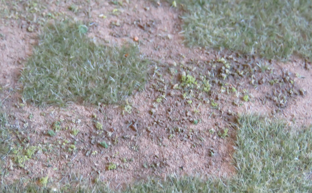

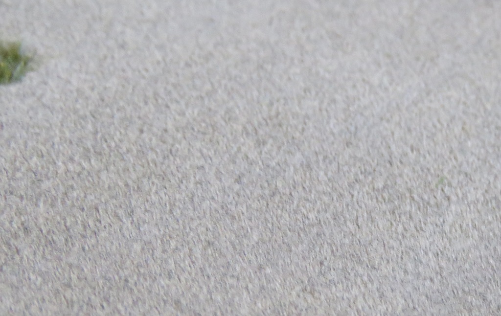

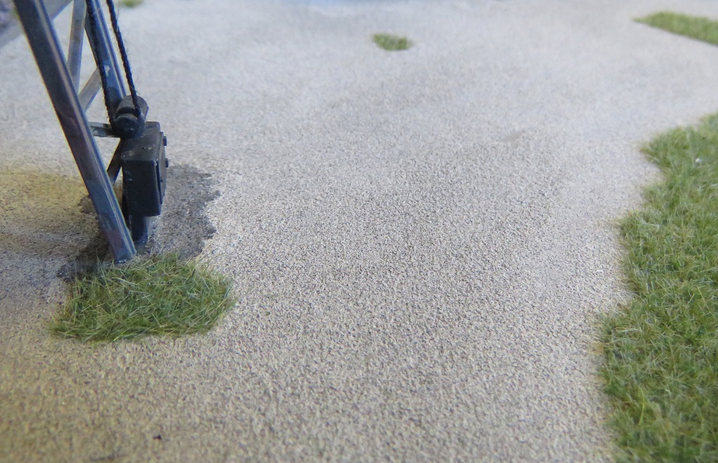

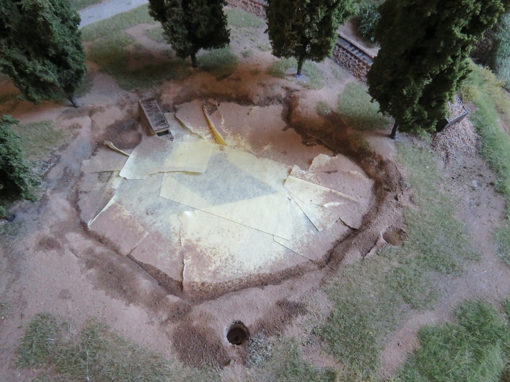

Gern. Bei der Erde handelt es sich um Minitec Parabraunerde. Der Schotter ist Phonolith in Spur Z!

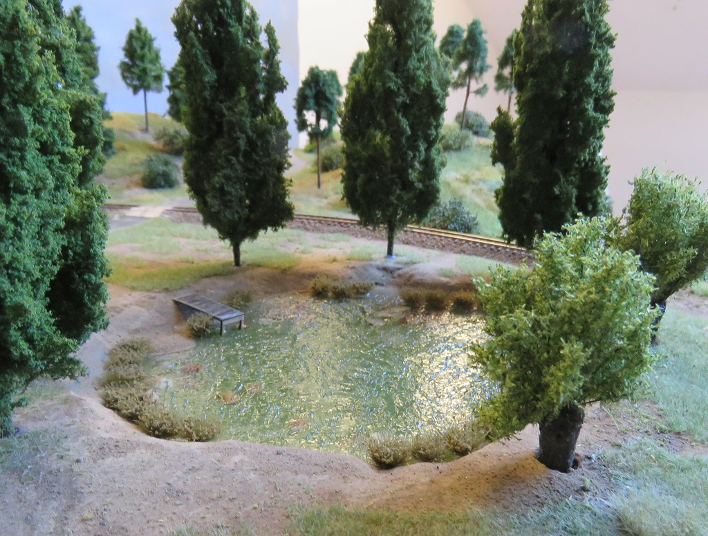

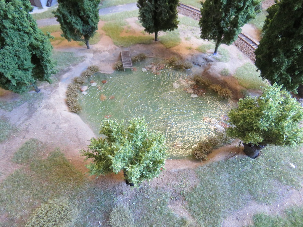

Ich musste eh noch den Teich gestalten. Ich nutze als Klebstoff ein Gemisch aus Ponal Express (muss ja schnell gehen :fool: ), Wasser und ein wenig Spülmittel. Nach rund 30 Minuten ist das ausgetrocknet und ich kann weiter arbeiten. Die Mischung ist so bemessen, dass diese gut im Schotter! verläuft / einzieht ohne Klumpen oder Nasen zu verursachen. Dann nicht zu stark und nicht zu dünn aufgetragen. Ich vermute hier auch die unterschiedliche Ausfärbung. Je nach Stärke / Dicke sieht die Erde anders aus. Meine Erfahrung. Zu wenig Leim bindet zu schnell ab und klebt dann nicht. Anders ist es bei dem Schotter. Hier ist die Verteilung des Schotters sehr gleichmäßig. Ich habe ihn auch für Spur N. Geht gar nicht das Zeug. Ungleichmäßig. Zu dick...... Hier nun ein paar Eindrücke.

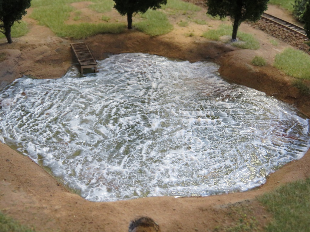

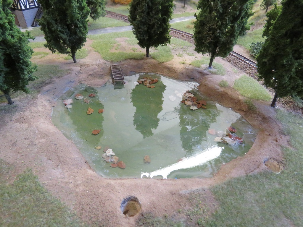

Das Wasser wurde mit Material von Deluxe gefertigt. Gieß-Resin und die Struktur mit making Waves.
Nach dem Aushärten.
Ich finde die Verfärbungen auch gar nicht so schlimm. Gibt ein wenig Abwechselung und Charakter.
Hier nun noch ein paar Eindrücke der getrockneten Erden. Zu erkennen ist auch der Turf (Woodland), den ich vor dem aufbringen der erde locker im leim verteile.

Super, vielen Dank. Ich hatte Gesteinsmehl verwendet (Diabas und Grauwacke), fein ausgesiebt 0,15 - 0,3 mm. Nach dem verkleben wurde das leider fast zu dunkel, musste dann mit Pulver wieder nacharbeiten zum aufhellen. Als Kleber verwende ich Mod Podge Matt. 1 Teil Kleber, 3 Teile Wasser, 5 Tropfen Spüli auf den Liter. Vielleicht liegt es an dem Minitec Fließverbesserer? Kann ich mir aber nicht vorstellen, das Zeug was die verkaufen ist alles ziemlich gut. Mal Versuche mit verschiedenen Weißleimen machen.
