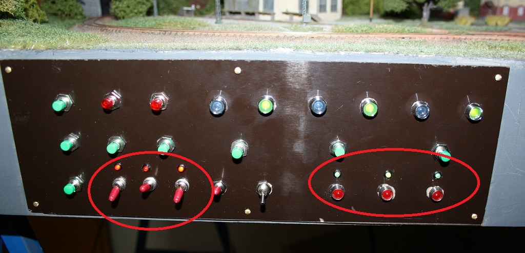

So, Ich habe eine kleine Modifikation vorgenommen.
Ferner findet ihr das Video jetzt auch auf Youtube https://www.youtube.com/watch?v=X1iVYZMj3oM
Die Anlage war ja nur bedingt analog nutzbar.

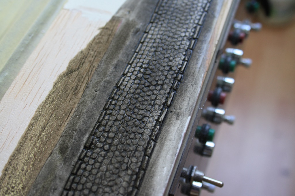

Ich habe die drei Gleise im Schattenbahnhof nun umgebaut.
Die Anlage besitzt nun eine Abschaltung der drei Gleise im SBH.
Mittels Kippschalter kann man die Gleise aus-/zuschalten.
LEDs zeigen den entsprechenden Zustand an.
Grüne LEDs über den LEDs des GBM melden, dass der GBM aktiv ist und eine Durchfahrt möglich.
Rote LEDs über den Kippschaltern zeigen bei einem Ausschalten der Gleise den Belegtzustand an. In diesem Fall leuchten dann die grünen LEDs nicht mehr.
Ich denke, dies ist eine einfache und effektive Lösung um die Anlage auch analog nutzen zu können.

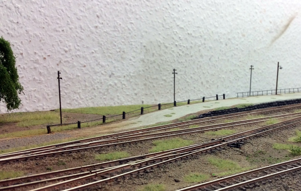

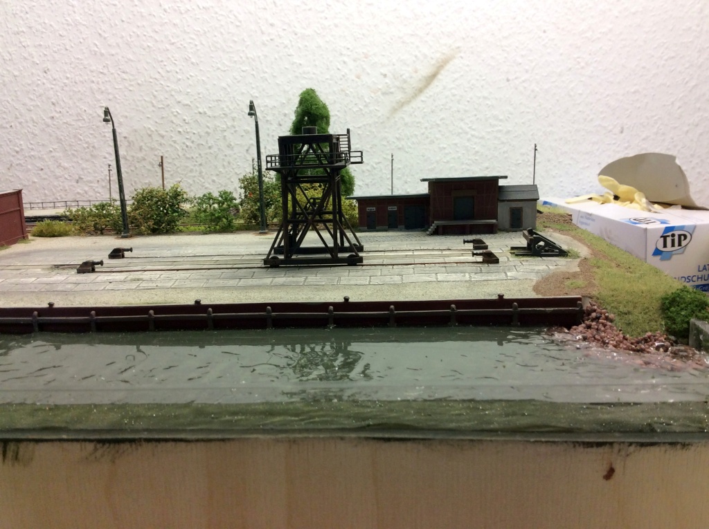

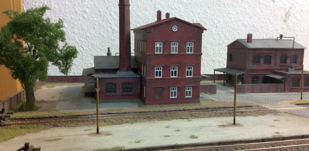

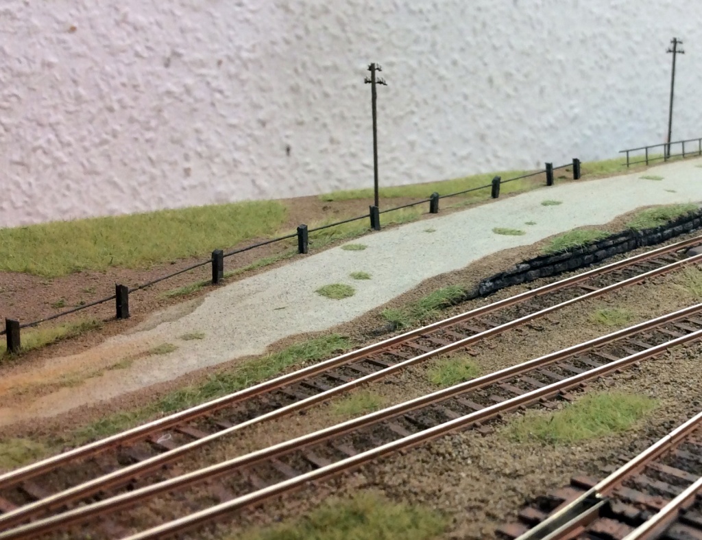

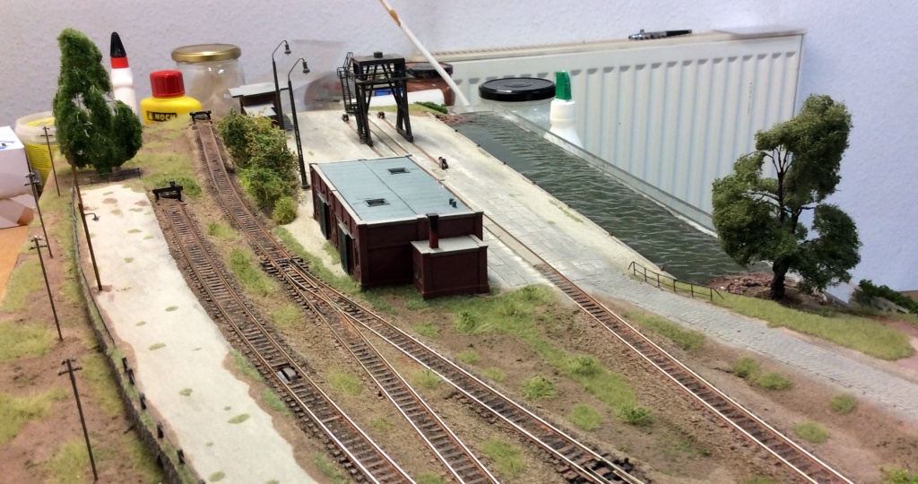

Re: Kompakte Anlagen in Spur N - Baubericht Rangieranlage - Timesaver
BAUBERICHT RANGIERANLAGE / TIMESAVER
Die letzte Anlage ist verkauft und auf dem Weg nach München.
Endlich wieder Platz für etwas NEUES!

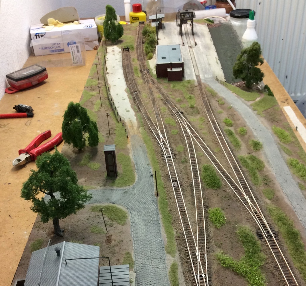

Ich bin bei meinen Recherchen auf das Konzept des Timesavers gestoßen. https://de.wikipedia.org/wiki/Timesaver
Zusammen mit meinem Sohn rangiere ich gerne. Das Spiel zu zweit macht Spaß. Und zusammen haben wir auch beschlossen, dieses Konzept umzusetzen.
Ferner wollte ich mich nun endlich einmal an Peco Code 55 Gleise wagen. Da kam mir dieses "kleine" Projekt gerade recht.
In den Maßen 150 x 40 cm soll es entstehen.
Allerdings fand ich die doch begrenzen Gleislängen ein wenig zu öde und verlängere diese entsprechend. Sicherlich, es verzerrt den Sinn des ursprünglichen Spiels......Mir egal.
Wie bei den anderen Projekten bildet die Grundlage ein stabiler Rahmen aus 15/12 mm Birke Multiplex. Die Gleise selbst liegen auf 8 mm Pappel-Sperrholz und 4 mm Kork. Wie ihr sehen könnt, habe ich den gestrigen Nachmittag genutzt......

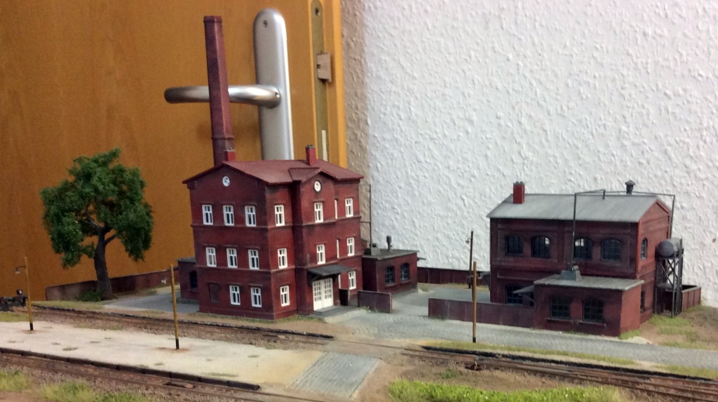

Im Westen werde ich mit Gebäuden (Gitarrenfabrik Warwick) von Piko einen kleinen Industriekomplex schaffen. Im Osten ensteht am Anlagenrand ein kleines Hafenbecken mit dem Faller Portalkran und einigen niedrigen Lagerhäusern von Artitec. Denke, das wird.......
Nur!
Ich bin unschlüssig, was in der Fabrik gefertig werden könnte... Jemand eine Idee?

Die Gebäude sind, bis auf den Feinschliff, fertig. Mit den Artitec-Gebäuden bin ich ganz zufrieden. Das geht zwar noch etwas besser. Aber "Mann" lernt ja.
Hier die Modelle von Piko
Und der Kran von Faller. Hier fehlt noch das Finish der Farben.
Ferner sind die Gleise gealtert. Ich musste meine Farbe neu anmischen, da die letzten Reste verbraucht waren. Ich nutze die Airbrush-Pistole und klebe die schwierigen Stellen an den Weichen ab. Diese arbeite ich mit dem Pinsel nach.
Wichtig ist, unmittelbar nach der Behandlung die Farbe mittels Holzklotz wieder von den Oberflächen der Schienen zu entfernen. Sorry für das schlechte Foto
Als nächstes kommt der Gips auf die Anlage.
Viel habe ich nicht geschafft in der letzten Arbeitswoche vor dem Weihnachtsurlaub.
Naja. Es wird.

Kleines Update.
Rund um Weihnachten kommt "Mann" ja zu nix......Wesentlichen.
Der Gips ist auf der Anlage.
Im Westen entstand eine Ladestraße. Im vorderen Bereich ist das Hafenbecken zu sehen.
Im Bereich des Krans sollen Betonplatten liegen. Diese sind geritzt. Die Vertiefungen sind für die Gleise des Krans. Zwischen die Gleise kommt ein Fertigprodukt von Model Scene. Auf dieses warte ich noch.
Im Osten ein kleiner Schüttbahnsteig. Es fehlen noch die Kanten von Weinert.
Auch die Straßen rund um die Fabrik habe ich bereits geprägt und in einem ersten Schritt farblich behandelt.
Kleine Stellprobe
Morgen schafft "Mann" dann auch mal was. Ich habe Urlaub.
Dann präge ich die restlichen Straßen.
Kleine Stellprobe

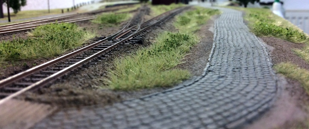

Moin Nico,
gerne......
Eine Anleitung liegt bei. Leicht verständlich.
Der Einbau ist etwas fummelig, da die Bohrungen genau passen müssen. Ich pfeile diese mit einer passenden Pfeile nach. Das Justieren erfordert gelegentlich auch etwas Geduld und Übung.
Bei dieser Anlage schalte ich die Entkuppler das erste Mal mit Gleichstrom. Dadurch sind sie nicht ganz so laut. Netzteile gibt es günstig in der Bucht. Bei einem Anschluss an Wechselstrom machen sie einen ganz schönen Krach. Das wäre ein Kritikpunkt. Über Gleichstrom ist das akzeptabel.
Das Moltofill muss also abtrocknen. Völlig.
Ich habe mir aus massivem 3mm-Messingrohr einen Stempel gebaut. Eine kleine Bohrung in die Mitte und die Außenseiten schrafkantig gefeilt. Ich habe unterschiedliche Ausführungen. Mal größer - mal kleiner. Oben drauf einen Korken als Griff. Sorry- Kein besseres Foto zur Hand. Einfach mit leichtem Druck in den Moltofill drücken.
Dann halt immer schön der Reihe nach die Steine prägen......... Eine wirklich "wundervolle" Arbeit.
Der "Rohzustand sieht dann in etwas so aus
Die Kanten sind übrigens geritzt.
Mit einem feinen Kutter bearbeite ich das Pflaster und ritze "Stempelfehler" aus. Für mich entscheidend ist die Nachbehandlung mit einem kräftigen, kurz geschnittenen Borstenpinsel. Damit bürste ich die gesamte Pflasterung und breche so die Kanten der einzelnen Steine. Mache diese so ein wenig runder - weicher. Auch reduziere ich so Untiefen in der Prägung oder gar die "Erhabenheit" einzelner Passagen.
Im Anschluss wird das Pflaster mit ganz leicht schwarz eingefärbtem Wasser, ein- oder zweimal lasiert.
Zum Abschluß erfolgt dann noch eine Behandlung mit Trockenfarben im gewünschtem Farbton.....
Das ganze Verfahren ist nicht von mir. Ich habe es mir bei Alfred Bernschneider abgeschaut. Ich habe eben entdeckt, dass seine website wieder online ist http://www.meine-n-welt.de/bautipps1.html.
gerne......
Ich habe diese bereits drei- oder viermal verbaut. Es gibt mit Sicherheit "bessere" oder elegantere Lösungen, wie das elektromagnetische Entkuppeln. Ich bin mit denen zufrieden. Bei "Elriwa" gibt es diese als recht günstiges Fünferpack - Artikel 27030.nicotc510 hat geschrieben:
Kannst du vielleicht kurz was zu den Herkat-Entkuppler sagen/berichten, da ich auch diese verbauen möchte.
--> auf was ist zu achten und ...
Die Straßen präge ich in den trockenen Moltofill. Dieser hat eine gute Konsistenz. Nicht zu fest und nicht zu weich. Ich habe es einmal mit gewöhnlichem Gips probiert. Das ging nicht so gut. Irgendwer riet mir einmal zu Stukateur-Gips....... Komme ich hier nicht ran. Und wenn es mit Moltofil geht, warum sollte ich das ändern.nicotc510 hat geschrieben:
Das Werkzeug zum Plaster bearbeiten (welche l x b), wendest du dies im noch feuchten Gips-Zustand an oder lässt du diesen voll durchtrocknen?
--> drehen, drücken und drauf schlagen(leicht) ????

So!
Morgen fängt mein Dienst wieder an.

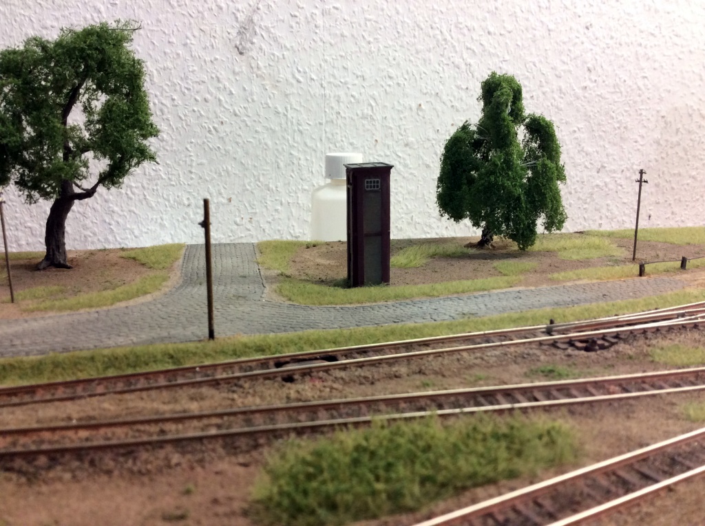

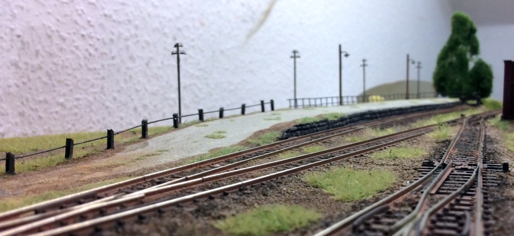

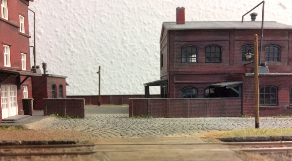

Ich wollte eigentlich fertig sein. Habe es nicht ganz geschafft. Anbei aktuelle Eindrücke in unsortierter Reihenfolge.....
Ich hoffe, am WE bringe ich das Projekt zum Abschluss.

einen schönen Timesaver hast du dir da gebaut, und das Ganze in Spurweite N, das ist schon ein dolles Ding!
Schöne Alterung an den Gebäuden und eine stimmige Landschaftsgestaltung!
