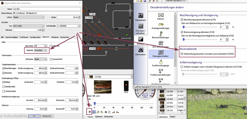

@Matthias: leider nein, RailCom meldet nicht nur die Adresse in einem Abschnitt, sondern auch die Aufgleisrichtung (nicht Fahrtrichtung). Diese passt leider nicht. Itrain bekommt nun eine falsche Richtung von der Zentrale (diese über Loconet vom Rückmelder, dieser vom Lok-Decoder) gemeldet und übernimmt das natürlich so. Das führt dann dazu, dass auf einmal die Lok in die falsche Richtung fährt. Das drehen der Richtung in CV29 bewirkt , das vorn mit hinten getauscht wird, das gilt dann aber leider für die Motorsteuerung und die Rückmeldung gleichermassen. :(
@Marcus: das vertauschen der Schienen-Anschlüsse bewirkt leider nichts, da dadurch auch nur beides verdreht wird: Motorsteuerung und Rückmeldung.
Aber du hast mich auf eine Idee gebracht: das tauschen der Motoranschlüsse auf der Platine. Zum Glück hat die 110 nicht die bei Roco oft verwendeten Bleche zur Stromübertragung an den Motor, sondern echte Litzen, die man andersrum auf der Platine anlöten kann. Das probier ich morgen aus.

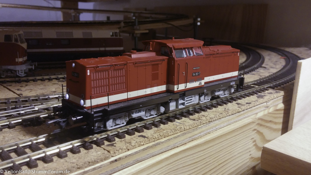

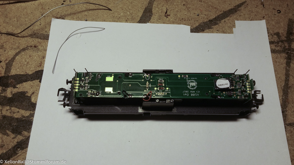

Hier mal ein Bild der Roco 110, diese ist mit einer Platine von AMW mit PLux22 bestückt. Dies hat aber keine Auwirkung auf mein Problem, eine andere 110er mit Original Platine verhält sich identisch falsch

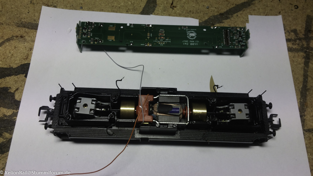

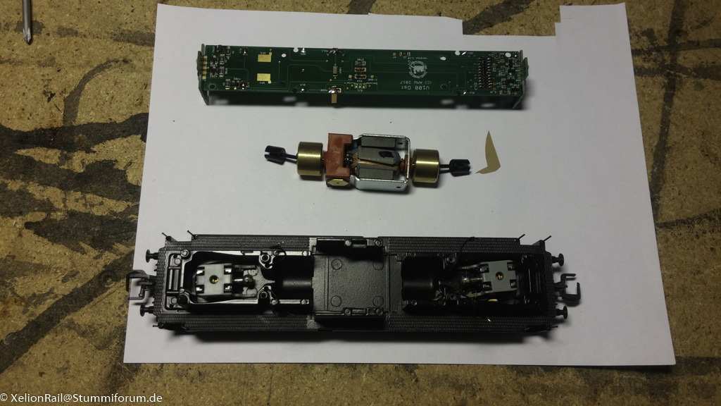

mein RailCom Aufgleisrichtungsproblem habe ich tatsächlich lösen können, in dem ich den Motor einfach andersrum gepolt an den Decoder angeschlossen habe. Dabei fiel mir wieder auf, dass die Roco DR BR110 sehr wohl auch die bekannten Blechklemmen für den Motoranschluss hat. Nur bei der 112 822 hatte ich die schon letztes Jahr beim Einbau der AMW Platine gegen Litzen ausgetauscht, so wie in dem obigen Bild zu sehen. Egal, meine andere 114 261 hat nun auch Litzen. Hier ein paar Bilder vom sehr einfachen Umbau:
114 261 zerlegt, oben sieht man die AMW Platine noch mit den Blechhalterungen für den Motor.
Die neu am Motor angelöteten Litzen vor dem Einbau der Platine.
Alles wieder zusammen inkl. kleinen Plux12 ESU Standard Decoder

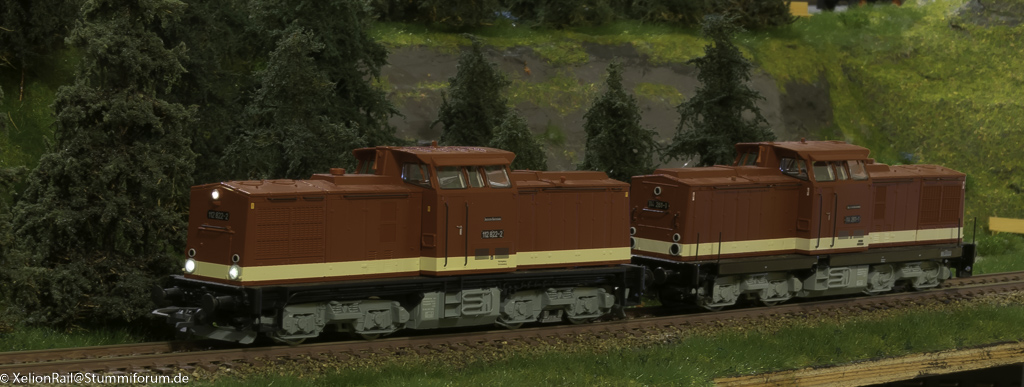

Ein kleine Überraschung erlebte ich dann noch in 112 822, in der ein ausgewachsener ESU LokPilot V4 Plux22 werkelt. Da brauchte ich im Decoder nicht das Richtungsbit in CV29 setzen. In Itrain hingegen war auch hier das Drehen der Fahrrichtung notwendig. Sehr eigenartig, da in beiden Loks die gleiche AMW Platine verbaut ist und auch sonst alles identisch ist bis eben auf den Decoder. Egal. Nun funktioniert es.
Nach abgeschlossener Arbeit im IT-RAW fuhren die beiden 110er als Lz wieder hoch in den Bahnhof und wurde direkt wieder in den Betriebsdienst übernommen :)

@Matthias: ja, das stimmt wohl, was du schreibst. Vor allem verstehe ich nicht das unterschiedliche Verhalten der beiden Decoder. Ok, es sind zwei verschiedene Typen, aber zumindest beide aus dem Hause ESU. Da habe ich so etwas nicht erwartet. Ich verstehe auch weiterhin nicht, warum es überhaupt sein kan, dass der Decoder nach Links meldet und dann die Lok in die andere Richtung steuert. Vielleicht hat ja ein RailCom Experte hier dazu noch eine Erklärung.
@Randolf: Auf diese Idee mit den Motor drehen bin ich nun noch gar nicht gekommen, Danke : :-o Das interessiert mich ja nun doch. Ich habe ja noch eine dritte Roco 110, die hat noch die Original Platine mit Zimo Sound. Da werde ich das mal testen und dann berichten.

wie ihr sicherlich wisst, bin ich gerade dabei in Kellerzell etwas Gas zu geben. Nichts­des­to­trotz bin ich ganz froh, dass in Christolin immer noch richtige Züge fahren und ich hier da auch etwas basteln kann. Eins meiner Lieblingsthemen neben Digitalisierung ist auch der Lokumbau. Und so hat es letztens meine beiden DR V60 / BR 106 'erwischt'.
Dieses Piko Modell hat leider nur eine 8polige NEM652 DSS, womit sich die Beleuchtung in engen grenzen hält. Zudem sind Spitzenlicht und Schlusslicht über Kreuz zusammen geschaltet. Das nervte mich schon immer. Im Web gibt es dazu auch schon ganz ordentliche Umbauvorschläge, wobei der beste Vorschlag dabei gleich die komplette Platine gegen eine Eigenbau-MTC-Platine tauscht. Dieser Aufwand ist aber mir zu hoch. Letztens blieb 106 088 beim rangieren einfach stehen, und so musste ich sie direkt auseinander nehmen. Und was habe ich da gesehen? Mit einfachen Mitteln lassen sich die beiden Spitzen- und Schlusslichter von den hinteren Leuchten elektrisch trennen und separat via AUX1/AUX2 schalten. Eine Lopi V4 ist in beiden Loks schon immer drin und so habe ich schnell mal eben das weiße und gelbe Kabel von der Platine getrennt und direkt mit AUX1 (grünes Kabel) und AUX2 (lila Kabel) per 2fach Ministecker verbunden. Das grüne Kabel vom Decoder musste ich dafür auch erst vom Stecker lösen. Das war ja mal einfach. Aber dann - irgendwas ist ja immer - gab es doch noch eine kleine Herausforderung: Und zwar ist 106 088 eine Lok der ersten Bauserie V60.10. Diese haben ihr Spitzenlicht im Gegensatz zur V60.12 oben am Führerhaus. Piko hat das dadurch gelöst, in dem es bei diesem Modell noch eine Extra-Miniplatine gibt unterhalb des Führerstandes. Und so musste ich das gelbe Kabel zwischen Front- und Mittelplatine trennen, dass weiße Kabel hingegen zwischen Mittel- und Hauptplatine. Damit erhält das obere Spitzenlicht Richtung vorn durchgängig mit dem weißen Kabel Spannung. Das obere Spitzenlicht Richtung hinten hingegen mit dem Reststück des gelben Kabels von der Hauptplatine.
Bei der 106 648 (V60.12) gibt es die Mittelplatine hingegen nicht und so kann man einfach beide Kabel (weiß und gelb) direkt von der Hauptplatine lösen und mit AUX1/AUX2 verbinden.
Hier zwei Bilder von der offenen 106 088 (V60.10) mit Mittelplatine. Man sieht das gelbe Kabel für die Schlussleuchten vorn, welches direkt zu AUX2 geht. Das weiße Kabel für das Spitzenlicht vorn hingegen führt über die Mittelplatine zu AUX1.
106 088 nach dem Umbau auf dem Weg zurück nach Christolin, am Einfahrsignal gab es die Möglichkeit für den Lokführer nochmal zu testen, ob man die Lampen nun tatsächlich einzeln schalten kann.
Am Lokschuppen dann noch eine kurzes Miteinader mit 106 648, die kurz danach ins RAW fuhr für den Umbau. Dort hat die dann auch gleich noch ein paar neue Griffstangen bekommen.
Und hier noch meine Decoder Konfiguration der Licht- und AUX-Ausgänge:
F0: Richtungsabhängiges Spitzenlicht ohne Schlussleuchten
F1: Spitzenlicht vorn (AUX1, grünes Decoder-Kabel)
F2: Spitzenlicht hinten ('Licht hinten', gelbes Decoder-Kabel)
F3: Rangiergang
F4: Verzögerung aus
F5: Schlusslicht vorn (AUX2, lila Decoder-Kabel)
F6: Schlusslicht hinten ('Licht vorn', weißes Decoder-Kabel)
F7: Rangierlicht = Spitzenlicht vorn + hinten
Dieses Mapping wende ich soweit es geht bei allen Loks an.
So sieht das im ESU Lokprogrammer aus:
Und so in iTrain:
Viele Grüße, André
