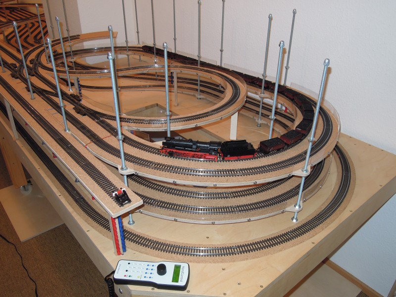

Hallo Mark,
in der Ebene habe ich mit der Lok auf meiner C-Gleis Testanlage überhaupt keine Probleme gehabt.
Wendel:
2241 innen, 2251 außen, manchmal auch ein paar 2274er.
Steigung unter 3%. (irgendwo bei ca. 2,8% habe ich mal errechnet)
Ich werde mal meine 39er und die 03.10 dem gleichen Test unterziehen. Schaun mer mal.
Kalle

nakott hat geschrieben:27A wäre neben DCC 28 für mich eigentlich ideal. Schon die guten 60901 konnten 27A perfekt. Warum nur diese neuen Decoder nicht.
Tja, genau meine Worte!
Ich freue mich jedenfalls mit Dir, dass Deine 50.40er auch durch die Wendel kommt ... :D

Zurück zum thema:
die aussagen zur zugkraft der 50.40 sind hier sind ja höchst unterschiedlich.
Die letzte lässt wieder hoffen; wobei die kurzen kunststoff-kohlewagen besonders leicht sind.
Super, dass genaue aussagen über die anhängerlast, steigungsstrecke und radius (mit foto!) gemacht wurden.
Wäre schön wenn andere zugkraft-tester es genauso halten würden.
