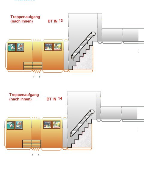

Ja dann sind wir schon im Jahr 2019 angekommen. Und hier folgt der Rest zu diesem Baubericht .Es gab viele neue Erfahrungen –ich bin nicht ganz zufrieden –da das ausdrucken auf Fotopapier zwar schön aussieht, aber sehr empfindlich in der Bearbeitung ist. Insbesondere auch beim verkleben und beim knicken. Werde später weitere Bearbeitungen testen –bevor ich die restlichen 4 Wagen dieses Zuges baue. Zwischendurch werde ich dann mal was anderes bauen.(dazu nächstes mal mehr)
