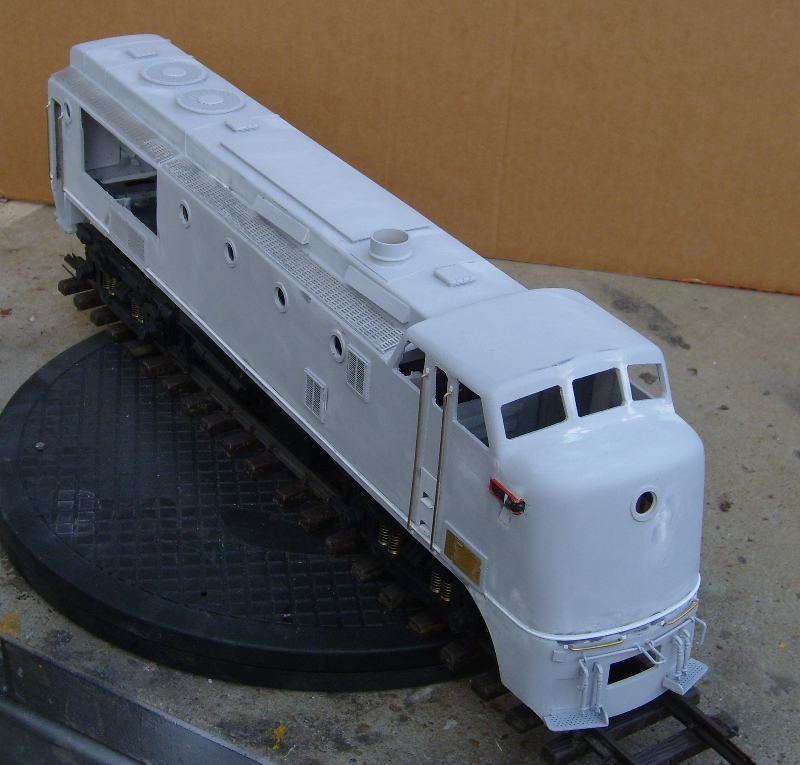

Und weiter gehts mit dem Bau der 4S - die beiden großen Grills hinten sind fertiggeworden und verbaut, Marker lights nun auch hinten oben eingefügt, Aufstiegsleitern zum Führerstand und Kupplungen angebaut sowie die beiden Signalhörner aufgesetzt.

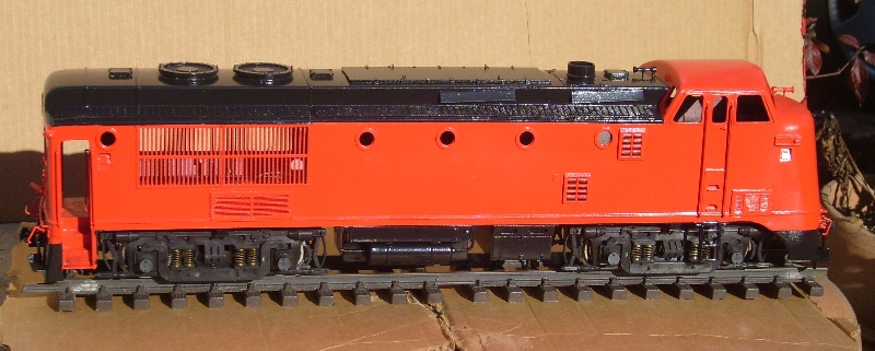

und weiter geht's mit dem Lackieren - nun die dunkle Kontrastfarbe für Dach und Front- und Rückschürze. Sind noch einige Fehler bzgl. der Farbtrennkanten zu korrigieren.

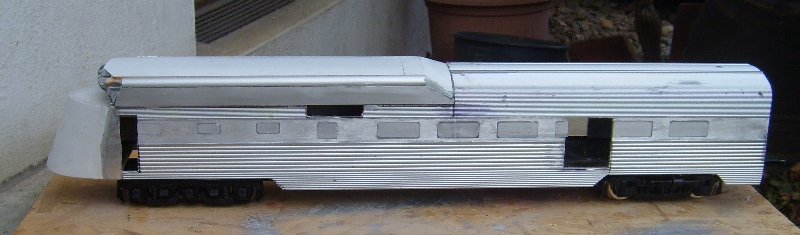

#34
Beitrag von allspur » So 19. Mär 2017, 13:19

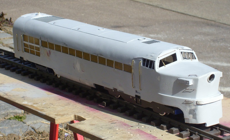

Und eine neue Zugmaschine in Arbeit - CBQ #9908 'Silver Charger', die ursprüngliche Zuglok des 'General Pershing Zephyr', einem Kurzzug mit nur drei streamlinern.
So sah das Vorbild in den 50'ern aus - schon ein wenig verändert gegenüber der Ursprungsausführung. Die Lok ist museal in St. Louis erhalten
#9908
Basirend auf einem USA-Trains streamliner wurde die Wagenkastenlänge entsprechend gekürzt und die relativ komplizierte Front aus einem PS-Spanten- und Platten-Unterbau erstellt, um diese danach zur Versteifung überzu laminieren.
Hier ist die im Motorraumbereich hochgesetzt Dachpartie integriert
Für den Übergang zwischen Dach und Front wurde zunächst ein EPS-Klotz passend gefeilt und eingepaßt- maßlich um die avisierte dicke des auszutragenden Laminats reduziert. Anschliessend den Klotz wieder entnommen und separat überlaminiert. Nach ein bisschen trimmen paßte das Teil dann nahezu perfekt - der Schaum kann nach Härtung des Laminats relativ einfach entfernt werden, sodass nur die Laminatdicke verbleibt.
Und so sieht die Frontpartie derzeit aus - die Frontlichtkombination wurde ebenfalls schon angebaut und die Fensteröffnungen sowie der darüberliegende Lufteinlass ausgeschnitten und passend nachgefeilt
Norman

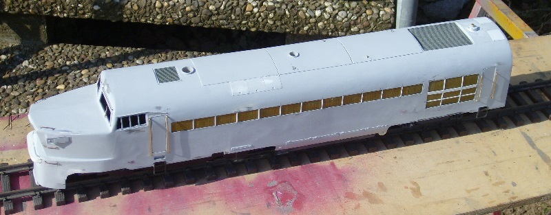

Mittlerweile ist bei #9908 auch eine stärkere Ähnlichkeit zum vorbild zu erkennen

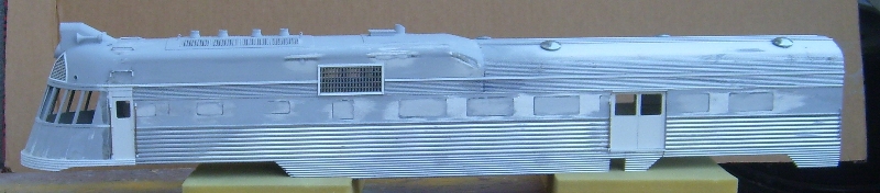

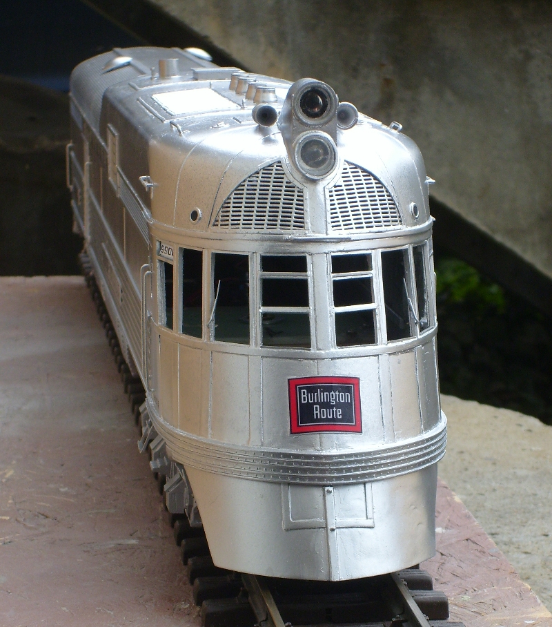

Mittlerweile habe ich den 'General Pershing Zephyr'-Zug komplettiert - die beiden Sitzwagen mit unterschiedlicher Länge und Sitzplatzzahl sind ebenfalls fertig. Im Gegensatz zu den großen, bekannten Langstreckenzügen war der GPZ ja recht kurz...der schwachen Motorisierung der Lok angemessen. Als nach kurzer Zeit vom Fahrplan noch zwei oder drei Heavyweights zusätzlich angekuppelt wurden, stellte sich #9908 als zu schwach raus und wurde durch eine E5 ersetzt.
Hier also der Zug - leider in der Enge meines Bastelplatzes (aka Garageneinfahrt) nicht so optimal zu fotografieren - da werde ich noch mal anderweitig einen Aufbau machen müssen
