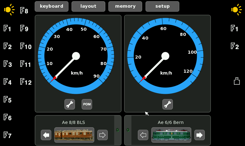

Habe gerade meine CS2 aufgewertet nach Version 2.1.7
GUI Version 2.2.0 (??? 2012) Betatest
layout
Rotation der DKW im Gleisbild erweitert von 2 auf 4
Fahrpult
Lokauswahl verkleinert von 30 auf 25
Farbe der Lokauswahl von Blau auf Grau umgestellt, Da das keine Konfigurationsdialog ist
Funktionsicons für Loks erweitert
Netzwerk
DHCP verbessert. Nachträgliches DHCP ermöglicht
Fehler im Gateway behoben (Verbindungsabbrüche nach dem Einschlafen der App)
Automatische Berechnung der Broadcastadresse hinzugefügt für CAN-Gateway
GUI Version 2.1.5 (Mai 2012) Betatest
memory
Problem beim Slave bei Fahrstrassen ohne S88-Kontakt beseitigt
Sound-Decoder
Mountscripte für USB-Stick überarbeitet, da ein USB-Stick für alle folgenden Funktionen erforderlich ist
Netzwerkupdate für Sounddateien eingebaut
Programm zum zusammenstellen von Sounds in der CS2 bereitgestellt
Soundbibliothek für die CS2 über Netzwerkupdate bereitgestellt
GUI Version 2.1.1 (März 2012) Betatest
layout
Import von Layouts vorbereitet
S88-Anzeige im layout optimiert und beschleunigt
S88
Nach dem Einschalten der CS2 werden jetzt auch bei mehr als 8 S88 alle belegten Kontakte richtig dargestellt
S88-Event-Doppelmeldungen am CAN-Bus behoben
Bisher nicht imlementierte CAN-Meldungen zur Abfrage einzelner S88-Kontakte erstmals implementiert
S88-Polling als kompatibilitätsmodus für alte Programme überprüft und Pufferung angepasst
S88-Meldungen weiter optimiert und beschleunigt
memory
Funktionsstörungen im Master-Slave-Betrieb des memory beseitigt
Unzutreffende Automatisierungsmeldungen am CAN beseitigt
Fahrstrassen erweitert um 2.S88-Kontakt, der beim Start der Fahrstrasse abgefragt werden kann.
Absicherung der Schaltbefehle in Fahrstrassen verbessert, indem immer auf die Antworten des GFP gewartet wird
Hilfedateien überarbeitet
Hilfe zum 2. S88-Kontakt bei Fahrstrassen hinzugefügt
layout
Fahrpult
Netzwerk
memory
Sound-Decoder
layout
S88
memory

Re: CS2 update verfügbar
Hallo Jos,
Danke für Deine Information!
Frage: Beinhaltet das Update auch ein Update für die Mobile Station 2?
Viele Grüße, Markus
Viele Grüße, Markus
Die Frage ist noch, was aus dem Change Log nun tatsächlich implementiert ist.
Die Version 2.1.7(3) wird im Change Log nicht erwähnt.
Rainer
Rainer
Also ich hab da mal eine blöde Frage... Bei mir steht bei Märklin immer noch die 2.01?
Wo habt ihr die 2.1.7 her? und erst recht die 2.2??
Danke
Danke
Hallo Markus,Weichenputzer hat geschrieben:Hallo Jos,
Viele Grüße, Markus
Change log beschreibt immer noch die Version 1.81. Ich habe keine MS2 um ein versuch durch zu führen ob doch eine neuere firmware enthalten ist.
Mit freundlichen Grüsse
Jos
Hallo Jos
Vielen Dank für deine Info.
Was meins du mit "Hilfe zum 2. S88-Kontakt bei Fahrstraßen hinzugefügt"? (am Ende deines Nachricht).
Weiß du ob diese neue Version Stabil ist? (Nicht zuviele Fehler)
Jean
Jean
Hallo Jos, danke für die Info !
Hab gerade das Update gezogen.
Die Lokauswahl ist auf meiner CS2 immer noch blau hinterlegt !

Hier ein Screenshot vom Control Bildschirm:
Ich dachte die blauen Tachos wären bisher nur für "Entwicklerversionen" bzw Märklin intern.
Rainer
Soweit ich bisher gesehen habe die Lok-Datenbank.DeMorpheus hat geschrieben:Hallo,
was ist denn in dem Update für die Mobile Station enthalten? Nur die neue Lokdatenbank oder vielleicht endlich mal mehr Sonderzeichen und mehr Funktionssymbole?
Die MS Version bleibt auf 1.81.
Für die Gleisbox ist immer noch die Version 1.39 enthalten.
Rainer

Hallo Rainer datt "Blaue Ringchen" gefällt mir überhaupt nicht!!!Rainer Lüssi hat geschrieben:Hallo zusammenSoweit ich bisher gesehen habe die Lok-Datenbank und wahrscheinlich das neue GFP (muss ich noch testen).DeMorpheus hat geschrieben:Hallo,
Rainer

.... beim nächsten Update sind die Tachos dann rot oder grün, wie die jeweiligen TüV-Plaketten am Auto
