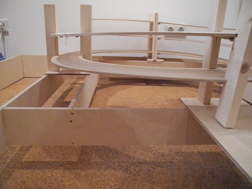

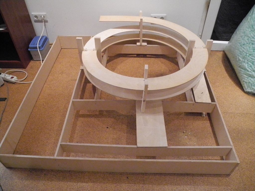

Ich habe mit dem Gleiswendel anfangen, da er für mich der Ankerpunkt des Ganzen ist,
alles andere kann ich dann ggf. noch anpassen.
Da im Unterteil der Vitrine die Stromversorgung und Steuerungselemente eingerichtet werden sollen
und ich nicht schon zu Anfang allzuviel "fliegende" Verdrahtung haben will,
fange ich - wieder der Vernunft - an zwei Seiten parallel an.
Hier die ersten bebilderten Eindrücke:
Vitrinenunterteil mit erstem Inhalt.
Gleiswendel und linkes Segment bei der "Anprobe"

Das Gleiswendel-Modol steht auf seinen Beinen und ist mit den entsprechenden Ringleitungen versehen.
Ist optisch nicht ganz so toll, aber für meine ersten Bauversuche bin ich erst einmal zufrieden.

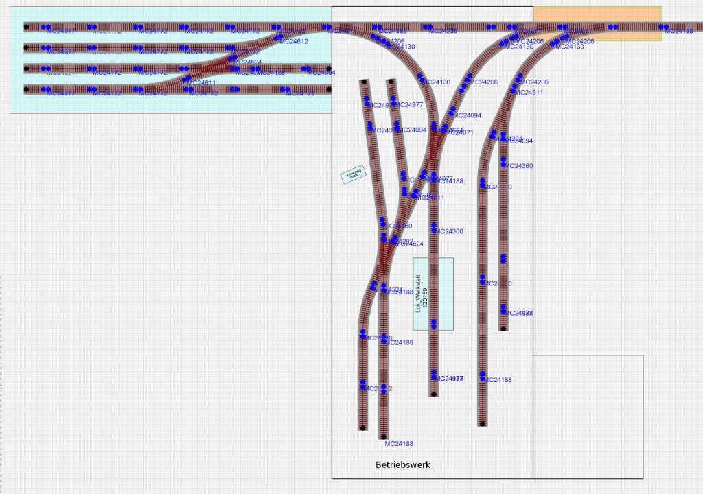

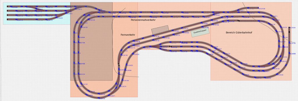

meine Baustelle hat sich ein wenig weiterentwickelt.
Zum Einen habe ich meinen Plan etwas überarbeitet:
Die Hauptebene
Die Unterwelt
Und hier noch ein paar Fotos von den weiteren Baufortschritten.
Das rechte "Modul" ist soweit fertig:
Jetzt geht es an (endlich) an die Vitrine. Die Anschlussplatte an die Vitrine steht und ich werde mich nun (langsam) an die Arbeit machen
Anschlussplatte von unten.
