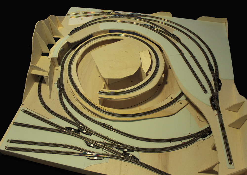

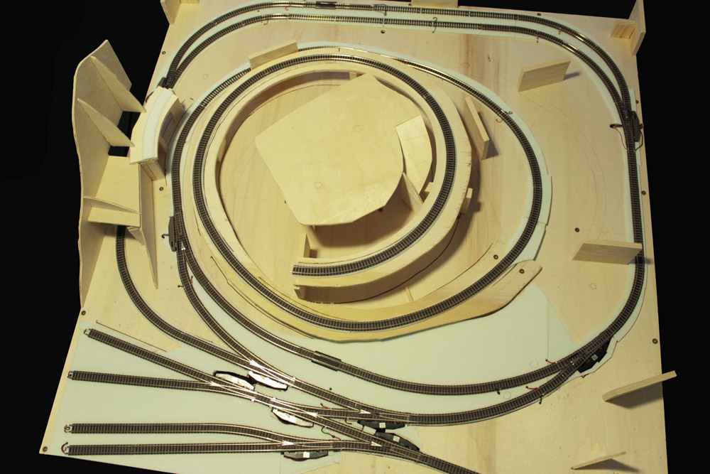

Und so sieht die Anlage jetzt aus:
Und hier die Holzunterkonstruktion mit den verlegten Gleisen (untere Ebene) und der Auffahrt zur oberen Ebene. Im hinteren Bereich ist der kleine Schattenbahnhof zu sehen.
Im Gegensatz zum Plan wurde hier der Verladebahnhof noch etwas umgestaltet.
Obere Ebene.

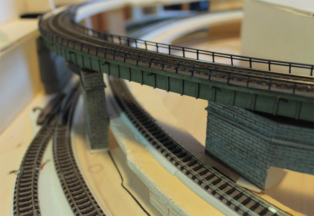

Brückenbau:
Lange habe ich überlegt, wie ich diesen kleinen Anlagenbereich mit der Brücke gestalten kann.
Mit seinen vielen, relativ nahen Gleisverläufen, ist es recht schwierig das Gelände später dort glaubwürdig zu gestalten. Eine Möglichkeit wäre gewesen, eine kleine Brücke zu bauen und dafür mehr mit Tunnel zu arbeiten. Hat mir aber alles nicht so gefallen und somit blieb nur die Option einer großen Brücke.
Hier hatte ich dann das nächste Problem, da es für diesen Radius keine brauchbaren Brücken zu kaufen gibt. Also blieb nur der Eigenbau.
Der erste Gedanke war eine reine Holzbrücke zu bauen. Jedoch sahen die ersten Versuche eher dürftig aus und ich entschied mich doch für eine schlichte Stahlbrücke mit gemauerten Brückenpfeilern.
Die Brückenpfeiler sind alle aus Styrodur geschnitzt und die Stahlkonstruktion besteht ausschließlich aus Karton (auch das Geländer). Unter dem Gleis verläuft eine schmale 3mm starke Sperrholzplatte, die bei höherer Last ein durchbiegen verhindert.
Fortsetzung folgt….

Die Eigenbau-Brücke :gfm: auch sehr gut.

Freut mich, dass dir die Brücke gefällt. Und ja, oberes Kriterium war ein Maximum an Betriebsmöglichkeit auf den begrenzten Platz. :D

Hat es einen Grund, warum du den Weichenantrieb unter der Brücke nicht umgedreht hast?

Der eine Weichenantrieb sollte ursprünglich durch einen Brückenpfeiler verdeckt werden. Hab aber dann gemerkt, dass es recht ungeschickt ist wenn der Antrieb mal ausgetauscht werden müsste. Den Pfeiler hab ich dann nach hinten versetzt…, aber da die Aussparung für den Antrieb da fehlt, ist der jetzt natürlich sichtbar. :oops:
Muss mal schauen, ob ich den nochmal nach unten legen kann. Zur Not muss ich den Antrieb irgendwie anders „tarnen“. :roll:

Sehr schöne kleine Anlage. Da hast du gekonnt das Maximum herausgeholt, ohne überladen zu wirken.
Die Brücke ist :hammer: :hammer: :hammer:
