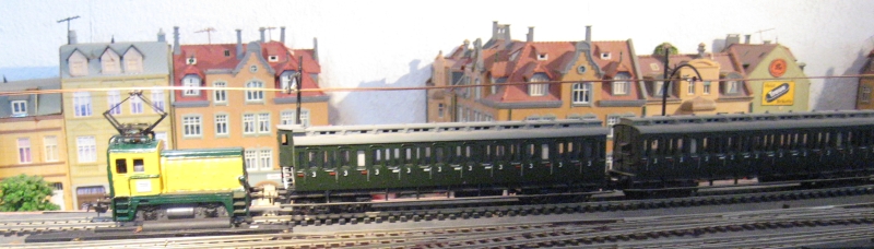

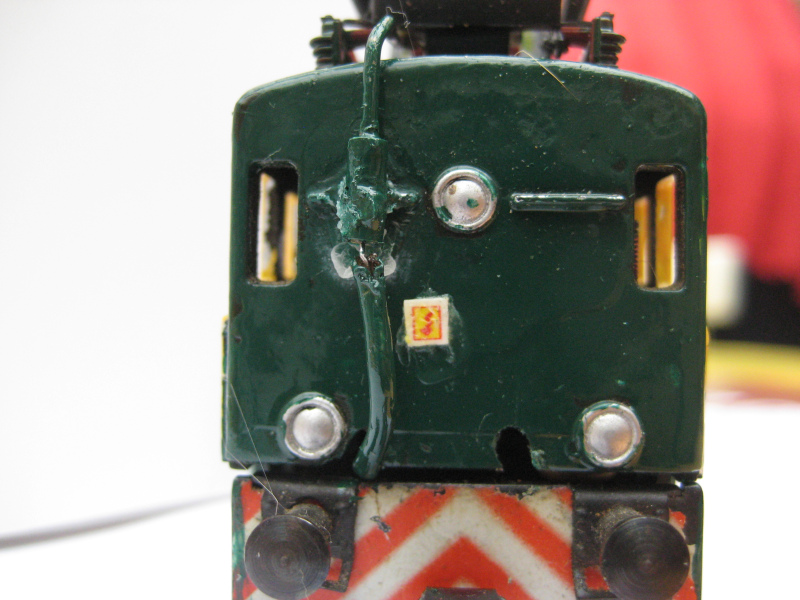

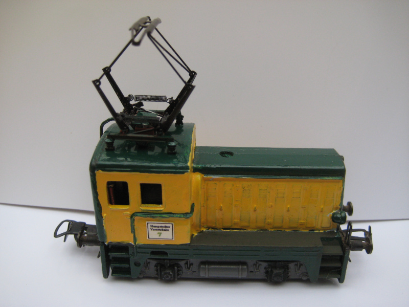

the little guetzold-lok goes electric ...................
Damit kann sie auf der Hampstedter Vorortbahn eingesetzt werden als Lok # 7, die dann die drei Abteilwagen zieht (siehe auf Seite 10). Geändert wurde die Stromversorgung. Alle 4 Räder bilden den einen Pol (beide Schienen), der andere Pol ist der Fahrdraht. Im Test lief die Lok so einwandfrei. Der Motor ist auch ziemlich kräftig - dafür füllt er auch das gesamte Führerhaus aus.
Problem war das Kabel vom Stromabnehmer zu dem einen Motorpol, da das Gehäuse ja nach wie vor abnehmbar sein sollte. Lösung: An den Stromabnehmer einen kräftigen Kupferdraht, auf den eine Messinghülse aufgelötet wurde, die am Heck mit Sekundenkleber befestigt wurde.
Dahinein wird von unten der Draht vom Motor eingeführt. Keine Angst - die Lichter werden noch neu angelegt und das eine Bohrloch in der Karosserie dicht gemacht. Erst einmal muss die grüne Farbe trochnen.

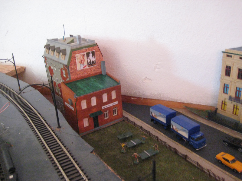

Lok 7 der Hampstedter Vorortbahn inzwischen bei der Arbeit
... und die Tischtennisplatten auf dem Gras vor dem Jugendzentrum sind schon heiß umlagert

#258
das ist alles drinnen im 1. Stock. Auch 'ne kleine Modellbahn mit C-Gleisen ;-)
Kommt nach rechts hin noch ein kleiner Bolzplatz. Dann kann ich wenigstens die Kinder schon mal aus der Keksdose befreien.
Der Wandabschluss muss auch noch versäumt werden. Und dann erst einmal die Oberleitung für die Vorortsbahn. Zu tun ist immer etwas ............

die kleine elektrische ist auch wieder eine feine Idee und hübsch gemacht.

schön, Dich zu sehen. Aus der Ferne macht sich die kleine Gützold recht gut - aber meine Maltechnik muss ich noch verbessern. :oops: Aber immerhin - technisch gelang der Umbau wie geplant - Diesel raus und Elektromotor rein.

Die sieht doch gut aus, die kleine elektrische, tolle Idee. Auch die handwerkliche Umsetzung mit dem abnehmbarem Gehäuse ist dir gut gelungen. Bekommt die Vorortbahn auch noch eigene Waggons? Oder werden sie nur von der Bundesbahn übernommen?

Schön, dass die Lütte dir gefällt. Die kleine "Spiegelei mit Spinat"-Lok hat ja die 3 Oldtimer-Abteilwagen. Das schöne dunkelgrün der Wagen werde ich wohl so lassen. Eher bekommen die neue HVB-Hoheitszeichen und Wagennummern. Meine Malkünste sind nicht so feinmotorisch - also bei Wagen muss ich noch üben und mich über die Methode schlau machen.

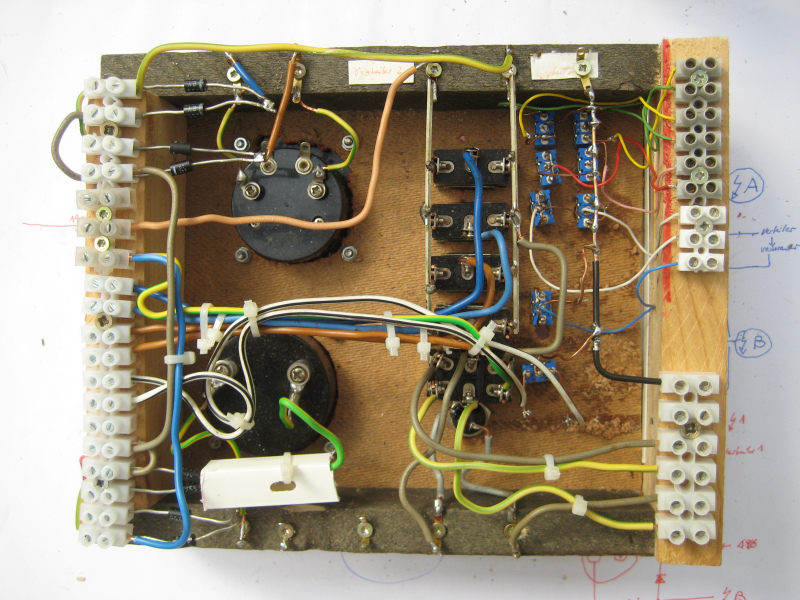

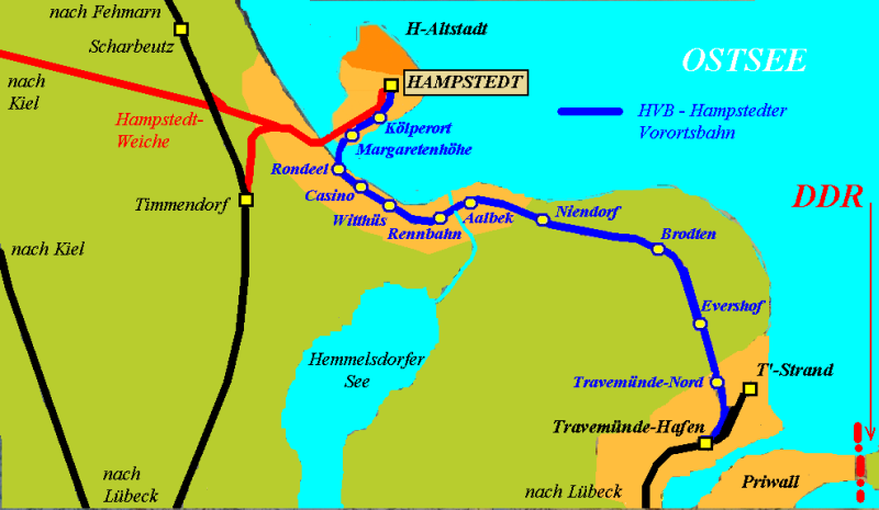

Und wieder geht es um die Hampstester Vorortbahn. Wie man der "Karte" entnehmen kann, geht die Hauptbahn westlich am Hemmelsdorfer See vorbei auf die Lübecker Strecke, denn über Travemünde wäre doch ein gewisser Umweg. Trotzdem besteht ein Verkehrsbedürfnis nach Travemünde und so wurde 1913 diese Vorortbahn gebaut - und das gleich elektrisch, aber eingleisig. (Wobei von Niendorf / Ostsee bis Travemünde-Hafen von 1913 bis 1974 in der Tat eine Eisenbahn bestand).
Heute ("1974") nölt die Bundesbahn herum, da sie gern die Trasse der Vorortsbahn für sich als 2. Gleis für die jetzt noch eingleisige Zufahrt nach Hampstedt haben möchte - aber wie das kleine Gallierdorf gegen die Römer stäubt sich die HVB (Hampstedter Vorortsbahn) gegen die Stillegung. Auch die Stadt Hampstedt ist dagegen, dann dann müssten weitere Busse auf der überlasteten B 75 verkehren. Auch wenn die Bundesbahn einen Haltepunkt bei Margaretenhöhe verspricht - die Stadt ist und bleibt skeptisch.
Bis zur Haltestelle Margaretenhöhe ist das "Stellwerk" Hampstedt zuständig. Und hier kommt der erste Schritt zur Digitalisierung beim umgebauten Stellpult - ein mit 1,5 A abgesichertes Testgleis kann angeschlossen werden, dass seinen Strom entweder von Analog-Trafo bekommt oder abgeschaltet ist oder als Programmiergleis für den Digi-Betrieb dient. Auf dem Testgleis (etwa 3 m) kann so auch die Stromaufnahme analoger Loks gemessen werden, um z.B. den nötigen Dekoder auszusuchen.
Ein Blick hinter die Kulissen. Die Lichtsignale und deren Zugbeeinflussung werden über Relais mit 50 mA Stromaufnahme geschaltet, deshalb 9 etwas dünnere Kabel oben rechts. Volt- und Amperemeter sind mit je 4 Dioden (5 Amps) angeschlossen, damit sie in beide "Richtungen" des Gleichstromes wirken. Und auch für Freunde des grün-gelben ist wieder etwas dabei.

Das untere ist mir zu elektrisch :fool:

Wow das ist ja mal eine Elektronik, ich wäre damit total überfordert so etwas zu bauen. Aber es hat sich bestimmt gelohnt, denn mit den ganzen Schaltern lässt sich bestimmt einiges machen :mrgreen: .
Ich werde mir irgendwann mal Zeit nehmen um mir deinen ganzen Trööt durchzulesen, aber jetzt steht er auf der Liste und ich finde ihn leichter :D .

Danke für Deinen Besuch. Die kleine Vorortsbahn bleibt analog. Sie ist ja elektrisch völlig von der Hauptbahn getrennt.
Hallo Manuel,
ob nun analog oder digital - Elektrik ist nötig. Aber beigeplantem Digitalbetrieb der Loks kann ich die Stellpulte dezentralisieren und näher vor Ort bringen - Weichen und Signale bleiben aber analog. Freut mich, wenn die Anlage gefällt - vielleicht findest Du in meinem thread für dich etwas Nützliches.

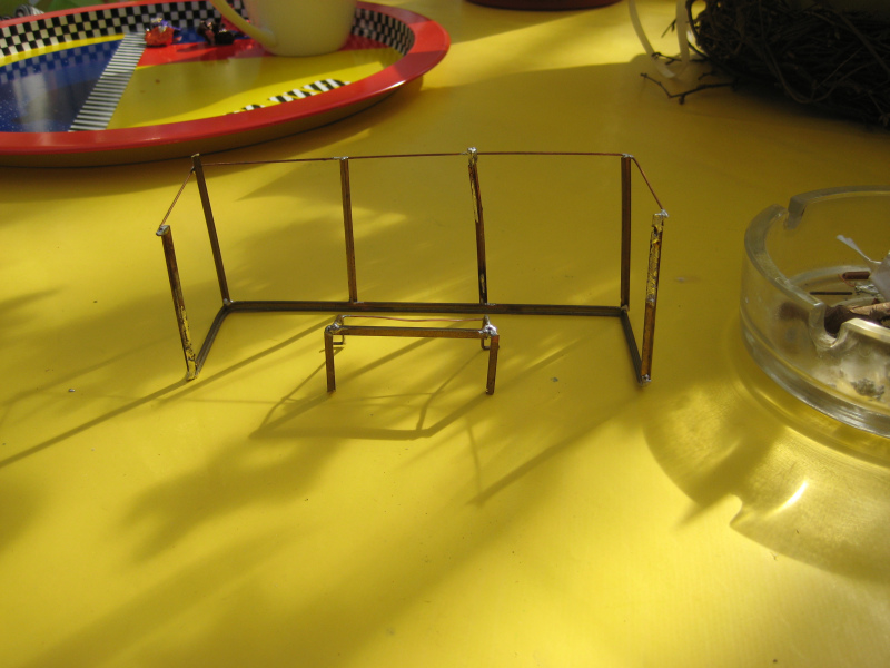

Kurt Krinkenbrink, der pensionierte Eisenbahner, hat ein paar alte Schienen besorgt und die Firma Hoffmann & Crisnicksen hat ein paar T-Profile gesponsert. Nun haben die bösen Jungs aus dem 2. Lehrjahr der Metallberufe Tor und Ballfangnetz für den Bolzplatz beim Jugendzentrum zusammen geschweißt. Tor ist kleiner geworden als auf dem Sportplatz - nur 1,80 hoch und 4,20 breit.
Seggt Kuart: "Den einen links anne Egge müsst ihr noch n' büschen abflexn!"
"Möökt wi" seggt de Jungs und Conny krabbelt mit der Flex die Leiter hoch
und Kurt wedder: "Lot das nich de vonne Berufsgenossenschaft seehn!"
Ging aber alles gut - morgen kommen Oliver und Jörn, die Malers, und haben schon weiß und grau besorgt und die Mädchen sind schon dabei, Tornetz und Ballfangnetz vorzubereiten. Soll in grün dran kommen.

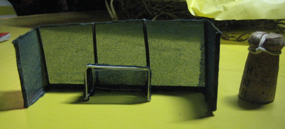

die gelöteten Teile sind echt super geworden! So fein muss man auch erstmal löten können :bigeek: Also ich kanns nicht :wink:
Aus was für einem Material hast du das Tor denn gebaut?
Und es freut mich immer wieder wenn ich sehe das Analogbahner auf digital umsteigen 8) Was für eine Digitalzentrale willst du denn verwenden?

Leuchtdiode hat geschrieben:Aus was für einem Material hast du das Tor denn gebaut?
Ein Stück alter Fleischmann-Schiene (Messing) und 2-mm-T-Messingprofil und etwas Draht. Das ist - wie gesagt - Lehrlingsarbeit. Einiges muss noch gesmooth werden. Auch Farbe überdeckt etwas.

Eine ganz tolle Hintergrundgeschichte hast uns präsentiert. Sogar passend mit Landkarte. Fand ich echt gut.
Eine schöne Lötarbeit präsentierst du uns. Du schreibst zwar, dass es eine Lehrlingsarbeit ist, aber die Lehrlinge haben das schon ziemlich gut gemacht. Ich würde das so nicht hinbekommen. Vermutlich auch mit viel üben nicht.

das mit der Landkarte ist eine klasse Idee. Dann weiß man jetzt GENAU, wo Hempstadt verortet ist. Wenn ich das nächste Mal in der Ostseetherme sauniere, werde ich mal vom Pool auf dem Dach rüber linsen. Dürften ja nur so 3 Kilometer sein.

tolle Idee, Timmendorfer Strand einfach von der Landkarte zu streichen, so bleiben uns die neureichen Schnösel da wenigstens erspart... :wink:

Neu wurde das Tor also gelötet hauptsächlich aus einem Stück nackten Kupferdraht 1,5 mm². Das Netz ist aus 22 den Damenstrumpf in chromoxydgrün. Die Verkäuferin in Lüneburg kuckte erst etwas besorgt, aber als ich meinte, das wäre für die Modellbahn, hat sie mich ganz professionell beraten.

Nett, das ihr vorbei geschaut habt. Wollte eigentlich genau Travemünde nachbilden - aber dann hätte ich mich ganz an die Realität halten müssen. So kann ich freier gestalten - und wenn es eine neue kleine Ostseeinsel ist.
