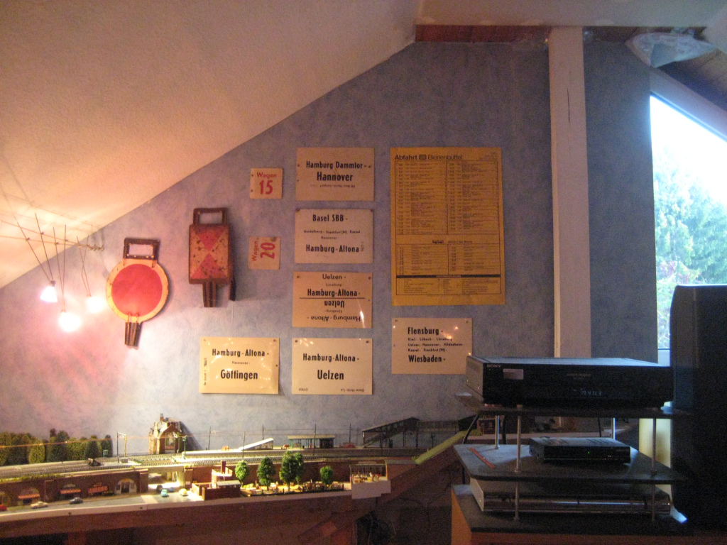

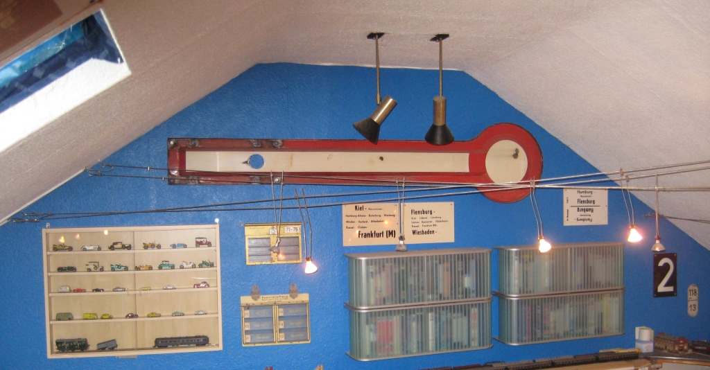

Oder meinst du mit dem Schwenk nach links den Blick auf meine bescheidene Trophähensammlung
In der "Vitrine" links sind nur Matchbox-Autos und welche 1:72, die mein älterer Sohn mir mal schenkte im Irrtum, sie würden zur Anlage passen. Sowie die schrägen gebastelten Wagen meiner ehemaligen Kabelbahn (Anlage # 7). Außerdem wartet ein Hornby-Speisewagen auf Kollegen, die dann der Paris-Kopenhagen-Express werden. Die Platzschilder schleppte mein jüngerer Sohn an, vermutlich illegal. Der Signalflügel wurde allerdings käuflich erworben bei "140 Jahre Eisenbahndirektion Hannover" 1983. Das Schild 2. Klasse ist ein Geschenk vom VVM und war so verbogen, dass ich es nur mit starken Schrauben an die Wand bekam. "118/13" ist ein achtlos liegen gelassenes Schild, als die Kilometrierung am Bahnhof Bienenbüttel ersetzt wurde. In den kleinen IKEA-Schränken sind die alten Video-Kasetten.
Außerdem steht im Garten noch ein Kilometerstein einer stillgelegten Strecke und ein Meter Schiene der Südstormanschen Kreisbahn (30 kg) vom VVM. Auf der Gegenseite sieht es so aus:
Die beiden Zugschlussscheiben vom aufgelassenen Güterbahnhof Bienenbüttel lagen dort in Dreck und Staub. Tagelang wollte keiner sie haben. Von den Fahrplänen habe ich eine ganze Reihe - die wurden hier früher an die örtlichen Geschafte zum Aushang verteilt. Zuglaufschilder sind nur die, mit denen meine Söhne oder ich vor Jahrzehnten real gefahren sind. Wäre es illegal, so inzwischen mindestens seit 1995 verjährt.
Die Kästen rechts gehören zum Fernseher. Im Wohnzimmer hat der nichts zu suchern, daher ist er hier. Das "Rack" habe ich mal selbst gebaut, um mich mit Gewindestangen zu üben.

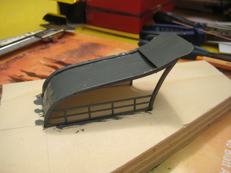

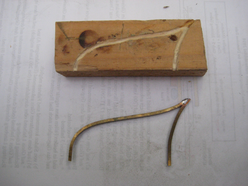

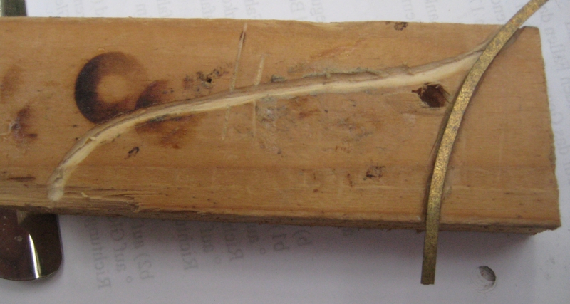

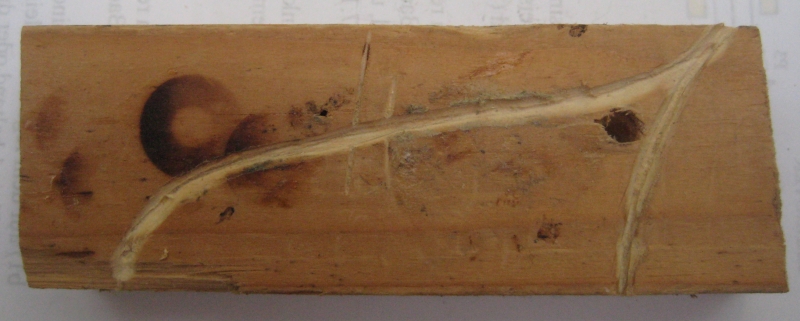

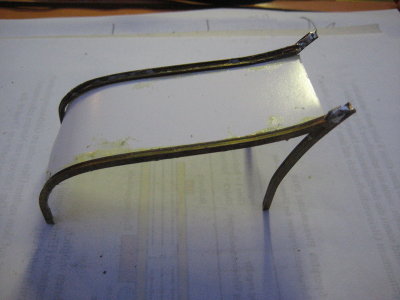

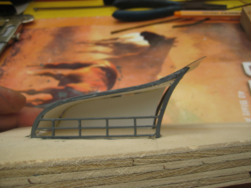

Der Prototyp

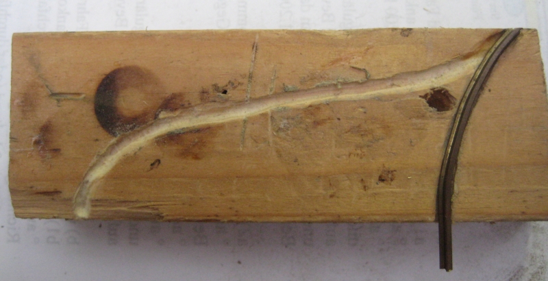

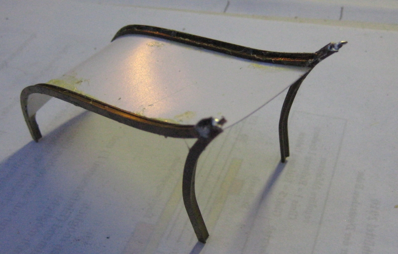

Nachdem der Bahnsteigbelag entfernt wurde (siehe in dem Video von Montag) beginnen jetzt die Arbeiten zur Restaurierung der Bahnsteige. Waren ja für einen Badeort unter aller Sau. Dabei sollen auch die Treppen überdacht werden für die Abgänge zu den anderen Bahnsteigen. Ein Design-Wettbewerb wurde ausgeschrieben und die Verwaltung von Hampstedt und Experten aus Hamburg und Göttingen (meine Söhne) trafen die Entscheidung:
Otto "Bunsen" Frischmuth, ein Schüler des Metallbildners Prof. Fiebig (jetzt Hann - Münden) bekam den Zuschlag für seinen Entwurf "Hengst". Dabei spielte er an auf die holsteinische Pferdezucht. Für ihn sprach auch, dass er - um Kosten zu sparen - gebrauchte Eisenbahnschienen recyclen wollte. Passt ja auch irgendwie für einen Bahnhof. Otto hatte auch schon auf der Dokumenta 1963 in Kassel von sich reden gemacht. Sehen wir Otto bei der Arbeit zu:
1) das schwungvolle Design mit dem Strich des Meisters und daraus die Biegeschablone auf einer großen Holzplattform
2) ein erstes Schienenelement gebogen. Unten bleibt 1 m übrig, mit dem das Teil in die Erde versenkt werden wird.
3) ein erstes Seitenteil zusammengeschweißt
4) die andere Seite muss natürlich spiegelverkehrt gebogen werden
5) beide Seitenträger - verbunden durch das zeltartige Dach
das Gleiche aus einer anderen Perspektive
Hätte keiner (außer natürlich Otto) gedacht, dass die ganze Sache mit durch Pattex eingeklebtes Fotopapier stabil zusammenhält. Nun fehlt natürlich noch Farbe, Geländer, kleine Seitenverkleidung, Schilder, wohin diese Abgänge überhaupt führen usw. usw. - aber der Prototyp ist schon einmal da. Werden 5 Stück davon auf den Bahnsteigen installiert.
Kalle Hirschberg, der Elektromeister, sah gleich seine Chance für die Beleuchtungsinstallation.
Technischer Hinweis = Das Dach muss unter das Schienenprofil geklebt werden, damit die natürliche Kraft des Papiers, sich wieder gerade zu entfalten, durch die Schienenprofile gezähmt wird. Regentechnisch wäre es sicher besser, das Dach auf die Profile zu kleben. Man kann nicht alles haben.

#358
Beitrag von Canidae »
Ist ja stark, was du da gerade baust. Du weißt ja, ich steh voll auf Selbstbau, und nicht nur aus der Schachtel nehmen. Möchtest du sowas nicht mal in N machen? Du brauchst das auch nur zu bauen, beschmieren mit Farbe mach ich dann schon selber. :-D
Das werden wirklich würdige Überdachungen für die Bahnsteigabgänge . Respekt auch für das Design. Das wird sehr gefällig und harmonisch.

#359
Moin Eckard.
freut mich, wenn die das Design gefällt. Wir wollten dabei ab von den normalen Kästen und Dreiecken für diese Abgänge. Und sowas wie der Typ "Hengst" von Otto Frischmuth ist ja durchaus epochengerecht, denn nach 10 Jahren die Augen reiben, dass man den Zweiten Weltkrieg hinter sich hatte, begann Mitte der 1950-er der künstlerische Aufbruch von der Avantgarde langsam bis zur täglichen Anwendung in der Gebrauchsgraphik durchzusickern.
Gerade die 1960-er und beginnenden 1970-er Jahre waren geprägt durch kühne neue Graphik- und Designideen. Das fing schon an in der Berufsschule in Hamburg in den Lehrstunden für Schaufenstergestaltung Ende der 1950-er, wo sich die "Schwingenden" , die "Minimalisten" und die "Geometer" gestalterisch in den Haaren lagen. Unser Graphiklehrer arbeitet gern mit weißer Pappe und zauberte daraus dolle Dinger.
Aber in "N"? Eigentlich bin ich immer froh, wenn ich mit meiner Grobmotorik die Sachen in HO einigermaßen hin bekomme. Überlege ja schon seit Jahren, auf I oder 0 umzusteigen - wäre ich jünger, würde ich es tun. Lohnt aber jetzt nicht mehr.

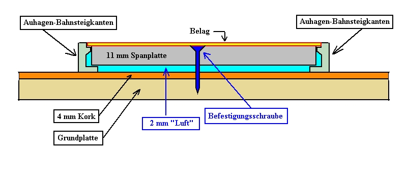

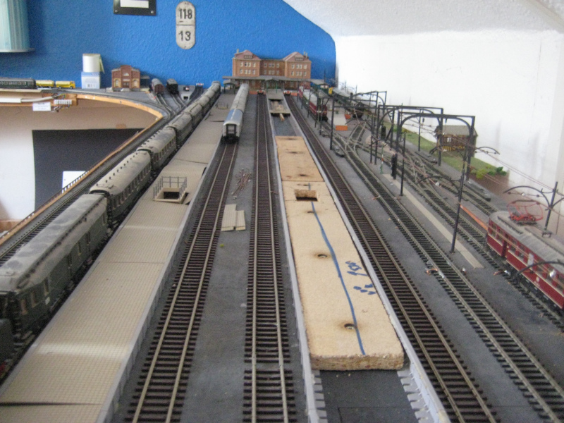

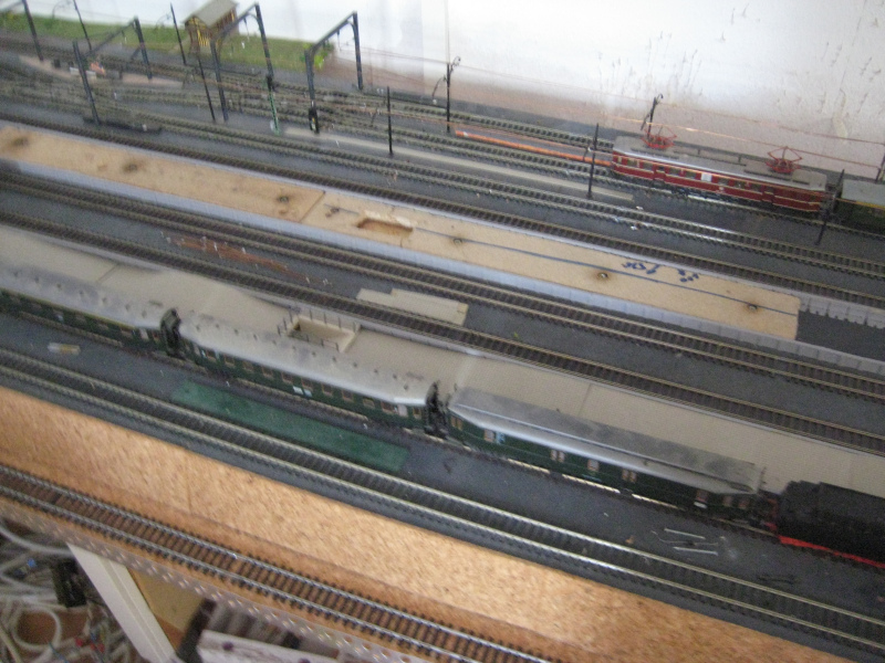

Bahnsteige
Nachdem sich herausgestellt hatte, dass "Zigozilla", das örtliche Katermonster, enormen Schaden an den Bahnsteigen in Hamptstedt angerichtet hat, werden sie jetzt zigozillaresistent repariert. Hier die Bauzeichnung:
11 mm Spanplatte in schmaleren Streifen lagen noch eine Menge herum - bei den früheren Anlagenversionen waren das die Gleistrassen. Also recykelt. Müsste eigentlich inzwischen eine Prämie vom Bundesumweltamt bekommen. Die ersten Elemente eingebaut zwischen Gleis 3 und 4. Fühlt sich recht stabil an, so dass die 2 mm Luft unter der Spanplatte nicht stören. Notfalls kann man immer noch unterfüttern. Gewiss - allzu breit sind sie mit 62 mm nicht - aber die Anlage sollte auch nicht so tief zum Rand hin werden.
Und nein - ich werde keine Pflastersteine ritzen. Bewundere alle, die dies tun, ob ihrer unendlichen Geduld und Selbstbeherrschung. Sieht auch toll aus, was daraus entsteht und ich bewundere es. Aber mit 72 muss man seine Zeit so'n büschen einteilen. Deshalb wird der Belag Industriematerial.

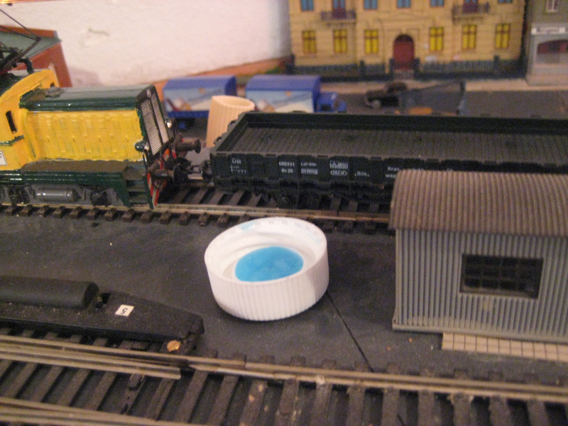

Äh - naja, off topic
Es begab sich nämlich Ende Mai, dass Eckard, der Herr von Canisland, für seinen neu zu schaffenden Pasta-Park einen allgemeinen Aufruf erließ, das Thema künstlerisch zu bewältigen. Dieser Ruf kam auch in Hampstedt an. Da da das Leben hier nicht so hektisch ist, ruhte sie Sache erstmal wie gewohnt ein paar Tage. Dann - heute - am Stammtisch in Dobers Biergarten .............
.... saßen auch Kurt Krinkenbrink, der Leiter des Jugendzentums und Robert Eigenwerth, der Dezernent der Stadt für Kultur, Jugend, Sport und sonstwas mit ein paar anderen zusammen und es sagte einer: "Hab so gehört, dass Hampstedt auch son Pastakuchen machen soll - son Riesenpott Spagetti oder sowas. Für'n guten Zweck".
Worauf Eigenwerth: "Olaf, Du hast ja wie immer keine Ahnung. Soll Kunst werden. Wollten wir eigntlich den Frischmuth mit rannehmen - aber der ist ja mit den Bahnsteigunterführungen beschäftigt. Und da soll er mal bei bleiben - kenn den Kerl doch. Ohne Peitsche im Rücken macht der nix. Wir ham ne andere Lösung!"
"Eben" sagt Kurt Krinkenbrink, "eben. Sach nur ein Zauberwort - Juuugendzentrum! Die sind schon fix bei der Arbeit. Halten sie aber noch geheim. Konnte nur heimlich 'n Fodo machn. Hier - zeich ich euch mal."
Sagt Arnold Neventhien, der Apotheker: "Kann man ja noch nich so viel sehn. Alles rot. Hoffentlich nichts unanständiges. Haben doch nur Petting und Saufen im Kopp in dem Alter."
Krinkenbrink darauf: "Ach, was Du immer denkst. Die ham gesacht, is was Musikalisches. Slap that bass und so".
Eigenwerth: "Lass'ie man. Hab volles Vertrauen. Eher müssen wir uns über die Verladung kümmern. Irgendwoher müssen wir 'n Kran krign".
Neventhien: "Wozu? Gibt doch Blaublubber. Hab ich inne Apotheke."
Eigenwerth: "Dann ist dat ja klor. Schild am Bahnsteig wird auch schon gemacht. Soll auch noch gerader angeschraubt wern".

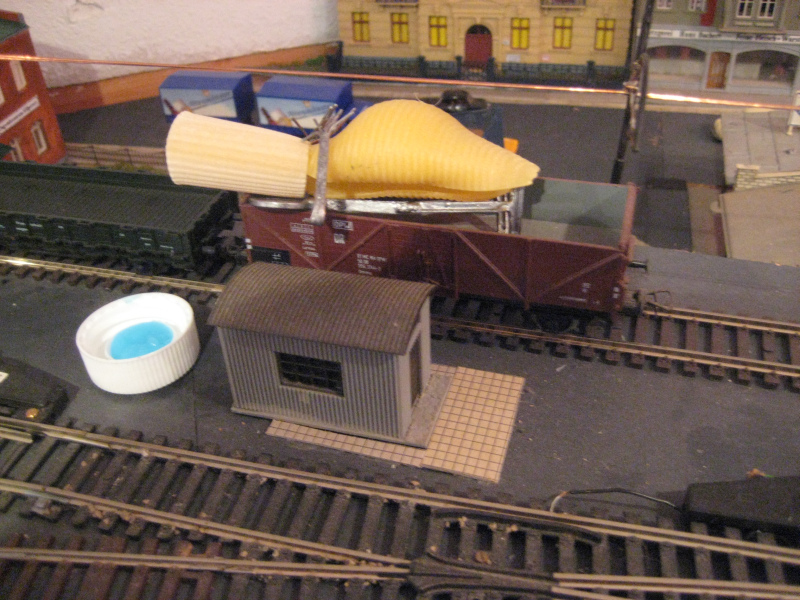

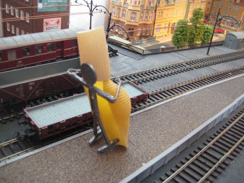

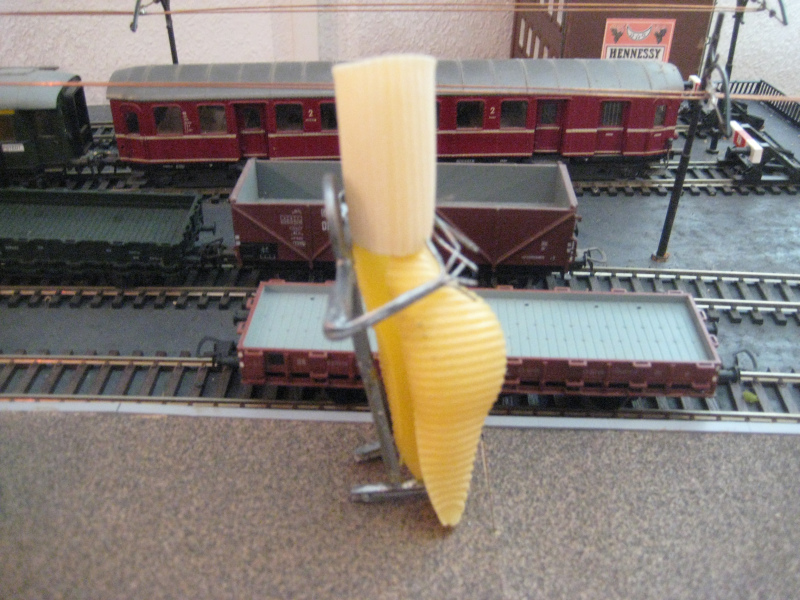

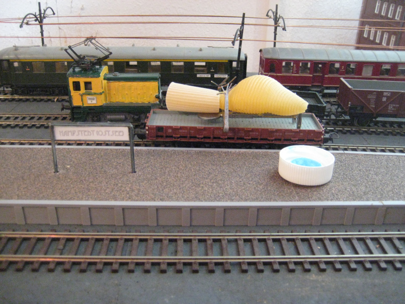

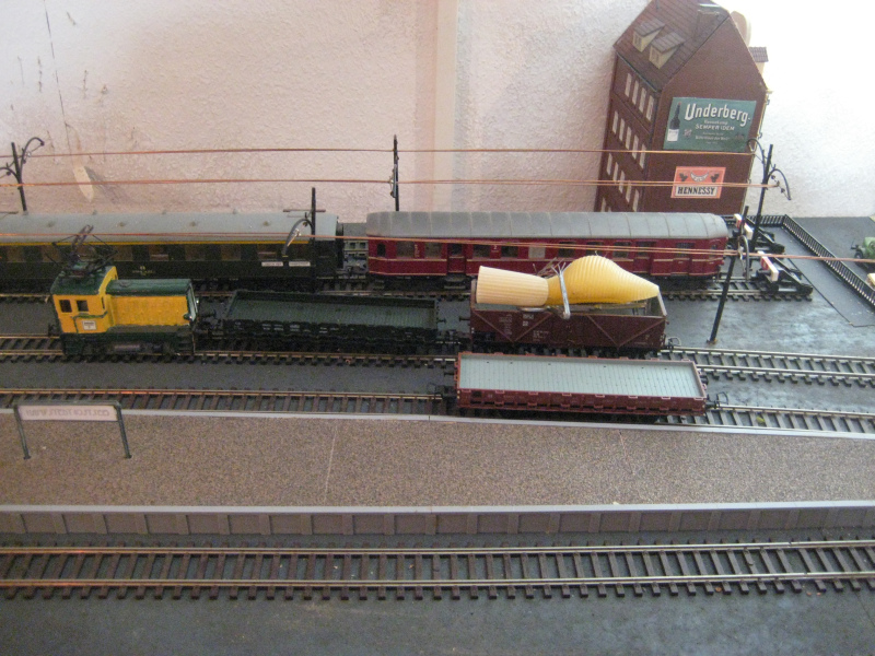

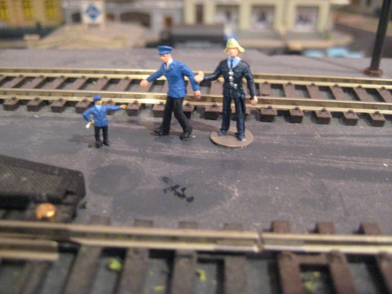

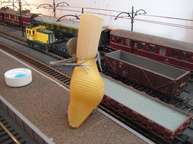

.... auf zum Pasta-Park ...
Nu geiht dat los! Zum Jugendzentrum ist die kleine Lok der Vorortsbahn gefahren - mit dem Kranschutzwagen und einem offenen Güterwagen. Arnold Neventhien hat schon die Schutzhülle vom Blaublubber abgemacht. Alle in der Nähe werden dadurch unsichtbar - sind aber trotzdem nach wie vor vorhanden. Ein kleines Stück über die Kante der Bahn kann man vom Kunstwerk schon etwas sehen.
Aber was ist denn mit Lars Andresen los? Total geschrumpft. Sein Kollege ist entsetzt und die Feuerwehr kann auch nicht helfen. Tja - mit der ungeschützten Hand aus Neugier den Blaublubber angefaßt. Jetzt steht wohl eine Versetzung in den Z-Bereich irgendwo ins Haus und das schöne HO-Leben ist vorbei.
Mit Hilfe des Blaublubbers wurde das Objekt jetzt schwebend verladen. Neventhien ist sich sicher - eine öbszöne Sexszene. Die Symbolik mit der Muschel ist ihm klar. Und sie auf ihm? Mann mann mann. Aber Robert Eigenwerth nimmt seine Jugendlichen in Schutz - "kleiner Musiker spielt großen Baß". Das ist das offiziellehe Thema.
Nun wurde das erste Stück des restaurierten Bahnsteigs zwischen Gleis 3 und 4 erreicht - das äußere Stück, das nur in Kies ausgeführt ist. Das Pflaster konnte ja noch nicht geliefert werden. Immerhin - das Bahnhofschild ist fertig.
Damit die Presse auch etwas davon hat und der Canisland-Anzeiger Material bekommt, wurde die Statue vor der Verladung kurz hingestellt. Kurt Krinkenbrink redete die kulturelle Standardrede und Eigenwerth was stolz auf seine Jugendlichen. Kann man zwar nix von sehen, weil ja der Blaublubber immer noch wirkte, aber gehört haben es alle.
So - nun wurde das Ding auf einen Flachwagen gelegt. Der Transport hat Überbreite, daher geht es noch nicht sofort los. Aber wir sind guter Dinge wegen der Reise nach Canisland.
