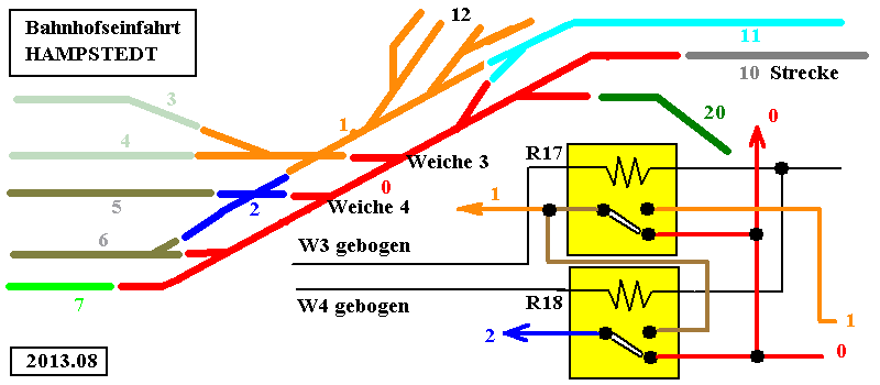

Hauptstromversorgung durch 2 Transformatoren für die Hauptbahn und die Vorortsbahn (Das Bahnbetriebswerk und das Industriegebiet haben dezentrale Trafos). Hier kommt der zweite Teil des Sicherungskastens des Opel Kadett B zu Ehren. Hat mich gewundert, dass man in die Nippel vom Trafo sogar 2,5 mm²-Leitungen einfädeln kann. Also werden sie verwendet, kann ja nicht schaden. Die gelbgrüne Leitung als Sammelschiene für die Fahrstrom-Rückleitung ist sogar 4 mm². Hätte nicht unbedingt sein müssen - aber ob das Zeug nun im Keller rumliegt als Rest von der Hausinstallation oder hier verwendet wird .... Angeschlossen ist schon das Testgleis (braune Leitung und dünnere gelb-grüne Leitung). Die schwarzen Leitungen sind die Wechselstromausgänge. Beide Trafos sind natürlich phasengleich.
Hier die Hauptverteilung Fahrstom. Gelb-grün ist immer der Rückleiter ("Masse"). Ich hoffe, Martin Lutz wird mir das verzeihen.

Deine Leitungsquerschnitte ersparen auf jeden Fall ein Nachrechnen der benötigten Stromstärke, aber auch den Parallelbetrieb von Leitungen zur Querschnittserhöhung wie ich es praktiziere.
Du betreibst zwei Trafos am Wechselstromausgang phasenrichtig, parallel geschaltet. Wenn ich es richtig verstanden habe? :shock:
Das ist nicht ganz ungefährlich ( :pflaster: ), letztendlich ist es deine Entscheidung.

Normalerweise hätte ich 1,5 mm² genommen - hat bei den früheren Versionen der Anlage auch klaglos funktioniert bis zur weitest entfernten Fahrstrom-Einspeisung in etwa 12,5 m Entfernung vom Trafo. Da kam der Strom dann allerdings an als "Ring" aus beiden Richtungen - ist ja eine ovalförmige "an der Wand-Anlage". Aber wo diese Leitungen nun mal da sind, dann können sie auch arbeiten statt noch weitere Jahre faul im Keller herumzuliegen und Platz zu beanspruchen. ;-)
Elemente der Kfz-Elektrik eignen sich eigentlich seht gut für die Modellbahnverdrahtung. Da ich oft Endverbraucher war, habe ich vor Abholung des Autos zum Schrottplatz auch die Kabelbäume ausgebaut. Oft sehr brauchbares Material für die Modellbahn, besonders spezielle Farben der Leitung. Auch die Kfz-Relais kann man verwenden.
Nun - zwei Trafos phasengleich folgt der Theorie des gemeinsamen Rückleiters. Da in dem Raum nur ich, meine Frau und meine beiden Söhne zu Besuch etwas zu suchen haben und der jüngste 45 ist, sehe ich das gelassen. Man könnte die gemeinsame Steckdosenleiste zusätzlich lokal mit 5 A absichern, oder was meinst du mit gefährlich? Einen Stecker wird keiner ziehen. Dem Kater habe ich schon in früher Jugend abgewöhnt, an Kabeln zu knabbern. Macht er auch nicht, hat draußen genug zu tun.
Die ganze Anlage läuft ja analog und insofern ist die ganze Elektrik übersichtlich. Hatte im Frühjahr einige Zeit überlegt, die Loks zu digitalisieren. Aber wenn ich dann hier so lese, welche Probleme es gibt und bei welchen Loks der Dekodereinbau äußerst friemelige Arbeit bedeutet, ziehe ich lieber ein paar Leitungen mehr. Habe meine Schaltung deswegen auch vereinfacht - nur noch zwei Loks sollen gleichzeitig fahren können. Wobei Bahnbetriebswerk und Industriegebiet zusätzliche eigene dezentral geregelte Bereiche sind - so kann einer alles regeln (mit ein wenig Umherlaufen) oder aber auch drei Leute - einer die Main-Line und die Vorortsbahn, einer das Bahnbetriebswerk und einer Industriegebiet und Fischereihafen.

wenn du bei dieser Schaltung nur einen(!) Netzstecker "ziehst" hast du auf diesem Stecker die volle Netzspannung. Der jetzt "scheinbar" Spannungslose Trafo wird durch den anderen Trafo im Prinzip "rückwärts" betrieben (eingespeist) und dadurch hast du auf den jetzt scheinbar harmlos herumliegenden, unbenutzten Stecker die volle Netzspannung.
Ist nur ein freundlich gemeinter Hinweis. :D Wir wollen uns doch noch lange an deinen schönen Beiträgen erfreuen. :D

wenn das einer täte, wäre es in der Tat gefährlich. Da habe ich aber meine Lieben vergattert, das nicht zu tun. Hat auch keiner daran etwas zu suchen und diese Trafo-Steckdosenleiste ist eben Tabu. Wenn man Strom braucht zum Werken oder Staubsaugen oder sonst etwas, gibt es da gut verteilt einige Steckdosen - aber kein Strom aus dieser abschaltbaren Dosenleiste für die Trafos.
Das war schon Problem Mitte der 1950-er, als dann der zweite Trafo zur Anlage (damals immer Märklin als Bodenbahn) hinzu gekommen ist. Einer meiner Kumpel war "Radiobastler", der hat uns das Problem nahe gebracht. Weiß garnicht, ob Märklin damals schon darauf hingewiesen hat - kann aber durchaus sein. Ist ja schon etwas her. Jedenfalls war mir schon als Kind klar, dass man schon aus Vorsicht nie die Steckerstifte anfasst. Trotzdem haben wir abenteuerliche elektrische Designs ausprobiert - auch Reihenschaltung über 2 Trafos. Nie was passiert, weil wir ahnten, was wir taten.

Warum hast Du solche Bedenken mit den beiden Trafos? Läuft bei mir seit Jahrzehnten so. Man könnte noch gewisse Bereiche auf der Sekundärseite gesondert absichern - notfalls. Aber trotzdem - wenn du etwas weißt, was ich nicht beachte - lass mich schlauer werden.
Ansonsten war gestern und heute nicht viel los auf und unter der Anlage, weil ich momentan etwas bewegungseingeschränkt bin. Dessen ungeachtet: Für die Rückleitung des Fahrstomes wurde schon mal ein Sammler konfektioniert und die Löcher in die Platte gebohrt - und in ihnen stecken provisorisch Kabelbinder als Signal, damit man sieht, wo denn nun von unten die Leitungen zum Anlöten an die Schiene durchzustecken sind.
Das ganze ist Teil der Fahrstromversorgung der Zentralen Weichenstraße
Wie man sieht, ist bei Analogbetrieb eben nicht in der Lok zu differenzieren, sondern auf der Schiene. Die Bereiche "0" und "1" können unabhängig voneinander durch Trafos geregelt werden. Dabei ist "1" durchaus meist mit "2" gekoppelt. Ausnahmen gelten nur
° Ausfahrt von Gleis 3 oder 4 auf die Strecke oder umgekehrt = Weiche 3 gebogen, Relais 17 an und "1" wird Sklave von "0", statt unabhängig geregelt zu werden
° Ausfahrt von Gleis 5 auf die Strecke oder umgekehrt = Weiche 4 gebogen, Relais 18 an und "2" wird statt "1" jetzt "0" zugeordnet.
Wenn Gleis 6 angeschaltet ist prüft an Hand der Weichestellung Relais 16, ob der Strom von "0" oder "2" zu kommen hat.
Die Zeichnung zeigt den Stromlauf, wenn die Relais an sind. Mit dem zweiten Kontakt der Relais 17 und 18 werden dann noch die Herzstücke der Weichen 3 und 4 geschaltet. Der Bereich "2" braucht also nicht manuell geschaltet zu werden. Ansonsten sind die Bahnsteiggleise "3" bis "7" einzeln zuschaltbar und ebenso Strecke "10", Durchfahrgleis "11" und Abstellgleise "12". Der Bereich "20" ff ist das Bahnbetriebswerk und wird dezentral versorgt.
