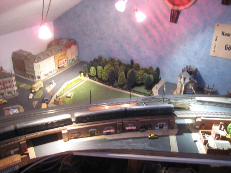

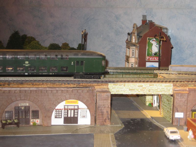

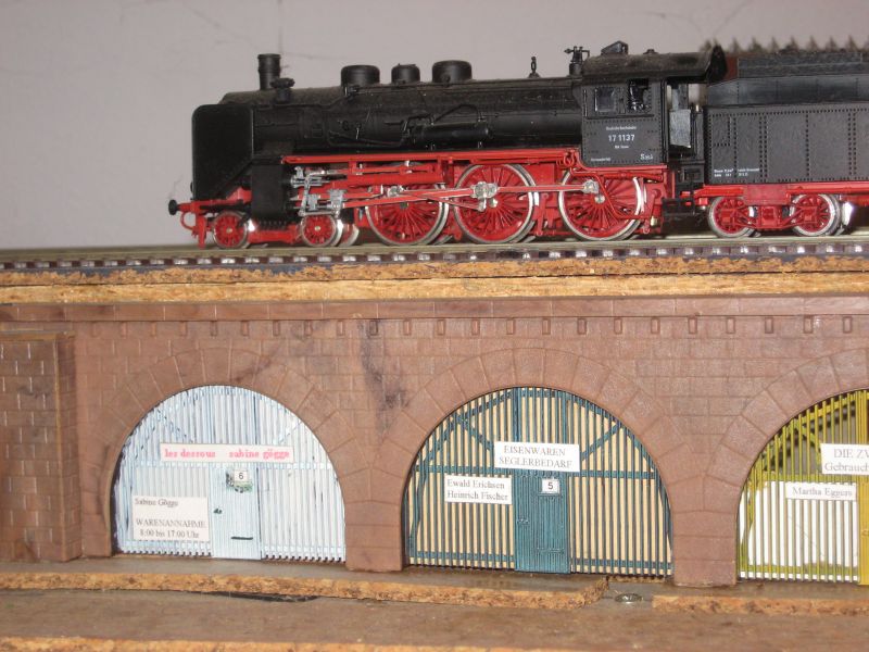

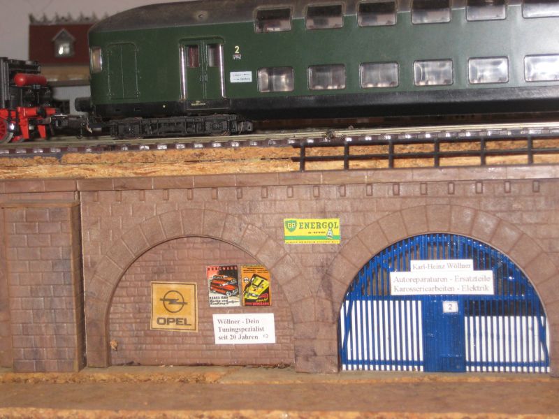

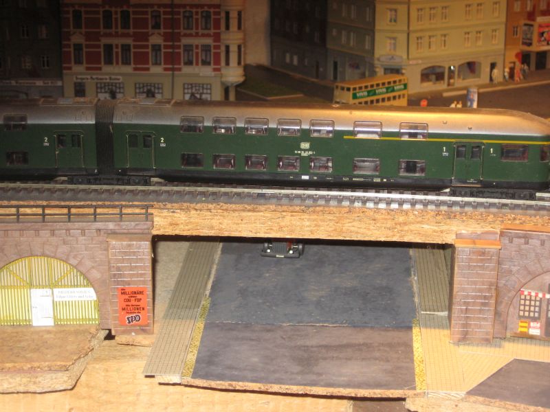

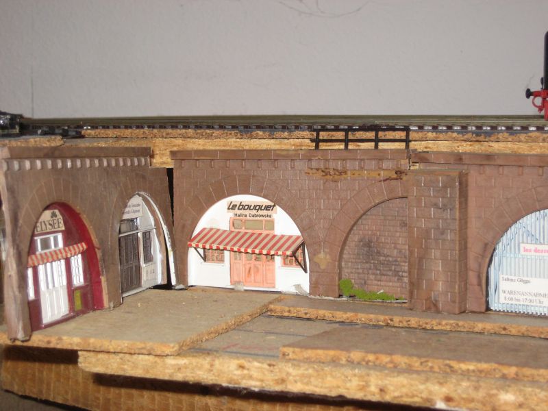

In der Südostecke wurden die Arkadenmauern schon mal aufgestellt. Klar - "Kriegsschäden" müssen noch ausgebessert werden - nämlich die Spuren der Benutzung auf der vorigen Version der Anlage. Wie üblich sind die Arkadenbögen gewerblich genutzt. Zunächst mal 2 Überblickphotos. Rechts anschließend hinter der Kohlenhandlung ist dann Dobers Biergarten. Die asphaltierte Fläche vor den Arkaden ist dienstags und freitags Wochenmarkt, ansonsten leer. Am 1. Mai demonstrieren die Gewerkschaften dort, aber jetzt parkt dort nur ein einsamer Manta (schöne Nikolaus-Lieferung von großen C').
Im Detail sind dann diese Läden dort

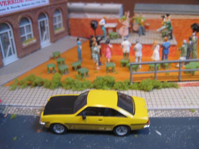

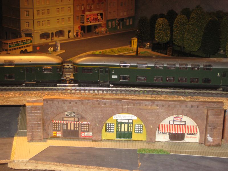

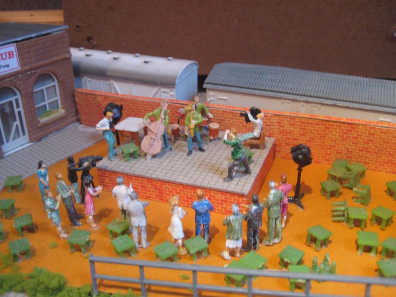

Auch der Riverside Jazz Club hat eröffnet. Neben dem Fischereihafen stört es ja kaum, wenn dort im Freien schon mal geprobt wird und Fernsehen und Presse Bilder der bekannten Band von Karel Ruszicka aus dem Redouta Jazz Club in Prag machen (wo dessen Sohn auch vor einigen Jahren wieder ein bekannter Star ist). Das Publikum ist jedenfalls begeistert und bereit zu standing ovations. Tja - man muss den kleinen Preiserleins eben auch in der Freizeit was bieten - erst Dobers Biergarten und nun den Club. Der Strand kommt noch. Dazu muss ich erstmal an die Ostsee und neuen Sand holen.
Die Band heute morgen mit Altosax, Bass und Schlagzeug

eine wunderschöne Anlage :bigeek: :bigeek: :bigeek: Hast du die vielen Klinkerhäuser selbst gebaut, oder sind das hauptsächlich Fertigbausätze. Hastdu für das weiße Fischerhaus von Kibri noch eine Artikelnummer?

Die "Klinkerhäuser" sind zumeist von Pola bzw. Faller - sie sind zum Teil so zusammengebaut, wie vorgesehen und zum Teil ist es Kitbashing. Oft wurde die Rückseite weggelassen und daraus ein neues Haus gebaut mit individuellem Dach. Das "Theater" ist Kitbashing von Seitengebäuden des Bahnhofes Bonn (Kibri ?) und das große grüne Haus mit den Läden im Erdgeschoss aus zwei Vollmer-Bausätzen der Buchhandlung.
Das Fircherhaus mit Strohdach ist von Kibri. Das habe ich (in Prag) schon fertig ohne Karton gekauft. Ist es nicht mehr auf der Kibri-Webseite?

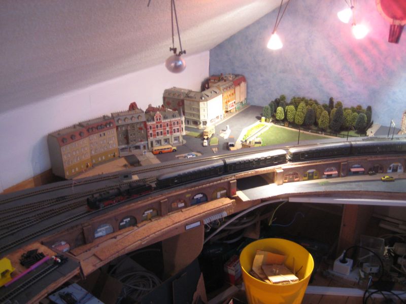

"Spitzen"-Modellbau, ja, da gibt es hier andere Leute mit ganz ruhiger Hand in einer ganz anderen Klasse.
Was ich mache, ist eine Betriebsanlage (mit 1, aber auch bis zu 3 Bedienplätzen) in einem mittelstädtischem Ambiente und am Meer, damit D-Züge da enden. Ich hoffe, sie wird irgendwann fertig. Wenn das Konzept trotzdem gefällt - um so besser.

O.K. "Spitzen"-Modellbau ist sicherlich Ansichtssache, ein "Spitzen"-Modellbauer ist in meinen Augen nicht nur der, der ein kleines Stück Botanik 100% der Natur nachempfindet, einen "Spitzen"-Modellbauer zeichnet unter Anderem auch ein vorbildgerechter Verkehrsfluss, ein stimmiges Gesamtbild, Epochengerechte Ausstattung, insbesondere nicht nur die Züge sondern auch Autos, Menschen und Häuser, der richtige Einsatz von Kunstbahnbauten wie Brücken, etc. sowie interessante Einzelszenen aus. Und ich finde, das all diese Punkte bei Deiner Anlage super umgesetzt wurden, auch wenn man an der einen oder anderen Stelle sieht, dass eine Mauer aus Pappe statt aus Steinen gebaut wurde. Jeder hat eben andere Interessenschwerpunkte.
Ich finde die Anlage sehr schön, alleinschon die Vielfalt an Plakaten und Schildern! Die machen die Wände zwar nicht schöner (im ästhetischem Sinne), aber sie sind authentisch und gehören dazu, schliesslich wird im Original auch alles beschildert und plakatiert.

@ Aachen 98 = Das Café Journal war mal ein Faller-Bausatz in begrenzter Stückzahl - bestimmt schon 10 Jahre her. Vielleicht bekommt man den noch auf Messen - oder e-bay? Hatte um 170 DM gekostet und wurde zum Schluss bei Conrad verramscht für etwa 80 DM
@ Spreegurke = Die Arkadenteile sind von Kibri. Waren immer 2 Teile mit insgesamt 6 Öffnungen - 3 mit Mauer, 2 mit Laden und 1 mit Gitter. Keine Ahnung, ob noch im Programm. Oberkante ist 7 cm.

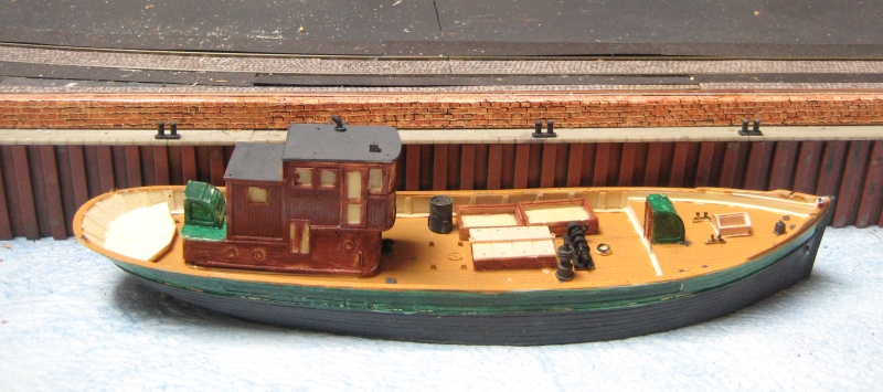

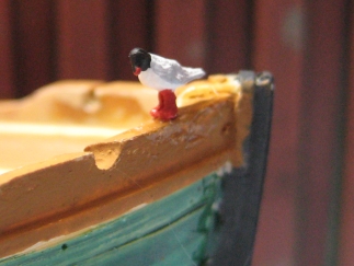

So - inzwischen wird sich wieder etwas tun. Weiter geht es am Fischereihafen. Eine Preiser-Möwe hat schon einmal Plazu genommen am Bug des Fischkutters
Der halb fertige Artitec-Kutter schon mal als Stellprobe an der Kaimauer.
Resin-Bausätzer sind ja etwas "eigenes". Aber o.k. - das Schiff sollte es sein und 1:87-Schiffe sind ja nun auch nicht reichhaltig im Angebot.

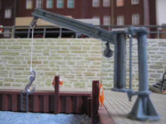

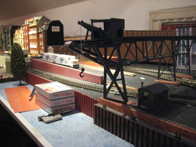

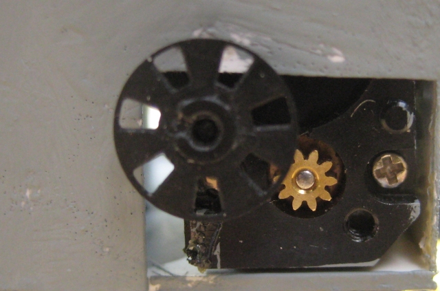

Im Sportboothafen wurde inzwischen ein kleiner Kran installiert - das Modell ist neben dem Rundhölzchen - aus gelaserter Pappe, aber doch recht stabil und sogar um die Stecknadel drehbar!

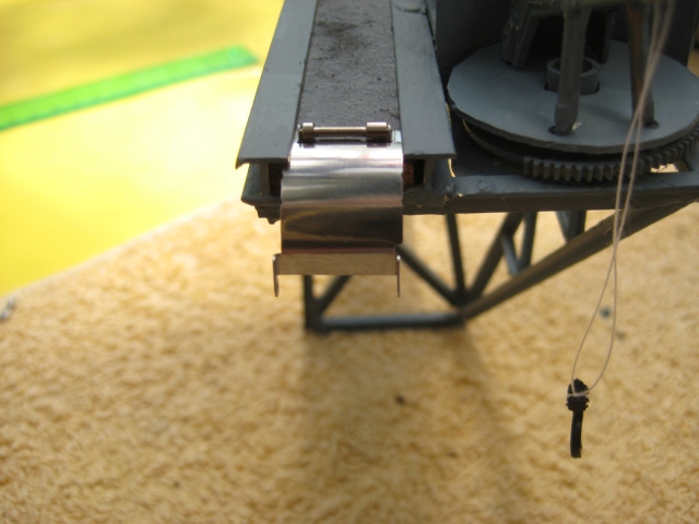

Auch das Förderband für die Fischfabrik wurde inzwischen grau angestrichen, mit einem Geländer versehen und einem drehbaren Kran mit Motor.
Das "Stahlblech" am Anfang des Förderbandes kommt aus der "Bastelkiste für Kleinteile", wo Komponenten aus nicht mehr funktionierenden kleinen Elektrogeräten (Analog-Cameras, Zeitschaltuhren, Computer, Walkmam usw.) auf weitere Verwendung warten. Die Sachen baue ich auseinander und bewahre geeignet erscheinende Teile für Modellbahnzwecke auf. Die kleine Rolle oben auf dem "Stahlblech" ist sogar drehbar. Der Motor mit dem "Lüfterrad" war in einer Olympus µ-Kamera.
Hier noch ein Überblickphoto

hübsche Bastelei. Aber gerade mit dem Fischkutter hast du noch was vor dir. Die Farben gefallen mir aber schon sehr gut. Jetzt darf er noch ein bisschen matter aussehen.
mfg ueli

Farben und Alterung sind nicht das Problem. Die Masten und ihre Messingteile sind das Hindernis. Der beiliegende Mast soll 3,2 mm Durchmesser haben - aber die von Artitec dafür vorgesehenen Messingätzteile passen nicht darauf. Werde den Hauptmast jetzt aus 3 mm Messingrundprofil machen und das alles löten.
Artitec sollte in der Tat mehr auf Passgenauigkeit achten. Es nützt ja nichts, die Löcher der Mastbeschläge zu vergrößern - dann ist das bischen Messing gleich weggefeilt. Dass die Bauanleitung (für das norwegische Modell) auf dänisch oder norwegisch ist, stört mich als Norddeutschen eher weniger - in Kurzform ist sie auch auf deutsch und englisch vorhanden.

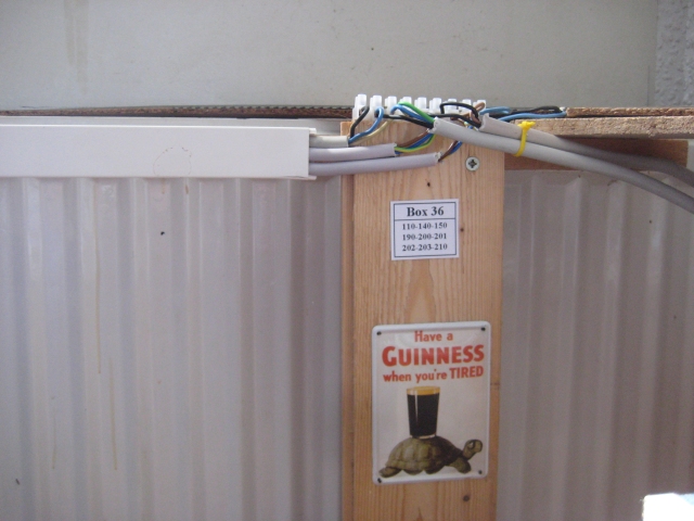

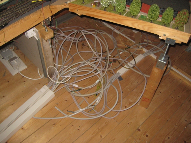

Elektrifizierung beginnt!

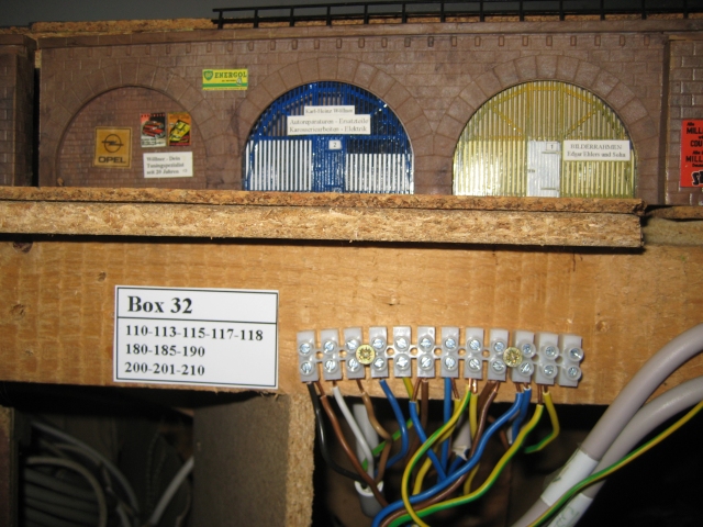

Zuerst werden die "Überlandkabel" gelegt. Fahrtstromversorgung und sonstige wichtige Leiter laufen über 1,5 qmm NYM-Kabel, ein relativ preiswertes Material. Eingefädelt sind die Kabel in die üblichen Plastickanäle. Bei den Knotenpunkten (hier "Box" genannt) sind die Adern bezeichnet - 100 bis 199 ist Fahrstrom, 200-er Stell- und Lichtstrom, 300-er Relaisbetätigungen. Verzeichnet sind diese PIN-Nummern nach bewährter Methode in einer Excel-Datei. Dabei gilt auf der Anlage immer in numerischer Folge der PIN-Nummern die Kabelfarbe schwarz - grau - braun - blau - grüngelb. Bei 3-adrigen natürlich schwarz oder braun - blau - grüngelb. Da ichz schon etwas älter bin, kommen die Lüsterklemmen weiter noch vorn, damit man sich nicht so verrenken muss.
Am vorgesehenem Platz der Bedienzentrale herrscht noch das große Kabelchaos. Aber die Enden sind schon mal bezeichnet, damit man weiss, welches Kabel welchen Strom leiten soll.
Hauptstrang Ost zweigt ab vom Hauptstrang Nord.
