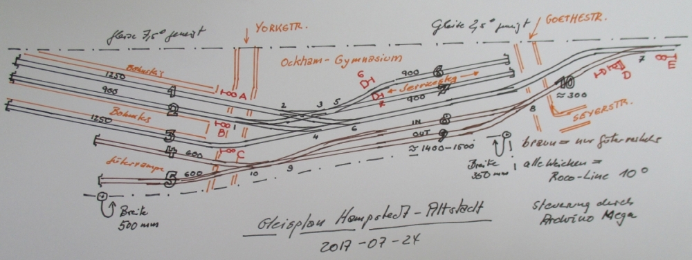

Der Bahnhof Hampstedt-Altstadt im Überblick. Die braun gezeichneten Geise dienen dem Güterverkehr. Zu den Abstellgleisen können die Züge von Gleis 1 und 2 fahren, von Gleis 3 geht es zur Strecke und wieder zurück. Gleise sind Roco-line und Weichen die 10° Version. Gesteuert werden die Weichen 1 bis 7 und die Signale A bis E durch einen Arduino Mega.
Die Strecke geht dann eingleisig bis Vrumpke mit Ausweiche bei Margaretenhöhe und von Vrumpke bis zum Fischhafen ist sie zweigleisig gleich hinter der Strandallee. Beim Fischhafen verzweigt sich die zweigleisige Strecke wieder in zwei eingleisige Abschnitte - das Personengleis zum Hampstedter Bahnhof und das Gütergleis zum Güterbahnhof.

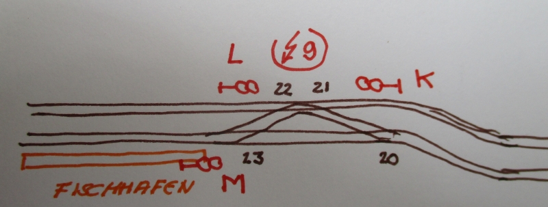

Diese drei Signale und vier Weichen steuert der kleinere Arduino Uno, dessen Programm bereits fertig ist. Die Haltestelle ist hier eingleisig, damit es nicht auffällt, dass der Zug längere Zeit herumsteht, bis er wieder nach Hampstedt-Altstadt zurück fährt.

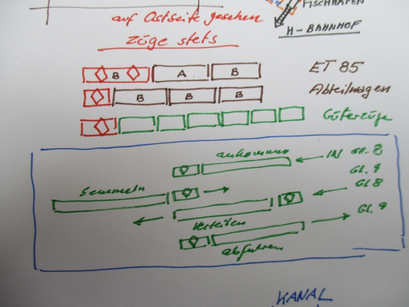

Rechts sind die Abstellgleise - 11 und 12 für die Elektrotriebwagen ET85 und Gleis 13 dient als Gleis für die HMB - Hampstedter Museums Bahn. Die erhalten dort zwei Einheiten der alten LBE-Doppelstockzüge. Der kann nach etwas rangieren dann ab Gleis 3 hin und wieder zu Sonderfahrten starten. Ansonsten wird der Betrieb abgewickelt durch zwei ET85-Einheiten und den Abteilwagenzug - siehe ein paar Seiten zurück in diesem Thread. Wie in der Vergangenheit läuft dies mit echter Oberleitung. Den anderen Pol bilden die beiden Fahrschienen. Die Polarisation der Weichenherzstücke gestaltet sich so recht übersichtlich - alles ist ein Pol. Und nach wie vor analog.
Was ist nun das grüne Gleis? Das gehört zum Guter- und Industriekomplex. Petersens Getränke, Phönix Öl, Fischhafen, Kohleverladung am Hafen sind einige der Bedienpunkte, die man eigentlich schon kennt. Neben Gleis 3 führt das Gleis als Rampe von Höhe 620 zum Fischmarkt auf Höhe 540 mit 1:40 Steigung, also 3.20 m Länge. Auf der Westseite der Anlage ist eine ebensolche Rampe und mit ein paar Tricks kann man im Kreis fahren. Manchmal werden dort eben auch Personenzüge - ja, sogar D-Züge - auftauchen, die aus irgndwelchen Gründen von der Hauptstrecke umgeleitet woren sind. Dieser Teil der Anlage ist ganz gewöhnlicher 2-Leiter-Gleichstrom analog und dort fahren und rangieren Tenderloks wie 74er oder die 82 und ein paar kleinere Dieselloks. So kann man eben auch mit mehreren die Anlage zum Leben bringen. Beide Anlagen sind elektrisch völlig getrennt (eine frühere Gleisverbndung wurde entfernt).
