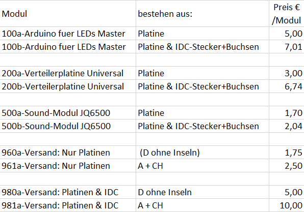

MobaLedLib: neue Preiliste
#500
Beitrag von aftpriv » Mo 30. Sep 2019, 15:34
Derzeit (Stand 12. Okt. 2019) sind folgende Platinen auf Lager und daher kurzfristig verfügbar:
> 34 Stück ==> 100-Arduino fuer LEDs Master
> 54 Stück ==> 200-Verteilerplatine Univ. LötJumper
> 14 Stück ==> 500-Sound-Modul JQ6500
Preisliste ab Oktober 2019:
. ==> damit verlieren alle früheren Preislisten mit sofortiger Wirkung ihre Gültigkeit.
Neue Email-Adresse: LedLib@yahoo.de
Wie verfahren wir am einfachsten:
1) alle Bastler, die bereits etwas bestellt haben, können mir gerne eine Email (siehe oben) schicken, bitte nicht mehr an die alte Adresse schicken!
2) alle für das MobaLedLib-Projekt neuen Bastler, bitte eine Email und was gewünscht wird, schicken, Ihr bekommt dann von mir ein Angebot per mail.
Gruß Alf
PS: kleine Mengen vom Sound-Modul JQ6500 stehen zur Verfügung, Preis: € 3,20 /Stück
PPS: wenn Ihr 'Euch den Link ablegt, kommt Ihr direkt auf diese Seite: https://www.stummiforum.de/viewtopic.ph ... &start=499
PPS: Virale Erkrankung in ganz Deutschland und Umgebung!
Karte ist von: https://legacy.lib.utexas.edu/maps/europe/germany.pdf
Ergänzung: 900er-Nummern, das ist der Versand (keine Ware) innerhalb Deutschlands für a) nur Platinen und b) Platinen & Stecker.
Erklärung: ich habe eine kleine Datenbank gebastelt, da benötige ich diese Nummern
Zuletzt geändert von aftpriv am Sa 12. Okt 2019, 15:30, insgesamt 4-mal geändert.
