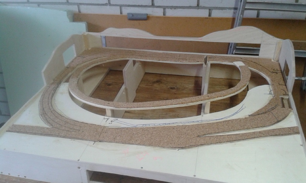

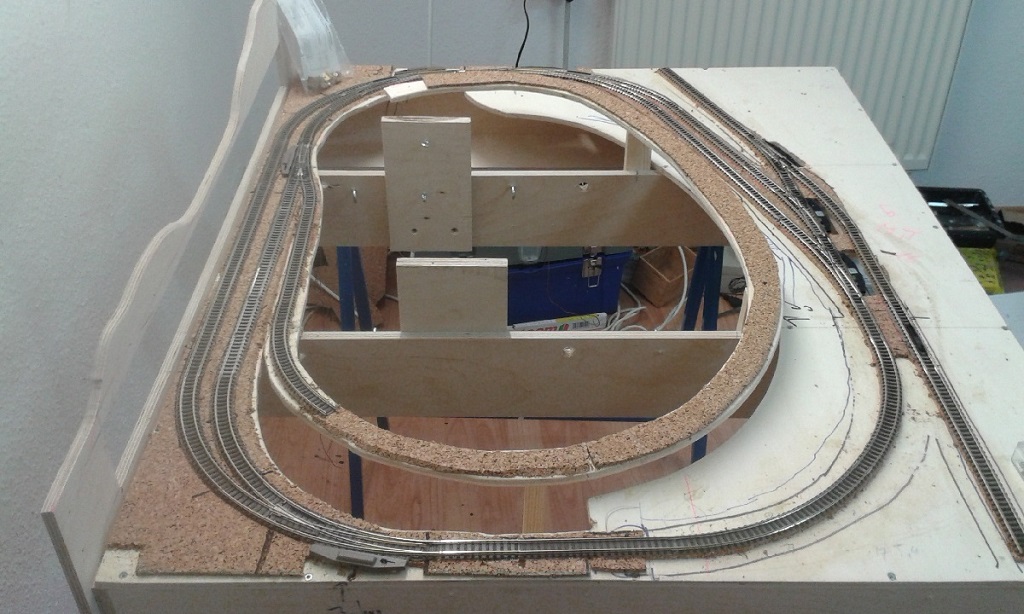

Mein letztes Projekt http://mm-xtra.de/projekt-8/hat das Bastelzimmer "geräumt" und ich habe nun wieder Platz und noch ein wenig Zeit, bis die Radsaison beginnt.
Inspiriert von der Minianlage "Holzhausen" von Karl Gebele (1&1 des Anlagenbaus 2/2014) baue ich eine kleine Minianlage in den Maßen 90 x 75 cm. Genau das Maß, was ich bis Ostern noch zu schaffen gedenke.
Allerdings soll ein wenig mehr Betrieb als auf der von Gebele konzipierten Anlage herrschen. So habe ich ein Ausweichgleis im Schattenbahnhof eingebaut uns ein paar zusätzliche Gleise im Bahnhofsbereich.
Bahnhof und Ortsgüteranlage sind aus der Serie "Klingenberg" von Faller. Auf den Berg kommt ein Sägewerk. Welches weiß ich noch nicht. So recht gefallen sie mir alle nicht. Da suche ich noch ein schönes Gebäude. Ein Teich darf nicht fehlen.

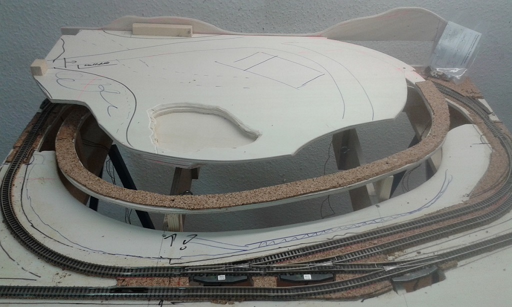

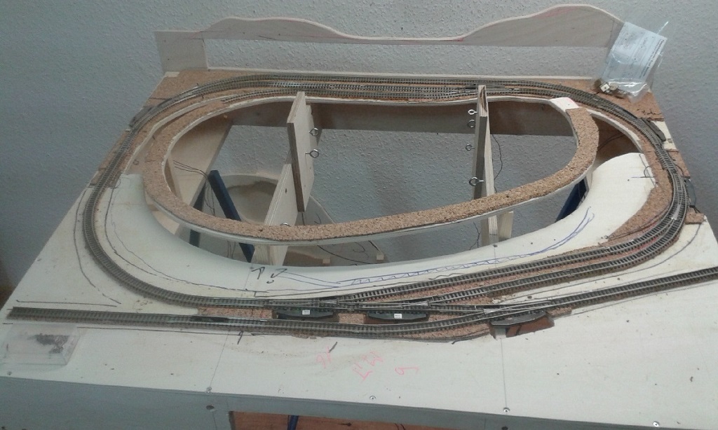

Gleise sind Flm Piccolo. Gechaltet wird analog. Gesteuert digital. Ich hatte noch einiges an Material über, welches ich verbauen wollte.

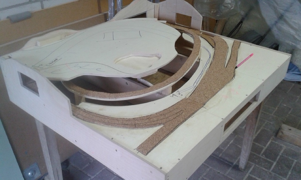

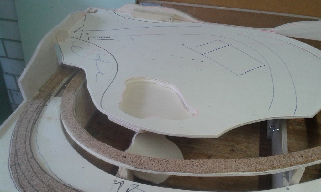

Der Aufbau erfolgt in offener Rahmenbauweise. Das geht schneller von der Hand.
Also habe ich gestern das Holz besorgt und den Zuschnitt erledigt. Diesmal draußen in der Garage, weil mich der Staub im Bastelzimmer nervt. War ganz schön eisig. Heute den Rest vom Zuschnitt und das Verlegen der Gleise bis hinauf zu Ebene 1. Kleine Anlage gehen echt fix. Bin selbst überrascht.

Ups. Habe ich glatt übersehen. Hier der Plan:

Shorty_GSI hat geschrieben:Hast Du mal überlegt im vorderen Anlagenbereich (vor und im Bahnhofsbereich) die Radien noch etwas zu vergrößern, vielleicht mit Flex-Gleis? Dann würde die Gleisanlage noch gefälliger wirken.
Hej!
Jap. Habe ich. Und auch gleich wieder verworfen. Wäre m.E nur mit einer weiteren Bogenweiche etwas geworden und war mir dann doch etwas zu viel. Es hätte den Bereich im Bahnhof etwas gedehnt aber den Bereich im Westen m.E. überfrachtet.
Schau dir doch mal eines meiner älteren Projekte an http://mm-xtra.de/schnarchenreuth/.
Hier ist auf fast dem gleichen Raum 100 x 100 noch mehr Betrieb möglich. Der Entwurf stammt von PitPeg. Einzig die steile Felswand im Zentrum stört mich hier. Ansonsten bietet der Gleisplan viel Spaß.

hab da mal zwei Entwürfe mit mein "hochprofessionellen" Grafikprogramm gemacht.
Der erste wäre ein kleiner Optimierungsvorschlag.
Da würde man die kurzen graden Stücke (weiß) entfernen und durch ein Gleisbogen aus Flexgleis ersetzen.
Beim zweiten Entwurf habe ich die Weiche in den Bogen "integriert".
Da könnte man nun noch die Weiche zum Auszieh- und Ladegleis auch noch integrieren und den ganzen Bahnhof in einen leichten Bogen verlaufen lassen.
Aber das sind alles nur Gedankenspiele.
Was ist der nächste Schritt bei Dir? Hast Du schon ein passendes Sägewerk gefunden?
Gruß Shorty

Vielen Dank für die Anregungen.
Ich habe versucht nicht zu dicht an die Rampe zu kommen um den Hang nicht zu steil werden zu lassen. Deshalb liegen die Gleise etwas weiter von diesem entfernt. Dein Entwurf brächte die Gleise zu dicht an den Hang.
Ferner habe ich nun dort einen Radius 2 verbaut. Das sollte Minimum sein. Eine weitere Überlegung von mir ist es, keine Flexgleise direkt an die Weichen zu löten. Ich befürchte zu starke Spannungen in den Weichen selbst, die dann zu Störunen führen. Bereits bei drei Anlagen so erlebt. Deshalb baue ich nun die Weichen, immer mit etwas "Luft" nach beiden Seiten ein. Ich kann sie dann auch bei Störungen auch wieder leichter entfernen.
Das waren bzw. sind die Überlegungen für den Gleisplan.
Die Elektrik für den Fahrstrom ist fertig. Ich habe bereits in der unteren Ebene ein paar Runden gedreht. Momentan verlege ich die Gleise nach oben.
Das Sägewerk stammt von Pola http://www.rarelocos.com/img/p/3349-27779.jpg. Ich habe mich nciht für die aktuelle Faller variante entschieden, weil ich das Pola Modell farblich besser behandelt bekomme.

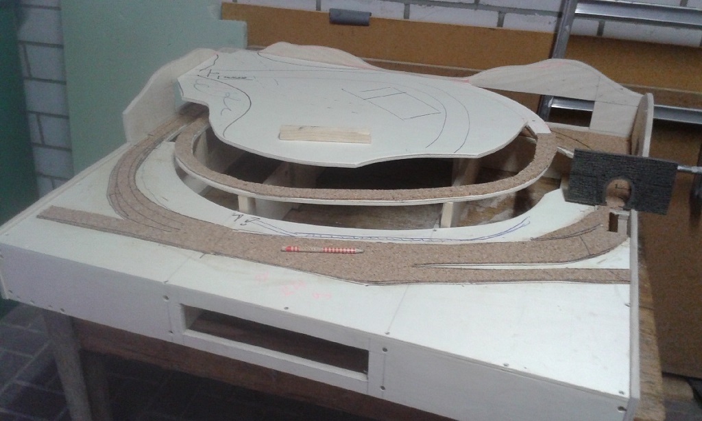

Ich habe heute bei dem super Wetter draußen die Außenseiten verschliffen und angefangen, die Tunnelportale und Felsen zu setzen. Aber seht selbst......
Ich frage mich, wie Modellbau ohne Heißkleber früher funktionieren konnte. :?: .
Morgen soll es hier regnen. :clap: Also bestes Bastelwetter. Dann werde ich das Alugewebe einbauen und mit dem Gipsen beginnen.
