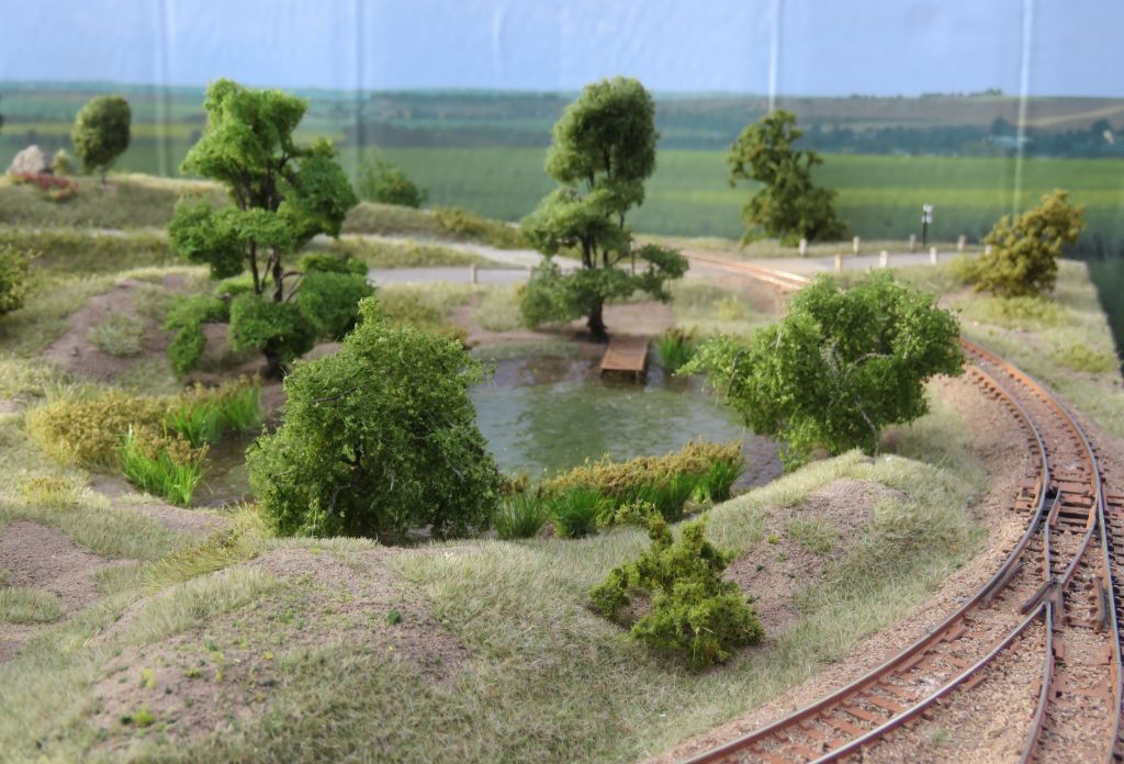

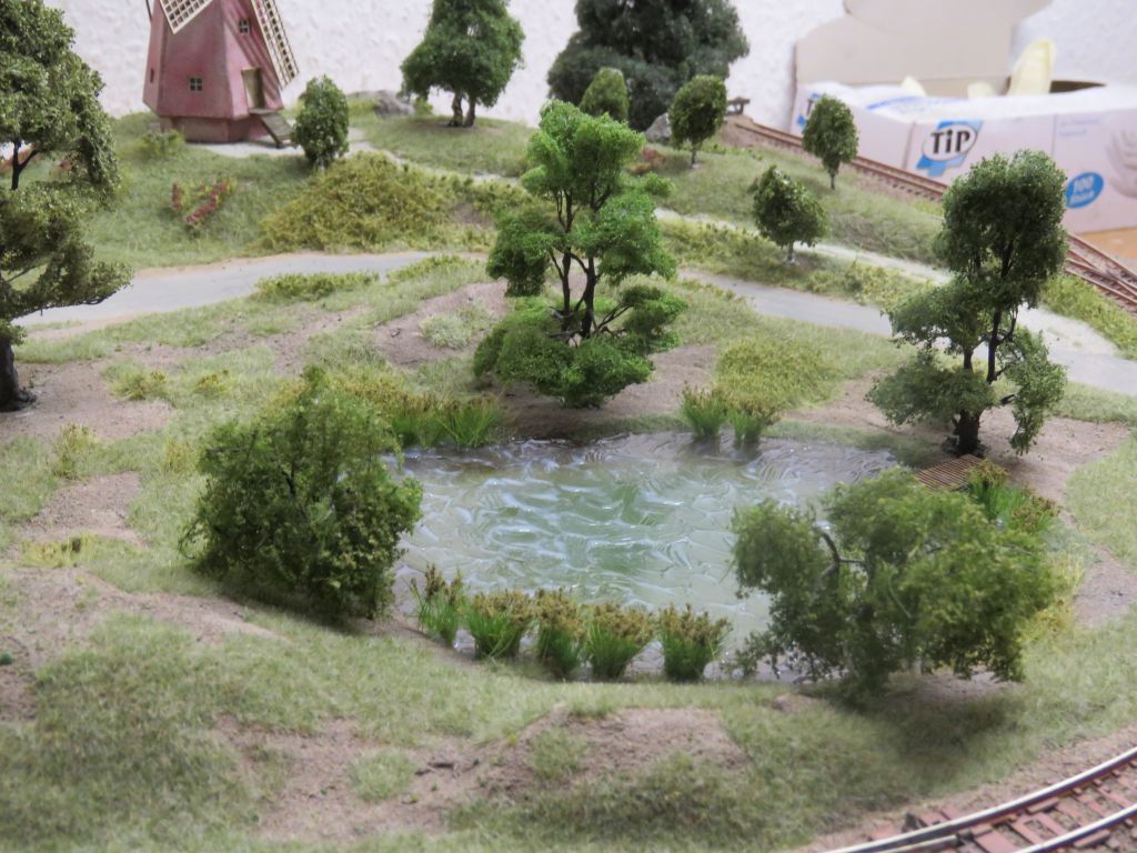

hubedi hat geschrieben: Di 19. Dez 2017, 21:15 das schaut schon super aus. Die kleinen bescheidenen Gebäude passen perfekt zur ruhigen, ländlichen Szenerie. Und auch die Idee, aus allen Betrachtungswinkeln interessante Perspektiven zu bieten, hast Du exzellent umgesetzt. Jetzt bin ich gespannt, welche Bäumchen Du Pflanzen wirst ...

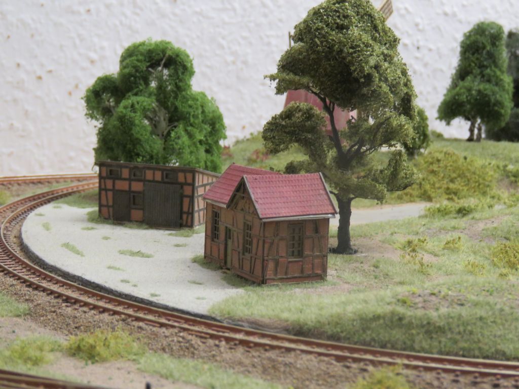

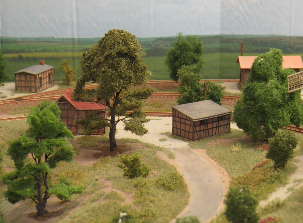

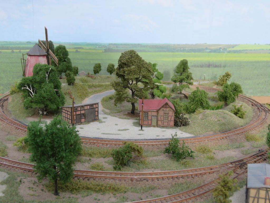

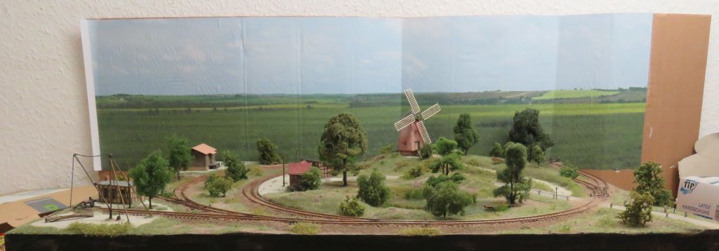

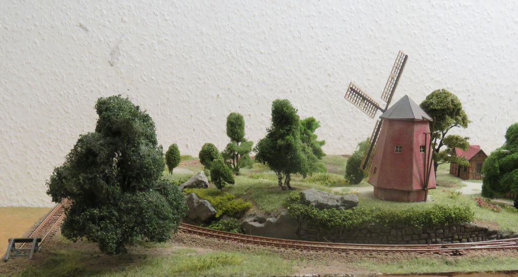

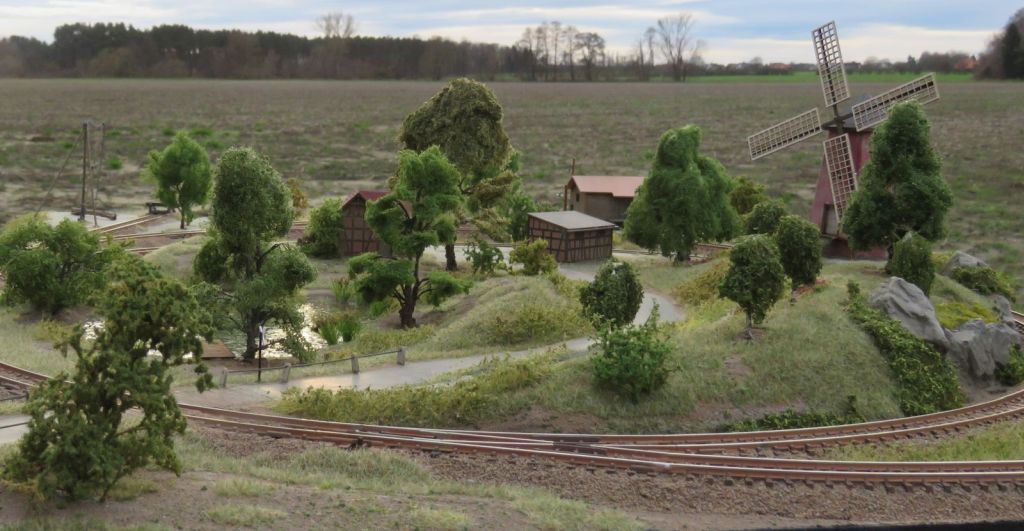

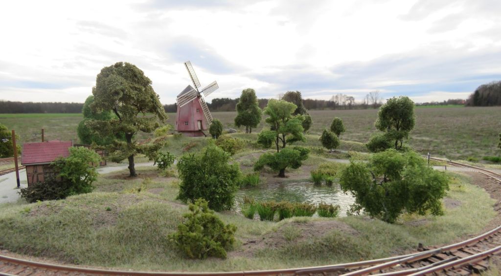

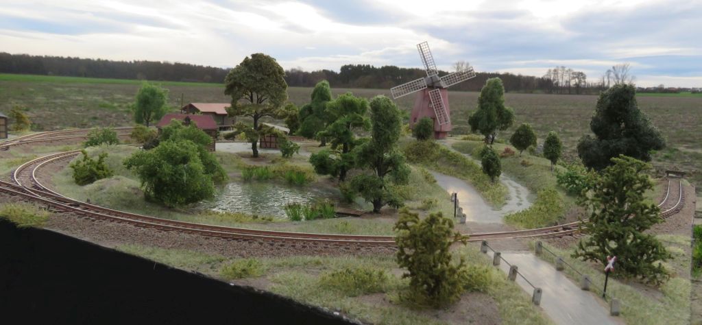

Joah. bin ganz zufrieden. Die Bäume sind von Model-Scene. Sehen gut aus und sind bezahlbar. Von dem "neuen" Händler bin ich ein wenig enttäuscht. Preislich gut aber von der Qualität reicht es nicht ganz.
Nun folgt noch Strauchwerk aus Seemoos. Nächster Schritt.
Shorty_GSI hat geschrieben: Mi 20. Dez 2017, 10:45 ich bin immer wieder begeistert von Deinen Arbeiten. Deine kleinen Anlagen versprühen ein ganz besonderen Charme.
Du hast da eine ganz tolle "Handschrift" was die Landschaftsgestaltung betrifft.
Gruß Shorty
Vielen Dank Shorty. :wink:

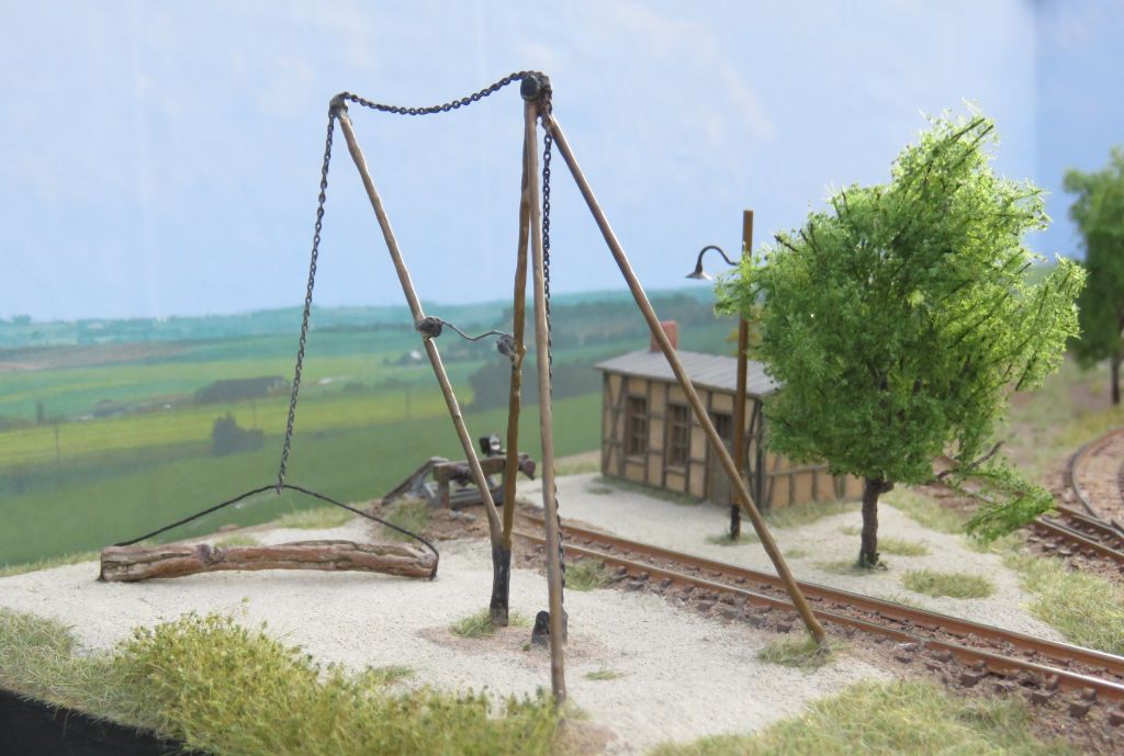

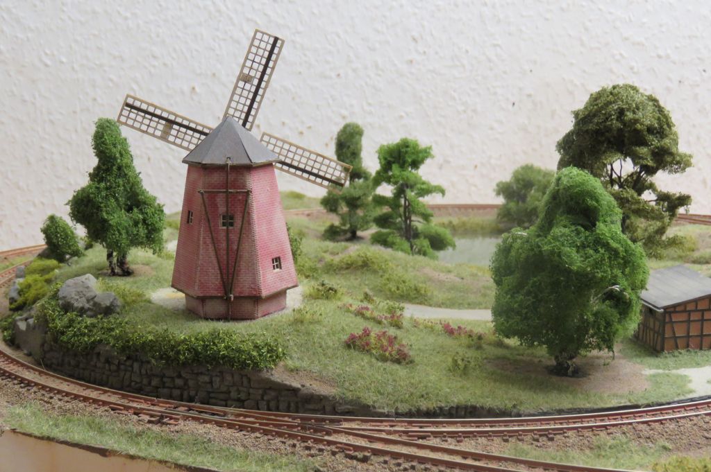

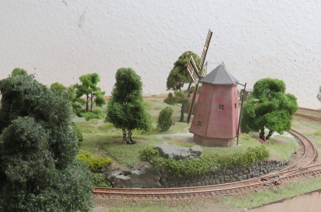

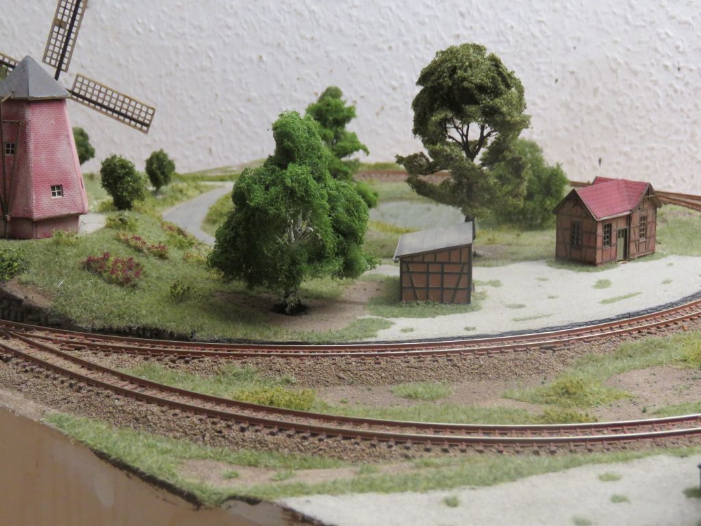

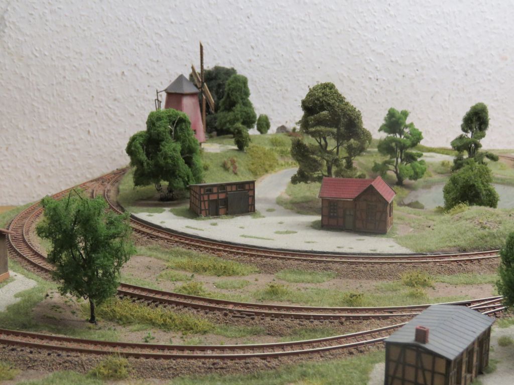

So langsam neigt sich dieses kleine Projekt dem Ende zu. Hier einige Bilder von den letzten Arbeiten.
Ich wünsche euch ein geruhsames Weihnachtsfest.......

Hallo Thosten,

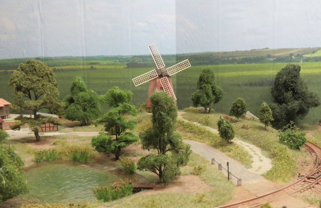

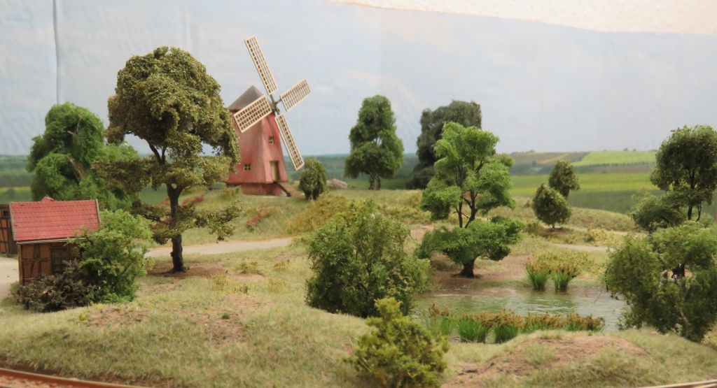

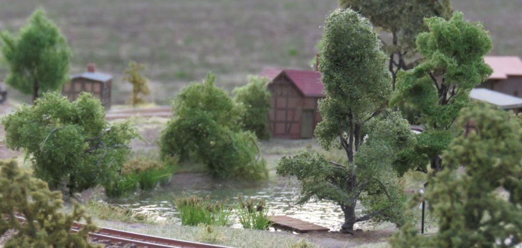

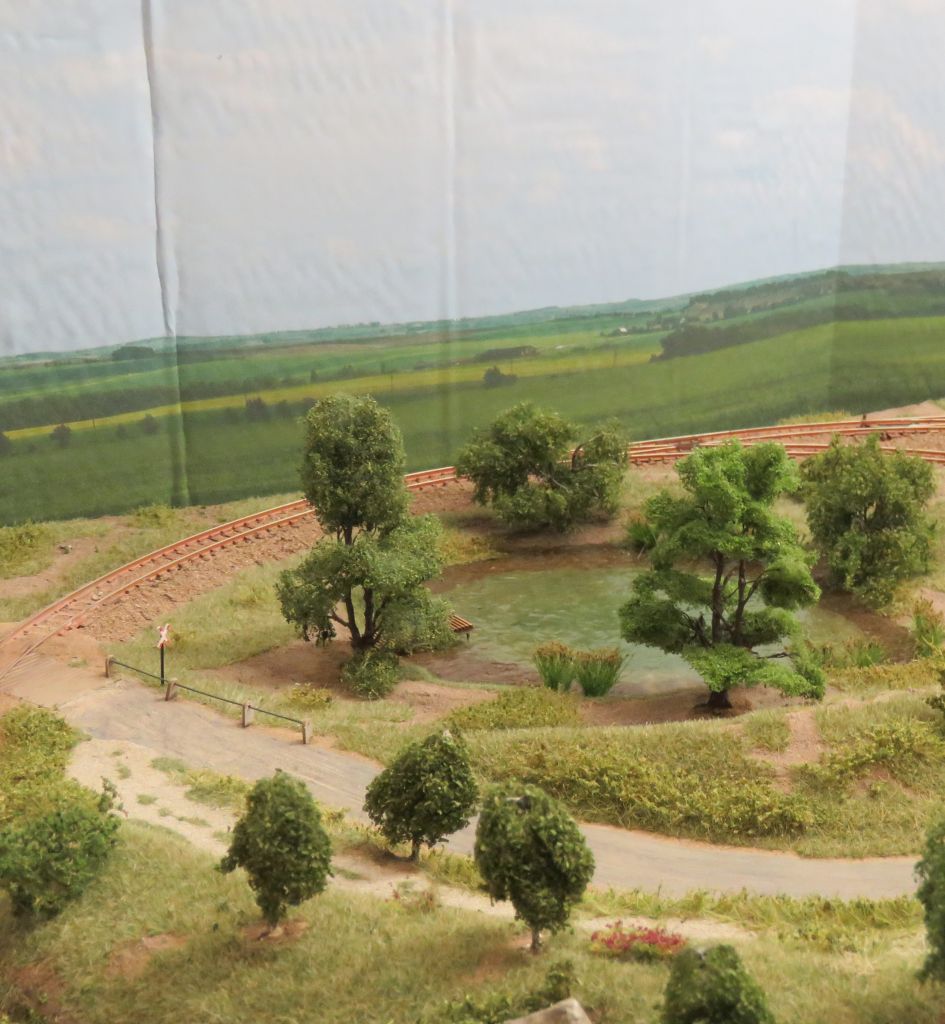

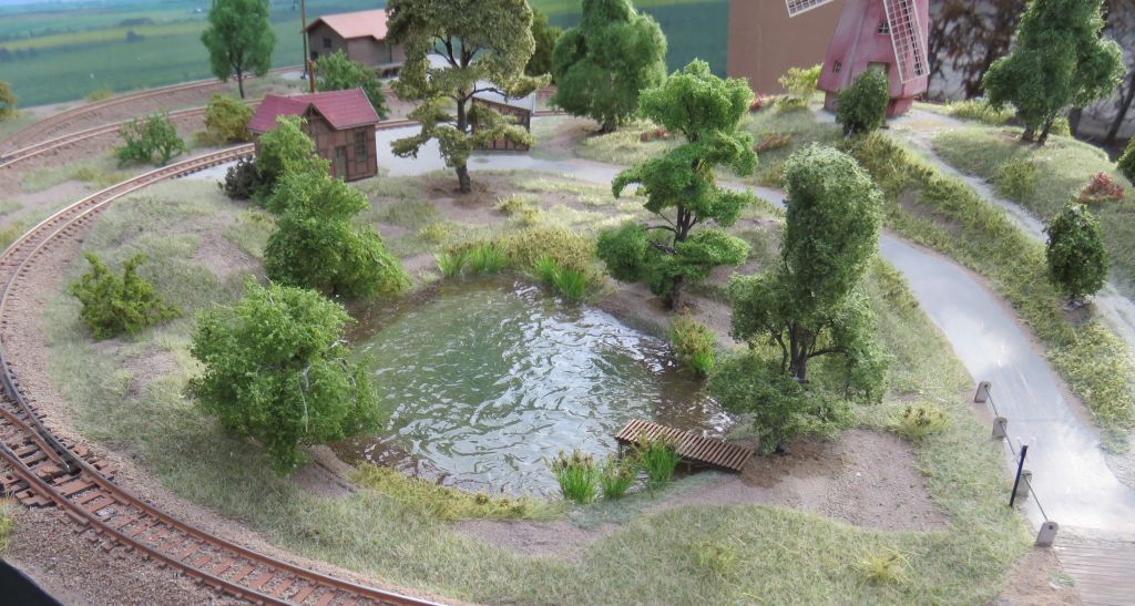

dein kleiner Kreisel gefällt mir sehr gut! Die Bepflanzung und die Gebäude sind sehr stimmig...

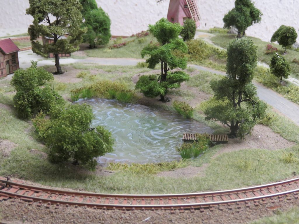

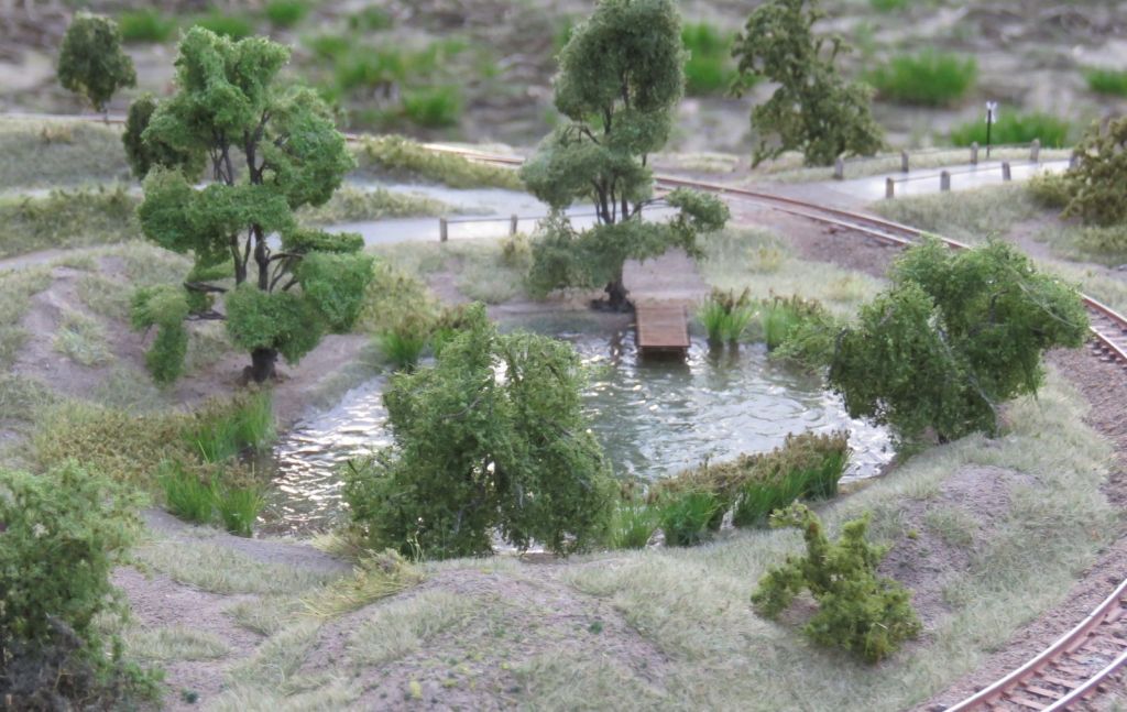

Aber eines muss ich dich noch fragen: wie hast du den See gemacht?
Bin gespannt wie es weiter geht.
Wünsche dir ein paar schöne Weihnachtsfeiertage!
Gesendet von iPhone mit Tapatalk
Beiträge: 363
Re:
#228
Sven0790 hat geschrieben: So 24. Dez 2017, 13:05

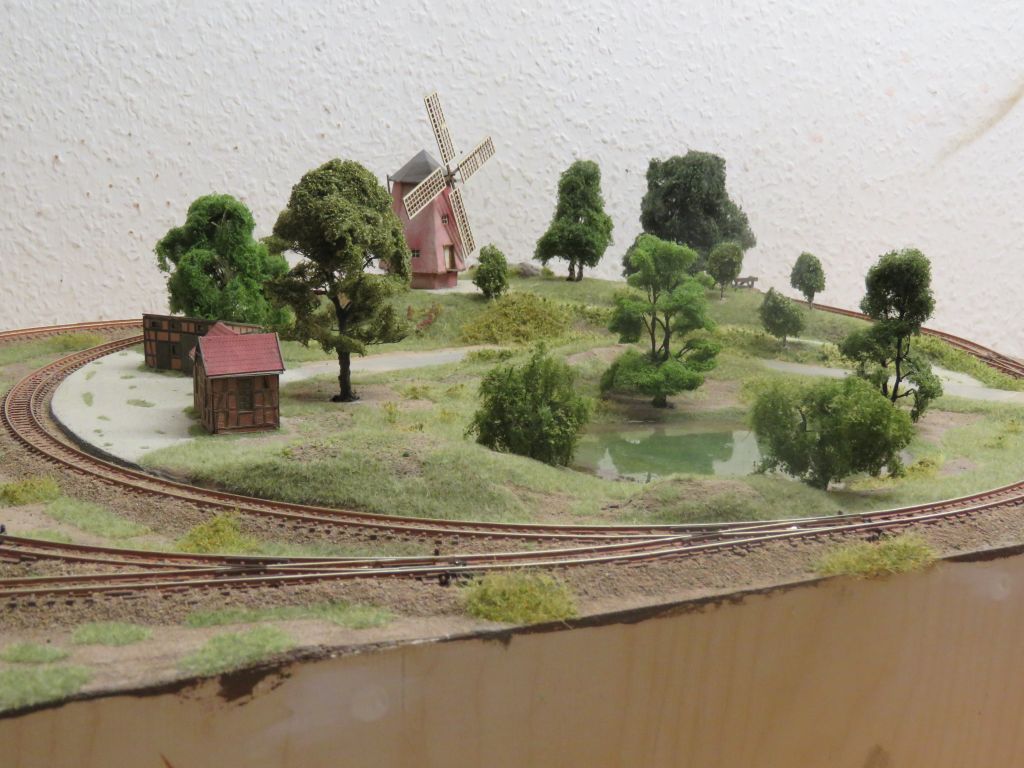

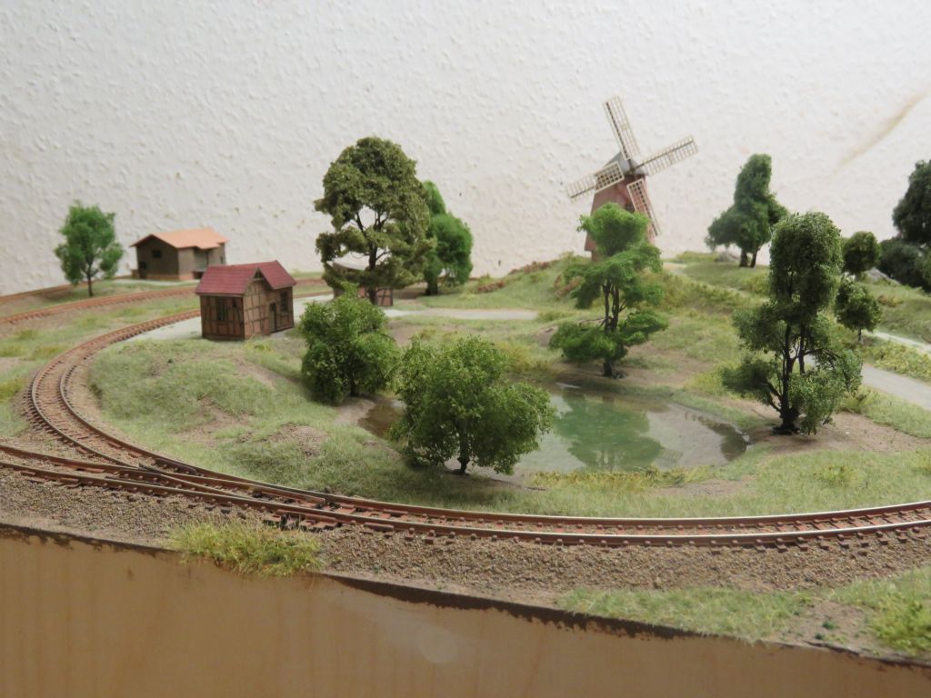

Ich nehme an, du meinst das Wasser? Dieses ist von Deluxe und nennt sich Solid Water. Ich hatte noch einen Rest vom letzen Projekt. Ist ein 2-Komponenten-Resin-Gemisch. Härtet glasklar aus. Da mir die spiegelnde Oberfläche nicht so gefällt, arbeite ich dieser mit Noch Wassereffekten oder Delux Making waves nach.

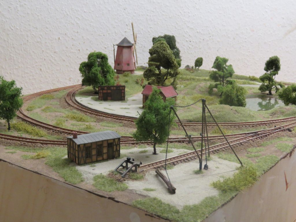

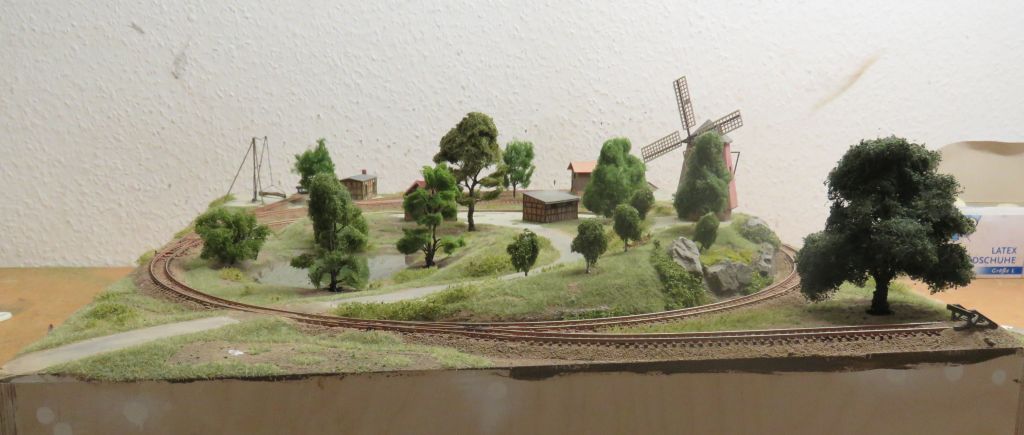

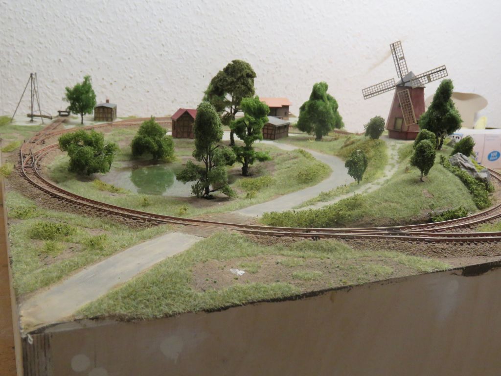

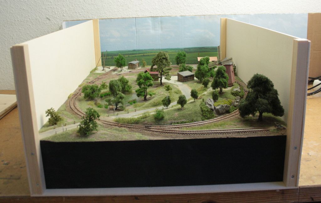

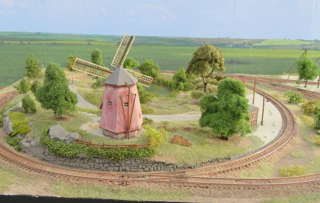

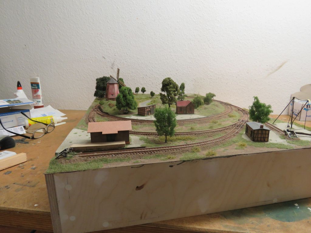

So. Ich bin kurz vor fertig. Es fehlt noch die Verkabelung der Elektrik. Sofern man bei diesem Modell von Elektrik sprechen kann. Vier Gleisanschlüsse und ebenso viele Lampen muss ich anschließen.
Ferner bekommt der Korpus noch einen zweiten, deckenden Anstrich. Ob ich der Platte Leben mit Figuren einhauche, weiß ich noch nicht.

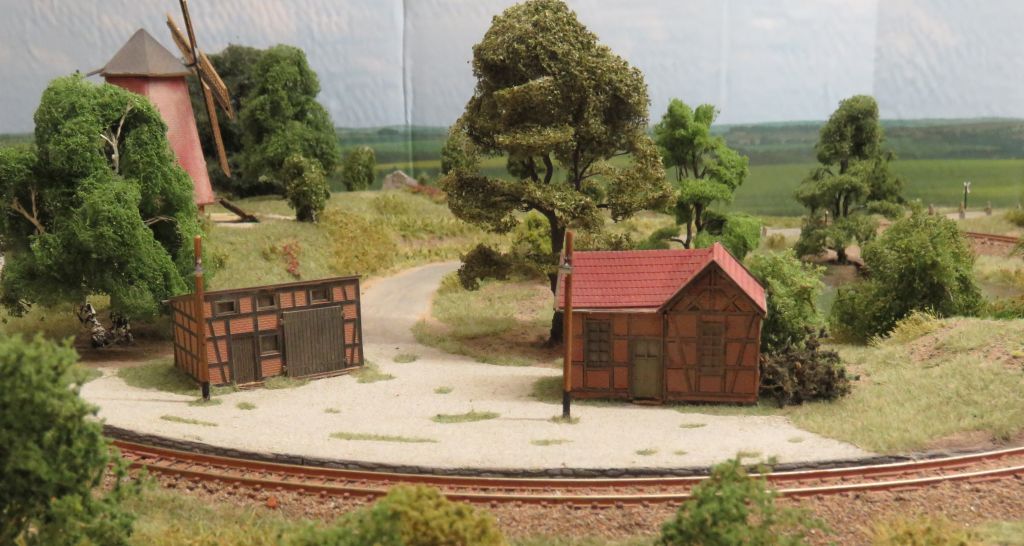

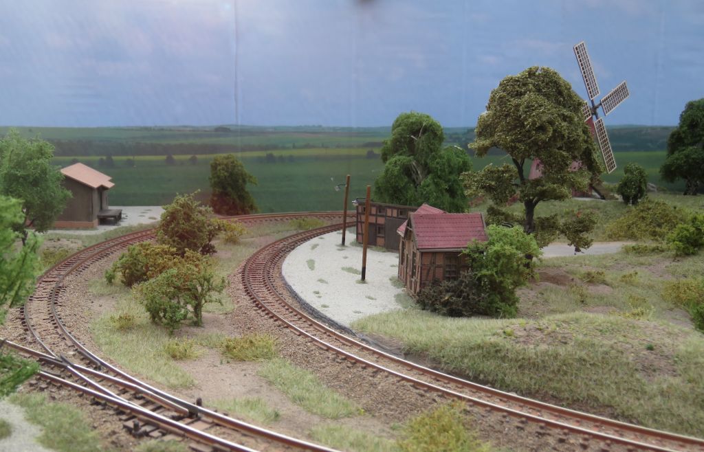

So sieht es jetzt aus.......(vor dem provisorischen Hintergrund... :oops: )
Mir fallen immer erst durch die Fotos die "Fehler" und "suboptimalen" Stellen auf. Hier bessere ich dann noch nach.
Sobald die Sonne scheint, geht es zum Foto-Shooting raus......
Einen schönen Restfeiertag.......

Hallo Thorsten

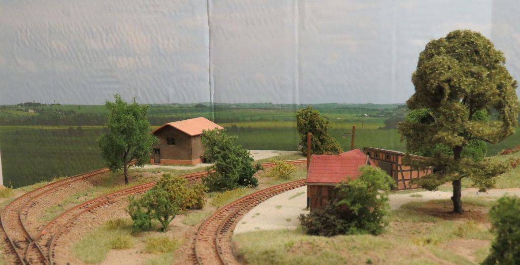

Beeindruckend was Du auf so kleiner Fläche gestaltest. Mit dem Hintergrund wirkt die Kleinanlage viel weitläufiger als sie ist. :gfm:

wieder sehr, sehr schön geworden. Schon erstaunlich, wie viel optische Trennung man schon durch so winzige Geländeeinschnitte schaffen kann! Von wegen, es muss immer das Mittelgebirge mit Tunnel sein...

Loki2014 hat geschrieben: Mo 25. Dez 2017, 23:16 Beeindruckend was Du auf so kleiner Fläche gestaltest. Mit dem Hintergrund wirkt die Kleinanlage viel weitläufiger als sie ist. :gfm:
Ja wirklich erstaunlich was ein wenig bedrucktes Papier für Wirkung erzielen kann.

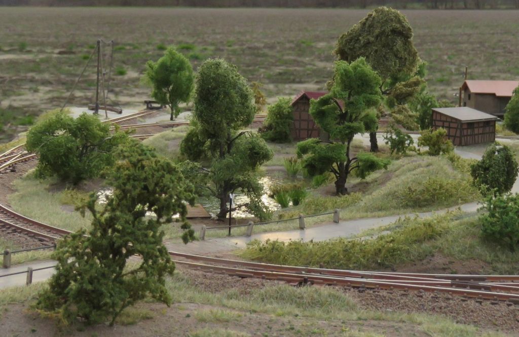

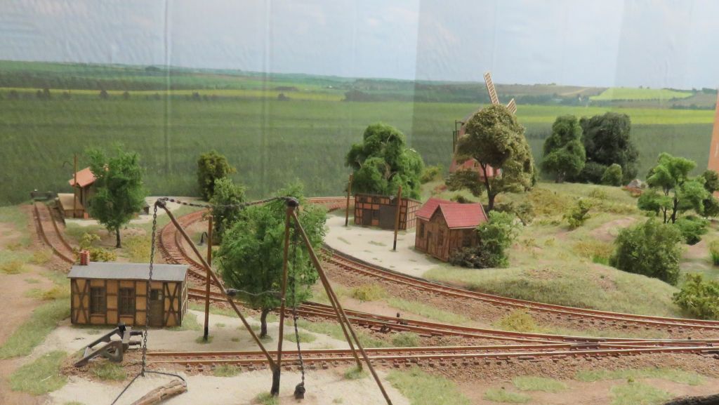

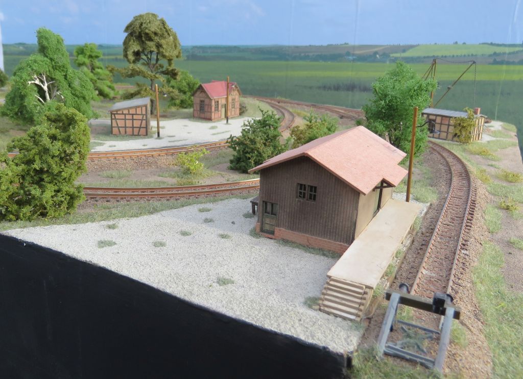

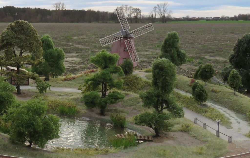

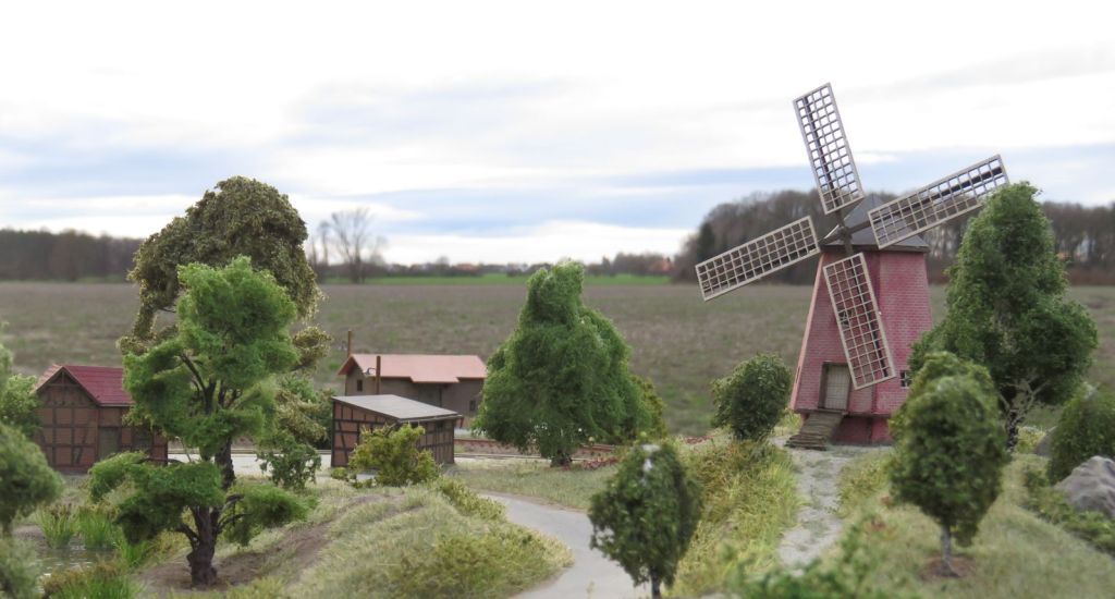

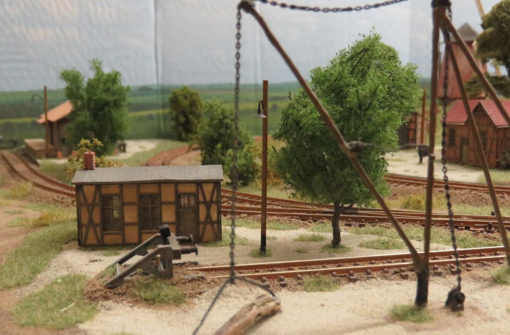

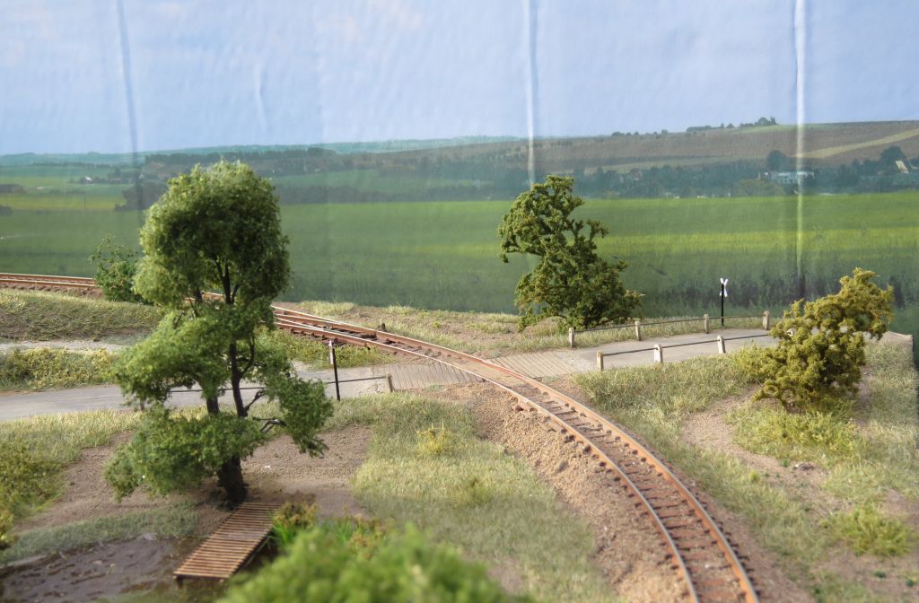

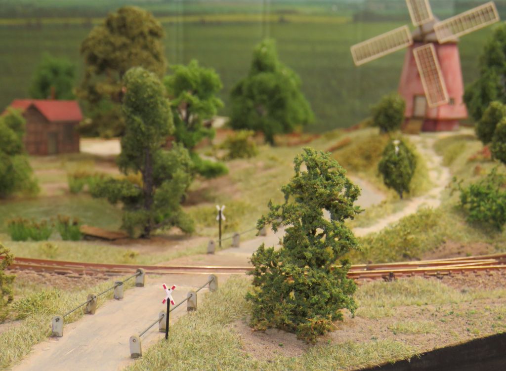

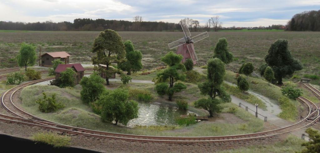

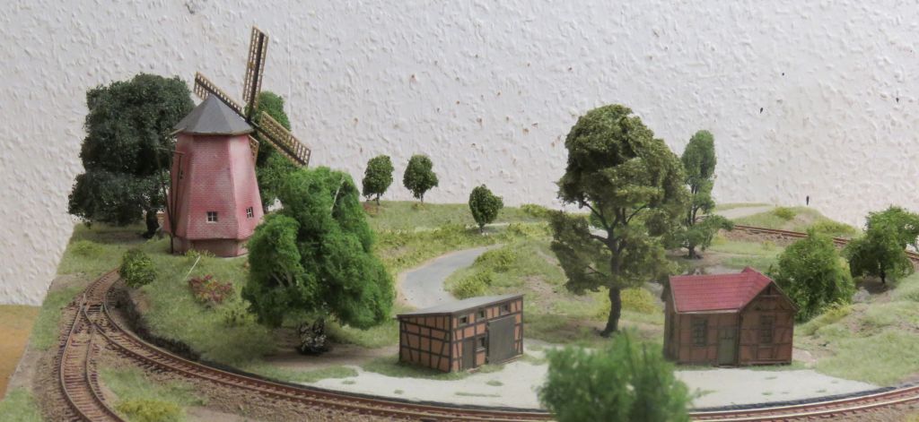

Heute waren wir mit der Anlage auf dem Kartoffelacker unseres Landwirtes um zumindest einige der wenigen Sonnenstrahlen einzufangen und Fotos zu machen. Ich finde einzig im Sonnenschein zeigen die Anlagen ihre ganze Wirkung. Aber seht selbst.
Beiträge: 4757
Re: Kompakte Anlagen in Spur N - Aktuell: Mini-Modellbahnanlage auf 0,35m²
#232

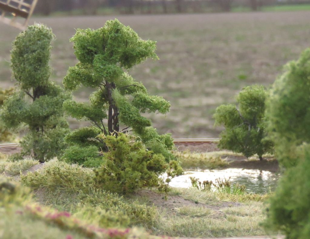

was für schöne Bilder. Das richtige Licht, ein passender Hintergrund und schon sieht die kleine Anlage aus, als wäre sie ein Bestandteil der realen Welt. Die Bilder strahlen genau die ländliche Ruhe aus, wie ich sie mag.
Im Vergleich mit den Wäldchen hinter dem Acker fällt mir nur auf, in der Modellwelt wachsen die Bäume eher vereinzelt, während sie im Hintergrund in Gruppen zusammenstehen. Ist das nun der Endstand oder legst Du bei der Bepflanzung noch Hand an?
Beiträge: 363
#233
hubedi hat geschrieben: Do 28. Dez 2017, 08:11 was für schöne Bilder. Das richtige Licht, ein passender Hintergrund und schon sieht die kleine Anlage aus, als wäre sie ein Bestandteil der realen Welt. Die Bilder strahlen genau die ländliche Ruhe aus, wie ich sie mag.
Hallo Hubert, vielen Dank für deinen Besuch.

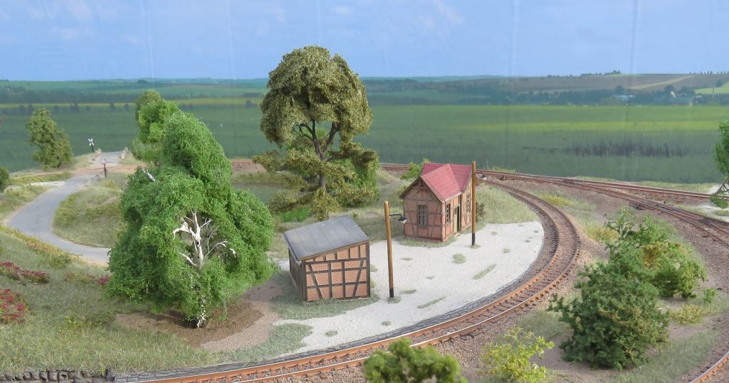

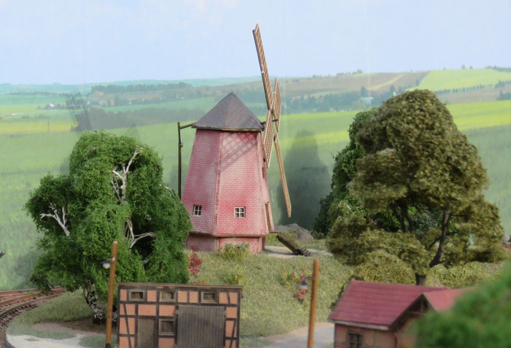

Draußen ist einfach ein anderes Licht. Die Fotos geben am ehesten die tatsächliche Farbgebung der Anlage wieder.
Der Hintergrund mit dem Wald ist unglücklich. Ich wollte die wenigen Sonnenstrahlen nutzen und wir sind ein paar Meter gefahren...... So schon ein ganz schöner Aufriss.
Nein. Es wird keine weiteren Bäume geben. Das wäre zu viel des Guten. Manchmal ist weniger mehr - denke ich. So wie sie ist, ist es ok. Einzig im Bereich der Ortsgüteranlage oder hinter der Mühle würde sich ein Wald gut machen. dann hätte ich die Anlage aber mind. 10 cm breiter bauen müssen. Erklärtes Ziel war es das Maß von 50 x 70 cm einzuhalten.

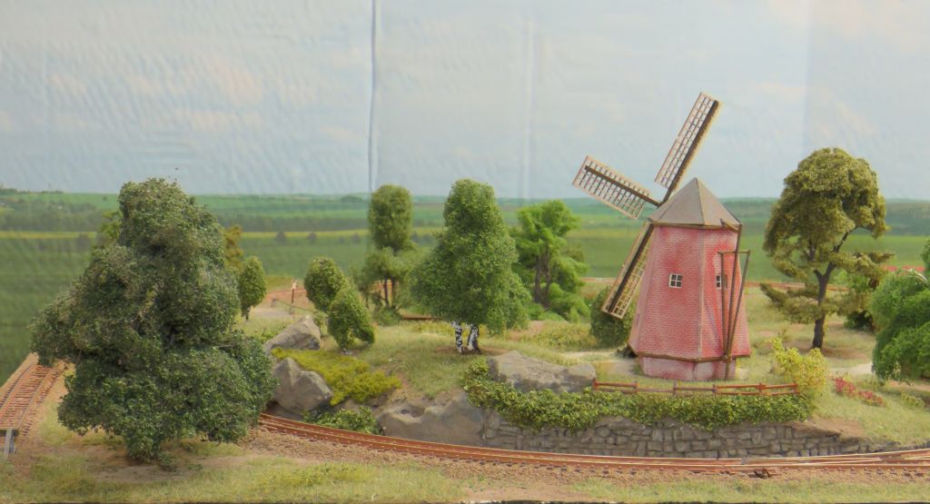

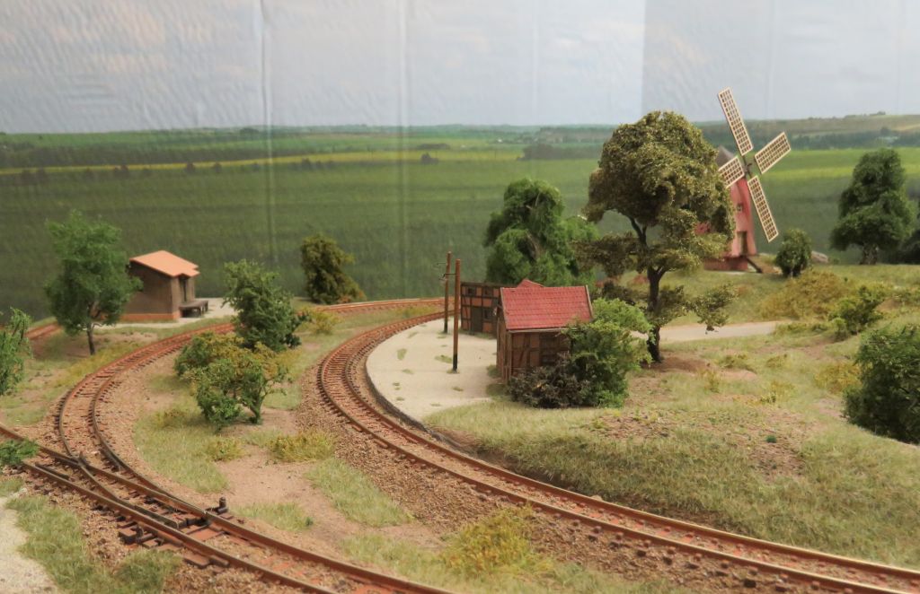

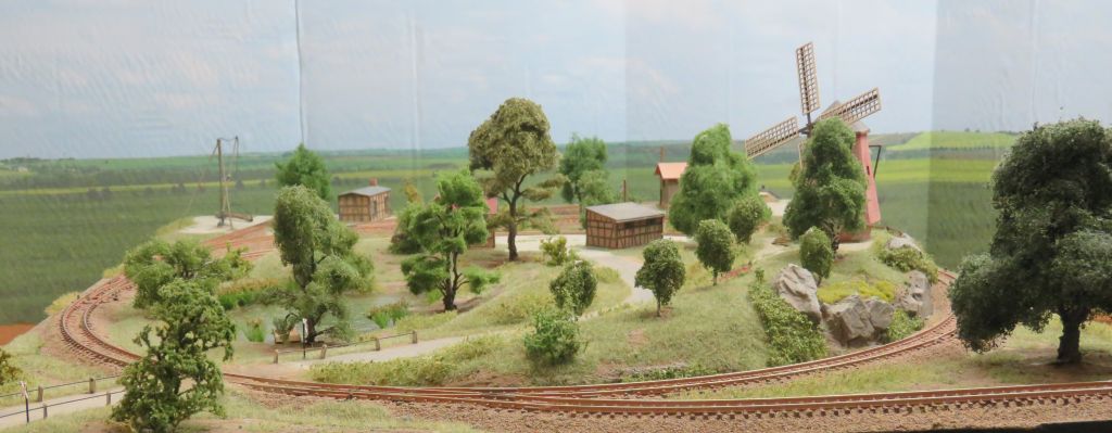

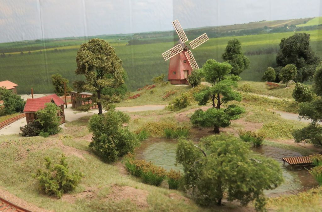

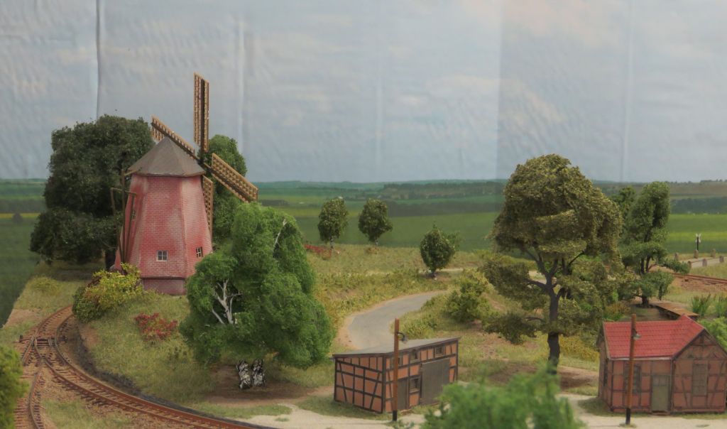

Wir haben noch ein paar Bilder bei mehr Sonnenlicht im Garten geschossen und den Papierhintergrund mit nach draußen genommen.
Ferner noch ein kleines Video. Leider hat dieses ein merkwürdiges Flackern im Bild. Hier werde ich noch einmal nachbessern, sofern die Anlage nicht allzu schnell verkauft wird.
Also seht selbst.....

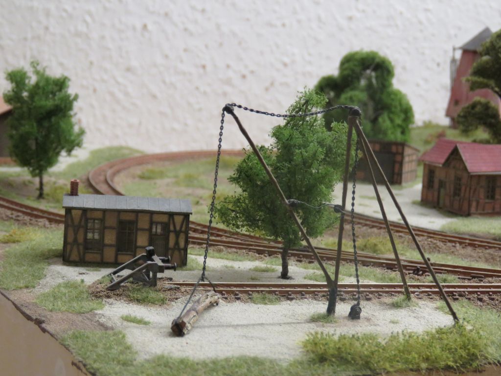

ich liebe ja dieses norddeutsche Ambiente. :hearts:

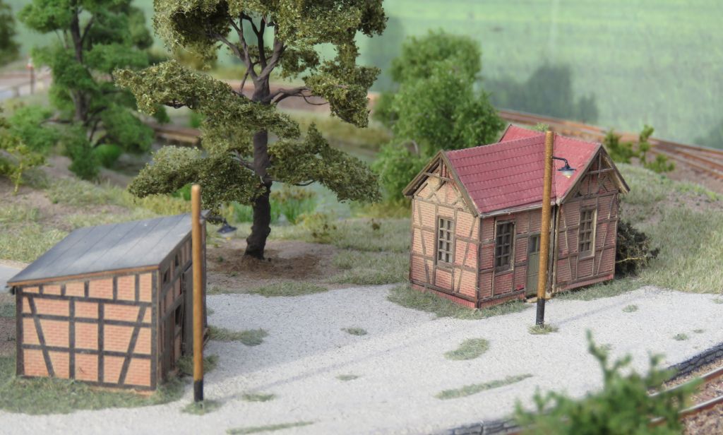

Die Gebäude von Daniel sind schon nicht schlecht. Da hab ich mir auch schon welche von zugelegt.
Dies ist ein weiterer interessanter Anbieter in der Richtung: https://www.modellbausatz-nord.de/de/ :mad:

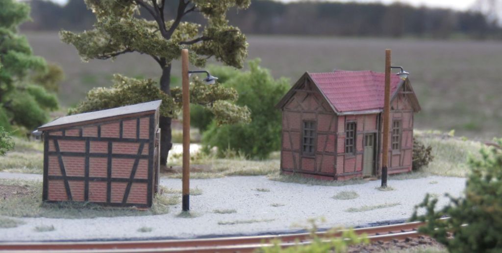

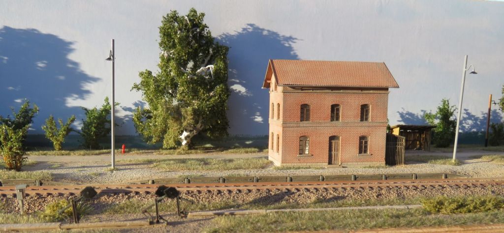

Mich würde noch interessieren welche Leuchten Du für den Bahnsteig genommen hast?

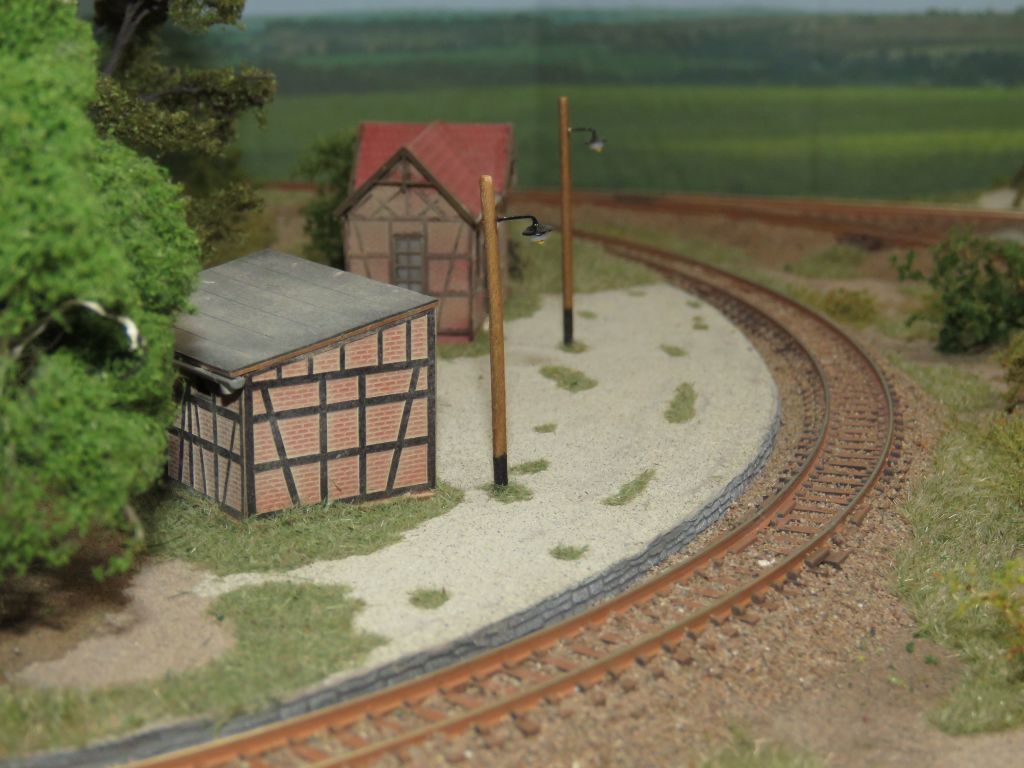

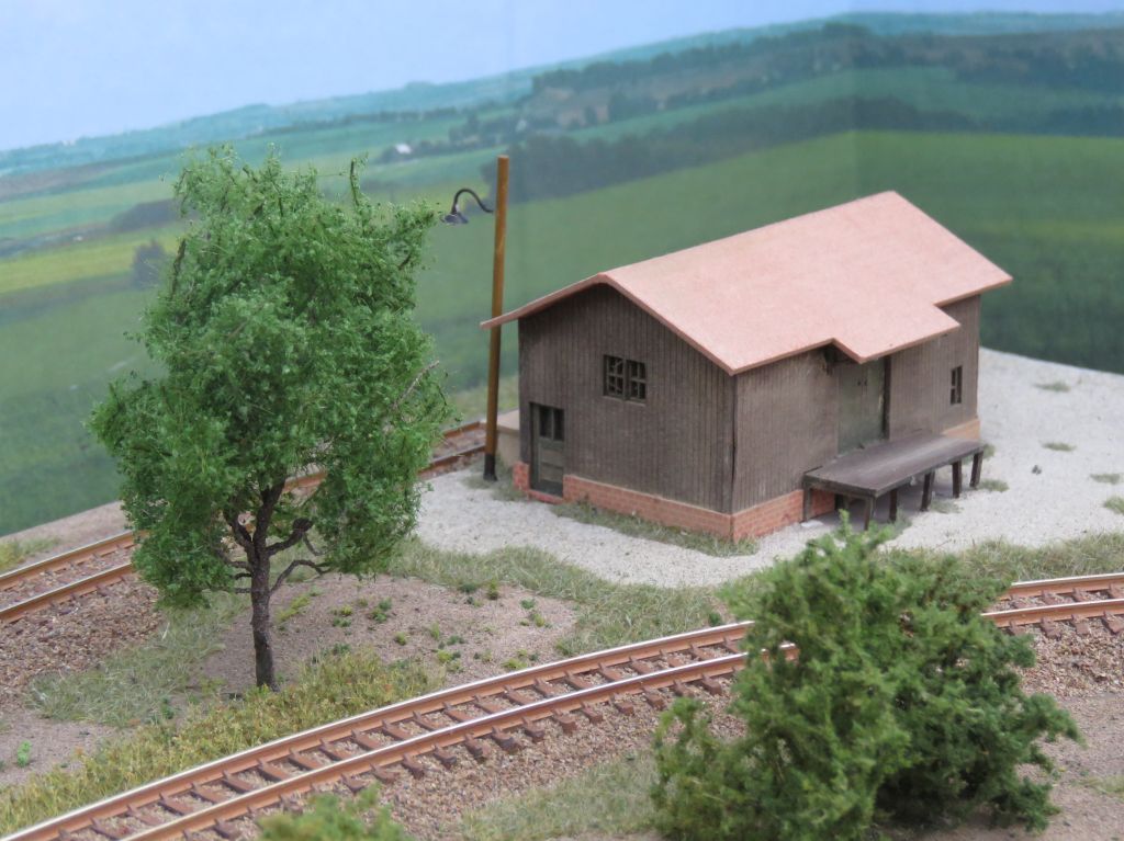

Mirage hat geschrieben: Do 28. Dez 2017, 14:33 Mich würde noch interessieren welche Leuchten Du für den Bahnsteig genommen hast?
Moin Kai,

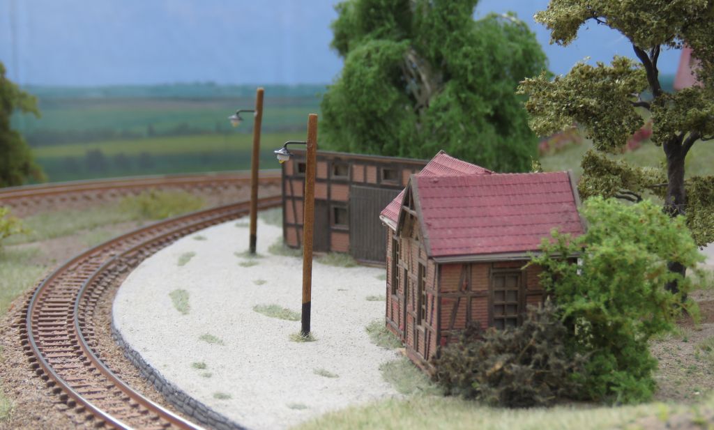

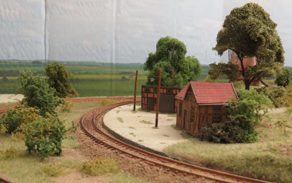

alle Lampen sind von Beli-Beco. Für mich, neben Viessmann, die Referenz wenn es um Straßenlampen in Spur N geht.

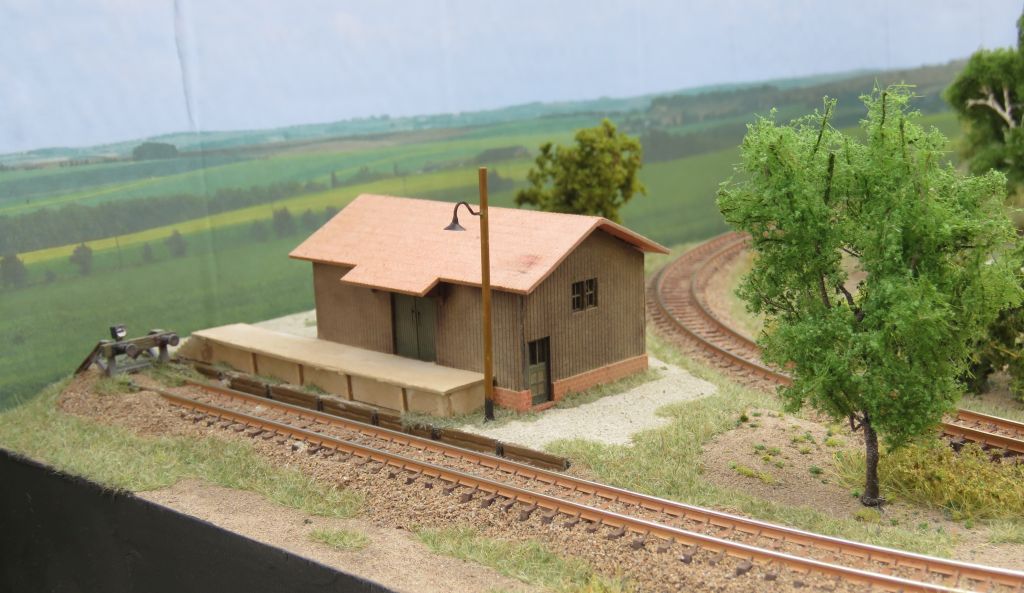

Die Lampen am Bahnsteig sind das Modell Beli-Beco 15086. Diese haben einen Mast aus Holz. Sind aber wirklich seeeeeeeehr teuer geworden. Die ersten Exemplare habe ich für 15€ eingekauft. jetzt liegt der Preis bei 18€ bis 20€.
Die Lampen an den Güteranlagen sind das Modell Beli-Beco 190251. Diese werden in der Farbe grau geliefert und sind auch höher. Preislich liegen sie zwischen 10 und 12€. Farblich behandelt und etwas versenkt gehen sie auch prima als Holzmastlampen durch.
Mache Werbung eigentlich nicht so gerne, aber er hat gute Preise ...... http://www.mw-modellbahnversand.de/Beli-Beco/Spur-N/

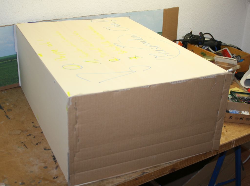

Am Freitag ist die kleine Anlage auf die Reise in Richtung Dresden gegangen.
Der Versand erfolgte per Spedition.
Ich habe ihr noch einen schützende Schicht aus Sperrholz und Pappe verpasst und sie dann in 300 Liter Mais-Chips verpackt.
Sie steht in einem extra starken, 3-welligen Karton......
Ich hoffe nur, sie kommt auch heile an. :cry:

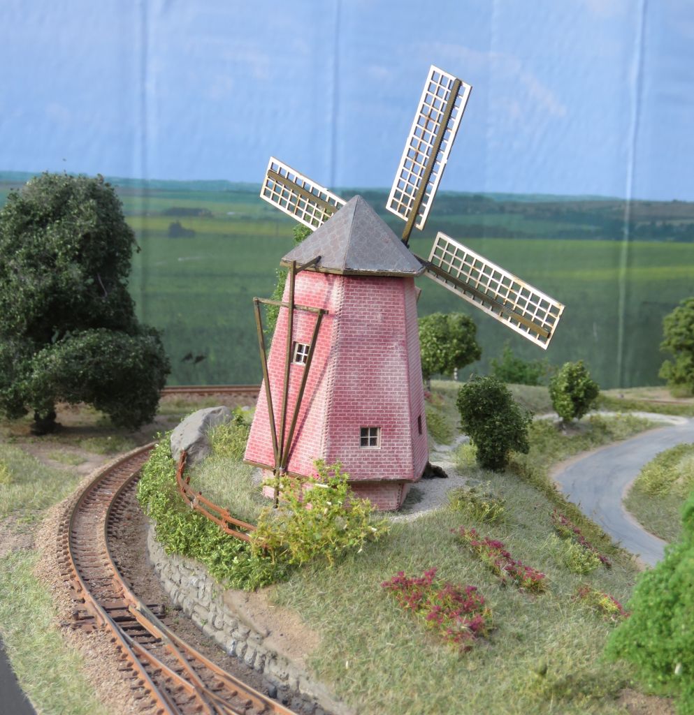

Ferner lag hier noch der Bahnhof von Microwelten der den Kürzeren ggü. dem Faller-Modell gezogen hatte.

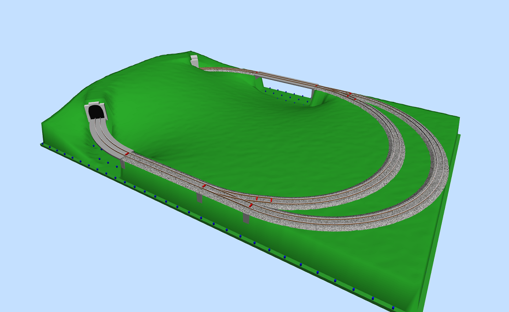

Also habe ich mich an ein kleines Diorama gesetzt.
Mehr Bilder findet ihr ihr: viewtopic.php?f=171&t=155830
oder auf der website.
Beiträge: 363
Re: Kompakten Anlagen in Spur N - 11 Projekte stellen sich vor.....
#239
Hier noch ein paar Bilder des kleinen Dioramas
Beiträge: 363
#240

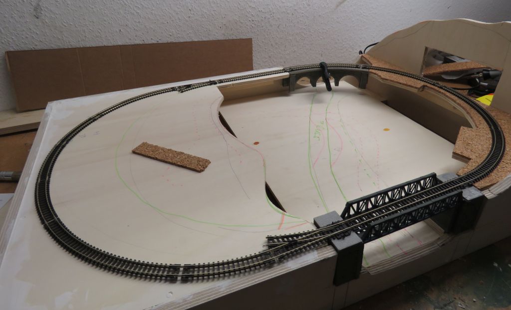

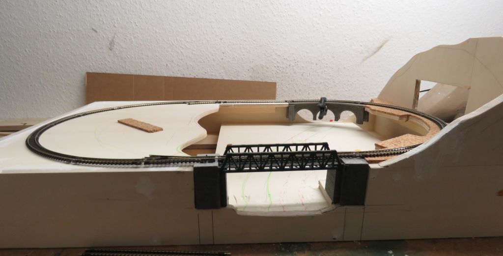

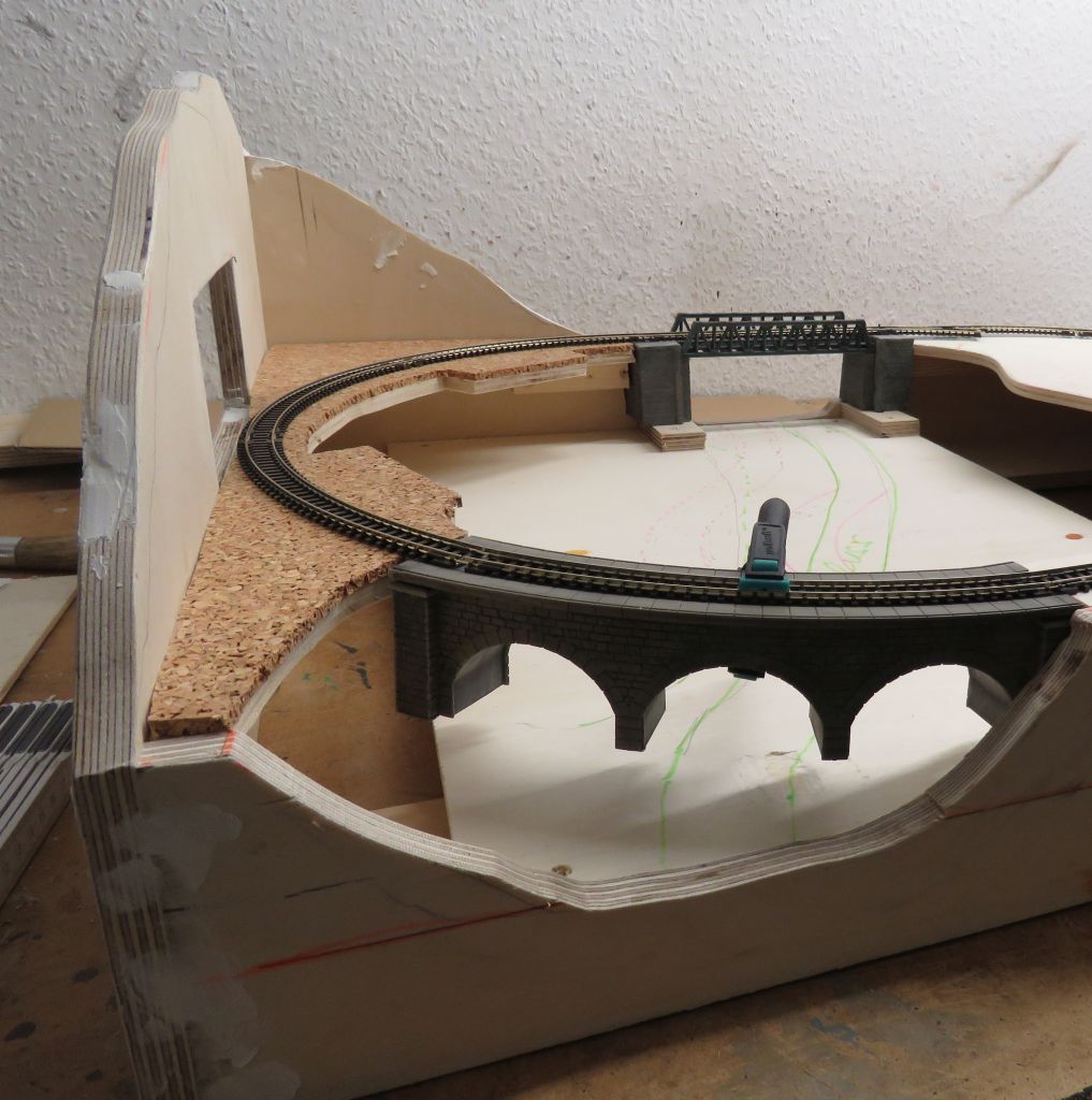

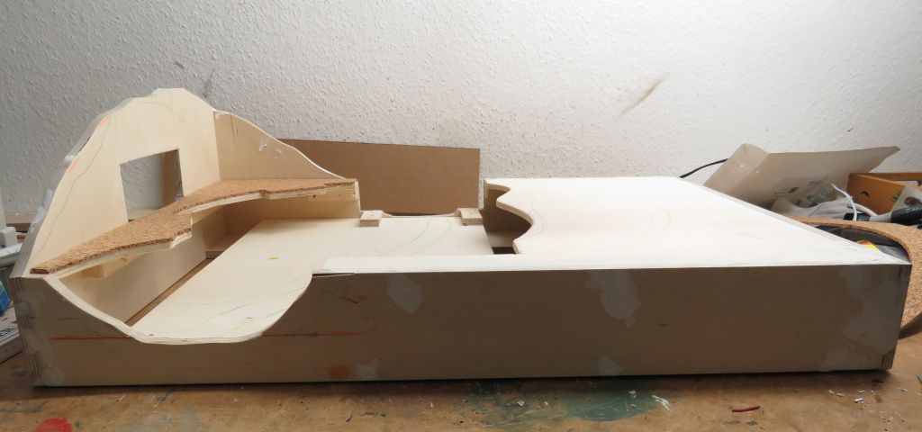

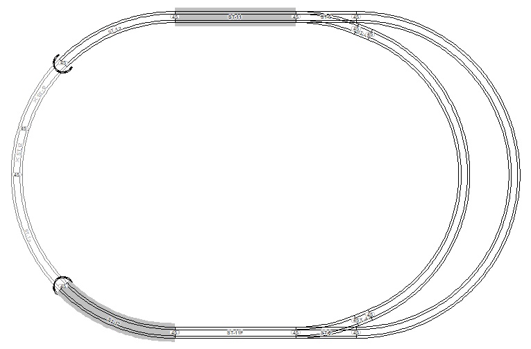

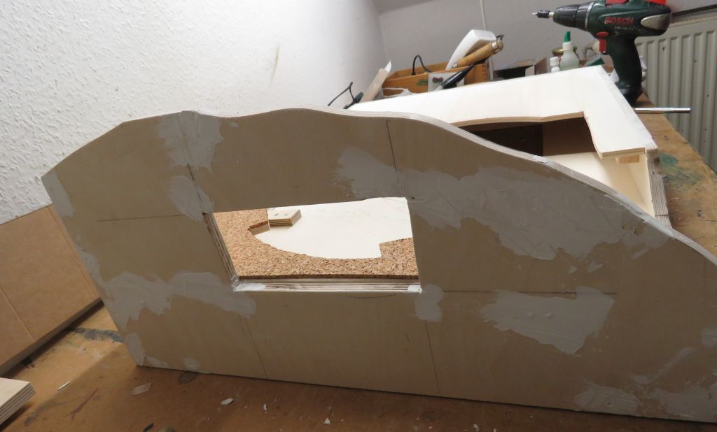

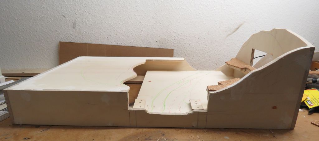

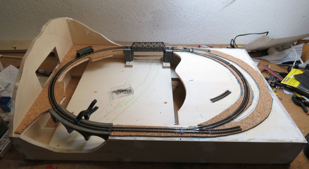

Tja, was soll ich sagen..... dafür, dass ich eigentlich dieses Hobby an den Nagel hängen wollte juckt es mich doch ganz gewaltig in den Fingern. :oops:
Wobei etwas "Großes" anzufangen sich doch in Grenzen hält. So habe ich da mal was zusammengespaxt........ :D
Grundmasse: 52 x 77 x 21 cm.
Einmal im Kreis herum. Aber diesmal mit Berg :!:
Also wieder nix "Dolles". Ich möchte noch einmal probieren, was auf engem Raum geht.
Deshalb den Berg...... Es wird sich noch ein Bach quer über die Anlage schlängeln. Eine Straße verläuft zunächst parallel,kreuzt den Bach um hinauf zum Bahnhof zu gelangen.

Update:
Eine kleine Straße durchzieht die Anlage und quert den Bach. Eine Brücke muss her.
Ich habe mit dem "Geländebau" begonnen und wieder aus den Noch-Hartschaum-Teilen die Landschaft geschnitzt. Auch die Tunnel-Portale sind von Noch.
Alles habe ich dann mit der Luftpistole grundiert. Das wird nach dem Finish noch heller - Don´t panic!
Auch die Straße habe ich bereits aufgetragen. Wie immer aus Moltofill.
Bei diesen Geländearbeiten frage ich mich immer wieder, wie denn Modellbau "früher" ohne Heißkleber funktionieren konnte.
Genial das Zeug - auch wenn ich mich heute seit langem mal wieder verbrannt habe.
Das wars fürs Erste.....
