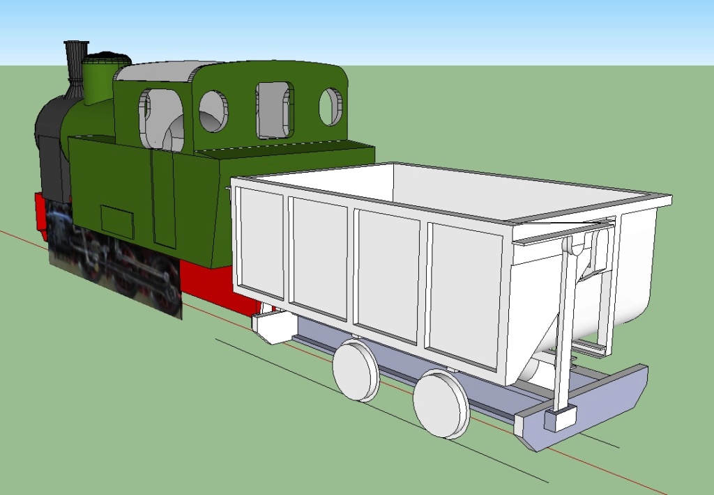

auf der Suche nach Lösungen für den Erztransport habe ich einen in den 1960er Jahren von Mühlhäuser gebauten Seitenentlader für 600 mm Spurweite auf Meterspur upgesized. Ähnliche Fahrzeuge liefen bei der Rhene-Diemeltal-Bahn und in diversen Steinbruchbetrieben. Dadurch habe ich ein Monster mit umgerechnet 7,5 m³ Inhalt geschaffen, was aber m.E. sehr stimmig wirkt:
Hier in Transportstellung. Der Kippantrieb fehlt noch...
...und in Kippstellung.
Im Hintergrund erkennt man ein anderes 3D-Projekt von mir: Lok 1, 2 oder 60 der Kleinbahn Gießen-Bieber auf Basis des TT-Modells der Baureihe 80 von Roco. Lok 60 ist heute noch bei der Märkischen Museumseisenbahn im Einsatz.
Ich werde sie zunächst nicht funktionsfähig machen, sondern eine geschlossene Variante für den Fahrbetrieb sowie eine Variante in Kippstellung als Standmodell machen. Die Achsen werde ich von einem anderen 3D-Designer nehmen, der seine Produkte auf Shapeways anbietet.
Jörn
Jörn

Hallo Jörn,
Ich bin schwer beeindruckt daß Du da eigene Waggons für den 3D-Druck entwirfst!
Bin gespannt wie die dann aussehen...

Moin Jörn,
schick der Mühlhäuser Kipper, ich meine das es den in späteren Jahren auch für Meterspur gab, von der Optik her fast unverändert. Hab nen Bekannten der viel für TT in 3D zeichnet, da kann man schon was schickes mit machen.
Bin auf das Ergebnis gespannt

da der Kippmechanismus auf der Vorlage-Zeichnung nicht realistisch war, habe ich im Fachbuch "Fördereinrichtungen für Massengüter" diese Zeichnung entdeckt:
... und auf das vorhandene Modell angewendet. Bei der Gelegenheit habe ich die ursprünglich 7,5 m³ Inhalt fassende Mulde angepackt.
Herausgekommen ist ein Inhalt von 4,5 - 5,0 m³ und das Modell sieht noch stimmig aus.
Hier nochmal die Seite mit der Kipp- und Verschlussmechanik. Da je ein Fahr- und Kippmodell der großen Kipper bereits in Produktion ist, werden sie als Vorserien-Modell in Fuhrpark mit eingereiht.
Jörn

Die Komponenten Fahrwerk, Milde, Klappe und Stützen sind eigenständig und könnten getrennt gedruckt werden. Für H0e müssten die Längsträger enger zusammen - das sollte kein Problem geben. Allerdings müssten die Bereiche der Gelenke noch verstärkt werden, Messing wäre hier zumindest als Lager nicht verkehrt. Und ich würde den Wagen derart umkonstruieren, dass der Verschlussmechanismus wegfällt und die Entleerung wie bei einem Granby-Wagen via Auflauframpe erfolgt, so wie hier (auch wenn das eine gezogene und keine gestützte Klappe ist):
https://youtu.be/V9RIjxUpA3w
Jörn
Jörn

Ich denke, wenn ich mich an den Vorbildern der Erzbahn Georg-Friedrich-Vosspass orientiere, habe ich Voruassetzunge:
- 10 t-Kracher, d.h. groß genug für sicheren Betrieb
- Außenlager, geeignet für handelsübliche Achsen
Hier ein paar Eindrücke:
http://www.schroederstollen.de (Bildergalerien, Galerie 1, 1a-c)
http://www.stuecksicht.de/html/erzverla ... spass.html
Die Anlage habe ich so mit den ganzen Wagen noch kennengelernt. Leider haben Feldbahn-Mafiosis die ganzen noch vorhandenen Wagen gefleddert (Gezielt die Puffer und Achsen ausgebaut), so dass man die traurigen Reste beim Abriss nur noch in den Schrott geben konnte.
Als Zuglok würde sich die Dicke Berta anbieten - auf H0e-Fahrgestell der Bemo-V51.
Hierzu würde ich aber einen separaten Thread aufmachen.
Jörn
