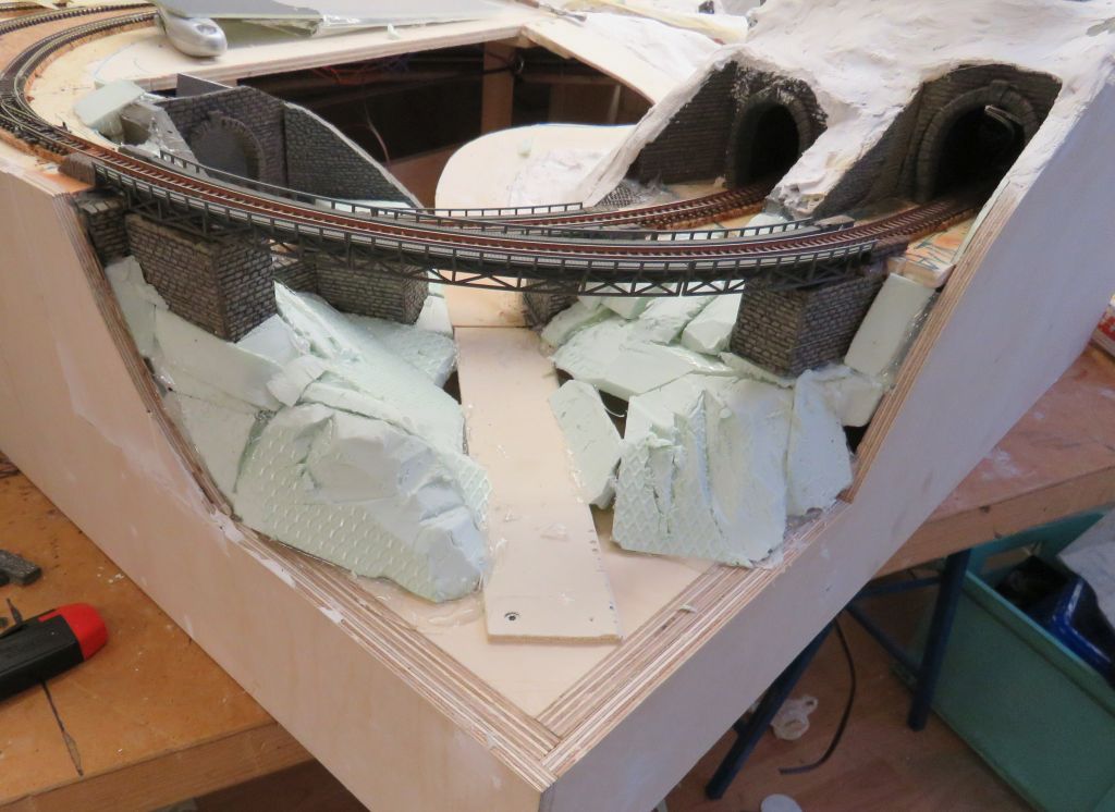

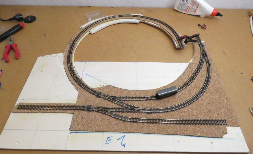

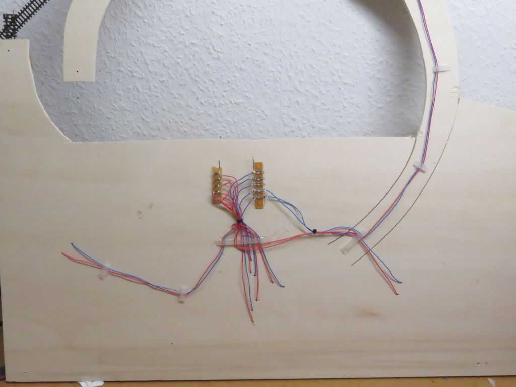

Hej!

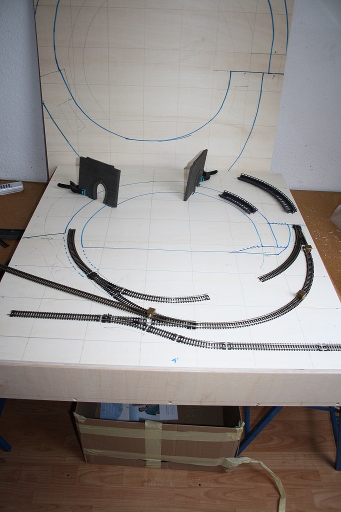

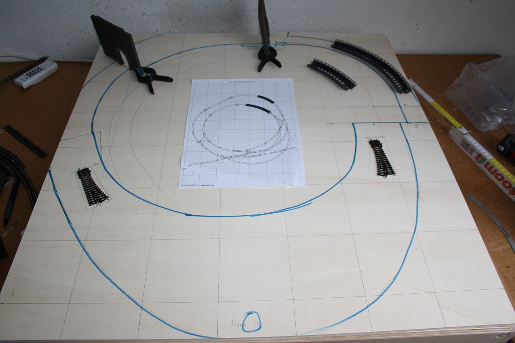

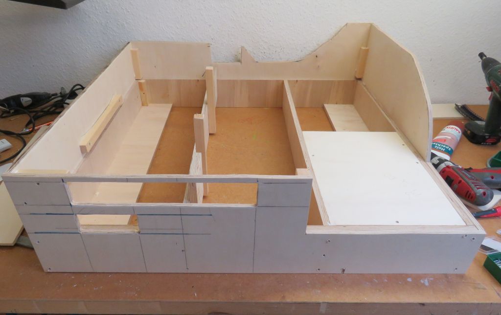

Schön von dir zu lesen. Ich war ja nah dran deinen Rohbau zu kaufen. Wir wohnen dann doch etwas zu weit auseinander.

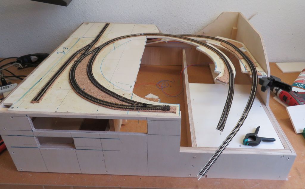

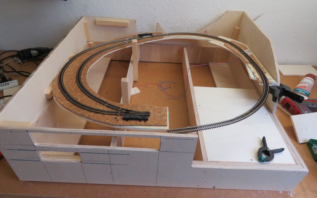

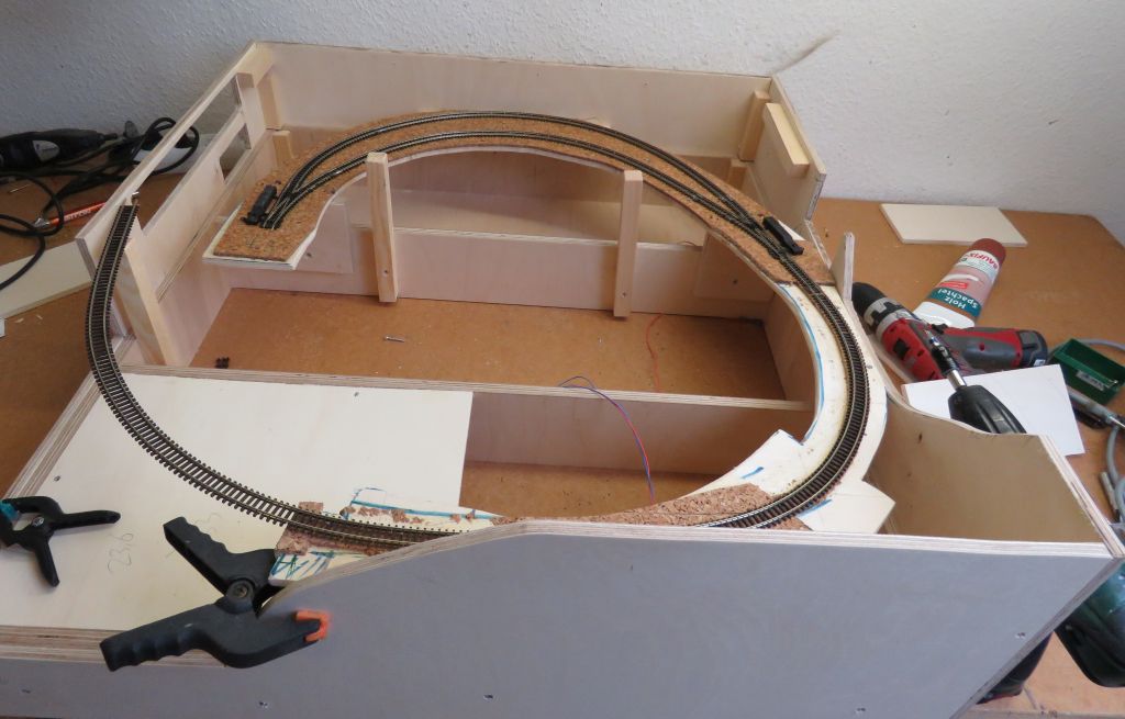

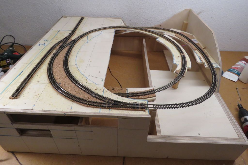

Es wird also nun defintiv keine Winteranlage. Ich habe in Spur N nichts gefunden, was mich überzeugt hat. Das vorweg.

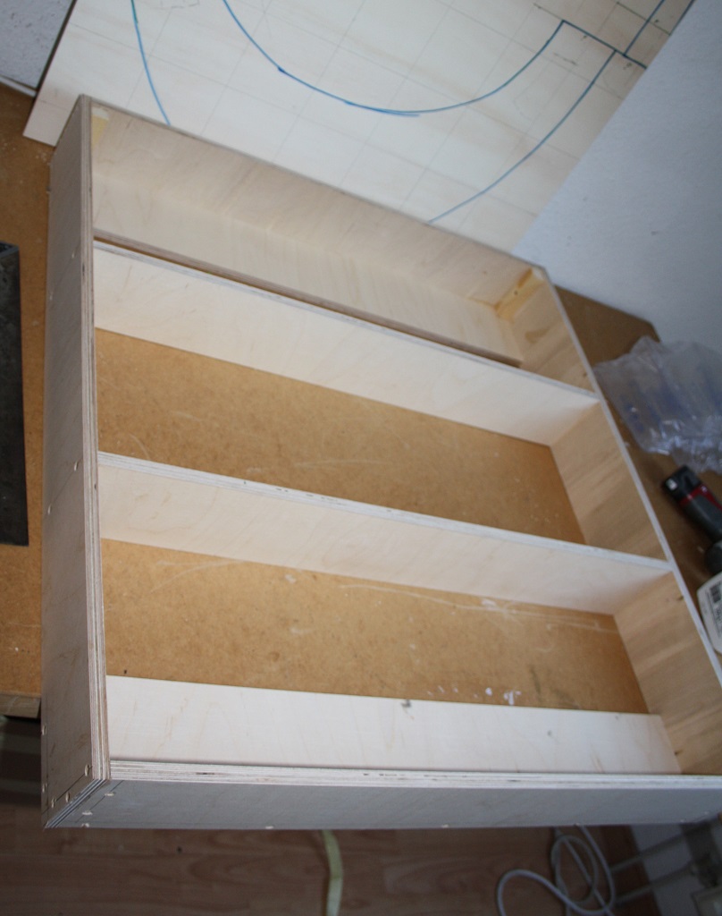

Mein Material ist nun auch komplett eingetroffen und ich kann starten.
Erstaunt war ich, dass ich aus SCARM in der Light-Version nicht mehr in 1:1 ausdrucken kann. War das schon immer so???
Ich habe mir anders geholfen und das Raster der Planung auf das Holz übertragen. Bei der Anlagengröße geht das problemlos.
Die Positionen der Weichen sind zentral. Diese habe ich nach dem Plan eingezeichnet und die Trassen grob skizziert. Ich baue eh nahezu alles mit Flexgleis im minimalen Radius R2. Ich habe immer ein paar Standard-Gleise, mit denen ich den Trassenverlauf einzeichnen kann. Das wird passen.

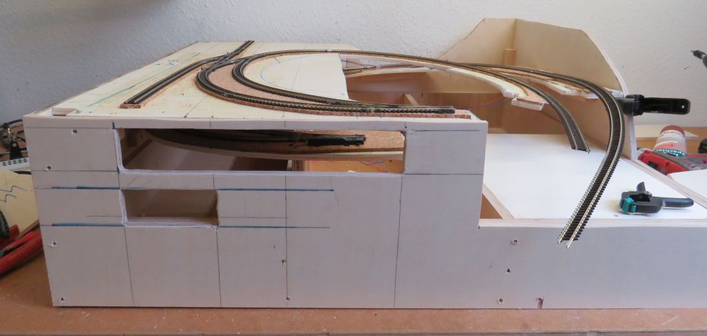

Den Rahmen bildet wie immer 12 mm Birke-Multiplex, verschraubt und verleimt. Die Trassen bestehen aus 8 mm Pappel-Sperrholz.

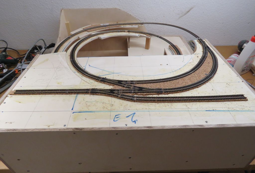

Hier der Trassenverlauf mit dem Schattenbahnhof und der Auffahrt zu Ebene1
Und hier die Ebene 1
Am WE werde ich das dann zuschneiden.
Hallo Michael!

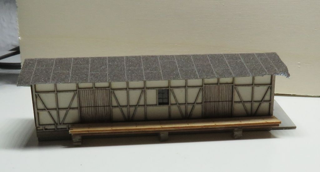

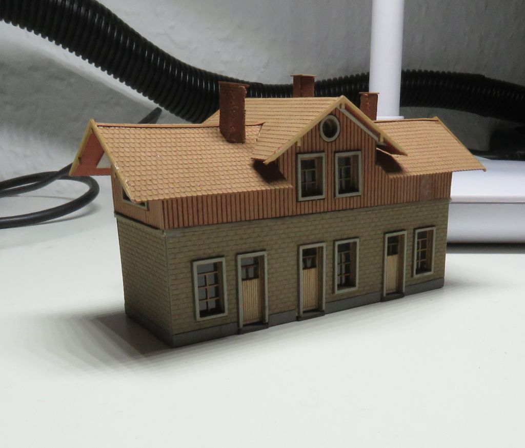

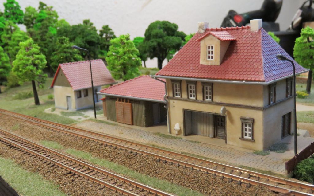

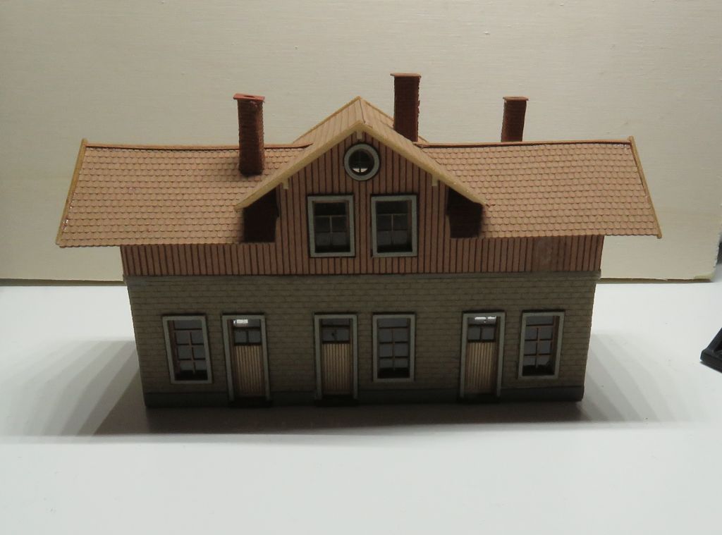

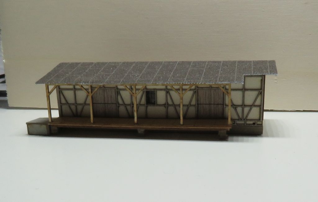

In der Woche habe ich begonnen die Gebäude zu basteln. Meine Lernaufgabe bei dieser Anlage heißt: "Lasercut".
So richtig "grün" werde ich mit den Bausätzen nicht. Das ist mir schon bei der Minianlage aufgefallen. Ich finde Die Bausätze allerdings wirklich durch die Bank toll. So sollen auch auf dieser Anlage solche Bauten stehen. Haltepunkt und Güterschuppen kommen von Microwelten.
Tolle, filigrane Bausätze. Nichts für ungeübte Bastler.
So recht klar komme ich damit auch noch nicht. Das Ergebnis entspricht nicht ganz meine Vorstellungen von sauberer Arbeit. So ist z.B. etwas Kleber auf die Holzverkleidung gekommen.....
Aber ich lerne......
Dachrinnen und Fallrohre folgen noch. Ferner eine finale Behandlung mit Pulverfarben um den Pfusch am Bau zu kaschieren.

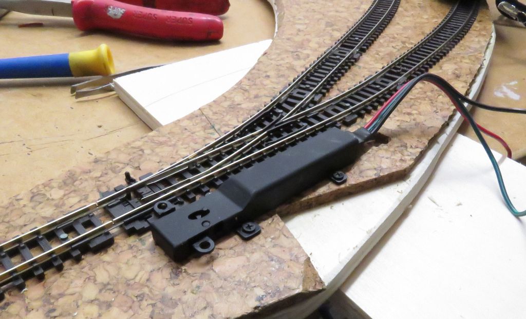

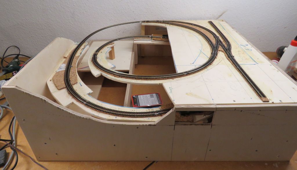

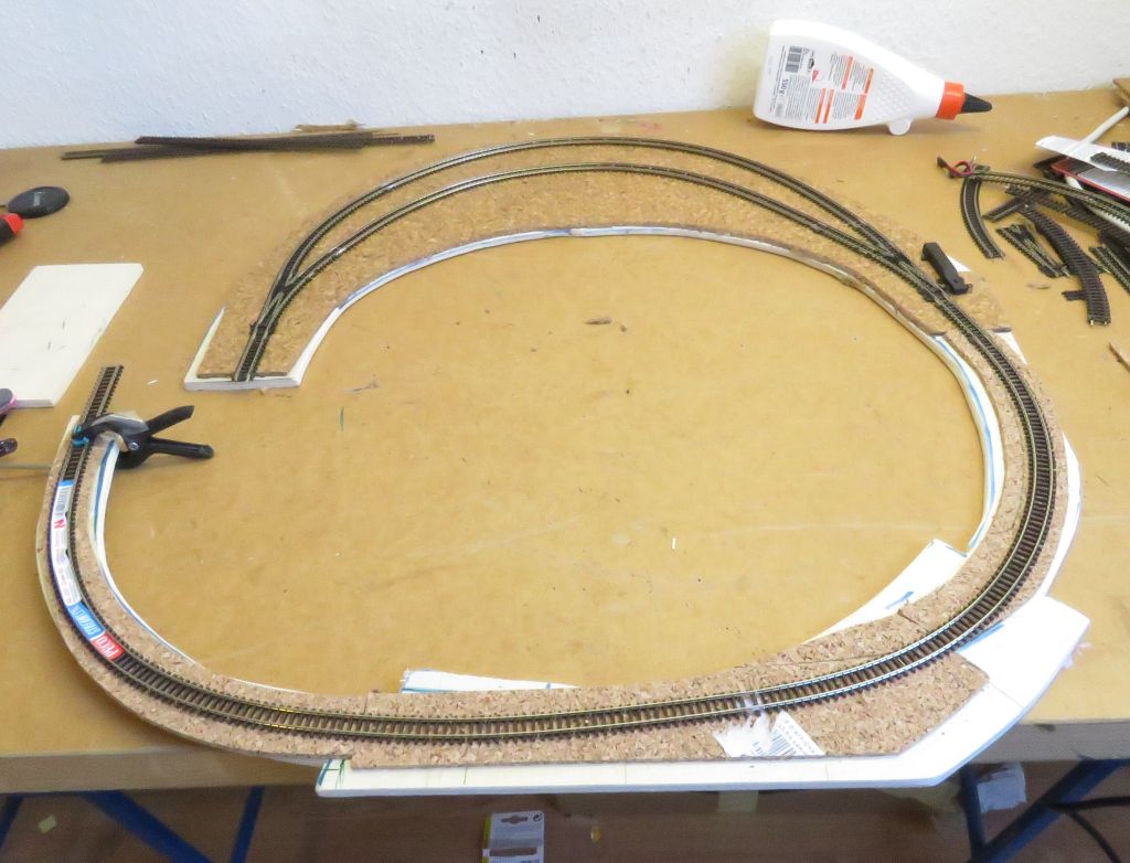

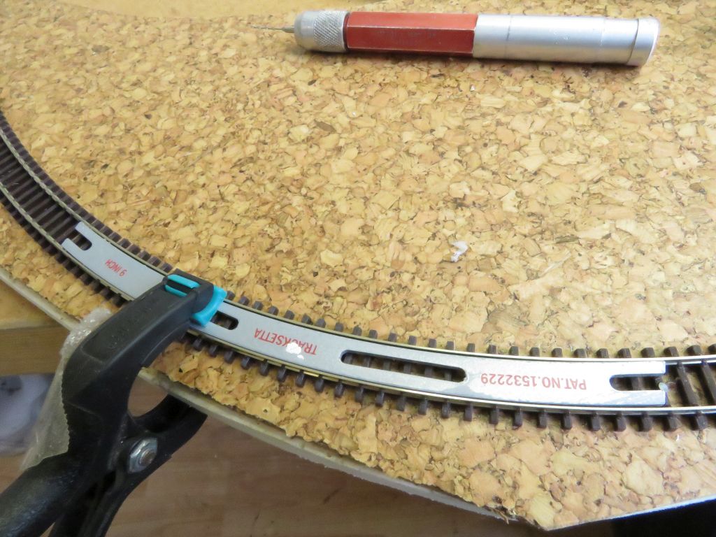

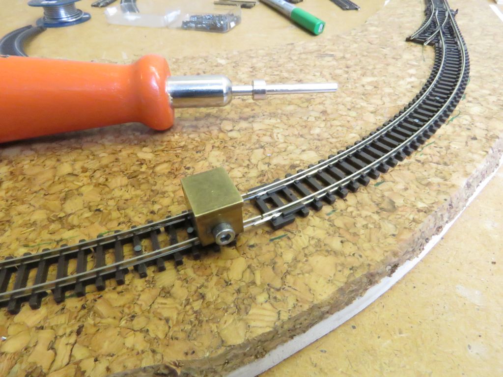

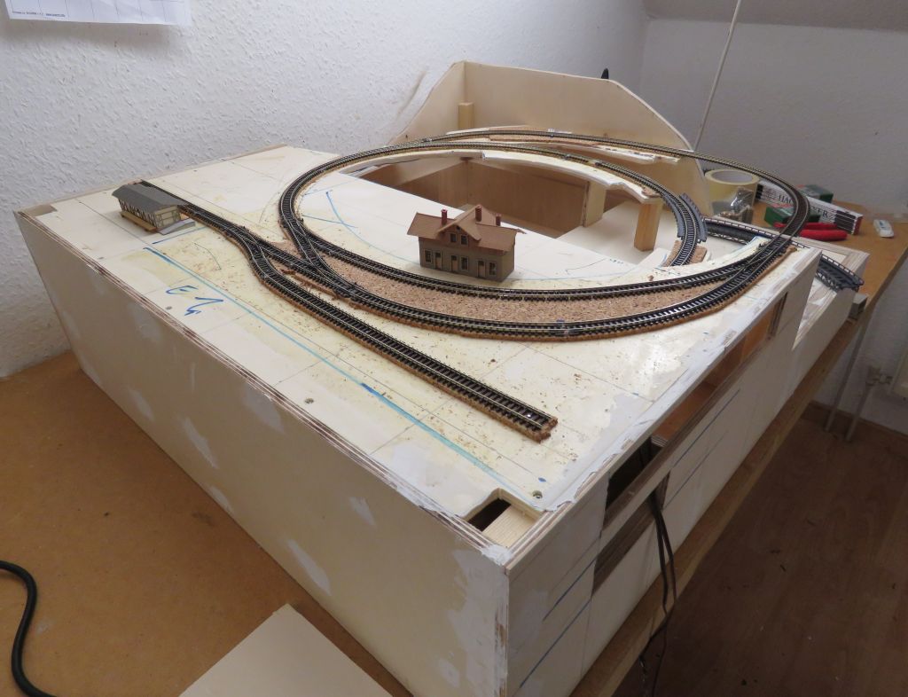

Ich habe die Trassierung fertig, die Gleise verlegt und die Fahrstromanschlüsse gelegt.
Ich arbeite mit Flexgleisen. Ohne die Klammern und die praktischen Gleislehren von Peco geht es nicht. Auch der "Nagelboy" ist super.
Ebene 1 mit dem Bahnhof. Das überschüssige Kork entferne ich noch
Ebene "0" mit dem "Schattenbahnhof"
Beide Ebenen werden nun noch zusammengesetzt. Teile der Trassierung werden für die Brücken noch entfernt.
Lediglich die beiden Weichen im Schattenbahnhof werden elektrisch betrieben. Aus einem "Beifang"hatte ich noch Peco-Antriebe, die ich mit Gleichstrom schalten werde.
Verkabelung des Fahrstromes unter der Ebene 1.
Wäre meine extra bestellte Testlok nicht defekt, hätte ich schon eine Proberunde hinter mir.
Morgen ist Ruhetag.
Am nächsten WE geht es weiter.
Schönen Sonntag

Re: Baustart - Kleine Anlage 77 x 72 cm - Peco Code 80 Gleis
......und weiter geht es....
Der Rahmen hat eine Verkleidung aus 9 mm Birke-Multiplex erhalten.
Die Trassen sind eingebaut. Alle Gleise verkabelt. Der Probelauf war erfolgreich.
Dies ist die Frontseite.
Die obere Öffnung ist die die Revisionsöffnung (heißt das so?). In die untere Öffnung kommt das kleine Stellpult für die Weichen..

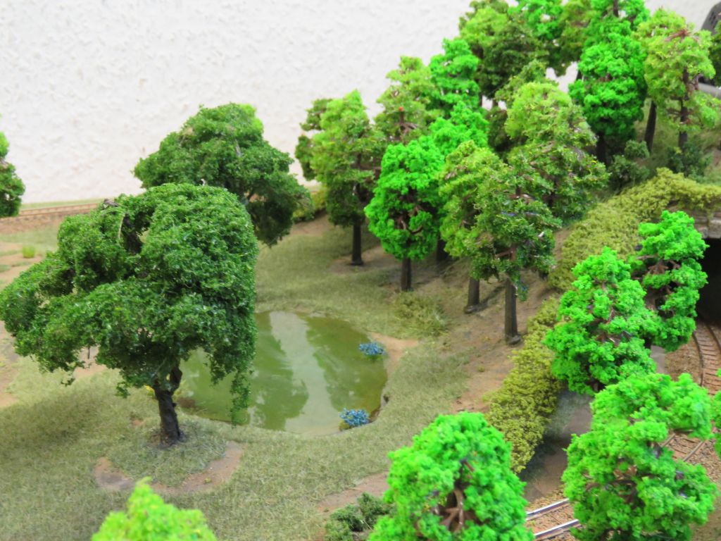

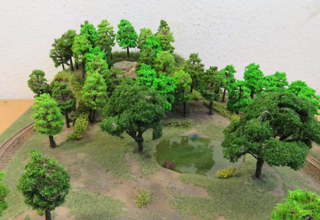

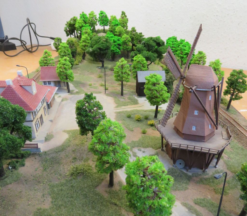

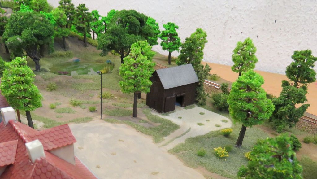

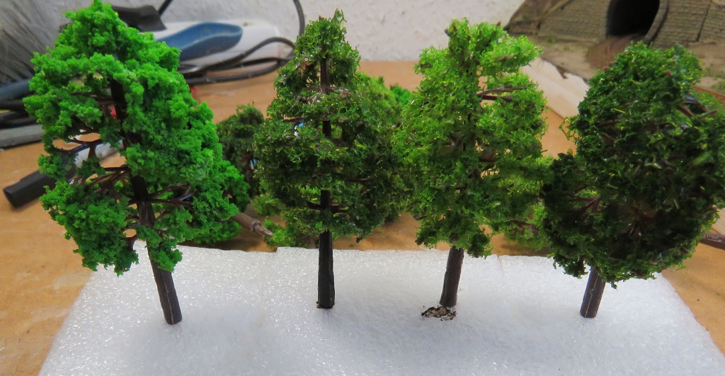

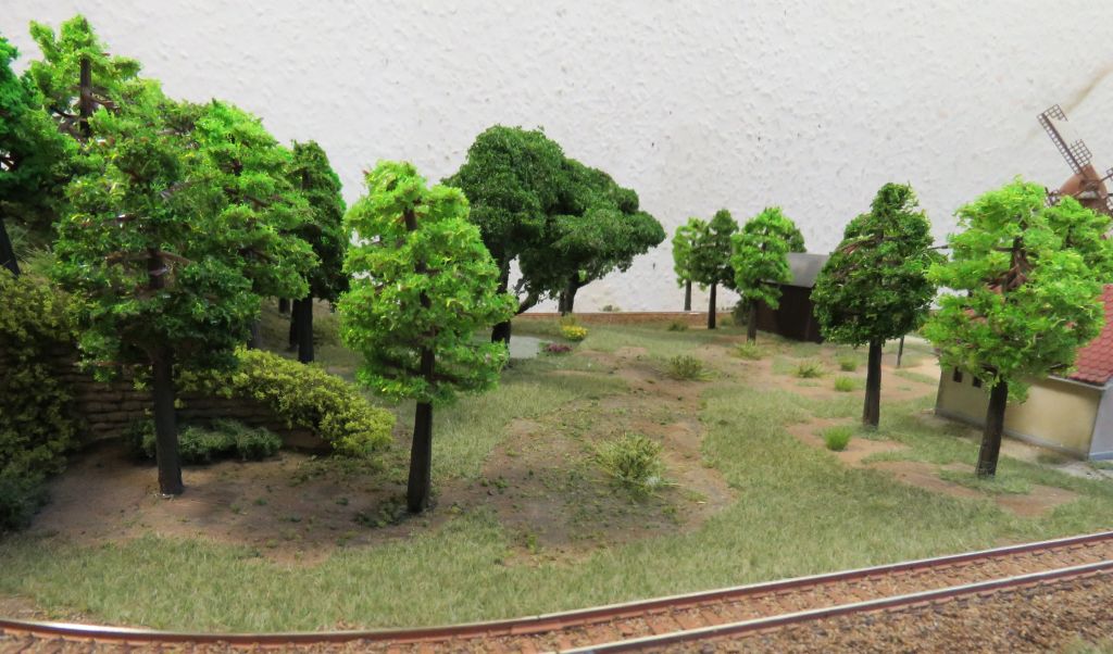

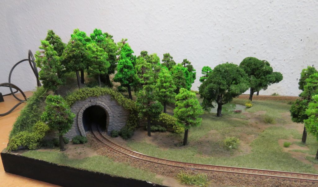

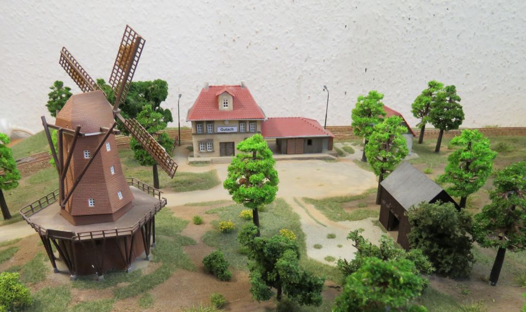

Bei Ebay bieten diverse Verkäufer große Stückzahlen Bäume zu sehr niedrigen Preisen an. Im Nachbarforum wird das Thema auch diskutiert. Ich wollte mir einen Eindruck von der Ware verschaffen und habe mir 1 x 60 Bäume (13€ inkl. Porto) und 2 x 2 Bäume 9,50€ inkl. Porto bestellt. Erstaunlich schnell war der Kram auch da.
Doll sind sie allerdings nicht.
Furchtbare Farbgebung und zu gleichförmig waren die 60 Bäume.
Die Bäume aus Draht sind etwas filigraner aber für Spur N zu riesig. Kürzen kann man sie nicht. Dann fallen sie auseinander.
Was tun?
Auf das aktuelle Projekt kommen sie defintiv nicht.
Wegschmeißen mag ich das auch nicht.

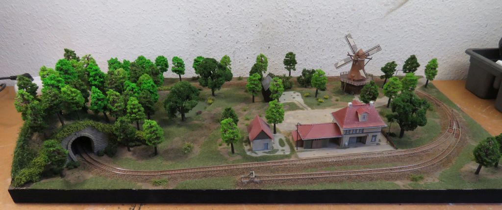

Also kurzerhand meinen Testkreis "aufgehübscht".
So haben sie doch noch ihren Platz gefunden.
Die Strassenlaternen kommen auch aus China. Für 3,69€ 10 Stück. Inkl. Porto. Verrückte Welt.
Was tun?

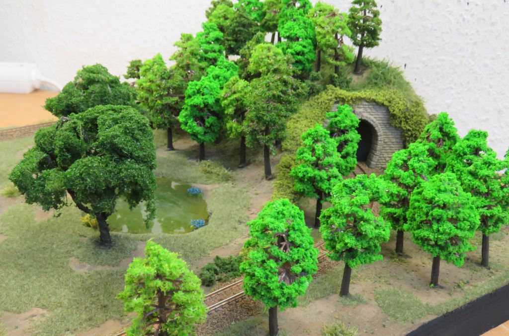

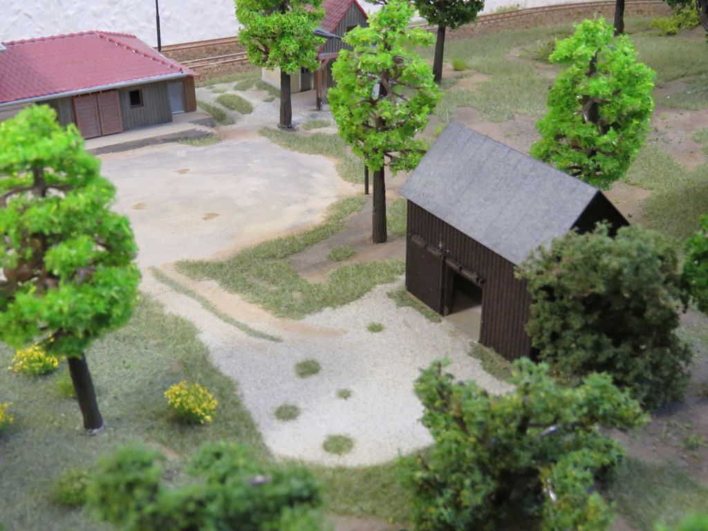

Ich hab mir auch mal diese Art Billigbäume gekauft. Die Gleichförmigkeit kann man durch drücken, knüllen, usw. einigermaßen beseitigen.
Danach habe ich die Bäume mit Airbrush und Farbtönen meiner Wahl geändert. Kein Vergleich zu vorher.
Hier z.B. die drei Bäume hinten links:
Eine besseres Bild hab ich leider nicht.
Den Stamm hab ich auch fein gesandet und mit eienr graubraunen Farbmischung versehen.

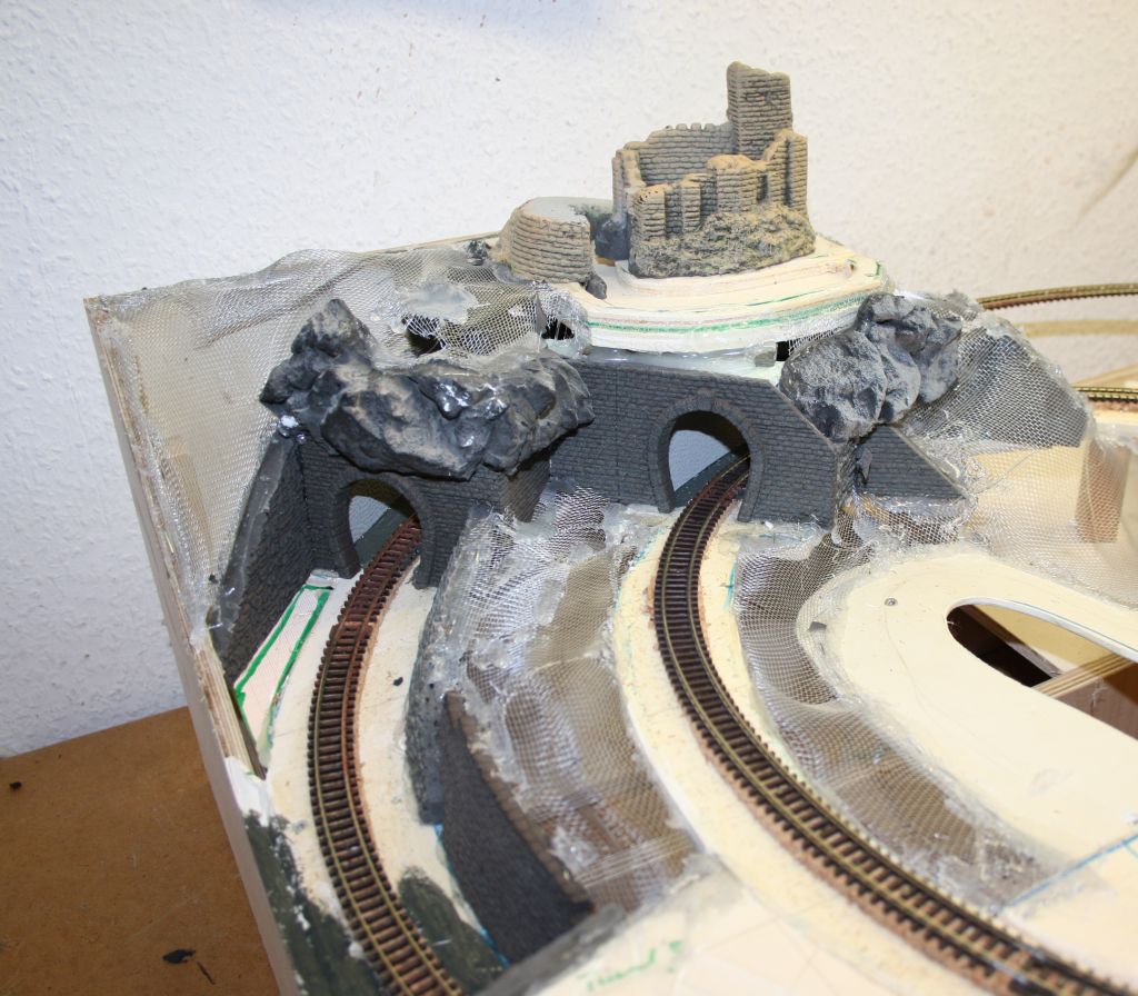

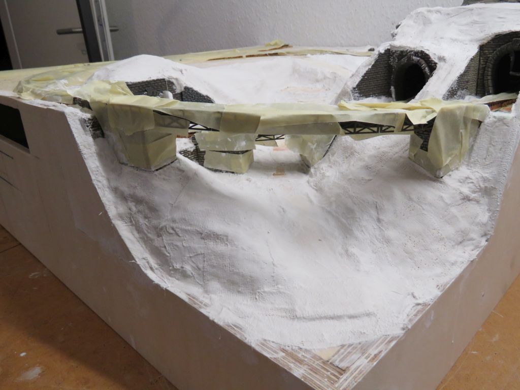

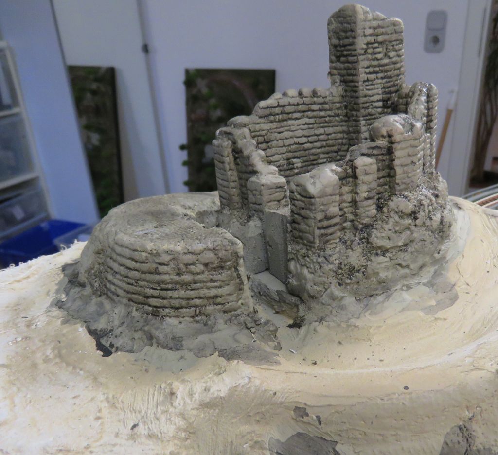

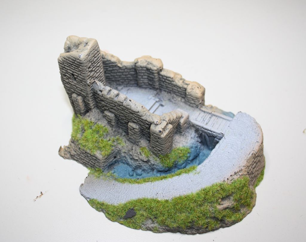

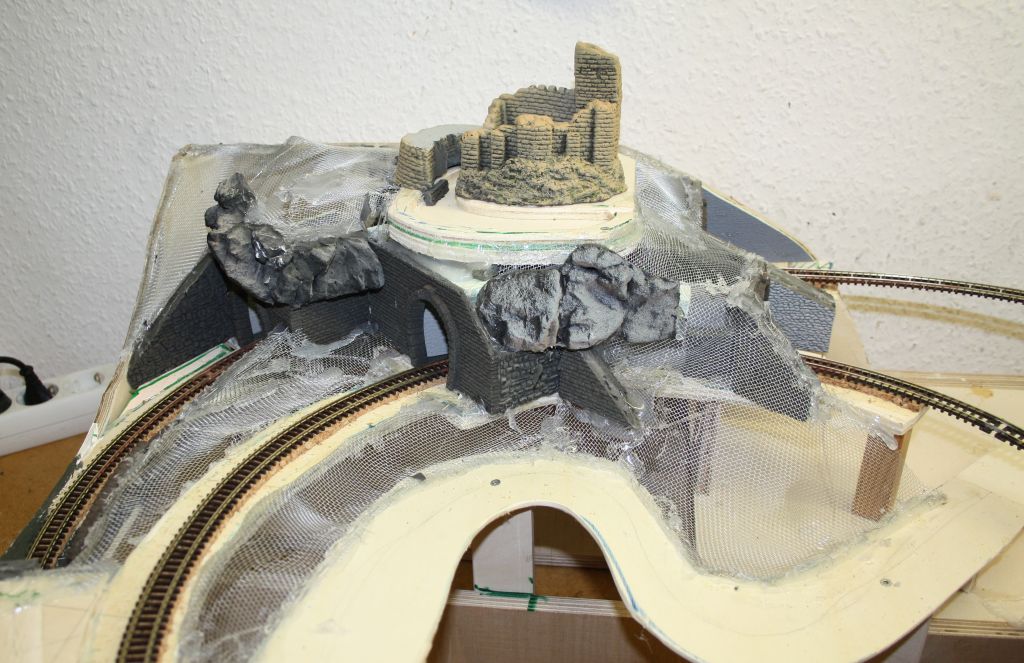

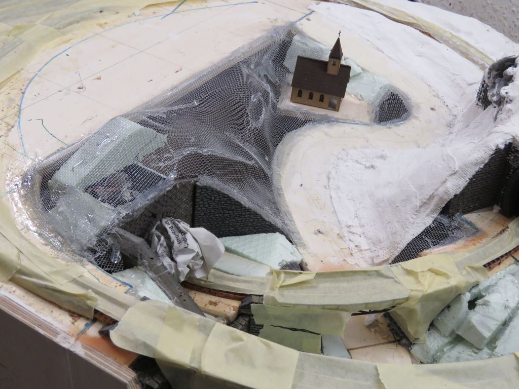

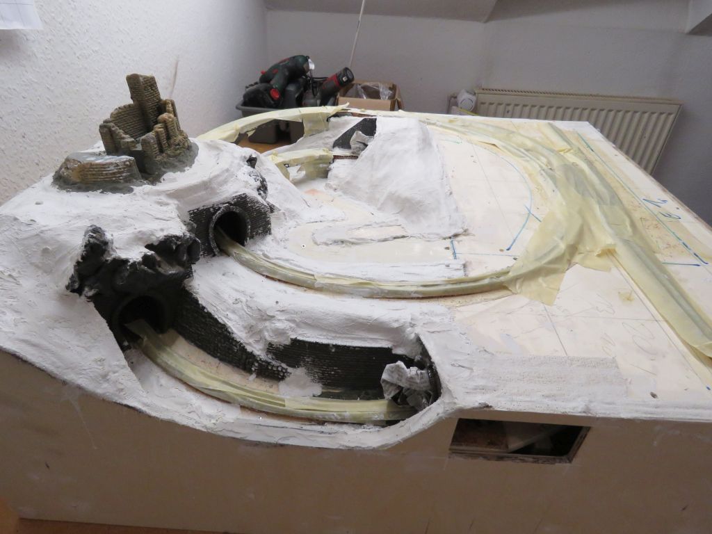

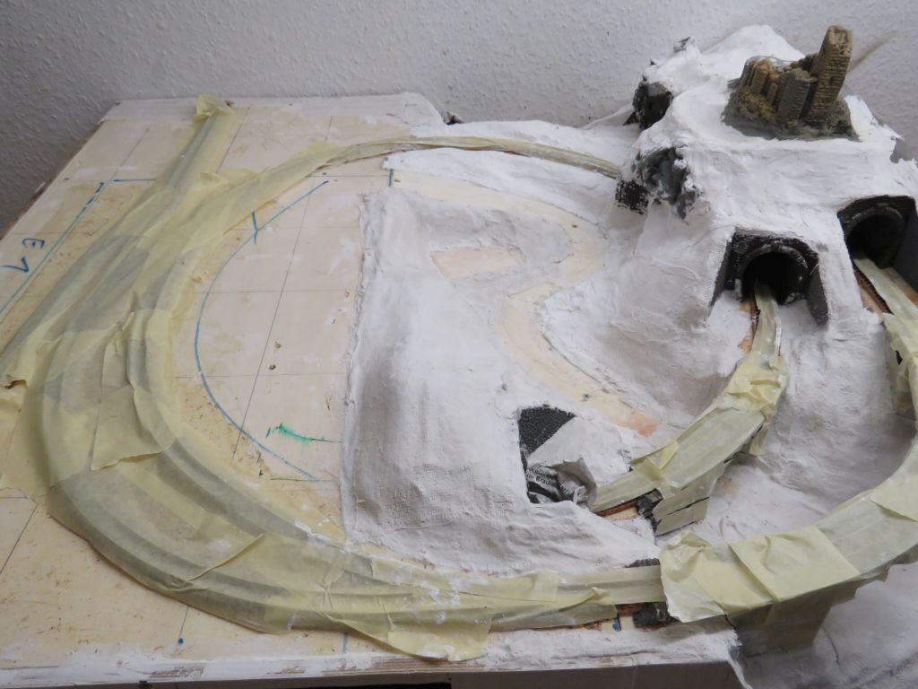

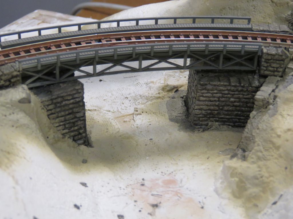

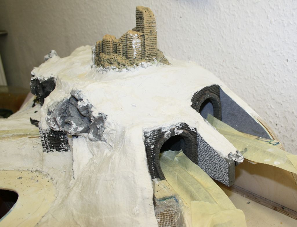

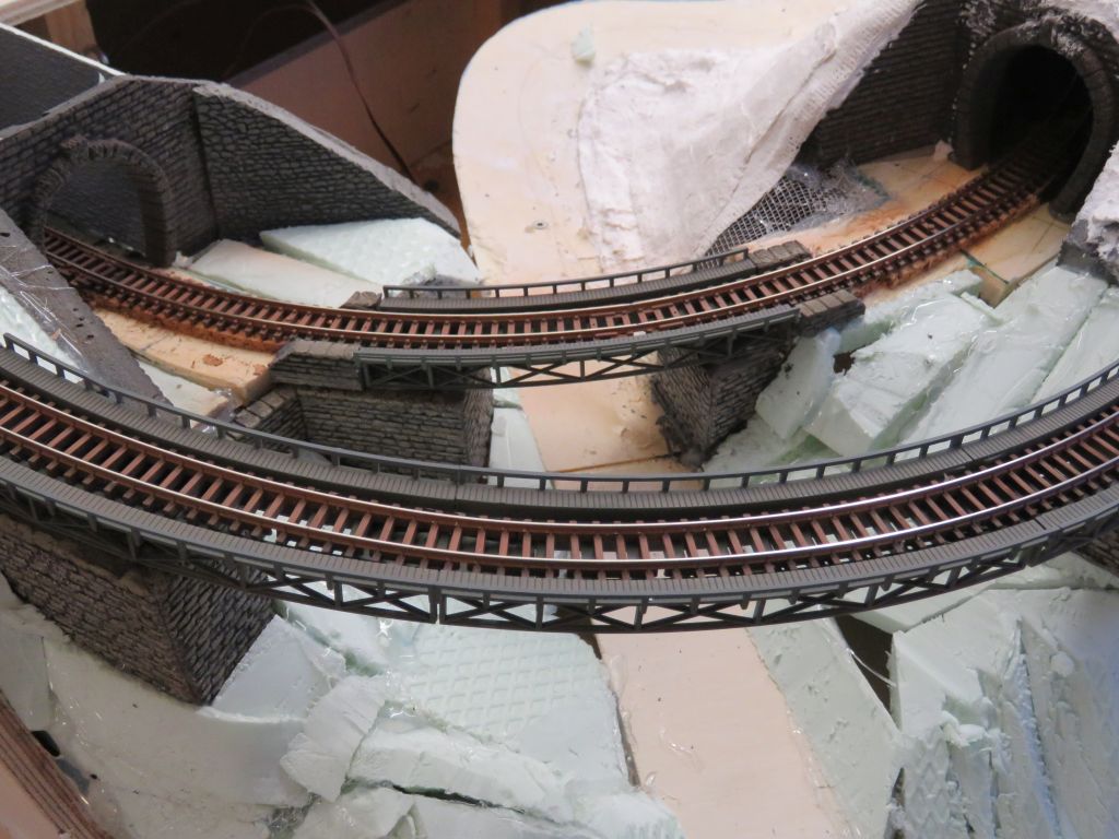

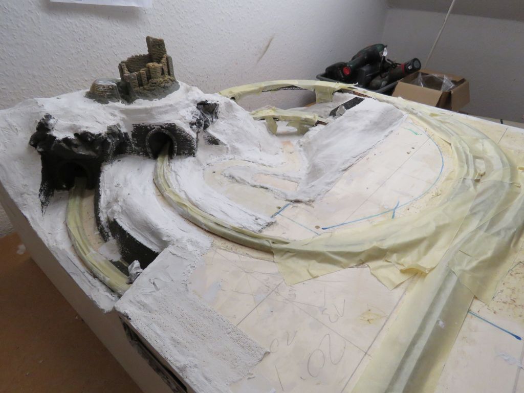

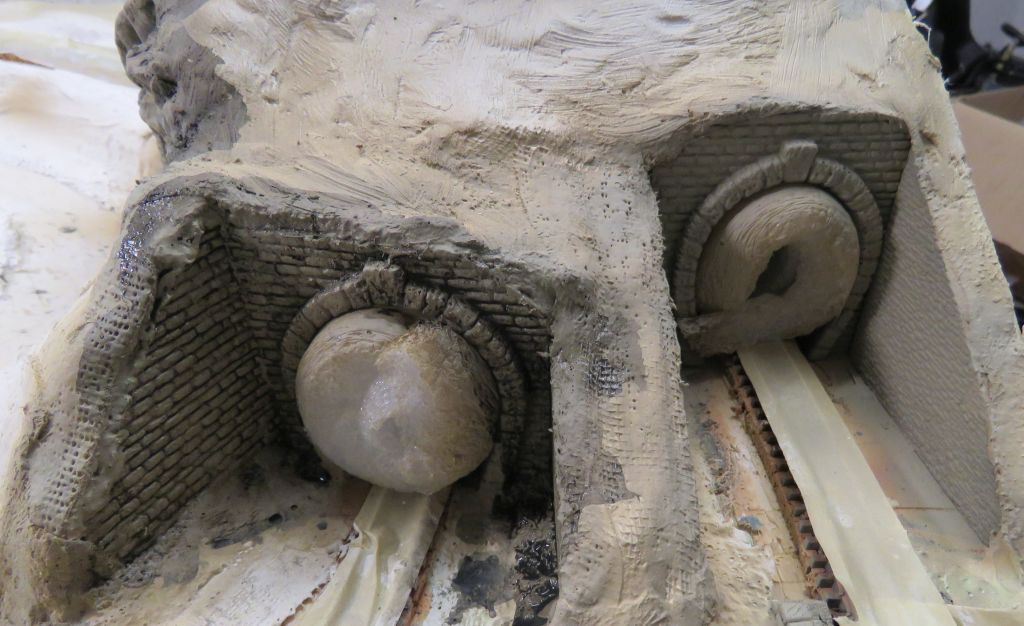

Weiter geht es mit dem eigentlichen Projekt. Der Geländebau.

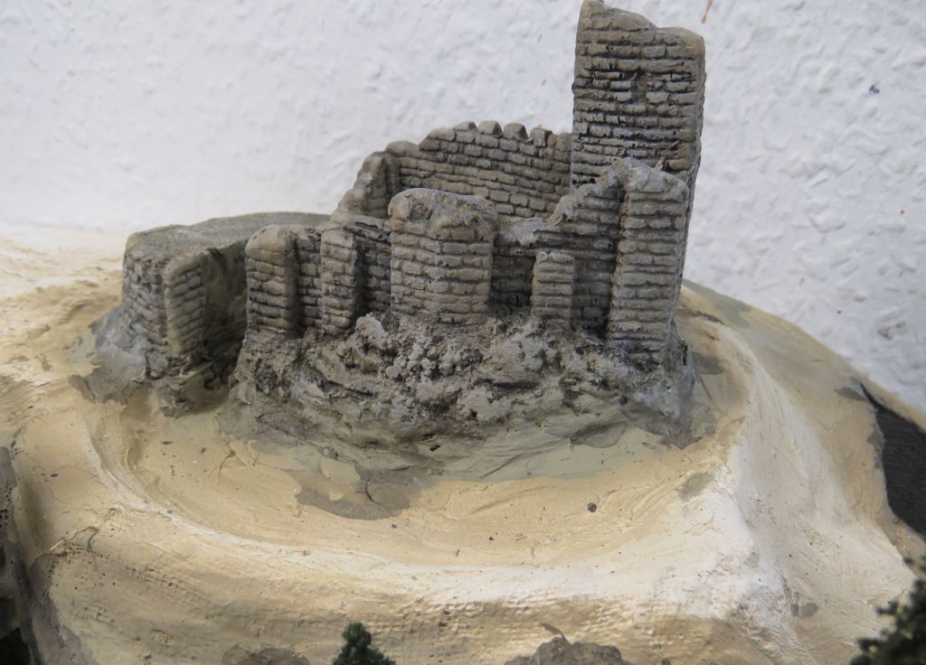

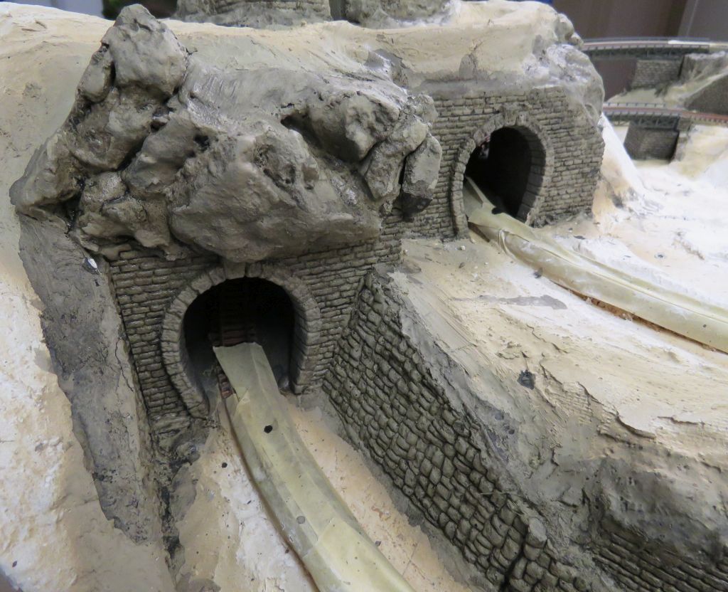

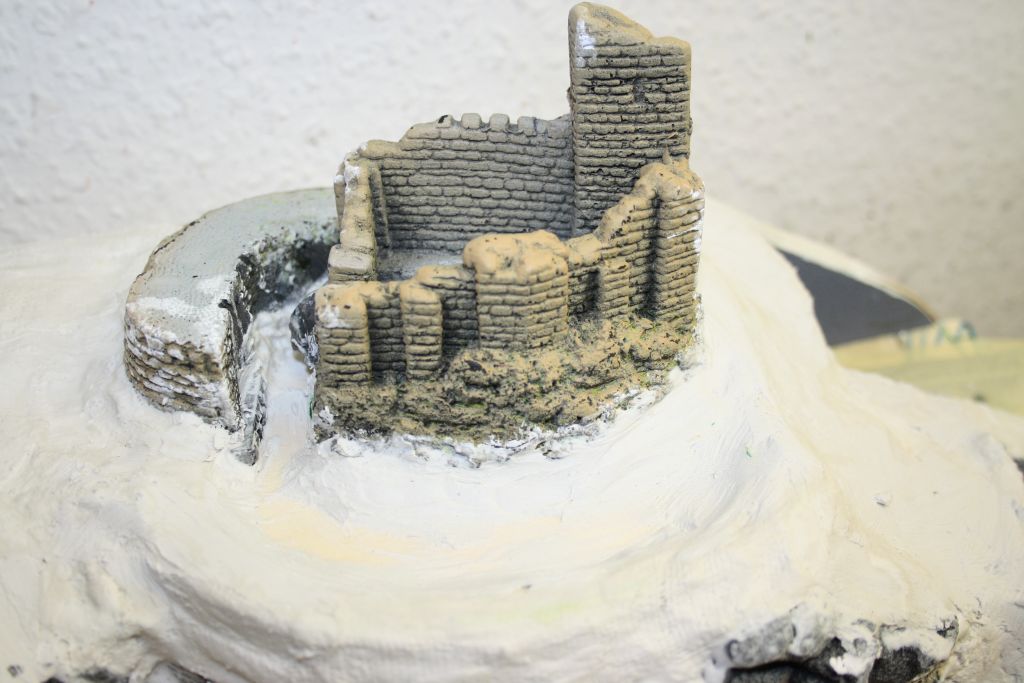

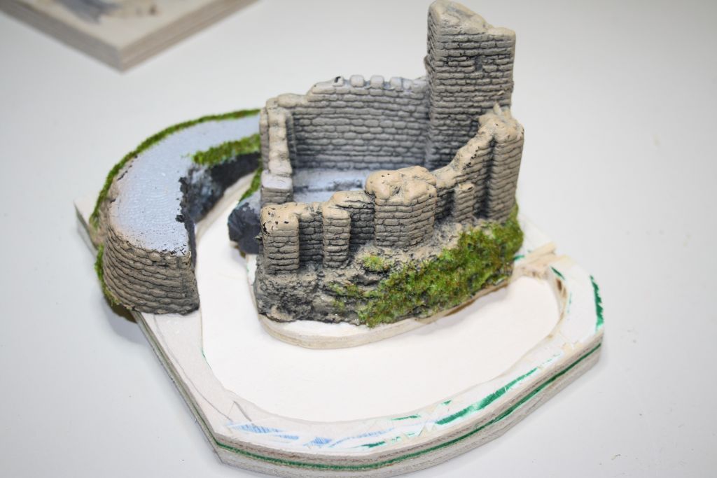

Oben auf den Berg kommt eine kleine Burgruine. Das Modell stammt von Noch und ist eigentlich für Spur H0
Aufgetrennt weil dort ordentliches Wasser in den Graben soll. Ferner diesen furchtbar hellen Flock entfernt.
Den Umriss des Burggrabens aus 9 mm Holz gesägt.

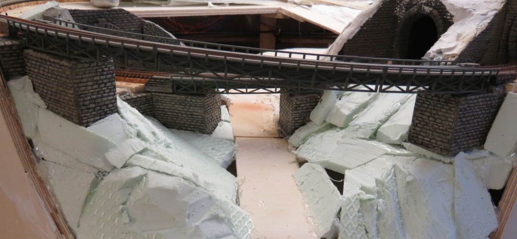

Der Geländebau erfolgt mit Alu-Gewebe und Gipsbinden. Ferner verwende ich für die Portale und Felsen das material von Noch aus Hartschaum.
Im Bereich der beiden Brücken habe ich Styrodur gearbeitet, da die Brückenköpfe (ebenfalls aus Hartschaum) eingebettet werden mussten.
Im nächsten Schritt werde ich Portale und Felsen farblich abstimmen.

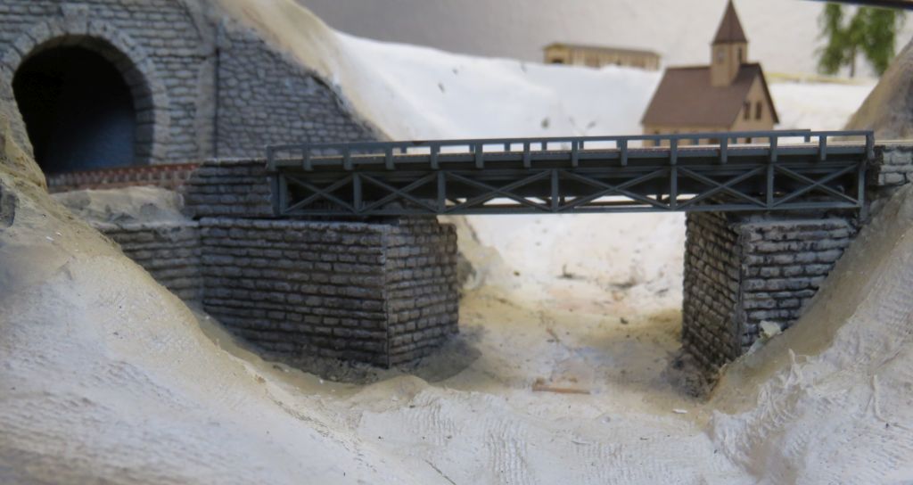

Frohe Weihnachten......

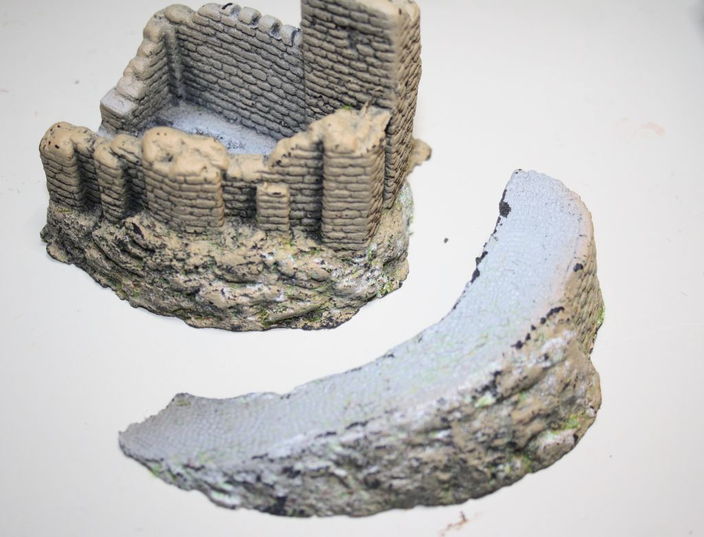

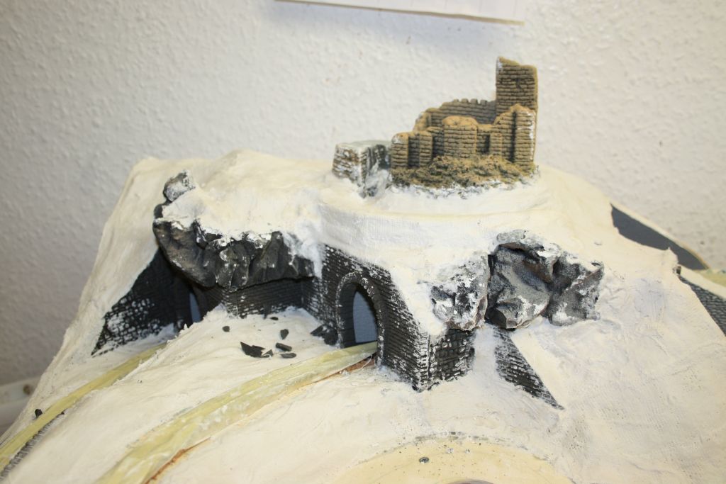

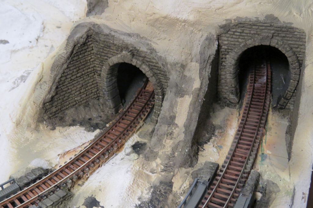

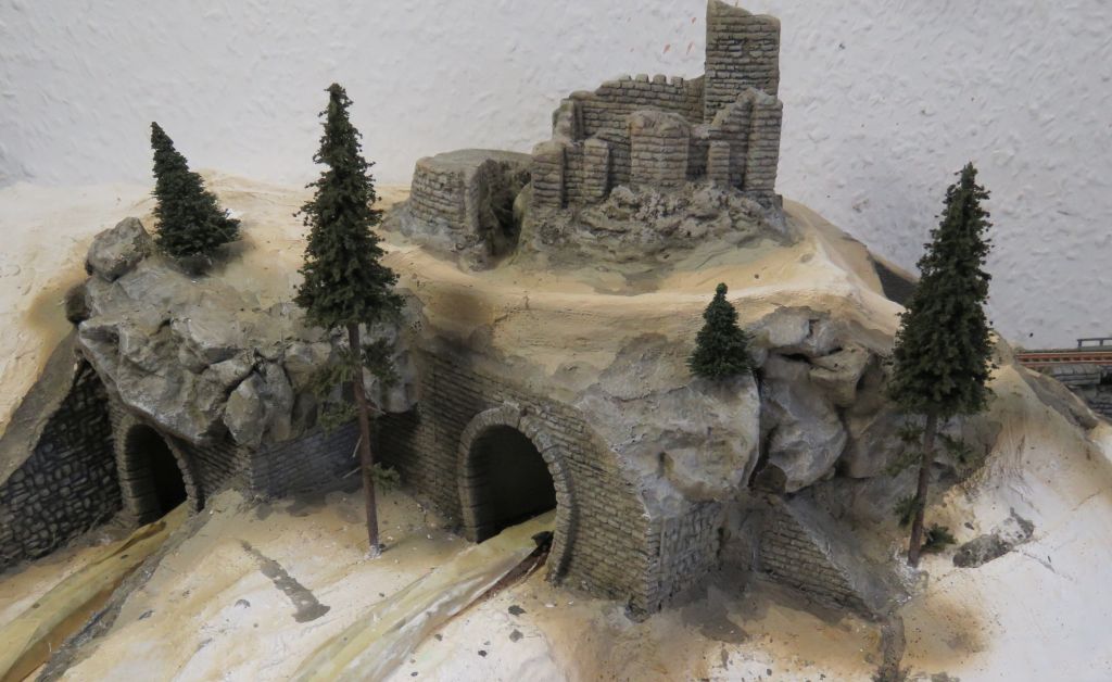

Portale und Felsen wurden mit Airbrush einheitlich gefärbt und im Anschluss mit schwarzer Lasur farblich behandelt.
Das rechte Portal zeigt die Farbe vor der Lasur.
Hier der Vergleich der Ruine
Und hier nach dem "Granieren" ....
Der "übermäßige" weiße Auftrag der Farbe verschwindet noch.
Kleine Stellprobe der geplanten Bewaldung
Angenehme Restfeiertage......

die Steinstruktur hast Du prima hervorgehoben. Das Granieren mit hellen Farben wirkt für mich immer wie ein kleines Wunder. Plötzlich hat man das Gefühl, eine richtige Natursteinwand zu sehen, wo kurz zuvor noch ein allzu einheitlicher Farbbrei die Optik bestimmte. Die Probeanpflanzung deutet schon an, wohin die Reise geht ... das wird eine schöne kleine Szene.

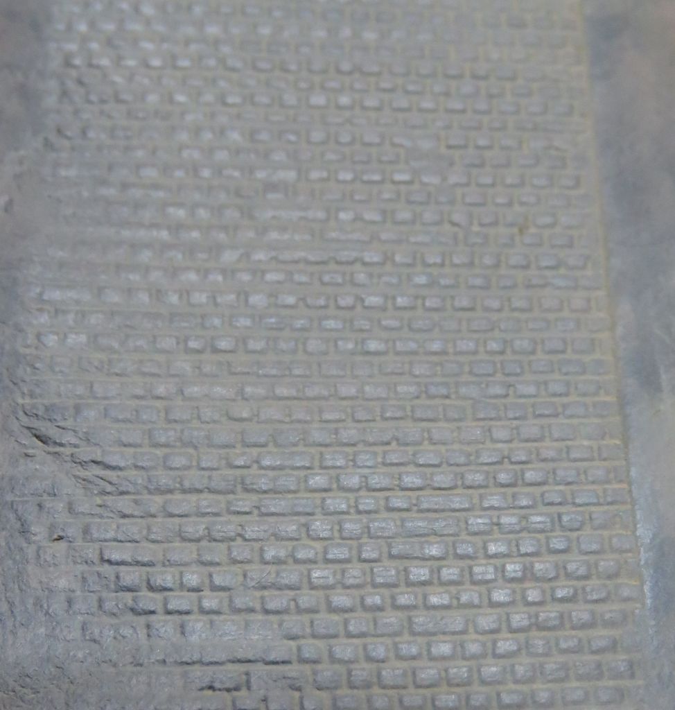

Re: Kompakte AnlageN - Kopfsteinpflaster - Neue Technik
Guten Abend.
Hubert! Vielen Dank für deinen Besuch.

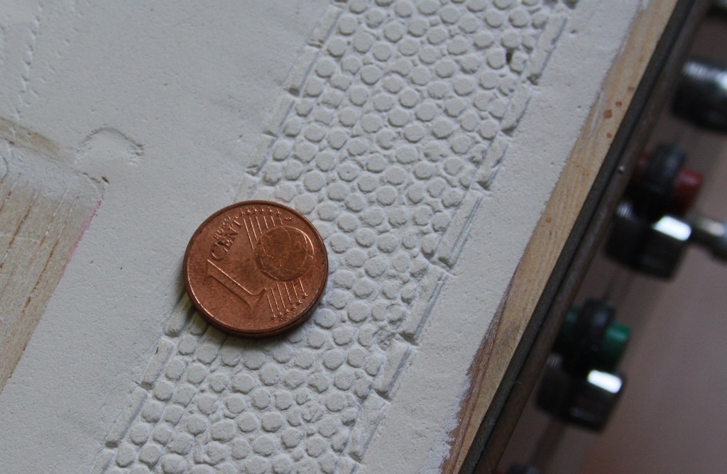

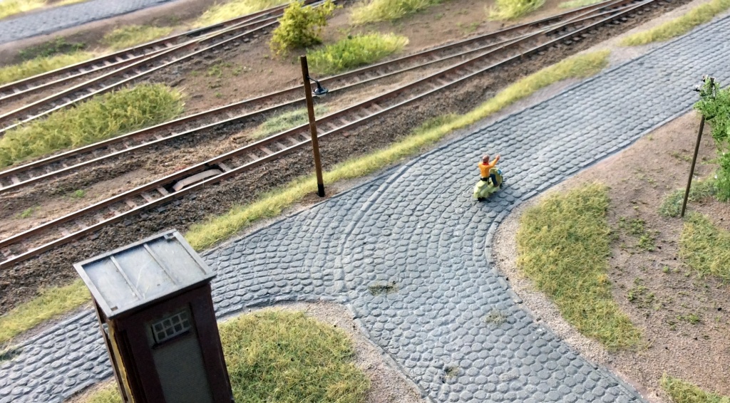

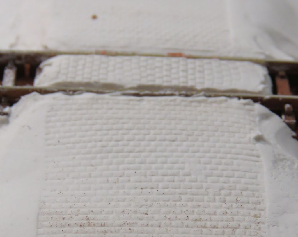

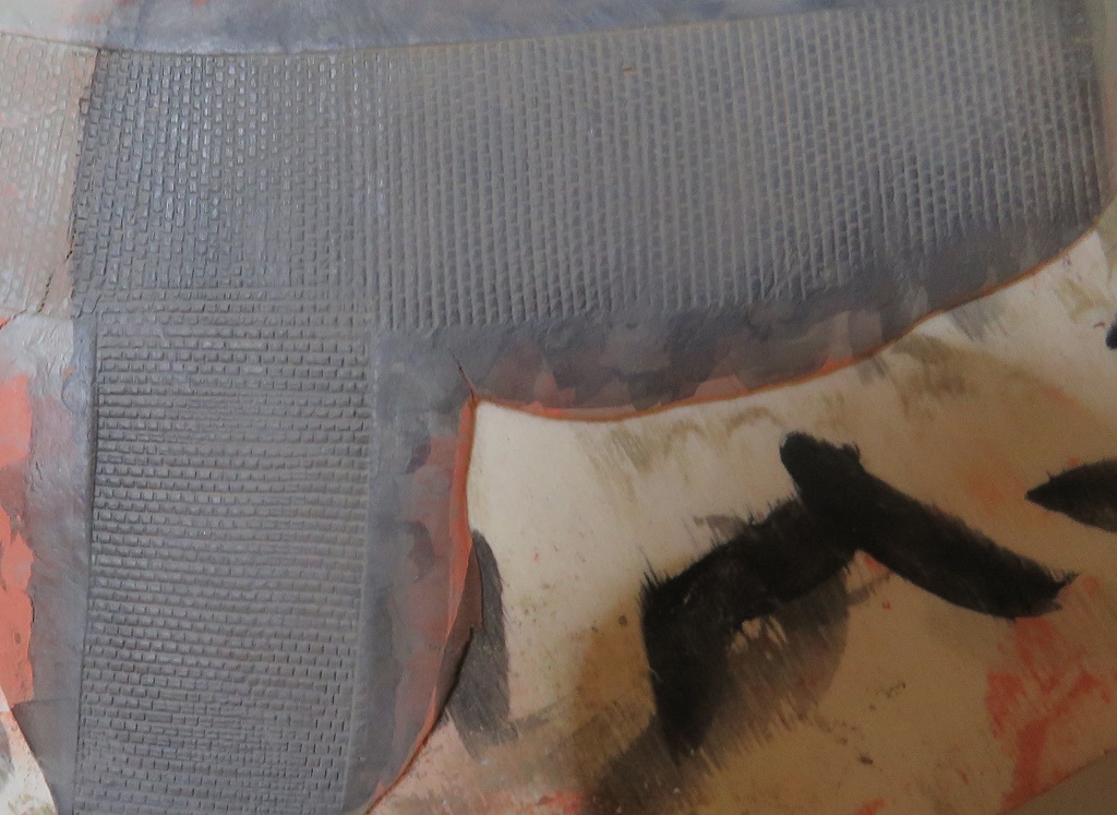

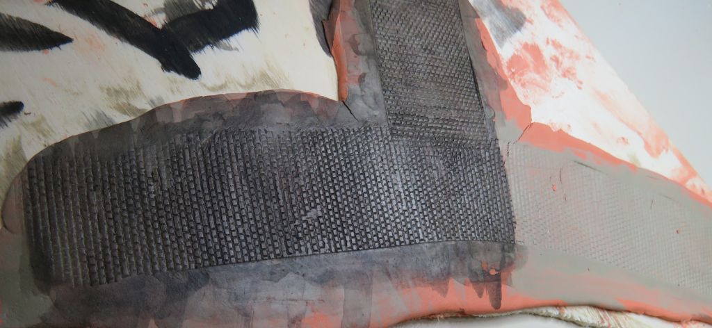

Ein großes Thema ist die Gestaltung der Strassen. Eigentlich ist ein Kopfsteinpflaster ein "Muss"!
In Spur N gestaltet sich dieses als schwierig und wenig befriedigend. Fertige Lösungen haben mir nicht gefallen, so bin ich früher dazu übergegangen, die Strassen, Stein für Stein zu prägen. Mühsam und auch nicht wirklich zufriedenstellend.
Das war doch etwas zu "grob".

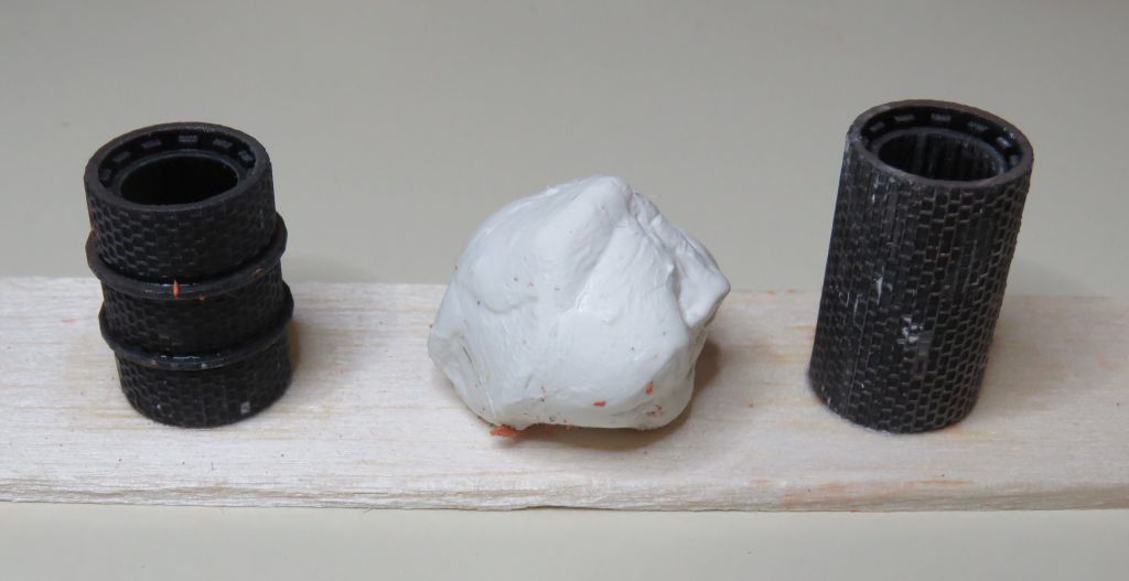

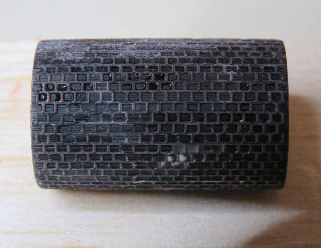

Abhilfe sollte dieses Gerät schaffen https://railnscale.com/2016/09/23/row-paving-zn/.
Leider habe ich weder hier noch im Nachbarforum jemanden finden können, der damit Erfahrungen hatte. Also habe ich es mir bestellt und mache die Erfahrungen selbst.
Meine Fragen dazu waren:
Hält das Knet-Material vorbehaltlos auf Holz / Gips?
Wie lässt es sich aufbringen? Stück für Stück? Gar mit einer kleinen "Kuchenrolle"?
Die Bilder im Video und in der Beschreibung zeigen ja doch recht deutliche Wellen im Bodenbelag. Diese würde ich gerne vermeiden.

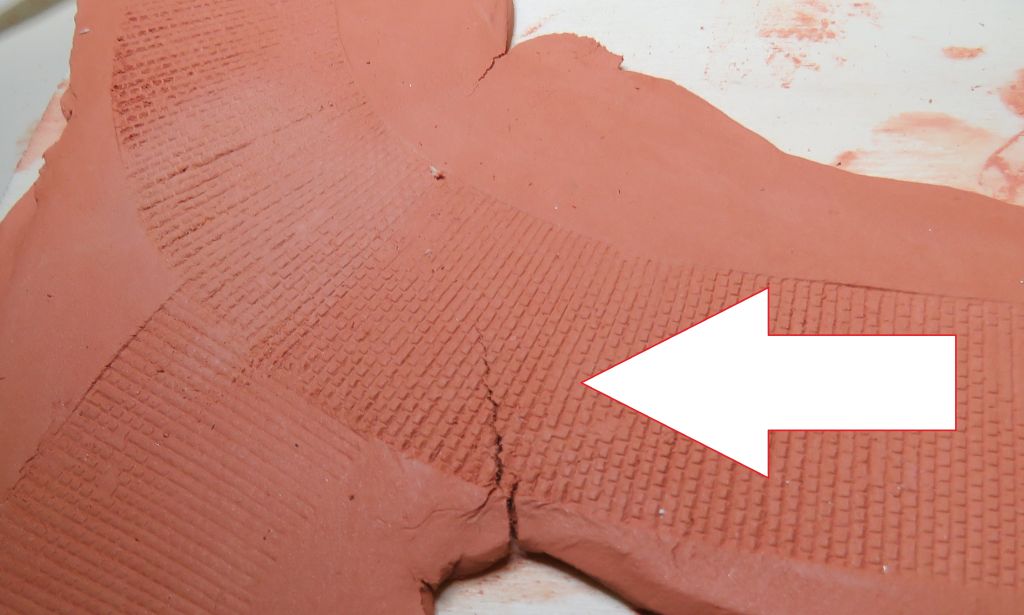

Praktisch in dem Set ist die Rolle für die Zwischenräume der Gleise. So lassen sich diese auch pflastern. Klappt. gut.
Das material erinnert mich ein wenig an die "play-Doh-Knete", die meine Kinder damals zu spielen hatten. Ist eine Mischung aus Knete und Ton. Modelliermasse die offizielle Bezeichnung. Ich habe mir zwei Farbtöne bestellt und mit der roten erste Versuche gestartet.

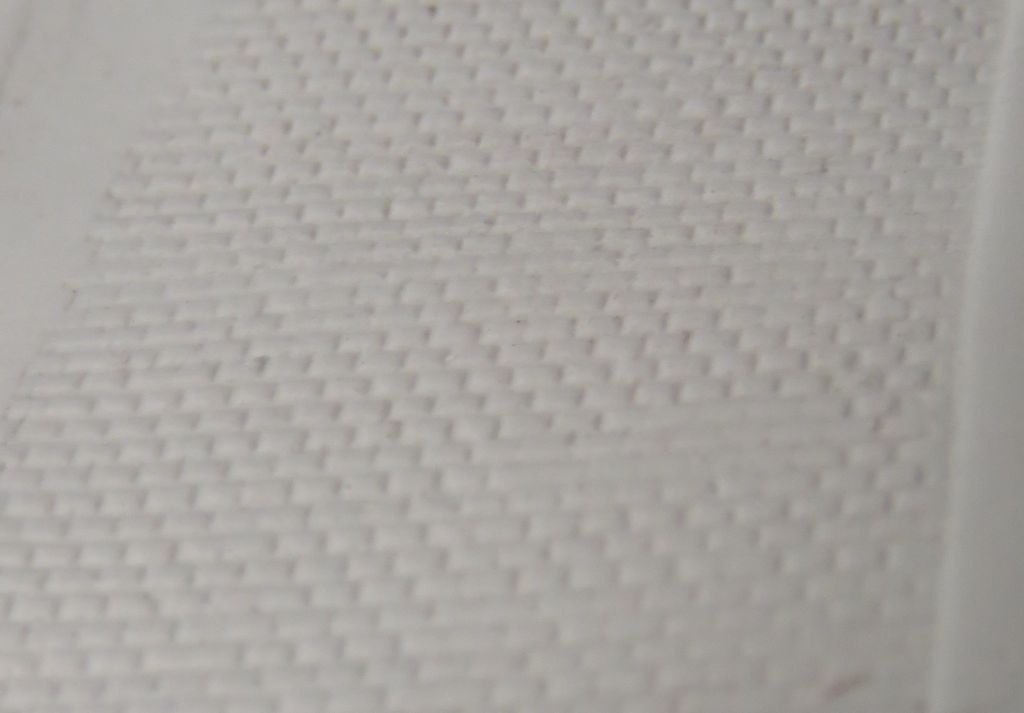

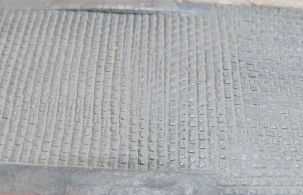

Hier zeigen sich auch gleich erste Schwächen. Die Prägung ist nicht gleichmäßig. Sollte sich die Walze zusetzen, sind die Steine fehlerhaft. Je nach Konsistenz des Materials drückt die Rolle auch tiefer ein. Auch reißt das Material während des Trocknens. Schon doof.

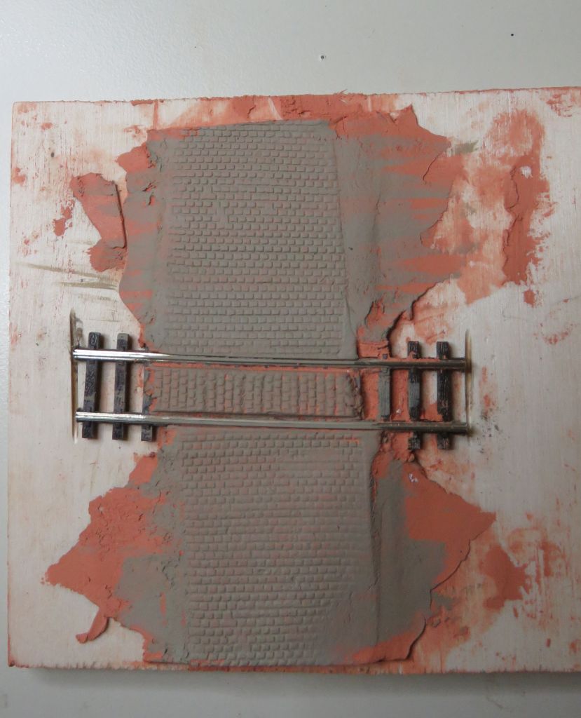

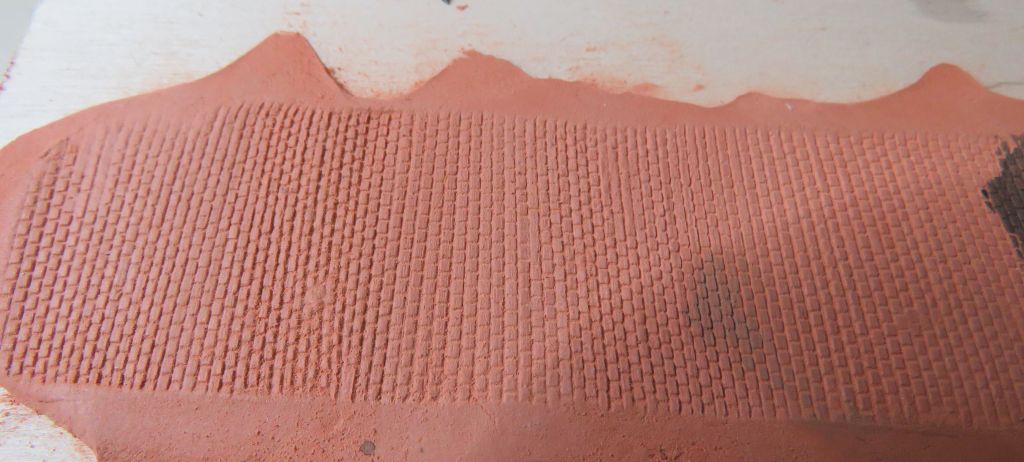

Die Farbgebung erfolgt mit handelsüblichen Revell Acrylfarben. Hier ein graues Beige welches noch mit sehr dünnem Anthrazit behandelt wurde.
Im Anschluss mit Pulverfarben behandelt.
Wer nicht wagt......

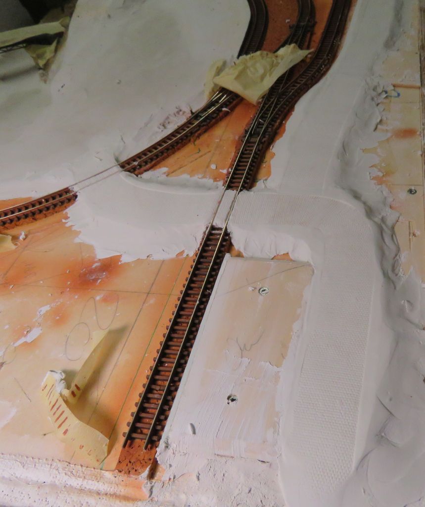

Also war ich so mutig und habe das weiße Material auf der aktuellen Anlage verarbeitet.
Da ist noch Luft nach oben....
Dabei bin ich abschnittsweise vorgegangen, da das Material schon recht schnell an der Luft abbindet.
Aufgetragen habe ich es knetend mit den Händen, einem kleinen Tapetenroller sowie final mit einer Palette. Ich hoffe, die Bodenwellen halten sich in Grenzen.
Morgen bin ich schlauer. Dann sollte es getrocknet sein und ich kann es farblich behandeln.
wenn es nicht klappt, fliegt es wieder runter. Es lässt sich schon leichter als Gips wieder entfernen.

iss ja doll ... ich habe mir die gleichen Rollen besorgt und möchte damit meine Pflasterstraßen in Bad Dachstein gestalten. Mir wurde die Classic Modelliermasse von Darwi - einem niederländischen Hersteller empfohlen. Wie gut es damit klappt, kann ich noch nicht sagen. Weiterhin habe ich gelesen, man sollte die Oberfläche vor dem Prägen etwas anfeuchten, damit sich die Masse nicht in den Rollstempeln festsetzt.
Dein Ergebnis sieht aber nicht schlecht aus. Ganz gerade sollte die Oberfläche m.E. gar nicht sein. Die eingeprägte Pflasterstruktur sieht besser aus, als die mit dem Messingrohr eingedrückten, runden Steine. Das Stempelprägen von Hand ist in N jedenfalls eine wahre Heldenarbeit ...
Hjbert
Hjbert
