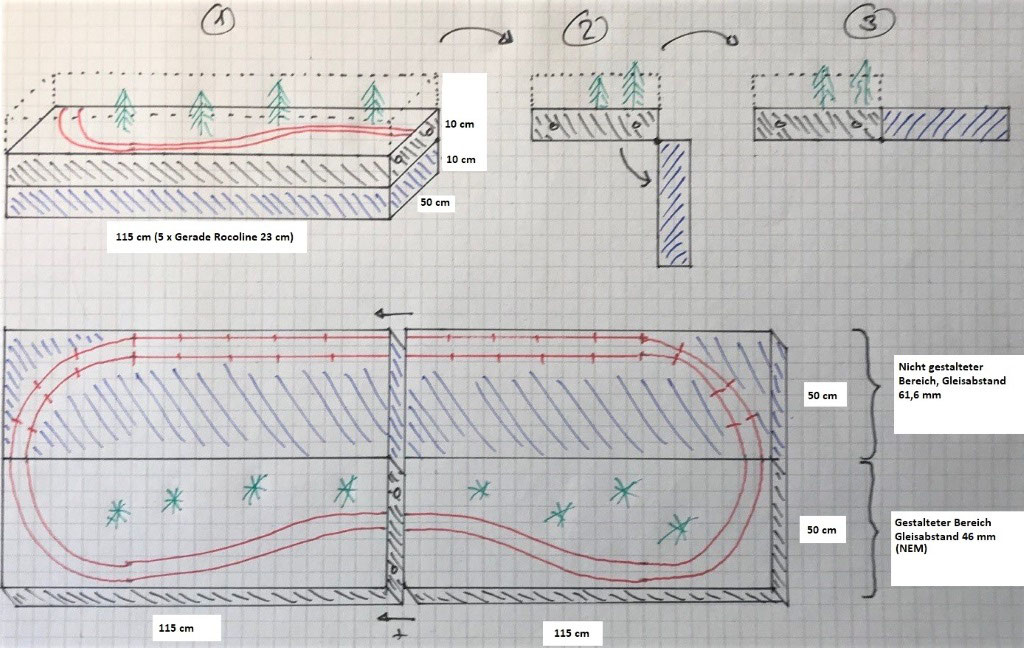

Ich stelle euch ein weiteres Projekt von mir vor: Eine "Klappanlage". Mein Ziel ist es, eine Anlage zu bauen, welche relativ schnell aufgestellt werden kann, aber auch nicht allzu viel Platz braucht, wenn sie nicht in Betrieb ist. Einmal aufgebaut, sollen v.a. Kinder sicher im Kreis fahren können, Erwachsene sich aber auch an einer schön gestalteten Landschaft freuen. Ich bin zu folgendem Konzept gelangt:
Konzept
Jeweils zwei mit Scharnieren verbundene "Modul"kästen können aufgeklappt werden und mit einem weiteren Paar verbunden werden. Der jeweils obere bzw. vordere Bereich soll landschaftlich gestaltet werden, während der hintere Teil der Schliessung des Kreises dient. Zwischen vorderem und hinterem Teil soll eine Wand für den Hintergrund hineingesteckt werden können. U.U. werden Teile der Landschaft im vorderen Teil separat gebaut (Tunnel, Hügel), damit sie abgenommen und die Kästen besser verstaut werden können. Die Gleise werden natürlich direkt geschottert.
Das System ist ausbaubar, d.h. es können zwischen diesen beiden ersten (und äusseren) Klappkästen weitere (wiederum klappbare) Teile eingesetzt werden - die Anlage kann so beliebig verlängert werden. Dabei braucht es nicht bei der Doppelspur zu bleiben, es könnte auch ein Bahnhof oder BW etc. mit Weichen eingesetzt werden (Die Geschenkfrage für die nächsten paar Jahre wäre somit geklärt :lol: )...

deine Idee sieht sehr interessant aus ich werde sie mal weiter mitverfolgen. Zwei Fragen haben sich spontan in meinem Kopf ergeben:
1. Wie schwer ist so ein Klappmodulkasten? Es sieht so aus als ob er trotz der recht handlichen Maße relativ schwer wird?
2. Hast du schon eine idee wie du den Klappmechanismus ausführen wirst?

Zu 1.: Die Kästen sind natürlich nicht sehr leicht. Sie werden jeweils zwei Griffe bekommen, damit man sie wie einen Koffer tragen kann. Wenn die Landschaft separat gebaut wird (Quasi als "Aufsatz"), bleibt es jedoch beim derzeitigen Gewicht.
Zu 2.: Der Klappmechanismus wird mit gewöhnlichen Scharnieren gebaut, die dadurch entstehende Lücke im geschlossenen Zustand wird mit Kork ausgeglichen (das schont den Boden zusätzlich beim Aufbau).
Das Konzept wird nun so abgeändert, dass die Schienen sich im Kasten befinden (ca. 1 cm unterhalb der Oberkante, also nicht am Boden des offenen Kastens), damit sie sich beim schliessen des Kastens innerhalb und nicht ausserhalb befinden. Das schliesst praktisch aus, dass die gesamte Landschaft direkt eingebaut wird - es sei denn, es handle sich um eine sehr flache Landschaft :-) Alle Landschaftsteile, die höher als das Gleis liegen, würden dann - wie gesagt - in die Kästen mit dem geschotterten Gleis aufgesetzt. Ich hoffe man versteht, was ich meine, sonst liefere ich noch eine Zeichnung nach :-)
Dominic

Hallo Dominic
Wenn du am Ende auch noch die Landschaft aufsetzen möchtest, dann wird es aber nichts mehr mit dem schnellen Aufbau.
Die Scharniere die du wahscheinlich im Sinn hast, werden bei dem Gewicht der Teile nicht genug Stabilität aufweisen.
Aber warum verwendest du nicht einfach ganz normale Segmente, welche du mit Hilfe von Fügehilfen verbindest. Zum Transport kommen die Teile dann in eine spezielle Kiste die sich bequem transportieren lässt, auch wenn sie etwas schwerer sind.
Denk dir doch mal ein richtig gutes Transportsystem aus, im welches du deine Segmente ganz leicht verstauen kannst, vielleicht sogar ohne irgendwelche Schrauben zu verwenden, es soll aber trotzdem sicher sein.
Vielleicht lässt sich das Transportsystem dann sogar für den Unterbau verwenden, so dass es keinen Platz wegnimmt und einen den zusätzlichen Transport von Tischbeinen oder Böcken erspart.

da kann ich dir MIBA Spezial 118 empfehlen. Da wird eine Klappanlage vorgestellt wo die Seitenteile höher sind als die Grundplatte, da wo die Teile zusammen kommen wird mit eine Straßenbrücke überbrückt.

@Ravenson: Vielen Dank für deine wertvollen Inputs! Die Frage betreffend die Stabilität mit Scharnieren habe ich mir auch gestellt. Die Scharniere würden auf der Seitenwand mit zusätzlichen Stützen angebracht, dann könnte ich ein wenig grössere Scharniere einbauen. Zusätzliche Kisten möchte ich eigentlich nicht bauen (ausser für Landschaftsteile evtl.). Die Anlage muss nicht transportiert, sondern nur verräumt werden können. Sie wird zu Hause auf dem Boden aufgebaut. Mal sehen, ob ich noch eine Klapperschlange einsetze ;-) Aber ich überdenke die Klappgeschichte nochmals und werde über deinen Vorschlag mit Segmenten nachdenken. Es muss einfach unkompliziert aufzubauen sein...
@A.Tammen: Danke für den Tipp! Auf dem Titelbild der Ausgabe sehe ich gerade, wie das dort gemacht wurde mit der Brücke. Ich schaue, ob ich die Ausgabe auftreiben kann. Sehr interessant.
Hier nochmals, wie ich ich es bis jetzt vorgesehen habe:
Zweimal die seitliche Ansicht (Länge und Breite) und einmal aufgeklappt. Der Zwischenraum wird mit Kork ausgeglichen. Da die Schienen ca. 1 cm tiefer liegen, kann die Anlage überhaupt zugeklappt werden. Die Schienen liegen auf einem eigenen Brett, welches den Kasten nicht ausfüllt. So kann man in den Kasten hineingreifen und die Kästen zusätzlich verschrauben - aber v.a. mit weiteren Elementen verbinden.
Offen, einmal ohne Landschaftsaufsatz, einmal mit:
Drei Teile verbunden. Der hintere Teil hat nie eine Landschaft:
So weit die Überlegungen... wie gesagt... ich mache mir nochmals Gedanken 🙂
Edit: Nachtrag, 16.12.2018
Die Scharnierfrage wurde von ravenson zu Recht aufgegriffen. Ich werde den Klappmechanismus nun mit Klavierbändern (Stangenscharniere) bauen. Das sollte die notwendige Stabilität garantieren. Die Anlage wird für die Kinder meiner Schwester gebaut, ergo müssen die Kästen aufeinander verstaut und rasch aufgebaut werden können. Daher werden die Schienen in den Modulkästen auf dem Boden verlegt. Verzichtet wird auf die Flexgleise, es wird ein Standardkreis (R2/R3).
Die Häuser und die Landschaft passen so genau in den Kasten (habe es getestet, die vier höchsten Türmchen müssen jedoch abgenommen werden (sie sind nur aufgesetzt, nicht geklebt). Die beiden offenen Kästen werden durch eine Brücke verbunden (danke für den Hinweis A.Tammen
!) Sie wird über der Modulkante eingesetzt. Die hintere Modulwand soll als Stadtmauer kaschiert werden.
