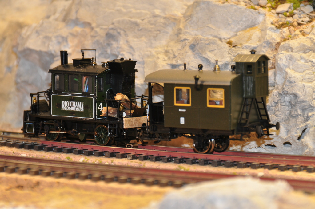

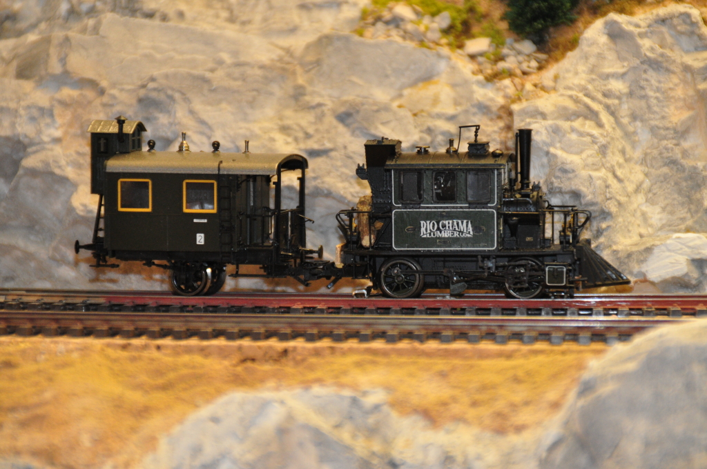

Mit etwas Vorsicht habe ich es dann geschafft, den Aufbau vom Chassis zu trennen:
Gut zu sehen, dass die Kupplung wirklich kulissengeführt ist.
Doch dann war Schluss, den hellbraunen Boden konnte ich nicht vom schwarzen Unterboden trennen, die sind geklickt und das wäre nicht ohne
Abbrüche gegangen. Ich habe dann den Kupplungsarm mit etwas Klebeband in der Mitte fixiert und die ersten Probefahrten waren erfolgreich.
Die Beweglichkeit der Kupplung an der Lok reicht wohl für Kurven aus.

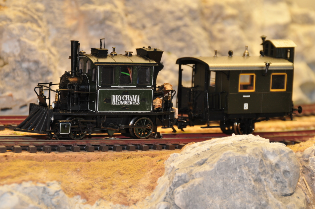

Danach habe ich den Waggon mal an einen Rivarossi BoxCar gehängt, das funktioniert nicht, da fällt der Passagierwaggon immer nach hinten.
Somit wird er ausschliesslich an die #4 gehängt, da passt er auch am besten hin.
Die #4 kann natürlich auch mehr:
Greetings, Gert
