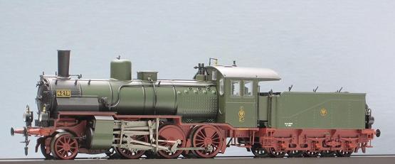

Hallo liebe Leute,
Seit einige Wochen bin ich stolze Besitzer der AC Version dieser preußischen Güterzuglokomotive.
Est is 'ne ganz schöne und hübsche Maschine geworden, Fahrtechnisch weniger empfindsam als die pr. T 11 (BR 74.0-2) vom vorigen Jahr.
Gerne teile ich folgende Gedanken zu diesem Modell mit euch:
1. Das vordere Laufradsatz ist, obschon AC und mit große Spurkranzen, jedoch Masse-geschieden. Auf eine S-88 Strecke wird der Fahrweg sicherlich nicht mit der Laufachse gelöscht. Nach einem Anruf hat Brawa mir gestern zugesagt daß es tatsächlich ein AC-Laufrad ist, aber daß man die beide Feder mit einander verbinden muß. Vorsicht: mit heiße Lötkolben wird das Kontaktlein sehr leicht vom Gestell gelockert.
2. Obschon Haken und Auge vorhanden sind, hat das Laufdrehgestell ab Lager KEIN Feder erhalten. Das hat damit zu tun, daß die Lokomotive besser fährt (m.E. auf Märklin Gleis).
3. Die Verpackung kann die drei ‚Hakenhälter‘ am Tender sehr leicht verbeugen oder abbrechen. Auch hier gilt: aufgepasst!
4. Die Lampen haben LED-Beleuchtung, und – besser als die T 11 – scheinen diese an der Unterseite jetzt NICHT durch.
Meine Preußische Familie wächst…

Hallo Frits,
ich verstehe nicht so ganz, was Du mir sagen willst - was aber vor allem wohl damit zusammenhängt, daß ich (noch) keine s88 verwende. :shock:
Ansonsten bin ich mit der Maschine äußerst zufrieden. Läuft perfekt auf C. Das einzige, was wir nicht so recht gelingen will, ist, die Beleuchtung weiter zu dimmen. Ich finde sie doch noch recht hell. Die CV-Eingaben haben nicht so richtig gewirkt; vielleicht habe ich da aber auch einen Fehler gemacht. Hast Du da Tipps dazu?

Hallo Frits,
Ein wirklich schönes Maschinchen!
Ich hätte noch eine Frage zu der Lok.Im aktuellen Modelleisenbahner gibt es einen Test der Lok.
Auf den Bildern kann ich aber kein Riffelblech auf dem Umlauf erkennen.
Hat sich den Brawa bei dem teuren Stück, tatsächlich die Darstellung des Riffelblechs gespart?

Hallo Arne und Friedrich,
1. Meine Anlage hat S-88 Rückmeldekontakten wegen Fahrweggebrauch. Diese werden gelöscht mit ein Massenkontakt im Gleis (einer der beide Schienen ist isoliert und führt zum S-88 Rückmerlder)
Ein Lok mit Schleifer unter 'm Tender macht kein Problem auf zu klein bemessene Stücken.
Die G 5.4 aber hat den Schleifer ganz kurz hinter die Laufachse. Also, wenn der Lok im Stromlosen Stück kommt (Signal auf Rot im Schattenbahnhof), und direkt hält (wegen Langsamfahrt) kurz vor der Haltestrecke (im Schattenbahnhof habe ich das etwas knapp bemessen, aber kein Problem mit Märklin Loks), dann soll der Lausachse gefälligst noch auf dem Kontaktgleis stehen herankommen und somit den Fahrweg löschen.
Deswegen brauche ich immer Loks mit Masse am vorderen Radsatz (d.h. Massenkontakt zwischen das linke und rechte Rad der vorderen Achse). Klar?
2. Das mit Loch (A) und Haken (B) last das Bild schon sehen. Der Feder ist von mir angebracht worden, fehlt ab Lager.
3. Die Hakenstützen am Tender:
4. Weil ich noch M6021-Gebraucher bin, kann ich keine 3-stellige Ziffern einführen.
Die CV 113 und 114 für Beleuchtung (vorne/hinten) überlasse ich deswegen meinem Händler. Er stellt meine Brawa Loks mit ESU LokPilot.
5. Der Kuplungsdeichsel läßt sich Leicht hinwegnehem. Dar Federlein ist mit eine winzige Schraube unter dem Laufdrehgestell am Rahmen verbunden.

Hallo Frits,
das Problem mit der nicht leitenden Achse ist hier aber schnell gelöst: Achse ausbauen, Radsatz mit Achsstumme aus der roten Hülse ziehen, etwas ab isolierte Litzenreste in die Hülse und alles wieder zusammenbauen...

Hallo Jürgen,
Ich habe beide Feder mit einander verbunden.
Bin eigentlich etwas unwillig Achsen auseinander zu nehmen... :oops:
andere Lösung: Achse entnehmen und ganzen Plastikteil sowie Teile der metallischen Achsstummel mit Leitlack einstreichen und gut trocknen lassen.
