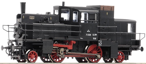

Hallo ,
habe mir gestern bei meinem Händler den " Dorftrottel " Art. Nr.: 69305 von Roco geholt ÖBB 3071.18 .
Es handelt sich dabei um einen Gepäckdampttriebwagen der ÖBB der auch bei der DRB lief !
Auch gibt es den Dorftrottel noch als Modell der DRB allerdings mit Pleitegeier
( Hohheitszeichen ) unter der Artikelnummer 69306 als BR 71.5 !
Der Testbericht :
Baureihe: 3071.18
Bezeichnung: Tenderlokomotive
Hersteller: Roco
Artikelnummer: 69305
Herstellungsjahr: 2010
AC oder DC: AC und DC digital und analog da Multiprotokolldecder von Uhlenbrock
Epoche: III
Bahnverwaltung: ÖBB
Zt : Wien Neustadt
Länge über Puffer : 12,93 cm
Gehäuse: Kunststoff
Decoder:: 8 poliger - Multiprotokoll Decoder von Lenz mit DSS und achtpoligem NEM Stecker
Motor: Motor mit Schwungmasse
Flüsterschleifer: ja
V-max digital / analog: einstellbar je nach Geschmack
Digitaladresse: einstellbar 1 - 80
Besonderheiten: in die Lok läßt sich kein Rauchsatz einbauen wegen des sehr schlanken Schornsteins
Epoche: III
Auch sollte man die Lok vor dem Einfahren noch am Gestänge etwas ölen .
Jetzt zum Fahrverhalten die Lok läuft nach einer 30 minütigen Einlaufzeit sehr gut sie hat aber nur zwei Haftreifen also 6 Zweiachser zieht sie auf der Ebene anstandslos weg .
Die Lok läßt sich sehr leicht öffnen sie hat nur zwei Gehäuseschrauben die eine befindet sich unter einem Aufbau 22,6 mm hinter dem Schornstein und die zweite Schraube befindet sich unter dem Kohlekasten beide Aufbauten lassen sich bequem abbehmen .
Das Gehäuse ist wie bei Roco üblich aus Kunststoff sehr schön gestaltet auch sind die roten Geländer auch aus nachgiebigem Kunststoff gefertigt .
Auch sind die Aufdrucke der insgesamt 6 Blitzpfeile gut gelungen drei auf jeder Seite .
Die Lok hat eine Minischwungmasse leider steht sie nach dem Abschalten der Spannung wie ein nasser Sack , hat also so gut wie keinen Auslauf .
Verbaut ist übrigends in der Lok ein Uhlenbrock Decoder aber über welchen schweigt sich die Bedienungsanleitung leider aus.
Alle Parameter lassen sich mit der Control Unit einstellen dabei ist die Bedienungsanleitung des Decoders zu
beachten !
Die Bedienungsanleitung ist mehrsprachig auch ist ein Ersatzteilblatt beigelegt .
Mit 242,70 € ist die Lok eigentlich kein Schnäppchen !
Anbei ein paar Bilder !
http://www.abload.de/image.php?img=heizerseitegsbj.jpg ; http://www.abload.de/image.php?img=lokf ... te7o0s.jpg ;
http://www.abload.de/image.php?img=rckansicht8o5c.jpg ; http://www.abload.de/image.php?img=vord ... htwp02.jpg ;
http://www.abload.de/image.php?img=schr ... it7rje.jpg
Leider fehlte bei meinem Exemplar die Nachbildung der Dampfpfeife , das werde ich aber bei meinem Händler noch heute Nachmittag reklamieren !
Eins habe ich noch vergessen die Lok hat eine zweifache LED Beleuchtung mit der Fahrrichtung wechselnd .
Außerdem lassen sich noch ein Kriechgang und die Anfahrbeschleunigung digital schalten !
Also ich kann das Löckchen welches eigentlich nur im Nahverkehr eingesetzt wurde , jedem Fan der ÖBB empfehlen auch trotz des hohen Preises !

Hallo Modelleisenbahner 1966 hier die Bilder von meinem Klein Modellbahn Dorftrottel
Gruß Ralf

ist das rot der Umlaufgeländer und Räder bei dem aktuellen ÖBB Modell von Roco vorbildgerecht? Für mich sieht das ziemlich quietschebunt aus und schreckt mich vom Kauf ab. Die Farbgebung der Klein-Modelle scheint mir irgendwie realistischer, zumal Roco auch noch mit den Klein-Modellen auf seiner Homepage wirbt und diverse Onlineshops diese Fotos übernommen haben. Auch scheint das Umlaufgeländer des Modells nicht sehr filigran, eher grobschlächtig zu sein - das war aber wohl auch schon zu Klein-Zeiten so!?

Mich würde interessieren was sich gegenüber dem KMB Modell überhaupt großartig geändert hat was den doch erheblichen Aufpreis für das Roco Modell rechtfertigt...

Der Decoder und der Schischleifer für die AC-Version :!: :shock:

Ein Vergleich des alten KMB Modells mit dem neuen Roco Dorftrottel zeigt doch noch ein paar kleine Unterschiede mehr :
Das komplette Chassis (Zinkalrahmen, der angeblich bei Klein auch Blei enthielt, was wegen der dort nicht vorhandenen Möglichkeit des Druckgusses notwendig gewesen sein soll; das soll ja auch die Ursache für das häufig auftretende "Wachsen" der Metallrahmen bei KMB gewesen sein) samt Motor, Schwungmasse (war früher gar nicht), Getriebe und Rädern (auch die Vor- und Nachlaufräder) ist auf jeden Fall vollkommen neu gebaut worden. Ebenso auch die Beleuchtung mittels LEDs.
Die Geländer sehen genau so aus wie seinerzeit, nur die eher klobige Nachbildung des (beim Vorbild) feinmaschigen Gitters hinten im unteren Feld ist ersatzlos entfallen (ich glaube mich auch an Vorbildfotos aus den 60er Jahren zu erinnern, wo diese Gitter auch nicht mehr vorhanden waren.
An sich war bei den ÖBB die Farbe von Griffstangen immer rot. Möglicherweise hat KMB andere Farbtöne gewählt, damit die Geländer nicht so massiv aussehen ?
Die Lackierung und Bedruckung scheint mir persönlich bei Roco auch irgendwie wertiger geworden zu sein.
Also ich bin eigentlich froh, dass ich meinen vor rund 15 Jahren erworbenen 3071 bis heute noch nicht auf Wechselstrom umgebaut habe (manche Projekte schieben sich irgendwie manchmal auf die lange Bank ....), weil ich mir jetzt den neuen Dorftrottel gleich in der AC-Ausführung gekauft habe. Der fährt zu meiner vollen Zufriedenheit, was bei Eigenumbauten ja doch nicht immer garantiert ist ... (Der alte wird wohl den Weg in die "Bucht" finden)

Rocos "Dorftrottel" Art. Nr.: 69306
Beitrag von eisbaer274 » Di 14. Dez 2010, 18:00
nachdem mir die ÖBB Version mit dem quietschroten Umlaufgeländer nicht gefallen hat, habe ich mich für die Reichsbahn Variante BR71.5 entschieden. Die Roco Artikelnummer für die AC-Version lautet 69306. Laut Anleitung ist ein Uhlenbrock-Dekoder in der Lok verbaut (habe es noch nicht kontrolliert).
Da bereits einiges zum Modell berichtet wurde, beschränke ich mich hier auf Fotos von dieser Variante (größere Bilder durch Anklicken der Fotos!).
PS: Die Dampfpfeife ist übrigens als Steckteil im Zurüstbeutel enthalten.

oh schade, das Modell entspricht leider nicht dem Vorbildfoto. :(

es fehlt natürlich der Reichsadler.
ist doch deutlich zu erkennen.
damit ist das Modell bei mir weit nach unten gerutscht. :(

Na, ich dachte, was ernsthaftes. Der Geier lässt sich doch als Decal für wenige Rappen/Cents kaufen und draufschieben. Das ist in meinen Augen kein Argument, was gegen das Modell spricht.

Modelleisenbahner 1966 hat geschrieben:Hallo ,
Der Testbericht :
Baureihe: 3071.18
Hersteller: Roco
AC oder DC: AC und DC digital und analog da Multiprotokolldecder von Lenz
Epoche: III
Bahnverwaltung: ÖBB
Zt : Wien Neustadt
Gehäuse: Kunststoff
Epoche: III
beachten !
http://www.abload.de/image.php?img=dt1numf.jpg ; http://www.abload.de/image.php?img=dt27njj.jpg ; http://www.abload.de/image.php?img=dt3c54q.jpg ; http://www.abload.de/image.php?img=dt446ya.jpg ; http://www.abload.de/image.php?img=dt50u9o.jpg
