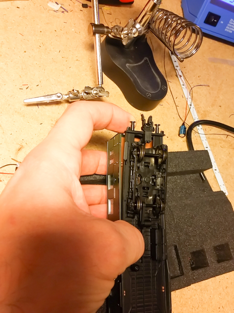

ich habe erst eben diesen wunderbaren Thread entdeckt, Danke an alle Mitwirkenden.
ich möchte auch einen Beitrag beisteuern und auf meinen Thread LED Beleuchtung für Liliput 'Altenberger' Personenwagen verweisen.
Öffnen kann man diese Wagen, in dem man diese Wagen auf das Dach legt und in beiden Hände nimmt, mit dem Fingernägeln beider Daumen jeweils die Wände vorsichtig abspreizt und mit dem Zeigefingern an den Puffern die Bodenplatte aus dem Gehäuse herausdrückt:
(Auf dem Bild ist nur eine Hand zusehen, weil ich mit der anderen Hand das Foto machen musste)
Die Sachsenmodell Bghw-Reko-Wagen kann man übrigens genauso öffnen.
Viele Grüße, André

Beitrag von Furkabahn » Mo 29. Okt 2018, 00:09
Ja war etwas schwer meine Bilder auf den Rechner zu bekommen. aber nun gehts los.
hier erst mal ein Bild des Modells
Erst entfernt man alle 4 Griffstangen, die halten das Wagendach mit fest, sind aus Stahldraht und etwas auf Spannung,
springen leicht weg. Ist mir auch passiert.
Ich habe sie dan so geöffnet in alt bewährter Fingernagel Methode nur sollte man den Steg nehmen,
der direkt dicht neben dem CIWL Logo liegt. Dann geht es ganz gut die Plastikkarten Stücke langsam zu den Stirnseiten verteilen.
Andere Seite genauso, Problem ist dann nur an den Stirnseiten diese 4 Nasen.
