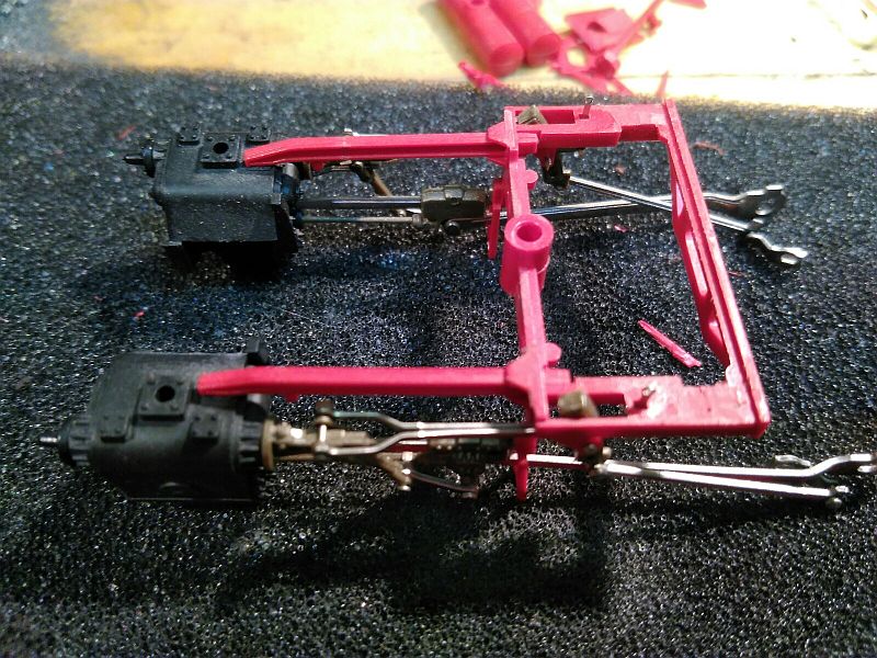

#11 von Buh , 25.12.2019 11:25
Moin!
Und weiter geht's, jetzt kommt Farbe ins Spiel!
Alle Teile werden entfettet und anschließend Grundiert. Danach geht es dann mit den Gehäusefarben weiter.
Ich habe alle Kunststoffteile und Anbauteile, auch die durchgefärbten, nochmal überlackiert. So ergibt sich hinterher kein farblicher "Flickenteppich" und die Lok wirkt wie "aus einem Guss".
So sieht dann der Rahmen hinterher aus.
Und während diese rote Farbe trocknen kann...
...kann ich mit dem Rahmen schon anfangen und die Lok wieder zusammen bauen.
Aus den Teilen ergibt sich dann folgendes Bild:
Sieht doch nicht schlecht aus für den Anfang, oder?
Aber dem geneigten Leser wird aufgefallen sein, das ein extenzielles Teil der Dampflok noch fehlt. Richtig, die Steuerung. Und während das hier noch trocknet:
Und sehr gut aussieht, kümmere ich mich um dieses Detail hier:
In Rücksprache mit dem Besitzer der Lok habe ich die Weinert Steuerung für die Br 50 bestellt (Art. 4211). Diese lässt das Modell hinterher um ein vielfaches wertiger wirken als das Pressblech von Roco. Aber vor den Lohn wurde der Schweis gesetzt. Also ran an die Nieten!
Der Aufbau der Steuerung ist bei Weinert aber immmer gleich, so dass diese Arbeiten sehr schnell von der Hand gehen. Danach ab ins Brünierbad!
Und dann alles montieren. Inzwischen ist die Lok fertiggestellt und probe gefahren. Ein Video davon habe ich auf meinem Youtube Kanal hochgeladen. Ich habe aber noch keine Bilder der fertigen Lok gemacht... ops:
Das hole ich aber nach und werde sie hier zeigen!
Bis dahin: viel Spaß beim nachbauen!
