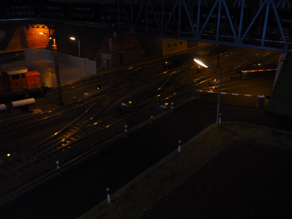

Ich habe wieder was kleines gebastelt.
Da die Weichen von Juniors Anlage mit Weichenantrieben ausgestattet wurden, haben sie noch beleuchtete Weichenlaternen erhalten.
Das stechende Gelb war mir allerdings ein Dorn im Auge.
Daher habe ich warmweiße LED eingebaut.
Normal sollte man SMDs verwenden die auf die Lötpads passen.
Ich habe aber PLCC eingebaut, da ich diese noch in ausreichender Menge da hatte.
Da die PLCC mit den zwei auf der Platine vorhanden Widerständen noch zu hell sind, habe ich extern noch ein 15k Widerstand eingebaut.
Der tut die LED etwas stärker dimmen.
Das ist aber gut so, da man genau die Helligkeit erhält, die eine orginale Weichenbeleuchtung hat.
Zumindest bei mir auf Arbeit, wo viele Weichen mit beleuchteten Laternen ausgetattet sind.
Nun einige Bilder :
Die Umgebaute Platine
Damit man die Weichensignale auch bei Tag sieht (dann ist die Weichenbeleuchtung aus), wurde der Glaskörper weiß lackiert
Hier die mit 15k gedimmte, beleuchtete Weichenlaterne
Der 15k Widerstand
Nach dem Foto wurde das ganze mit Schrumpfschlauch umhüllt
Die Laternen bei Tag
Bei Nacht
