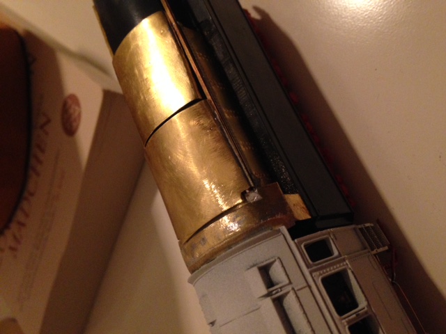

RE: Baureihe BR 03.10 teilenstromt Märklin mit Weinert Modellbau Messing Handarbeit
#2 von Thilo , 17.06.2020 12:19
Hallo Enrico,
ok... Wow!

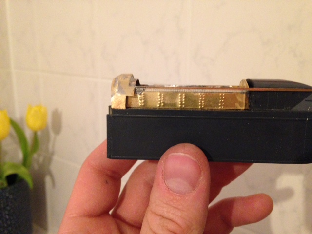

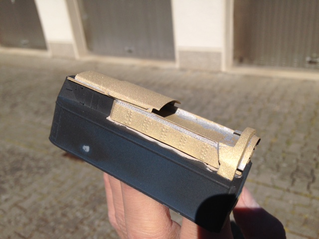

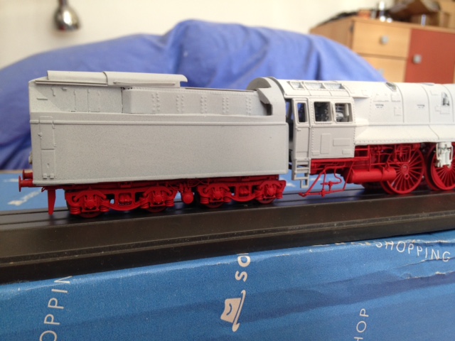

Ich habe noch diese Fotos vom Lackieren aus dem Fundus geholt, man erkennt ganz gut, wie sämtliche Zierlinien, Türgriffe, Handläufe von Hand mit dem Pinsel nachgezogen werden mussten.

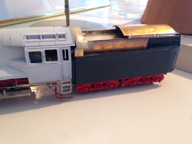

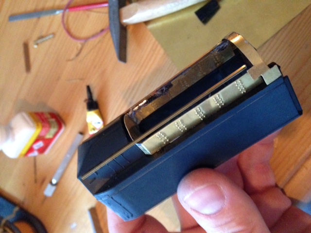

#12 von Bügeleisenmann , 20.06.2020 11:25
Moin!

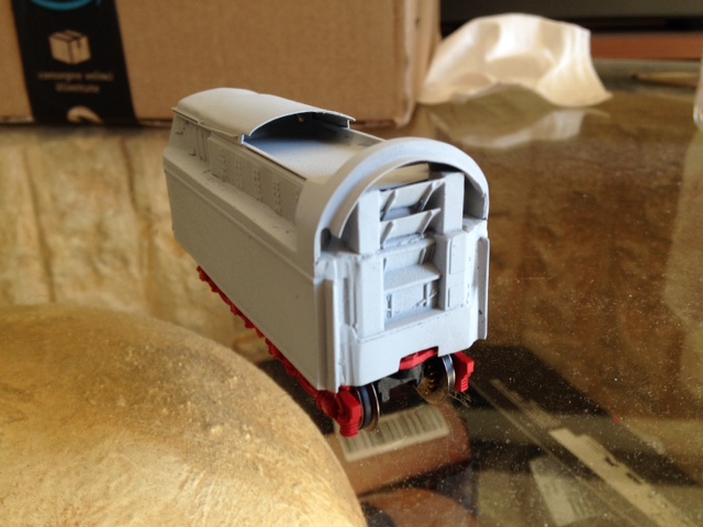

da die 03.10 teilenstromt ein klägliches Dasein im 05er Thread von mir fristete https://stummiforum.de/viewtopic.php?f=27&t=163148, war es an der Zeit der Lok einen eigenen Thread zu widmen.
Netter Umbau, vor 25 Jahren wäre mir das als Anregung gerade recht gekommen! Nun liegen meine Ineressen woanders.
Ein Tip für die Niete am Tender, das bekommt man noch besser hin!
Das Zahnrad eines alten Weckers anschleifen, eine Halterung bauen und dann ein Werkzeug wie es Schneider zum Übertragen der Schnittmusterbogen erhalten:
https://www.amazon.de/Kopierr%C3%A4dchen...n/dp/B06XHR7W3D
Damit habe ich bei dem oben gezeigten Tender die Nietendarstellungen sauber übertragen können.

#13 von Hamsterrad , 21.06.2020 18:01
Hallo Andreas,
ganz lieben Dank für den Tip, ich probiere das bei Zeiten vielleicht mal aus, wenn ich ein Einzelstück habe.
Wobei ich mittlerweile nur noch ätzen lasse, Nieten von Hand werden nicht mehr verarbeitet.
Enrico

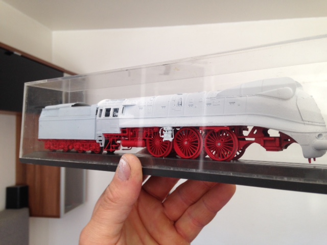

#15 von Buh , 25.06.2020 13:47
Hallo Enrico,

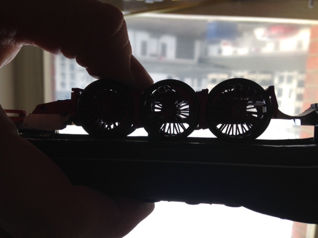

Respekt für deinen Umbau! Aber an die Räder musst Du nochmal ran. Mätrix hat einen kleinen Fehler eingebaut, die Dreizylinder Maschine hatte nämlich auf der ersten Achse ein versetztes Gegengewicht.
Doch Räder vom Gräler? 😜

#16 von Hamsterrad , 25.06.2020 18:08
Guten Abend Buh,
Jetzt hat es endlich jemand gemerkt, das Gegengewicht auf der ersten Achse ist nicht versetzt und das ist nicht korrekt.
Irgendwann ist auch mal gut und die Frage muss man sich halt stellen - lohnt sich das?
Wenn es eines Tages, so der Modellbahnengott will, RP 25 Radsätze sein sollen an dieser 03.10 - so wird Sie diese bekommen und dann natürlich mit versetztem Gegengewicht.
Gut aufgepasst Buh!
Enrico

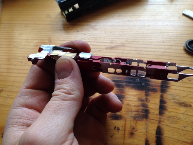

#17 von Hamsterrad , 28.06.2020 09:35
die 03.10 wurde mit einer KKK von Symoba nachgerüstet, damit Lok und Tender so eng wie möglich stehen.
Hamsterrad
Beiträge: 517
Registriert am: 28.03.2018

#18 von El Lobo ( gelöscht ) , 28.06.2020 10:31
Hallo Enrico!
Danke für die ausfühliche Dokumentation. Das Modell ist super gelungen!
Die Idee mit der Kupplung zwischen Tender und Lok ist super! Das heißt, Lok und Tender sind noch teilbar, wenn die Lok nach oben etwa vom Gleis abgehoben wird?
Hamsterrad hat sich bedankt!
El Lobo
#19 von Hamsterrad , 28.06.2020 10:53
das ist richtig.
Ich bau es immer so, dass die Kupplungsdeichsel auf einer Seite fest mit der Kupplungsführung verbunden ist und auf der anderen Seite wie du sagst lösbar.
Das hängt immer davon ab, auf welcher Seite ein Drehgestell ist, dass ausschwenken muss.
Die Deichsel lässt sich nach Belieben kürzen und ich schiebe Lok und Tender dann auf einem Gleis so zusammen, dass die Deichseln bündig liegen, nachdem etwas Kleber auf den Deichselenden angebracht ist. Das dann stehen lassen, warten und fertig ist die kurzgekuppelte Lok.
Bis jetzt die einfachste Lösung die ich gefunden habe. Eine Symobakupplung lässt sich überall unterbringen.
Enrico
