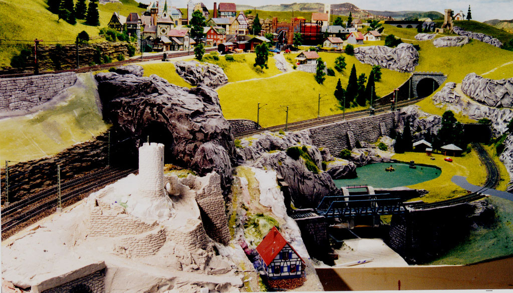

heute möchte ich euch mit Hilfe von Bildern zeigen wie ich meine Landschaft "baue":
a) Mauernbau aus Modellgips:
Zunächst das fertige Produkt: mehrere Stützmauern, eine Ruine und einige Felsen

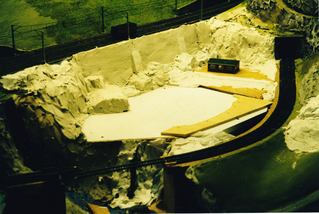

Rohbau am 15.06.1999:
Die Mauern und Felsen gestalte ich mit Hilfe einer Spachtel direkt aus dem "Gipsbrei". Nur vereinzelt kommen zusätzlich noch Hammer und Meißel zum Einsatz.
20.06.1999 Die Bruchsteine modelliere ich "freihändig" mit einem Schraubendreher: Zunächst ritze ich in die gut angefeuchtete Mauer mehr oder weniger waagrechte Fugen, erst dann folgen (Stein für Stein) die senkrechten Steinfugen.
F a r b g e b u n g

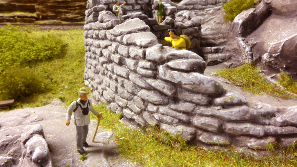

Eine mit Gipsbrei gefüllte, dann (nach dem Trocknen) längs aufgeschnittene ATA-Dose lieferte mir den "rohen" Turm, in den ich noch vor dessen Einbau ins Gelände die Bruchsteine mit einem Schraubendreher einritzte. Die Mauern habe ich mit Hilfe zweier Spachteln (oft mussten auch meine Finger herhalten) hochgezogen.
Gerhards alte Ruine aus der Vogelperspektive
Gerhards alte Ruine ist ein beliebtes Ziel für viele Wanderer
Hier kann man besonders schön die vorbildliche Struktur der Bruchsteine erkennen, die in tagelanger Modellierarbeit per Schraubendreher entstanden ist.

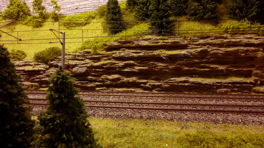

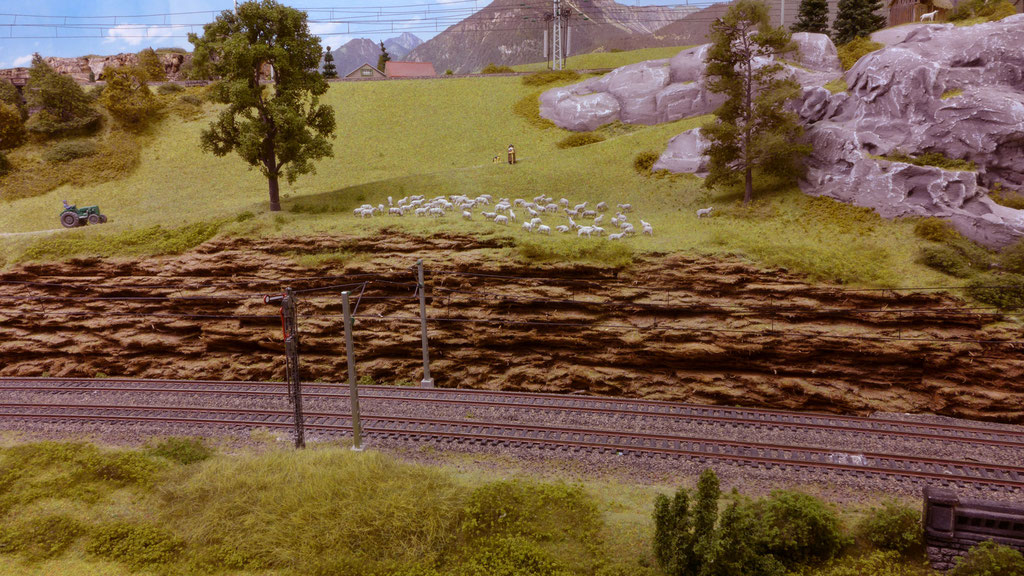

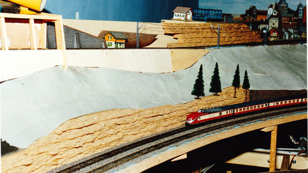

c) Schichtgestein aus Weichfaserplatten
Schichtgestein fertige ich ganz einfach aus Weichfaserplatten (Baumarkt). Durch das Brechen der Platten entstehen an den Bruchstellen die gewünschten Gesteinsschichten.
Baustelle am 4. Juni 1990
Schichtgestein an der Paradestrecke bei Gerhards alter Ruine. Darüber eine Bruchsteinmauer aus Modellgips.
Schichtgestein, hergestellt aus Weichfaserplatten, an der Paradestrecke von Lengmoos nach Westheim. Darüber eine kleine Schafherde mit Schäfer und Schäferhund.

1. Die Strecke vom Mast (rechts im Vordergrund) bis zur Tunneleinfahrt beträgt 2,70 m.
2. Die Oberleitung ist von Sommerfeld.

Hallo Gerhard,
ich staune, was du alles so toll hinbekommen hast. Sieht wirklich schön aus. :gfm:
Ein Kritikpunkt hätte ich aber:
deine Mauerplatten Muschelkalk Nr.: 170620" (250mm x 125 mm) von Faller sind anscheinend falschrum eingeklebt. Der Schatten ist über den Steinen. Das ist unnnatürlich, da das Licht ja von oben kommen sollte.
Wenn man deine Bilder umdreht, sieht die Mauer schon viel natürlicher aus.

Beitrag von Gerhard Arnold » Mo 1. Feb 2016, 19:18
Hallo Stephan,
danke für deinen Beitrag, du bekommst von mir 100 Punkte für deine genaue Beobachtungsgabe.
Erst nach Fertigstellung ist mir damals aufgefallen, dass ich die Mauerplatten oft kopfstehend angebracht habe.
Auf folgenden Bildern kann jeder anhand der Schlagschatten sofort erkennen, wovon wir sprechen.
Am folgenden Bild kann sich jeder selbst mal testen, welche Partie(n) damals von mir verkehrt herum aufgeklebt worden sind.

Gerhard Arnold hat geschrieben: Ankündigung: Demnächst zeige ich euch die "Gleisverlegung in Gerhards Unterwelt"
Liebe Stummies,
Besucher meiner MoBa sind immer wieder fasziniert von der Laufruhe der Züge in meiner "Unterwelt". Wodurch ich diese Laufruhe u.a. erreicht habe, möchte ich euch heute zeigen: "Gleisverlegung in Gerhards Unterwelt"
Vorarbeit:
Auf meine 19 mm dicken Spanplatten wird zunächst mit einem elastischen Kleber eine 4 mm dicke Korkplatte (Korkrolle vom Baumarkt) aufgeklebt. Wichtige Anmerkung: Zur Befestigung meiner Gleise verwende ich weder Schrauben noch Nägel.
Methode 1:
Auf die Korkschicht werden mit elastischem Kleber (aus Kostengründen nur) kurze Bettungsstücke geklebt. Die Schienen sind in die Bettung nur eingelegt.
Methode 2:
Machmal verzichtete ich auch auf die Korkschicht.
Methode 3
Nach dem losen Auslegen der Gleise werden als Abstandhalter zusätzliche Korkstreifen zwischen die Gleise geklebt (siehe Bild) oder die Gleise werden ca. alle 40 cm mit einem Tropfen Kleber an einer Schwellenaußenkante auf dem Kork fixiert. Die Gleise lassen sich bei Bedarf in beiden Fällen anheben (siehe Foto) und dann leicht trennen.
