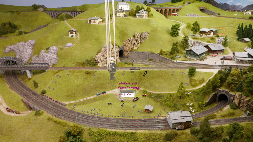

hier zur Veranschaulichung noch zwei Bilder:
Bild Bild
Rohbau 1997: li. herausnehmbares Teil (mit Haken im Schwerpunkt). Obiges Bild zeigt die Zugänglichkeit und rechts zwei abnehmbare Teile.

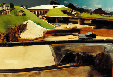

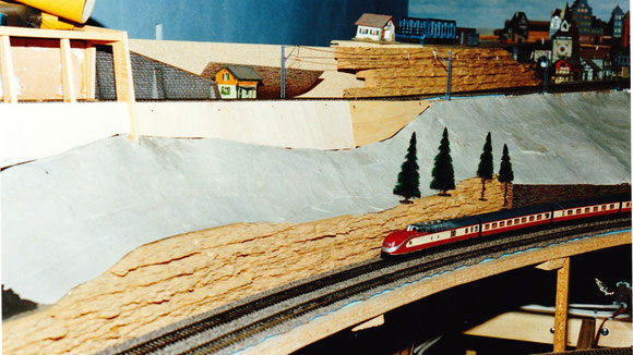

hier das gewünschte Foto, das ich jetzt auch in meinem Beitrag "Landschaftsbau" eingefügt habe.
Bild Meine Baustelle am 4. Juni 1990

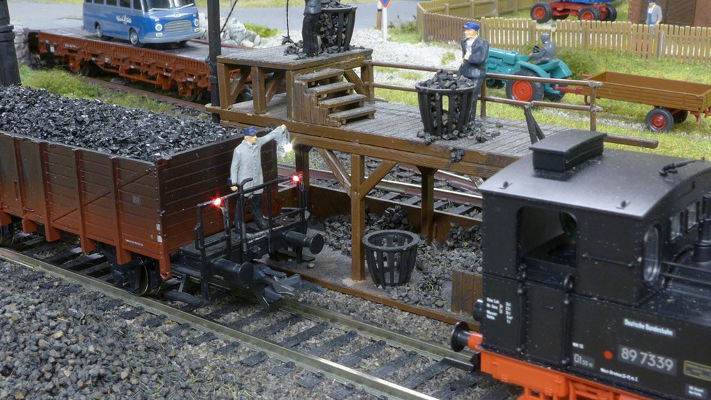

hier meine neueste Bastelei: Wagen mit Rangierlicht
In einem Kohlewagen von TRIX habe ich einen ESU Fx V4.0 "versteckt", der es mir ermöglicht, die zwei Schlusslichter sowie die Laterne (in zwei Helligkeitsstufen) einzeln zu schalten. Zusätzlich kann ich mit dem Decoder noch eine Krois-Digitalkupplung ansteuern. Die Stromaufnahme erfolgt durch ESU 50707. Die Leuchtdioden sind von ledbaron (SMD-LED-0402-GOLDEN-WHITE und LED SMD 0401 Signal Rot) mit 35 cm CU-Draht.
Der Rangierer müsste unbedingt seinen Arm auch bewegen können, da laut Signalbuch vom 15. Dezember 1959 (Seite 24) alle Rangierbewegungen durch bewegte Hand bzw. Hände gegeben werden.

Mornsgrans hat geschrieben: Ich habe noch keine Moba gesehen, auf der real pickende Hühner zu sehen sind!
Wie hast Du die denn ab 1:23 beweglich gemacht?
Erich,
die Huehner sind von Viessmann aus der eMotion Serie (Art.Nr. 5128). Ich hatte die vor vier Jahren auf unserer damaligen US-Clubanlage verbaut, war immer ein Hingucker.
Am Rhein entlang...geht weiter! viewtopic.php?f=64&t=162178

Und hier habe ich für Euch noch ein Bild, das zeigt, wie die seitlichen Kamerafahrten entstanden sind:
Viele Grüße aus dem schönen Niederbayern
