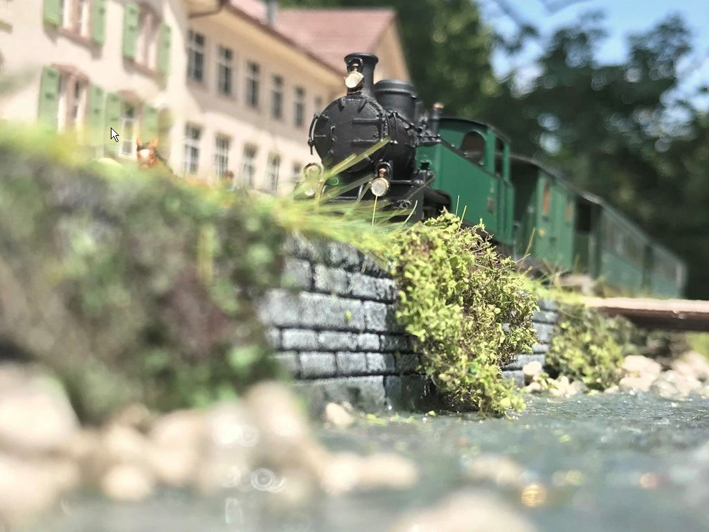

Fünf Jahre nachdem mit dem Bahnhofsdiorama begonnen wurde, befindet sich das angefangene Modell bei :-) gerhard, der die Gleisanlage inzwischen mit Code 40 Gleisen ersetzt hat und mit dem Weiterbau des Dioramas (vgl. Beitrag vom Februar 2017 oben) für seine WB-Modelle beschäftigt ist.
NEUE DIORAMEN ZUR WALDENBURGERBAHN IN H0e
Weitere Dioramen von mir zum Thema "Typische Szenen der Waldenburgerbahn" sind zurzeit im Bau, sie werden zur gegebenen Zeit - hoffentlich noch im ersten Halbjahr 2018 - als Hintergrundkulisse für Gerhards Rollmaterial in Zeitschrift LOKI gezeigt. Zusammen mit Gerhard werde ich in diesem Thread die weiteren Baufortschritte gelegentlich dokumentieren und selbstverständlich über die Publikation in der LOKI informieren.
Aus Karton: Dorfpartie Hölstein (links mit Eindringling aus Lissabon!); Frenkenbrücke, Zustand um 1880 (rechts)
