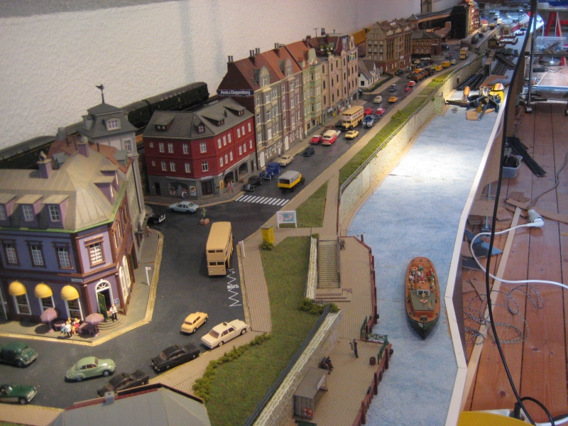

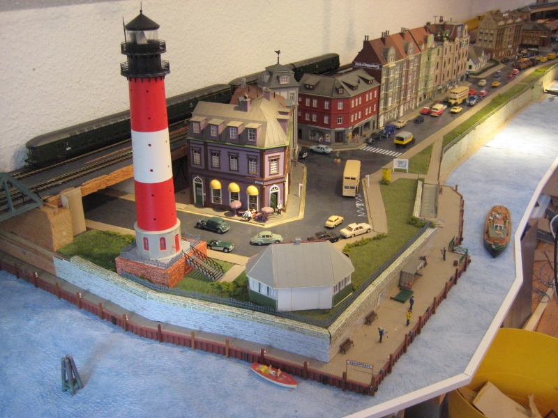

Inzwischen wurden die letzten Gleise angefangen - die Strecke hinter den Häusern der Strandallee. Und diesmal gleich die Fahrstromversorgung angelötet.
Die Stadtverwaltung hat jetzt endlich auch an der Mauer der Strandallee mehrer hundert Meter Gitter spendiert, damit niemand mehr über die Kante fällt.
Auch der Leuchtturm hat sein Podest erhalten

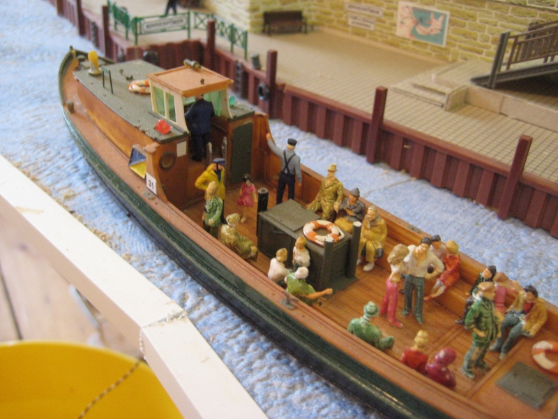

Auch Barkasse Oskar kam aus dem Schuhkarton und schippert jetzt auf der Binnenförde herum. Hier macht sie gleich am Anleger "Binnenförde" fest. Sie fährt auf der Fährlinie "31" - Flagge blau und gelb. Das Kabel unten rechts ist eines für die Stromversorgung der kleinen Leuchtdioden rot und grün für die Positionslichter an Back- und Steuerbord.

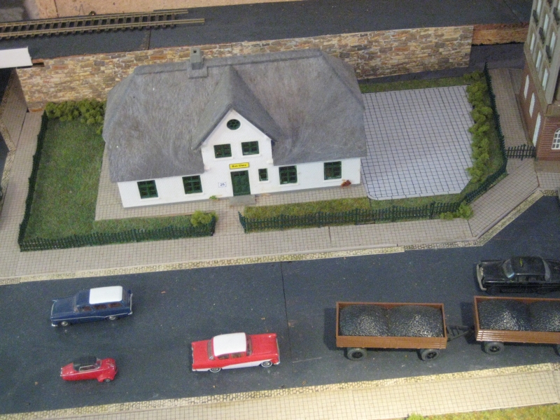

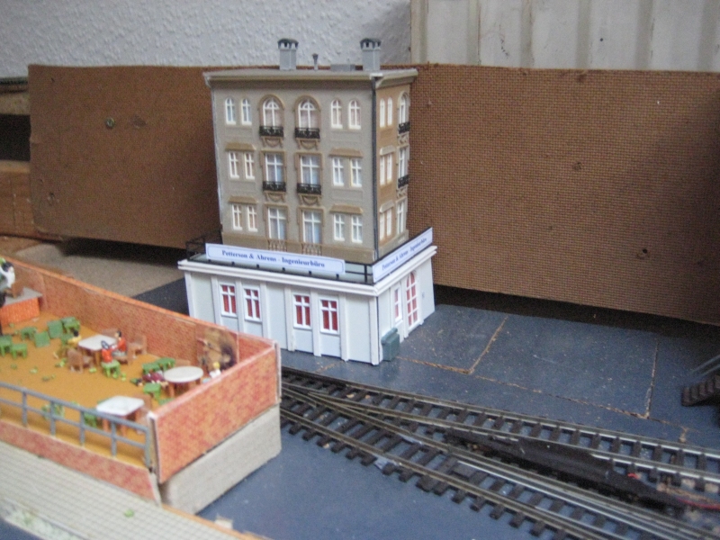

Uwes Fischrestaurant hat Zaun, Gras und gepflasteren Hof bekommen. Wenn die Strecke im Hintergrund fertig ist, werden auch noch Bäume gepflanzt und auf der Pflasterfläche kommen Tische für die Restasurantgäste.

schön geworden dein Leuchtturmsockel und auch die Kaimauer sieht gleich ganz anders aus mit dem Geländer.
Überhaupt die Anordnung deiner Wasserflächen gefällt mir außerordentlich gut.
Den Anlagenteil von der Wasserseite her betrachten zu können bringt eine ganz besondere Stimmung. :P

Ja, die Küste sieht so etwas fertiger aus. ;-)
Vom Wasser aus zu betrachten bot sich ja an, da die Bahnstrecke ganz hinten am höchsten ist, so dass die Sache nach hinten zu ansteigt. Wegen der Dachschräge ist allerdings meine Meereshöhe 50 cm vom Fußboden, die Straßen so um 55 cm und die Bahn 62 cm. Der Bülow-Hügel gegenüber vom Leuchtturm mit dem Bahntunnel mit 70 cm war schon an der Grenze, die Häuser kommen da schon bald an die Dachschräge. Also muss man als Mensch die Anlage im Sitzen von schräg oben betrachten.

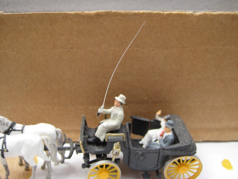

Soooo eine grobe Peitsche ..........................
Abhilfe = Hin und wieder verlieren Katzen eines ihrer nachwachsenden Schnurrhaare (Vibrissen). Eignet sich gut für Antennen, Peitschen usw., da stabil und elastisch und gut mit Pattex zu kleben. Hier wurde das äußere Ende für die Peitsche verwendet. Das innnere etwas dickere Ende wird eine Antenne auf einem Hausdach (Polizeifunk ?)
Aber nicht dem Kater extra ausreißen! Einfach warten, bis er eines von selbst verliert.

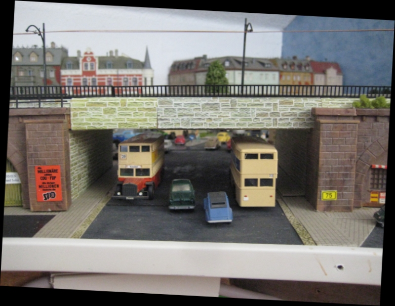

... und ja - es ist die B75. Daher die vielen Autos
Dieses Haus beim Fischereihafen hat wieder ein Untergeschoss. Irgendwo war es für Kitbashing verloren gegangen. Früher war das Haus eine Villa an der Strandallee, verborgen gelegen hinter einem langen Garten. Die Gärten fielen dem Fischereihafen zum Opfer und das Erdgeschoss hat das Ingenieurbüro Petterson & Ahrens zu Arbeitsräumen aus- und vorgebaut. Von den drei großzügigen Wohnungen im 1. bis 3. Stock hat man aber immer noch einen schönen Meerblick.
Solche Konstruktionen mit Laden- oder Restaurantvorbauten findet man z.B. auch in Hamburg mitten an der Hoheluftchaussee, wo die Vorgärten der Häuser an der Chaussee von 1870 später durch Ladenvorbauten ersetzt worden sind.
Und von wegen "Plasticglanz". Die Wände SIND Plastic im Stil der späten 1960-er Jahre ;-)
Auch die eisernen Stütztpfeiler sind angenommenerweise mit Plasticfarbe gestrichen.

gute Idee mit deiner Verwendung von Mietzens Schnurrhaaren. Meine Mutter hat auch ein Kätzchen da muß ich gleich mal auf die Suche gehen. Sicher kann man die auch irgendwie mal für die N Bahn verwenden. :D

Wie ich sehe ist die B 75 stark von Besuchern aus Berlin frequentiert, die gleich mit ihren Doppelstockbussen angereist sind. :mrgreen: Es hat unterwegs anscheinend keinerlei Probleme mit zu niedrigen Brücken gegeben. :wink:

nein - die Busse sind nicht aus Berlin zu Besuch. Der Unternehmer Wendelborn betrieb in Travemünde seinen Busbetrieb mit genau diesen Berliner Bussen, in dem er sich manchmal an eine Bestellung der BVG angehängt hat. Diese Busse wären also für das Lokalkolorit meiner Anlage (nördlich von Travemünde) durchaus authentisch. ;-)

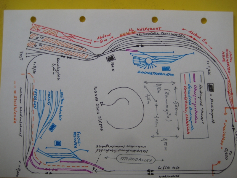

Habe noch mal einen schematischen Gleisplan gemacht, damit man sich die Sache besser vorstellen kann. Der Planungsgleisplan 1:5 existiert ja nicht mehr. Motiv der Anlage =
° Kopfbahnhof einer Stadt an der Ostsee, gleichzeitig Seebad und daher auch Fernverkehr
° fiktive Strecken nach Lübeck und Kiel, im Stadtbereich aus Platzgründen eingleisig
° Zuglänge maximal 3,000 m, daher entsprechend Bahnsteiggleise und Abstellgleise
° Eilzugverkehr nach Lübeck und Hamburg mit Wendezügen, u.a. mit dem exLBE-Doppelstockzug
° sichtbare Radien 0,930 (PIKO A) bzw. 1,920 (Roco line)
° Industrie und Fischereihafen, damit die vorhandenen Güterwagen etwas zu tun haben und die 82-er Lok
° kleine Vorortsbahn mit "gebrauchten" ET 85 auf Nebenstrcke nach Lübeck
Rot ist die mit Fahrdraht betriebene Vorortbahn, dort fahren zwei Einheiten des ET85 mit echtem Oberleitungsbetrieb auf einer ca. 12 Meter langen Strecke mit einer eingleisigen Zwischenstation. Das wären in "echt" zwar auch nur ca. 600 bzw. 500 m (bei 1:100), aber das kommt schon manchmal hin in eng bebauten Städten.
Blau sind die Bereiche, die von Extra-Bedienpulten gesteuert werden (Bahnbetriebswerk, Fischereihafen und Industriegebiet). Wenn meine Söhne da sind, kann jeder Bedienplätze übernehmen, ansonsten muss das eben einer machen und zum Feinrangieren sich an den jeweiligen Ort begeben.
Was hinter den orangenen Linien ist, gilt als unsichtbar, gehört also nicht zur gestalteten Anlage.

hallo horst,
das ist ja allerhand, was du da auf dem plan hast. wie gross ist denn dein stadion?
sehr gelungen finde dich die kombination aus kopfbahnhof und gleisvorfeld mit abstellmoeglichkeiten.

Hallo Klaus,
der Raum auf dem Dachboden ist leicht schräge 8,9 bis 8,5 m lang und 5,5 m breit. Der Standard ist fertig, jetzt bin ich bei der Elektrifizierung. Wenn das denn läuft, kann auch die Landschaft verfeinert werden. Gräser, Unkraut, Gebüsch usw. muss dann noch kommen.
Vier Gleise für den Fern- und Bezirksverkehr sollten nach meinem Fahrplan locker genügen. Manchmal kann es da etwas knapp werden mit den Abstellgleisen. Aber dann müssen die Züge eben nachts "in Lübeck" unterkommen. Die Abstellgleise werden am anderen Ende wieder zusammengeführt, weil ja die Rangierlok, die den Zug aus dem Bahnhof holt, irgendwo zurückfahren muss oder erst einmal dahin kommen muss, um den Zug im Bahnhof bereit zu stellen.

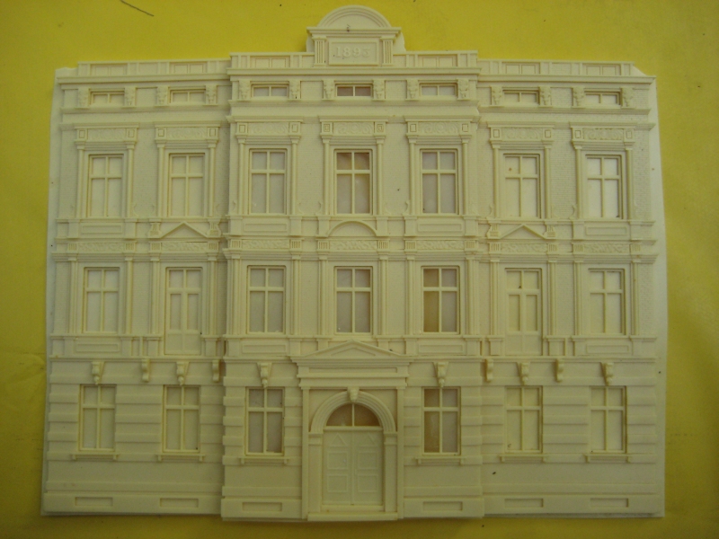

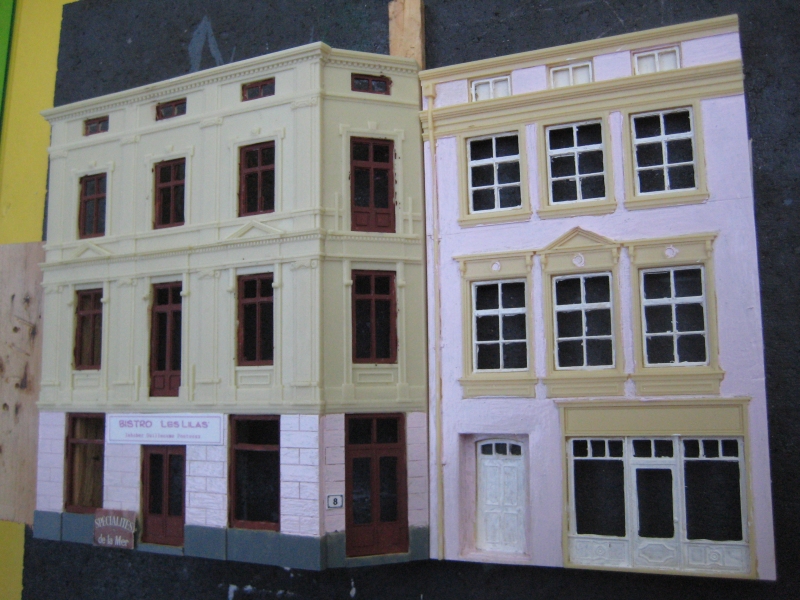

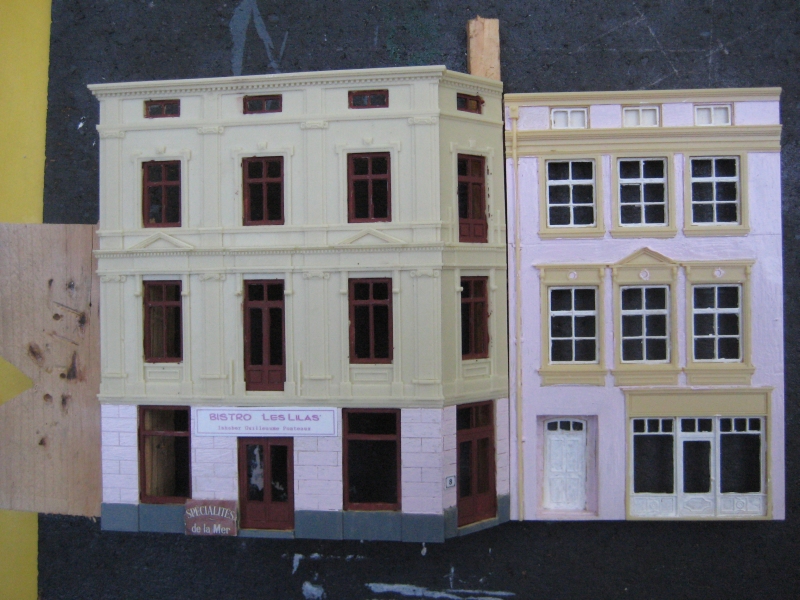

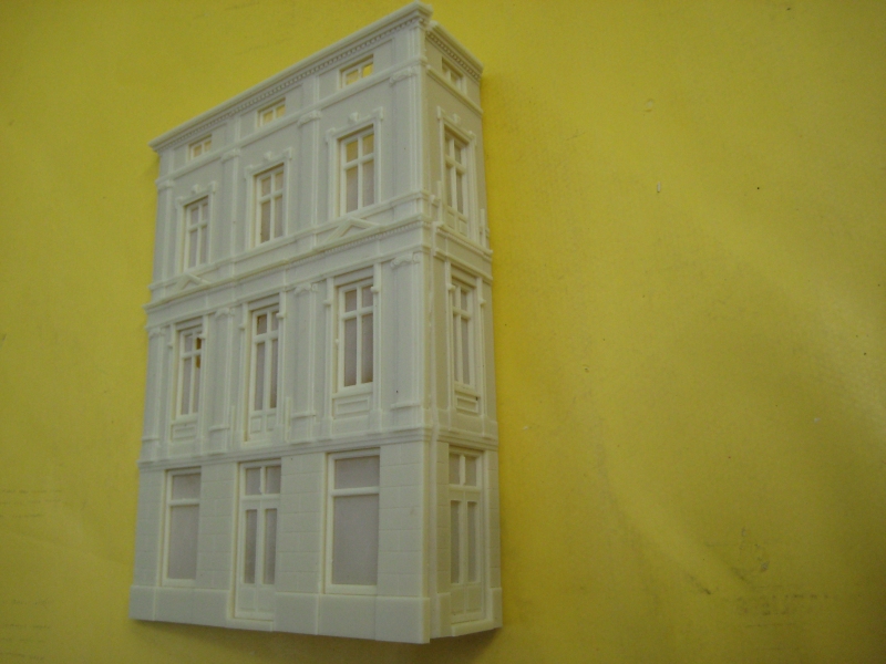

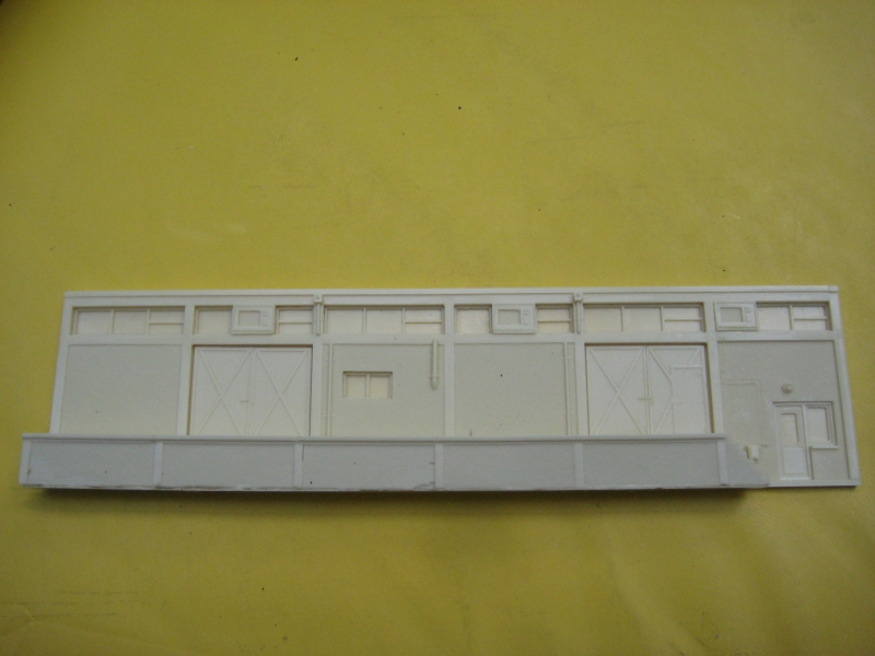

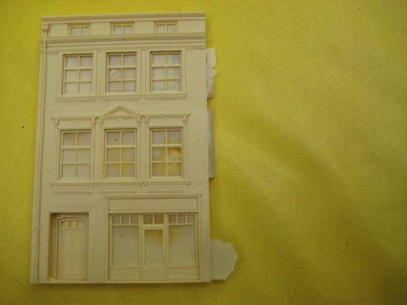

Die Artitec-Fassaden sind angekommen. Jetzt können die letzten Häuser gebaut werden
Zuerst "Wredestr. 89" - ein gut bürgerliches Wohnhaus mit Arztpraxis
Ein kleiner Laden
Ein weiterer Laden mit Nebeneindang im um 45° geneigtem Seitenteil

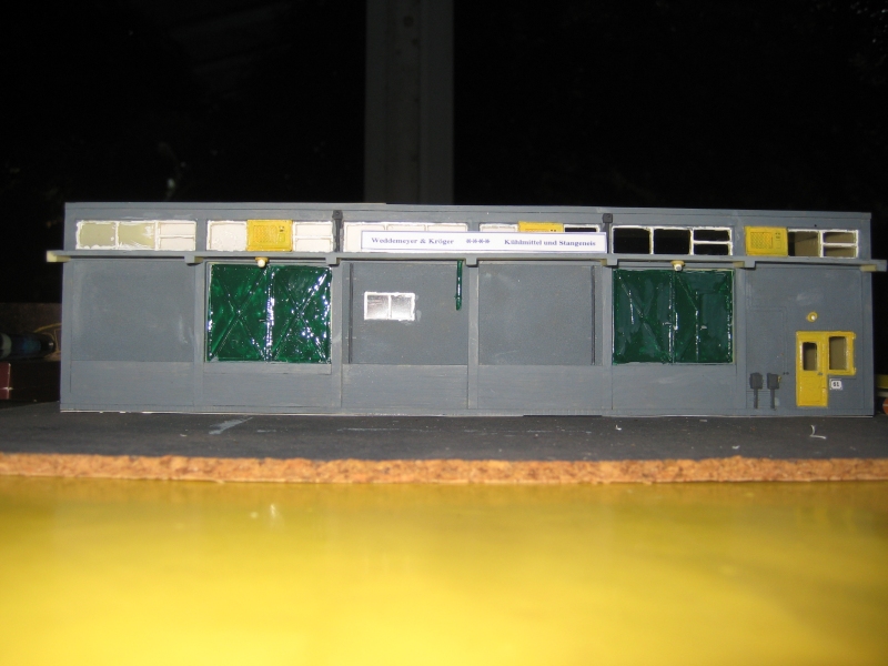

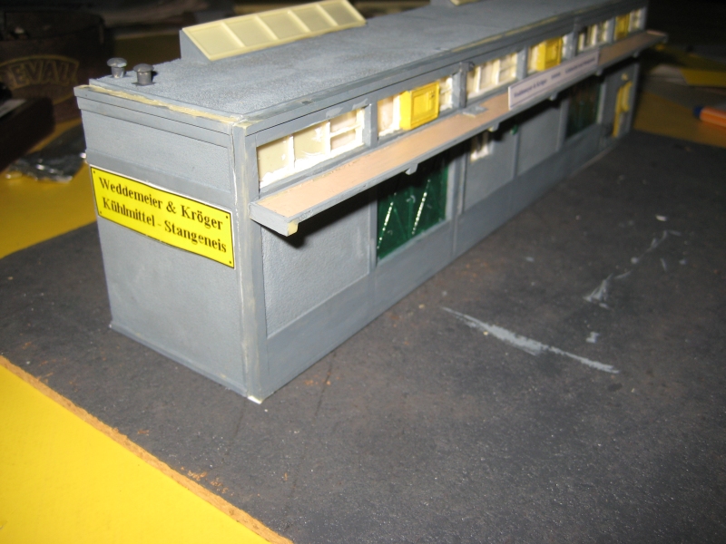

und für den Fischereihafen noch ein kleines Kühlhaus
Hofft mit mir, dass ich eine ruhige Hand behalte beim Anmalen der Fassaden.

das sind ja super detailierte Teile ! Bestimmt auch entsprechend teuer, wie bei Artitec üblich. :roll:
Auf jeden Fall viel Spaß beim zusammenbauen und vergiß nicht Bilder einzustellen wenn alles fertig ist.

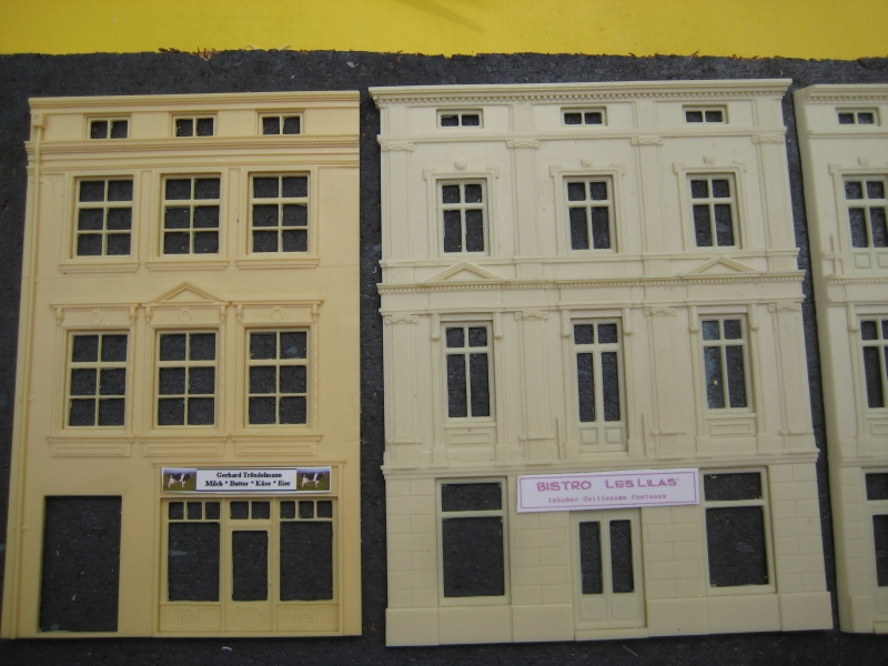

Naja - Artitec hat seine Preise, aber teurer als Pola-Gebäude sind sie auch nicht. Waren eben mal etwas andere Häuser. Zuerst die Fenster mit dem Skalpell ausschnibbeln. Das hatte ich beim Kühlhaus noch verkehrt nach dem Bemalen gemacht. Das Kühlhaus (Strandallee 61) ist ein etwas düsteres Industriegebäude. Kleine Farbflecke müssen noch korroigiert werden, aber zusammengeklebt ist es schon (Cyanidkleber).
Die benachbarten Häuser "Petersenstr. 6 und 8" sind schon mit Fensterlöchern. Aber erst so auf "schwarz" sieht man, wo man doch noch etwas nacharbeiten muss. Ein Laden ist für Milchprodukte, der andere ein Bistro
Beiträge: 1884

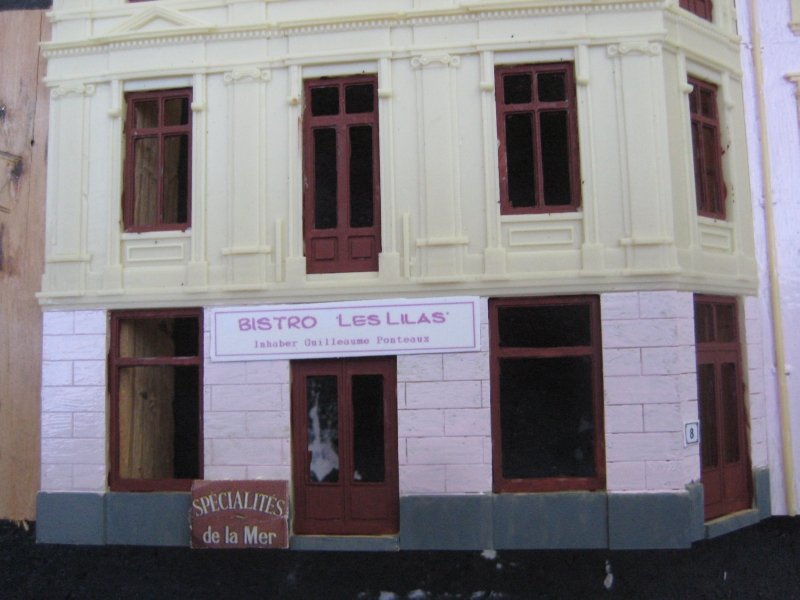

#170
Der zweite Schritt. Erst einmal die Fensterrahmen. Nur auf dem Photo sieht man deutlich, wo man doch noch etwas nacharbeiten muss. Die Häuser "Petersenstr. 6 und 8" gehören dem Herrn Ponteaux, vor Jahrhunderten wanderte die Familie als Hugenotten nach Hampstedt. Gibt einige dieser Familien heute noch in Norddeutschland (und in Berlin ja auch "Französich-Buchholz"). Eigentlich geht es ihm gut mit den Häusern 6 und 8 und dem vom Großvater ererbten Geld vom Verkauf der Wiese gegenüber an die Firma Petersen. Ärgert ihn nur, dass die "Hugenottenstr." 1949 in "Petersenstr." umbenannt wurde, weil der eine Menge Gewerbesteuer zahlt. Jedenfalls ist sein Bistro neben Uwes Fischerhaus an der Strandallee erste Adresse für "Seafood".

Also alle 4 Fassaden - das Halbmodell Kühlhaus, das große Haus von 1893 und die beiden Häuser Petersenstr kosteten zusammen 72 €. Gut, das ist nicht Nichts, aber für so ein paar besondere Häuser habe ich es riskiert. Die beiden kleinen Häuser kosten je so um 14 €, das große Haus um 19 € und das Kühlhaus so 22 €. Bis Artitec sie liefert, dauert allerdings ein paar Wochen. Auf meinen Fischkutter hatte ich fast 1 1/2 Jahre gewartet. O.k. man muss bei den Artitec-Fassaden die Fenster ausschnibblen und braucht wirklich Zeit, Ruhe und feine Marderpinsel für das Anmalen. Aber z.B. Pola (Faller)-Häuser wie die anderen auf der Anlage waren auch nicht billiger.

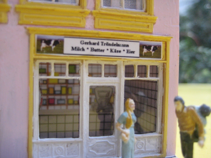

#174

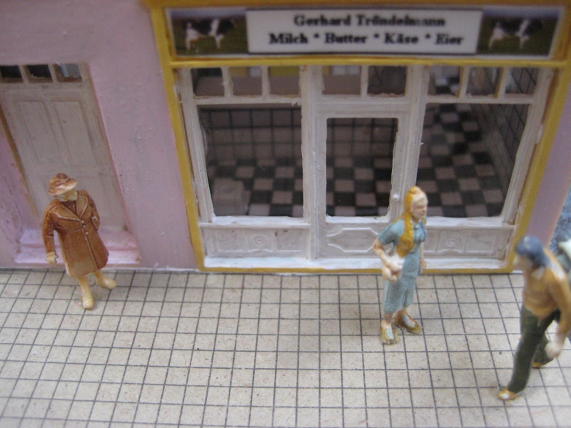

Der Laden von G. Tröndelmann ist inzwischen eröffnet. Alles hygienisch sauber gekachelt - auf dem Fußboden sogar im Schachbrettmuster. (Photopapier, mit "Paint" gezeichnet, dabei 1mm Modell = 10 Pixel und mit 75 % skaliert ausgedruckt)
Ja, die Leute hatte ich vor etwa 10 Jahren angemalt. Damals hatte ich noch keine Digitalkamera. Jetzt sieht man, dass manche noch etwas Farbe vertragen könnten. Wenn es nicht bloss so ungefähr 500 wären, alle selbstbemalt. Das ist Arbeit für lange Winterabende.

#175
Schön dein Schachbrettmusterfußboden. :mrgreen: Auch der Anstrich der Holzrahmen von dem Laden ist mir so genauestens aus meiner Kindheit in Erinnerung. Da waren im laufe der Jahrzehnte so viele Farbschichten übereinander gekommen das die Intarsien fast nur noch schehmenhaft zu erkennen waren. Wirken tut es jedenfalls so und finde das gut. :P
histor hat geschrieben:Jetzt sieht man, dass manche noch etwas Farbe vertragen könnten.
Finde ich garnicht. Die Pastelltöne wirken viel echter als so dukele und kräftige Kleiderfarben. Die Dame ganz links sieht aus als trüge sie einen schon etwas abgewetzten derben Ledermantel mit passendem Hut. Für so ein Outfit geben manche heute richtig viel, Geld aus. :mrgreen:
Schöne Bilder, von schönen Fassaden, mit schön bemalten Figuren jedenfalls. :D
