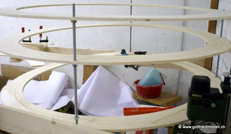

Hallo Christian
Ich habe meine Wendel selbst hergestellt - 1000x1000x10mm Pappelsperrholzplatten und dann mit der Stichsäge 100mm breite Trassen ausgesägt.
Ich denke, mit Selbstbau kannst Du eine Menge sparen.
Giorgio

nach vielen Überlegungen und einer sehr netten E-Mail von einem Moba-Kollegen aus der Schweiz, habe ich nun einen maßangefertigten Wendel zum Einbau vorliegen. Zuvor hatte ich ein Bild mit den Maßen aus Wintrack per Mail verschickt und dann vor Ort noch einige Spezialwünsche auf der CNC Fräse anfertigen lassen. Da noch Zeit war bekam ich noch eine persönliche Führung und durfte mir die Spur N Clubanlage in Bern ansehen. Im Anschluss ging es mit dem Wendel nach Hause.
CNC Fräser in Aktion:
https://youtu.be/uWcCKnK7u8g
Dann musste ich mir erst einmal ein Streichmaß anfertigen, um später die Dämmung auf die Trassen aufkleben zu können.
Basis dafür war eine Mini-Feststellklemme für 1,99 EUR aus dem Baumarkt.
Dann brauchte ich noch eine Schneidelehre zum Zuschneiden der Dämmung.
Etwas Holz und eine Bosch-Xeo und schon waren 40 Meter a 22 mm breite Dämmstreifen geschnitten.
Nach dem Umbau eine Peco Weiche ist mir dann beim Befestigen auf der Trasse leider die Stellschwelle entgegen gekommen.
Da ich keine linke Bogenweiche mehr rumliegen hatte, wurde ein Stück 1mm starkes Leiterplattenmaterial auf die entsprechende Größe zugeschnitten. Zwei Löcher gebohrt und die Stellschienen an dieser neuen Stellschwelle verlötet. Sie funktioniert super.
Dann die Weiche eingebaut und mit der entsprechenden Anlenkung mit einem Mini-Servo verbunden.
Im Anschluss wurden dann die Schienen für die Kehre verlegt. Um die Durchfahrtshöhe unter dem Wendel hindurch zu vergrößern, habe ich die Grundplatte mit einer Oberfräse um 5 mm verjüngt und dadurch 1 cm Gesamthöhe gewonnen. Das Gleis wurden dann vorübergehend auf U-Scheiben mit entsprechendem Gefälle bzw. Steigung abgestützt und anschließend mit schwarzem Acyl unterfüttert. Somit liegt das Gleis im richtigen Gefälle/Steigung und ist auch noch schallisoliert befestigt.
In den nächsten Tagen baue ich dann den Servodecoder unter die Anlage und verlege noch ein paar Kabel.
Wenn die Kehre funktioniert, geht es weiter auf der Hauptstrecke (Wendel) nach oben.
Bis die Tage und Grüße
Christian

Guten Abend zusammen,
in den letzten Tagen hatte ich Zeit am Wendel weiter zu bauen und bin nun mit diesem fertig.
Als Absturzsicherung habe ich Rollengurtband in der Breite von 25 mm genommen. Dies ist vollkommen ausreichend, um einen Absturz des Rollmaterials zu verhindern und gleichzeitig noch zwischen die Ebenen zum Gleisreinigen oder Aufspuren zu kommen.
Die Gleise habe ich in Blöcke pro Umdrehung eingeteilt und deren Längen beträgt Innen 2,8 m und Außen 3,0 m.
In den nächsten Tagen werde ich mal meine Züge hinsichtlich des Zugkrafttest den Wendel hoch jagen :-).
Christian

Hallo Christian,
sehr beeindruckende Arbeit.
Ich wünschte, mein Wendel, würde ähnlich perfekt aussehen.
Bleib gesund.

Hallo Christian,
was für ein Trumm ... :bigeek: ... eine saubere Arbeit. Nun wird sich zeigen, welche Zugmaschinen gut funktionieren und wo die Zugkraft verbesserungswürdig ist.
Die Steigung sieht bei Deiner Wendel moderat aus. Ich erwarte, dass die meisten Modelle mit vorbildgerechten Zuglängen oben ankommen. Bei mir war es jedenfalls so. Und bei ein paar gebraucht gekauften Loks half die Erneuerung der Haftreifen.
Ich bin gespannt, welche Ergebnisse sich bei Dir zeigen ...
