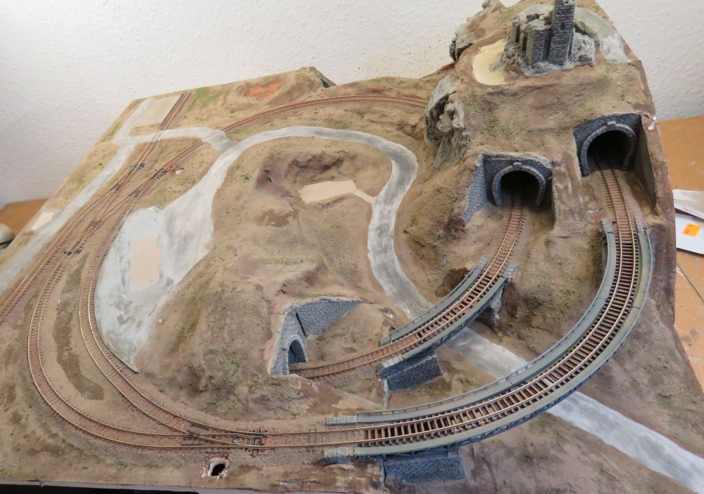

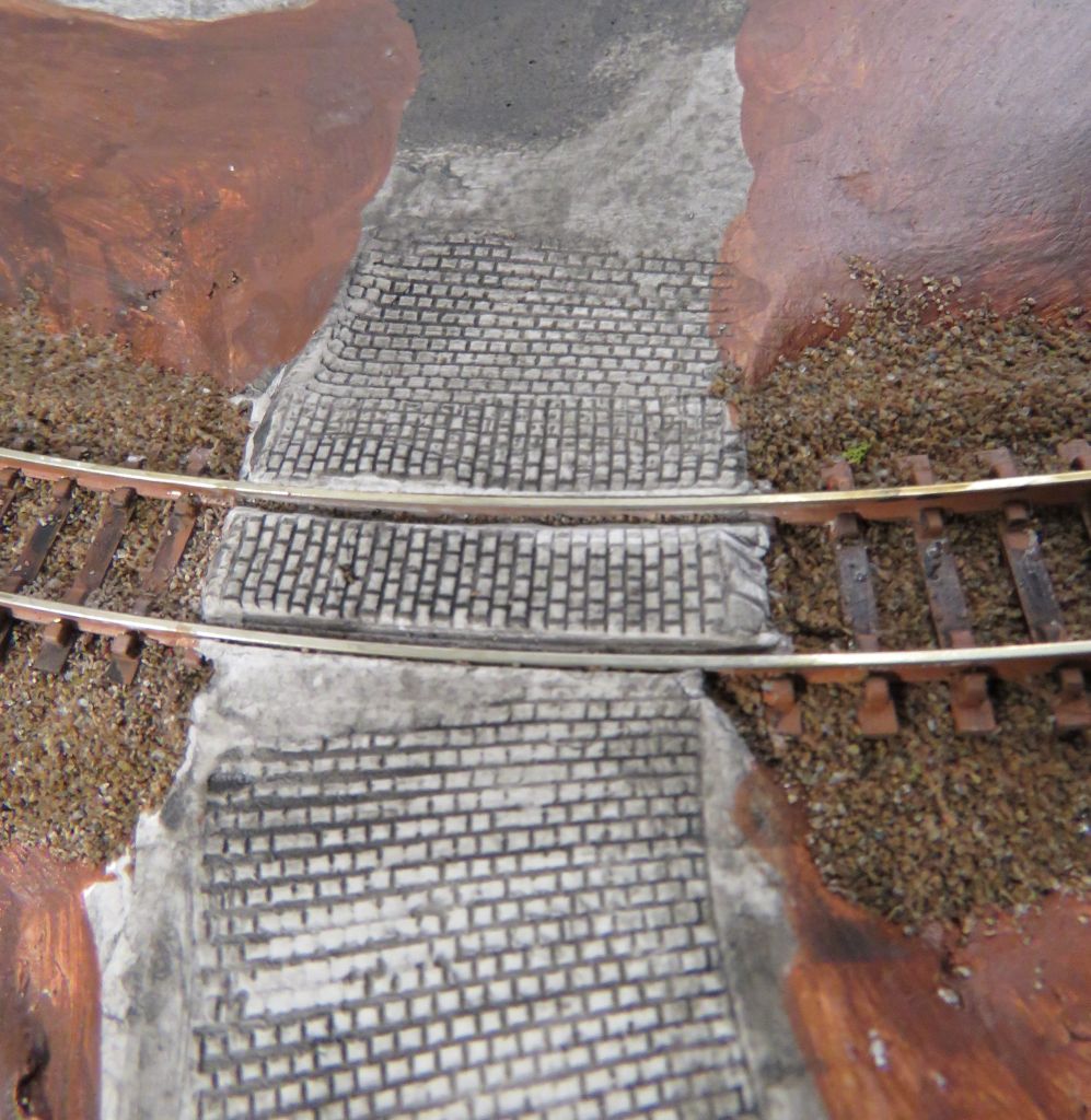

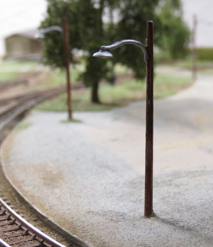

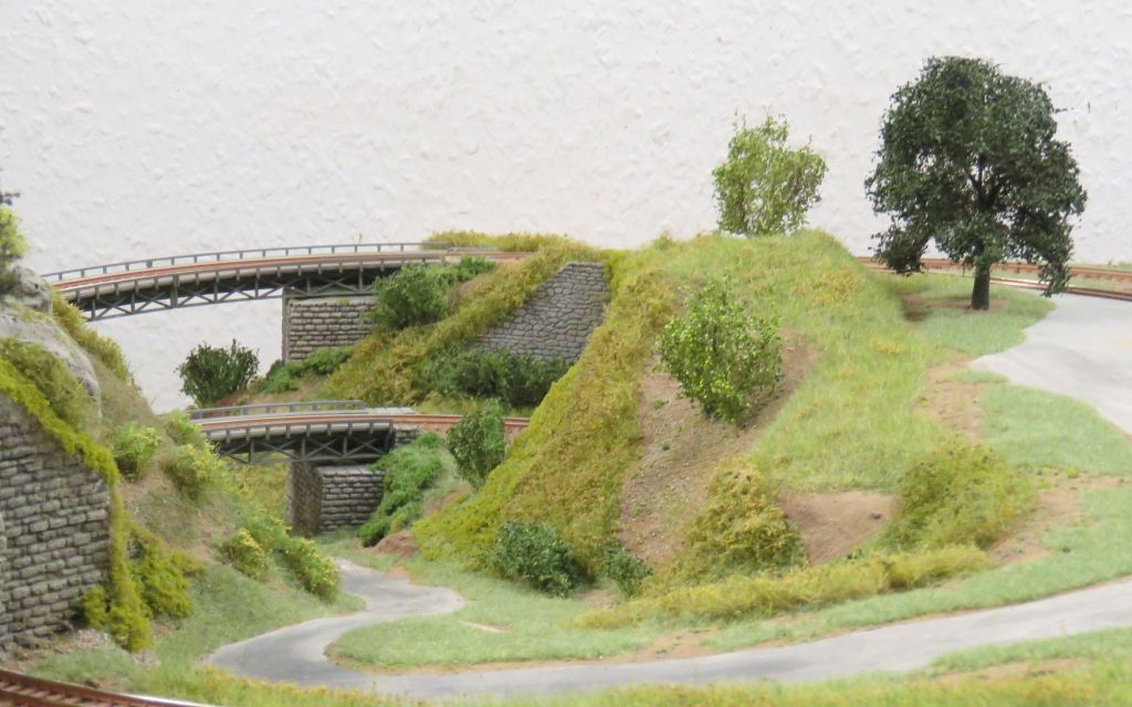

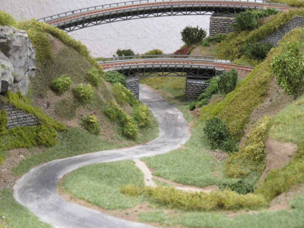

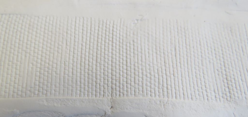

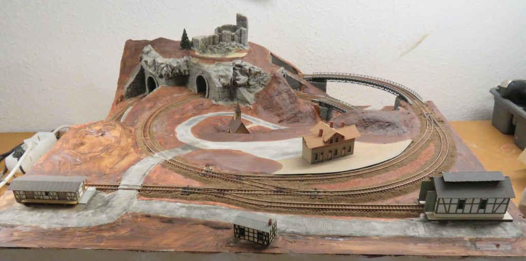

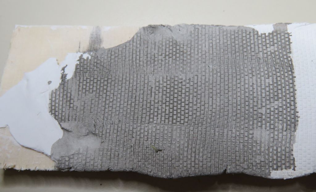

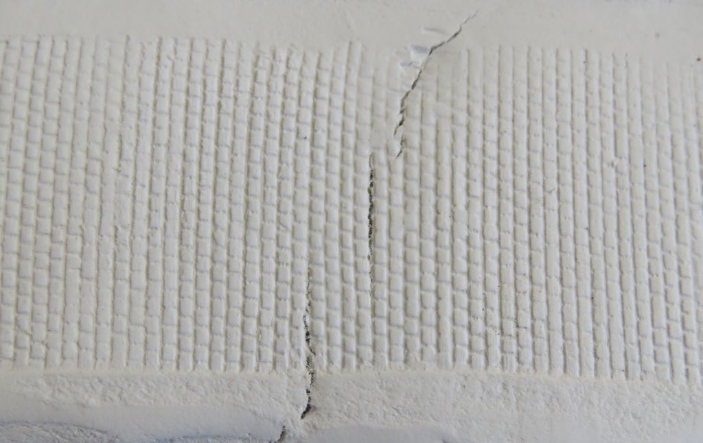

#32 von mmxtra , 30.10.2015 20:09

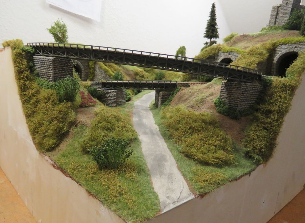

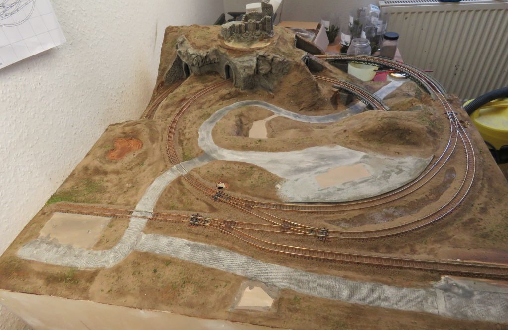

Update.
2 Tage frei. Da schafft mabn schon was.
Bilder sagen mehr als Worte.

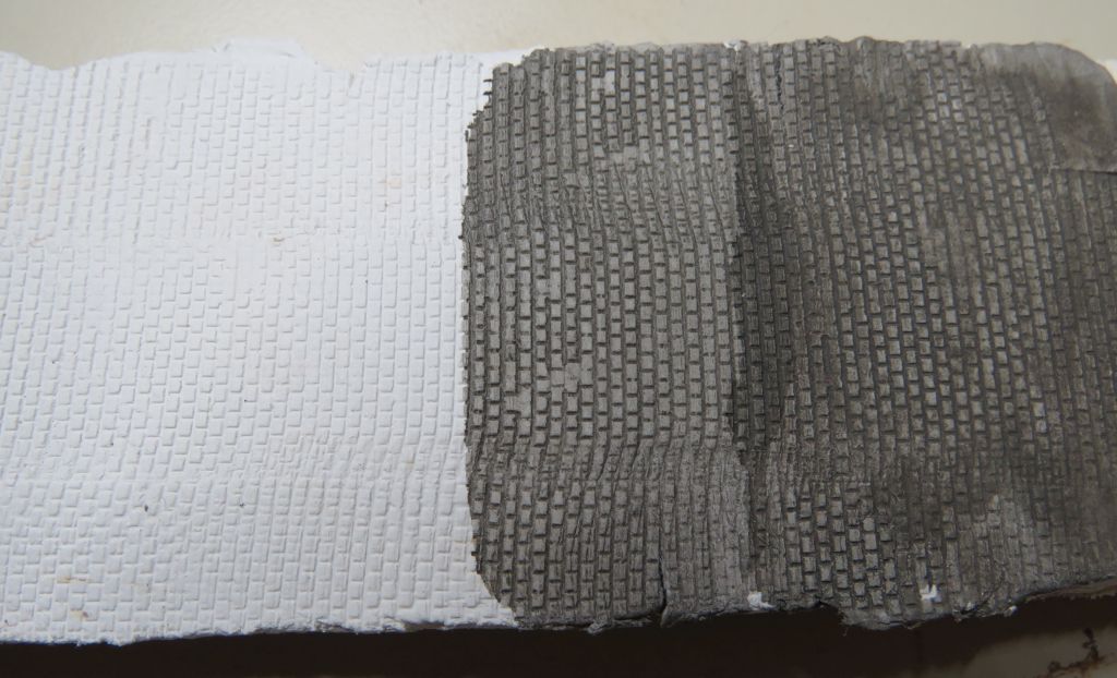

Die Gebäude kommen auf Sperrholzbrettchen
Im Anschluss verspachtele ich die Landschaft mit Gips

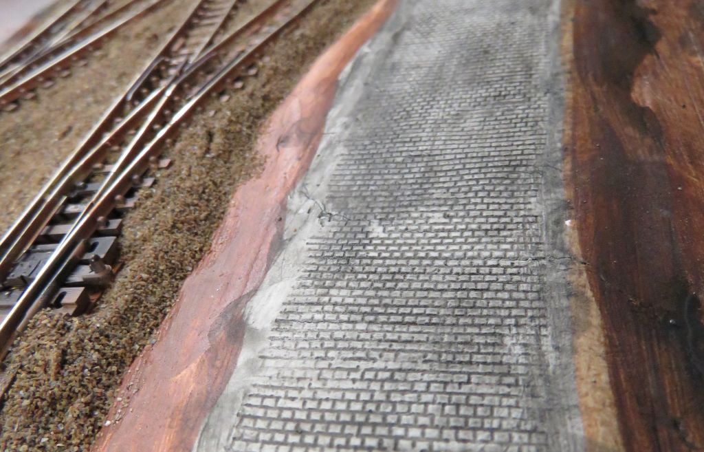

Ich wollte einmal eine andere Straßenbauart ausprobieren. Das bisherige Prägen in Moltofill ist unheimlich aufwendig.http://www.mm-xtra.de/bahn/p9/p9_028.jpg
So habe ich in den noch feuchten Gips die Straße geritzt und den Bereich am Fahrbahnrand weg gekratzt. Nun ist sie leicht erhaben. Mal sehen, wie das wird wenn ich mit ihr fertig bin. Die Kanten werde ich noch glätten.
Den Hintergrund habe ich auch schon angebracht. Ist lange her, dass ich tapeziert habe. Das nächste Mal nehme ich die Airbrushpistole. So einen Mist mache ich nicht noch einmal. Wobei es jetzt da es getrocknet ist doch recht ordentlich aussieht.
Ich habe einen Streifen RGB-LEDs mit Steuergerät und die Decke geklebt und kann nun einige unterschiedliche Beleuchtungen zaubern. Das stimmt mich dann doch recht zufrieden. So hatte ich mir das vorgestellt. Weitere Fotos werden folgen.
Heute Abend habe ich schon einige Stellen geschottert. Morgen kommt das Gleis für den Bahndamm.

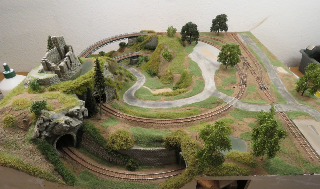

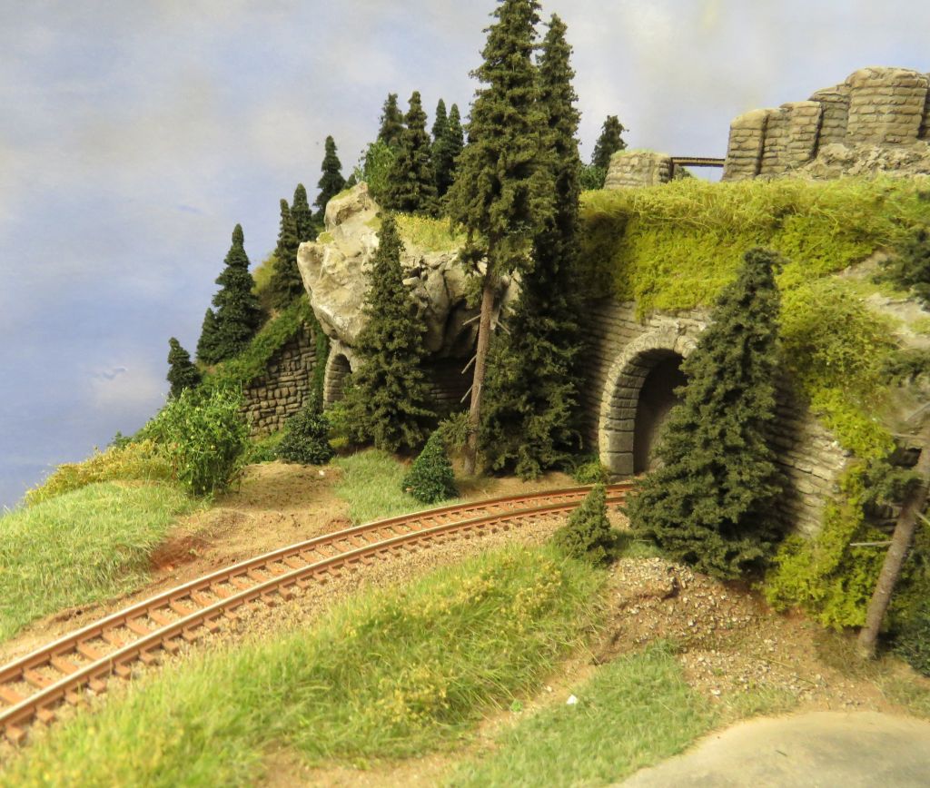

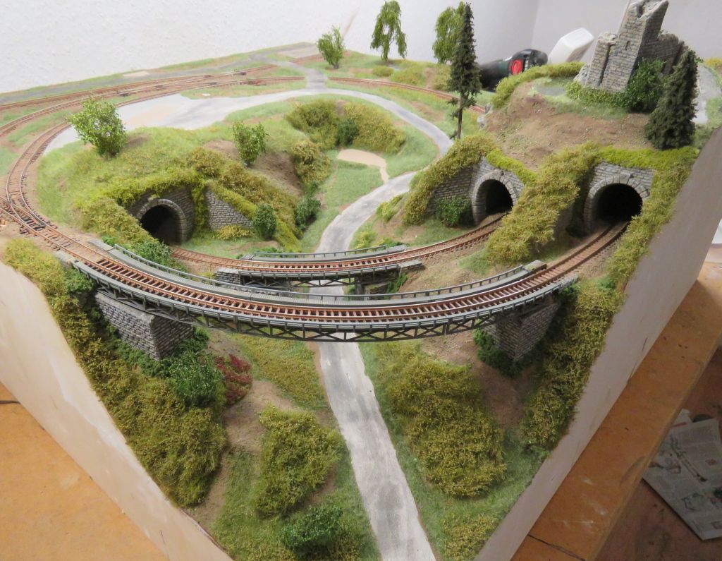

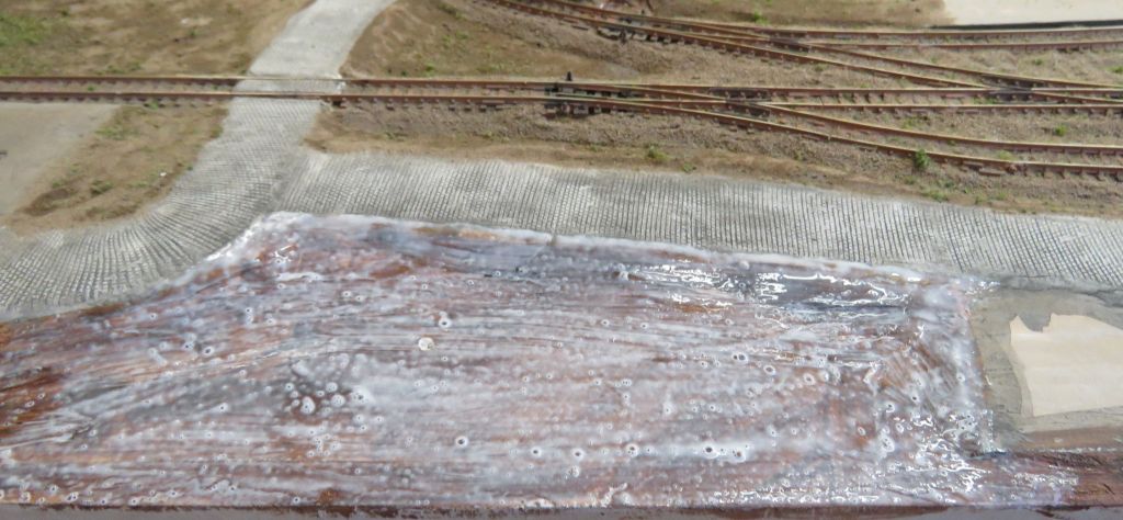

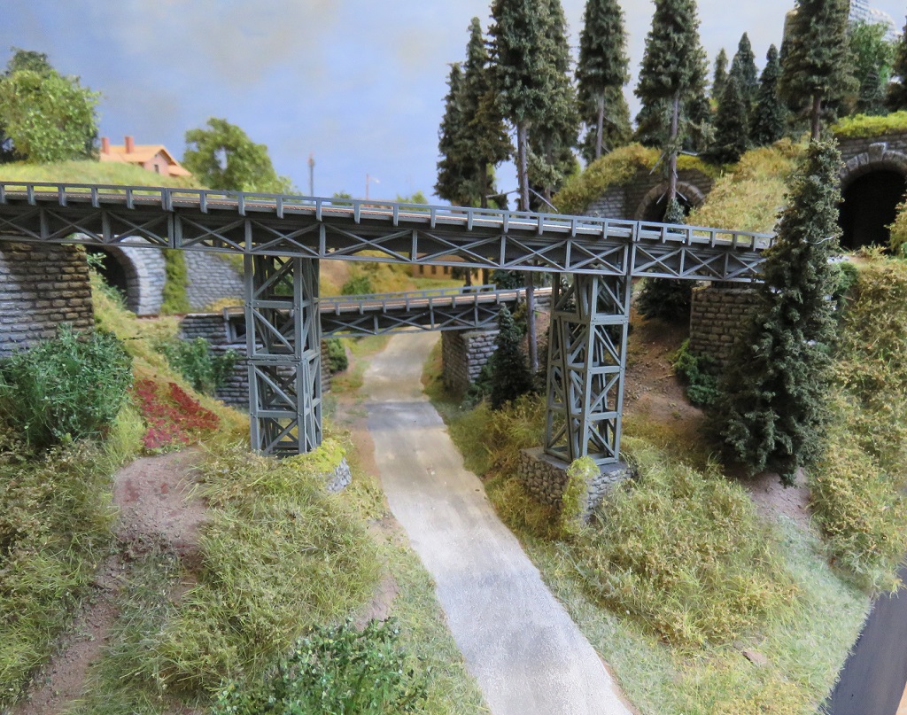

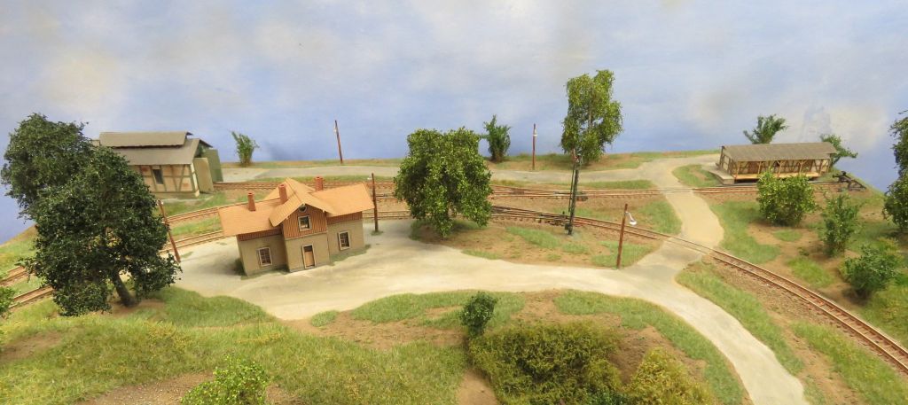

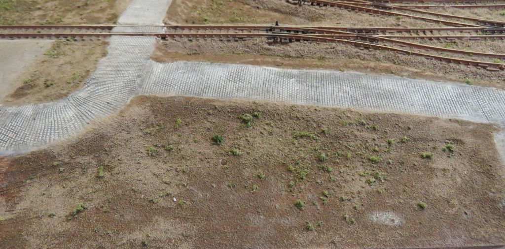

#34 von mmxtra , 02.11.2015 19:24

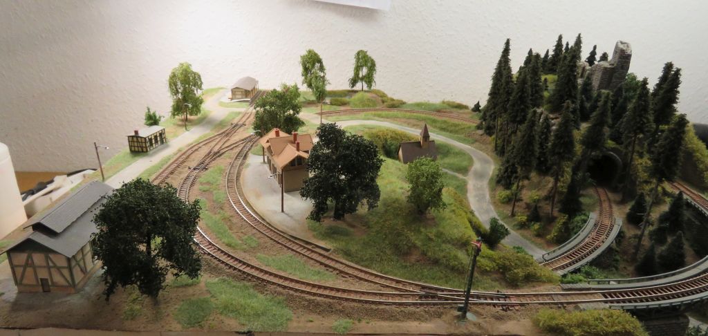

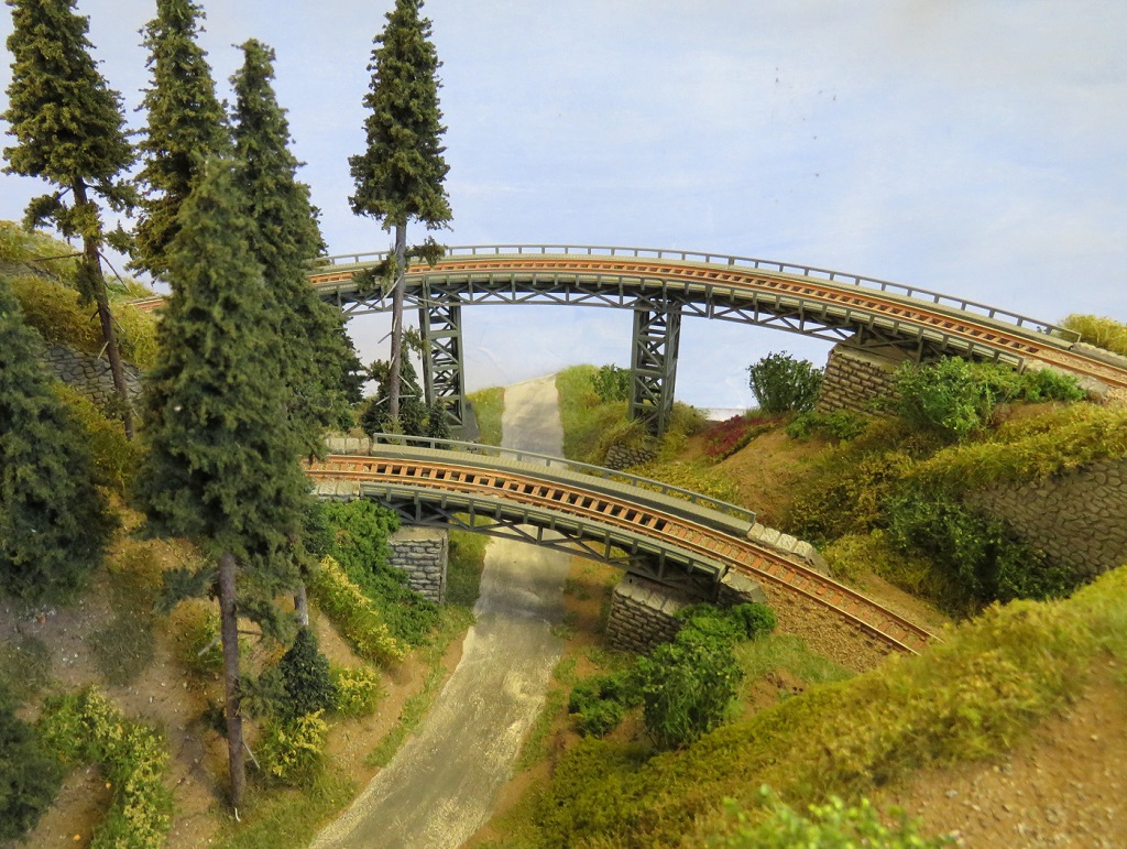

Es geht voran auf der kleinen Anlage. Nahezu fertig mit Schottern. Der Turf ist aufgebracht und ich habe angefangen den kleinen Hügel im Osten zu begrünen. Die Fichten und Tannen sind nur zur Probe gesteckt. Es wird......
Ferner habe ich mich doch entschlossen zumindest die Straße im Bereich der Güteranlagen zu pflastern. Also habe ich mir heute die Finger wund geprägt.
Der Sand wird noch verschwinden. Ich hatte diesen erst frisch aufgebracht.
Ich werde die Anlage "Dreibrücken" nennen. "Pate" standen hier die drei Brücken im Osten. Mein Herr Sohn wies mich zwar darauf hin, dass es ja letztendlich gar 5 Brücken auf der Anlage gäbe....... Drauf gepfiffen......

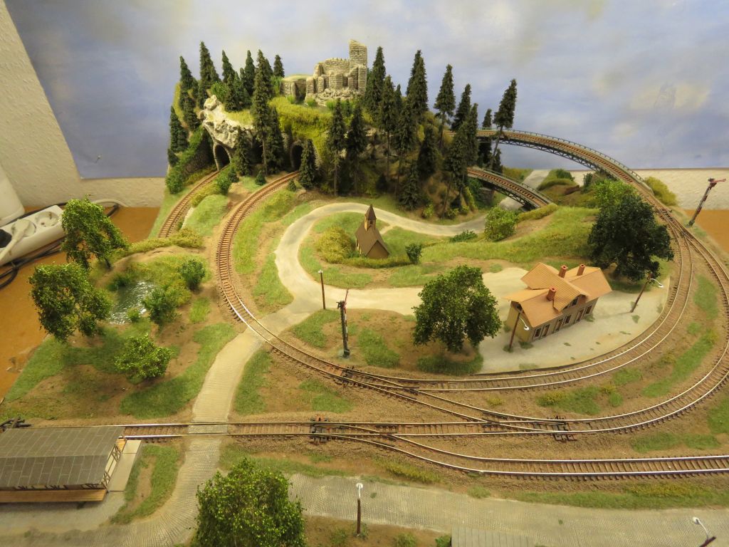

#35 von mmxtra , 02.11.2015 19:30
Zitat von Mailator
nur mal so,
Gruß NormaN
Hej Norman,
im gestrigen Testbetrieb habe ich festgestellt, dass ein durchgehendes Gleis vllt doch netter wäre. ops: Es käme eine weitere Garnitur zum Einsatz, was den Spielspaß ein wenig erhöhen würde. So habe ich wirklich eine Nacht darüber geschlafen und mich dann doch entschlossen, die Anlage so zu belassen.
Sie geht eh in den Verkauf und ich bin jetzt schon über dem mir gesetzten Limit an Materialkosten. Ein Umbau wäre mit weiteren Materialkosten und einem gewissen Zeitaufwand verbunden.
Gruß T.

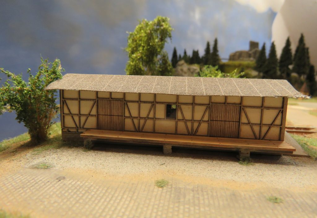

Registriert am: 10.03.2013
Ort: 38551
Spurweite N
RE: Kompakte Anlagen in Spur N - Kulissenanlage V2 - Erste Impressionen von "Nahezu fertig"

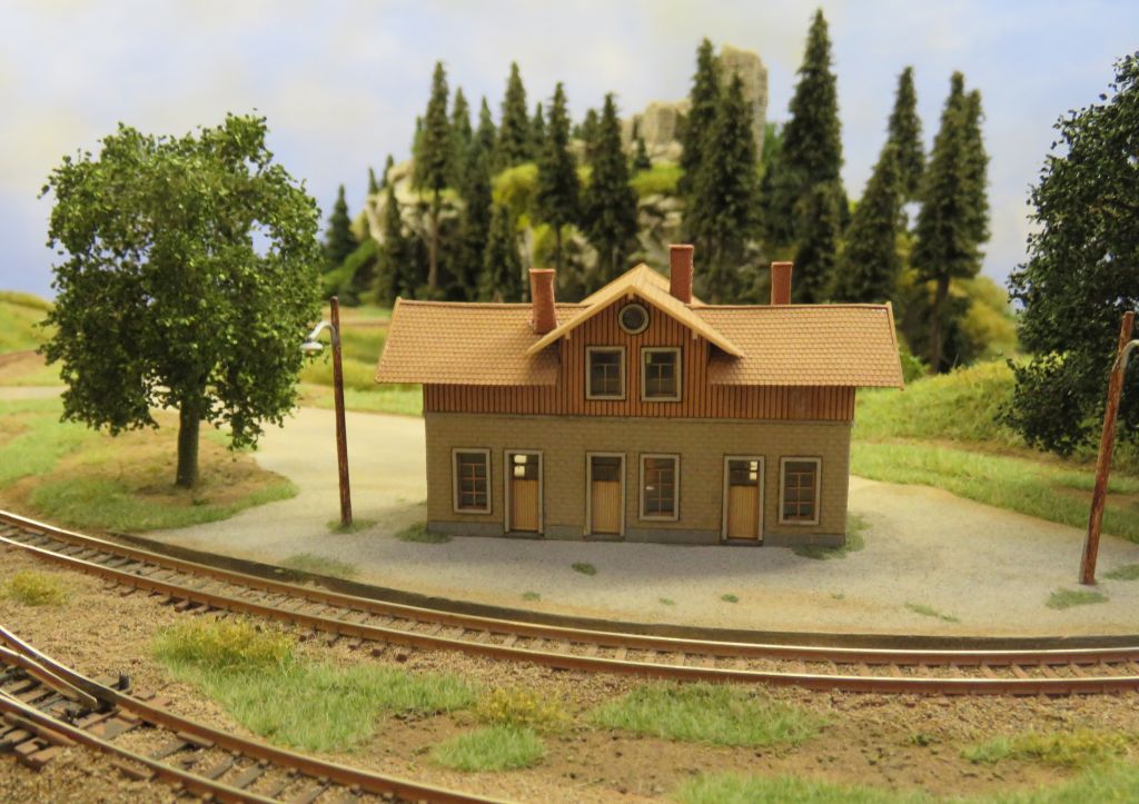

#36 von TheK , 02.11.2015 19:50

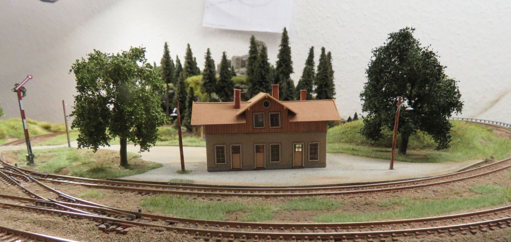

Der Platz rund um den Güterschuppen sieht toll aus!
Kannst du mir mal die Maße von dem Gebäude selbst (ohne den riesigen Dachüberstand) nennen? Die 111*68 mm laut Auhagen sind wohl das Dach…?

#37 von mmxtra , 02.11.2015 19:54
95 x 55 mm

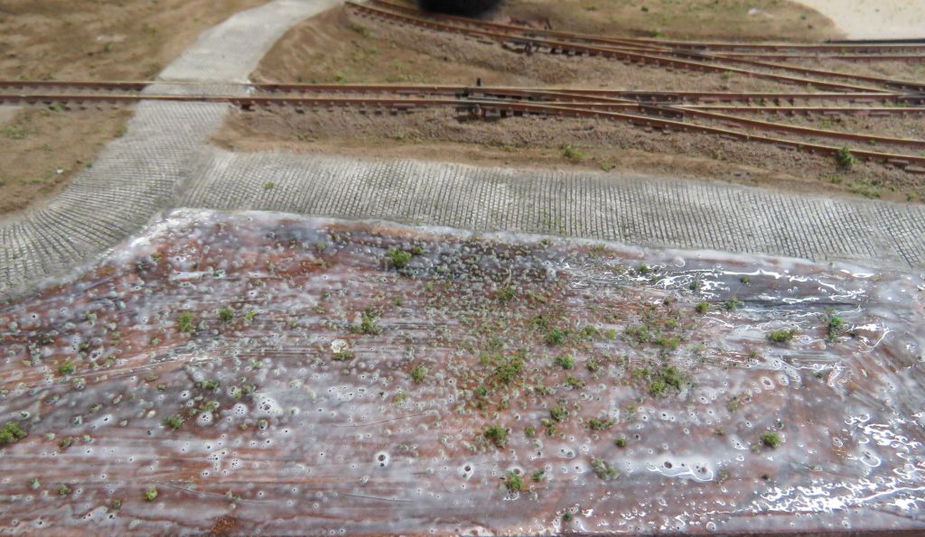

#38 von wommers , 02.11.2015 22:04
Verfolge jetzt schon länger den Bau und wollte einfach mal ein großes Kompliment aussprechen!! Echt eine tolle Anlage was da entsteht!
Ich hätte noch ein paar Fragen... ops:
Du Färbst das Profigleis mit deiner eigenen Farbmischung per Airbrush ein und dann Schotterstraße du die Seiten noch oder wie kann ich das verstehen??
Welchen Schotter nimmt du da wegen der Größe und der Farbe des Schotters?? Wie machst du das im Weichen Bereich mit der Alterung und dem schottern?
Wie verdeckst du eig die unterflurantriebe?
Würde mich sehr über eine Antwort freuen!

#39 von mmxtra , 02.11.2015 22:20
Hallo Mathias,
genau. Das Gleis "altere" ich mit Airbrush. Die Farbmischung ist selber angerührt. Das hat ein wenig gedauert, bis ich den richtigen Farbton gefunden hatte.
Die kritischen Stellen an der Weiche klebe ich ab. Als kritisch betrachte ich alle beweglichen Teile sowie die Elektrik. Was der feine Sprühnebel nicht erreicht hat, pinsele ich nach. Wichtig ist, nach dem Sprühen, die Gleise umgehend zu reinigen. Dazu nehme ich einen kleinen Holzklotz und im Anschluss den Gleisreiniger-Radiergummi( Habe gerade den Namen nicht parat ops: )
Nach dem Airbrsuh wird geschottert. Der Schotter ist von Minitec http://www.sceneryproducts.de/minitec/gl...-sortiment.htmlund passt für meinen Geschmack super zur Spur N. Die Farbe ist "rostbraun".
Die Fleischmann-Weichen kannst du Unterflur einbauen, wenn du den kleinen Stellhebel umdrehst und den Universalantrieb mit der Rückseite nach oben einbaust. Da gibt es bestimmt eine Anleitung im WEB dazu. Suche einmal.

#40 von wommers , 02.11.2015 22:28
Hey
Danke für die Antwort! Ja das mit dem Antrieb werde ich auch mal probieren Beklebst du dann den Weichenantrieb mit Klebeband oder so bevor du darüber schotterst?
Schotterst du nur die Außen Flanken oder auch zwischen den schwellen in der Schiene?
Schönen Abend noch!
MFG Mathias

#41 von mmxtra , 02.11.2015 22:40
Danke für die Rückfrage. Sehr gute Frage!!!
Ich klebe als erstes dünne Plastikstreifen über die Antriebe. Aber nicht an denen befestigen!!!Man kann die durchsichtigen Deckseiten dieser Schnellhefter nehmen.
Im Anschluss kommt ein sehr gut klebendes Tesa-Krepp o.ä. darüber. Ich habe aber auch schon dünne Balsa-Platten verbaut. Wichtig ist, die Antriebe im Schadensfall auch tauschen zu können.
Zum Schottern. Ich schottere auch zwischen den Schwellen. Dieses Plastik-Gleisbett ist nicht so nett. Allerdings musst du höllisch bei den Weichen aufpassen. Ich versaue mir bei jeder Anlage mind. eine Weiche. Auch vertragen diese, meines Erachtens, nicht so gut das Einschottern. Sie sollten möglichst felxibel bleiben, da sie sich sonst verspannen. Das ist meine Erklärung des doch sehr häufigen Weichenversagens nach dem Einschottern.
Also stell dich auf Verlust ein. So handhabe ich das. Wobei bei dieser Anlage bislang alles prima ist.
Schau auf meine Website. Dort findest du einige Aufnahmen von fertig gestalteten Gleisbettungen.

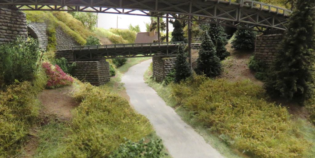

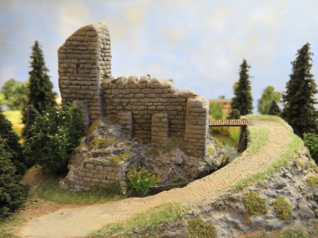

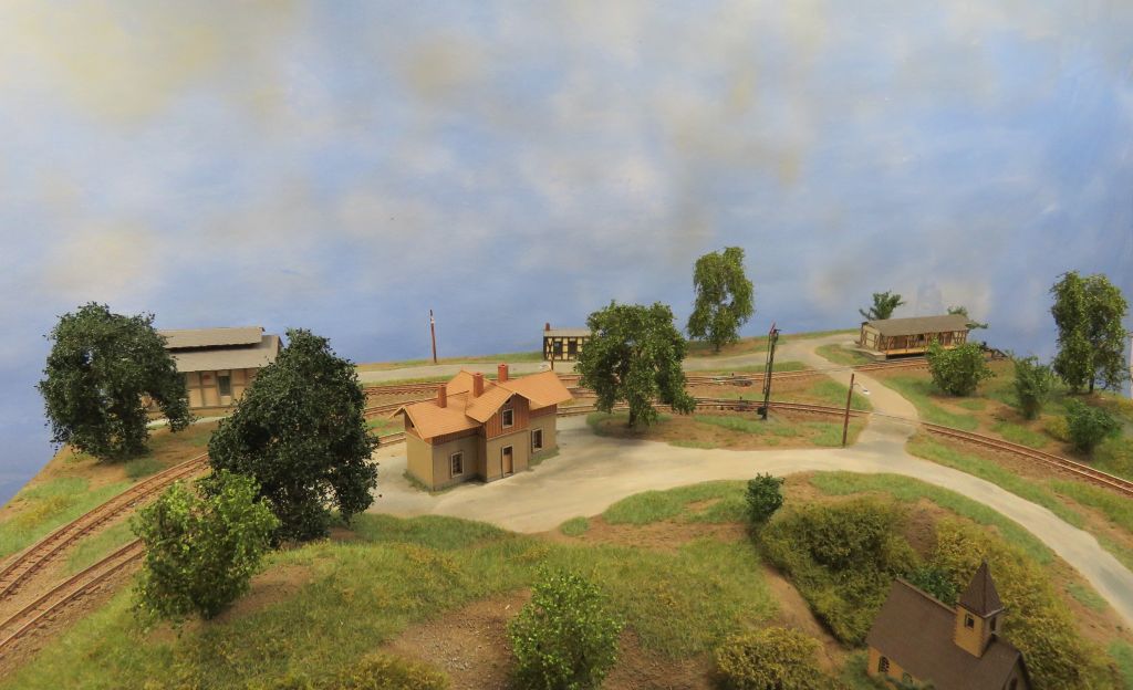

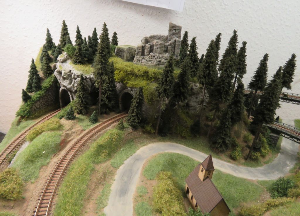

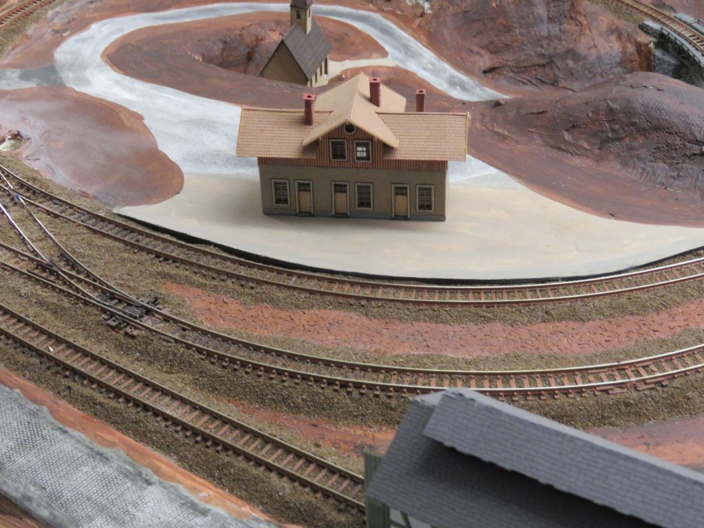

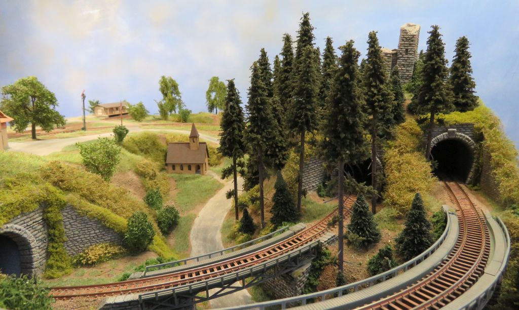

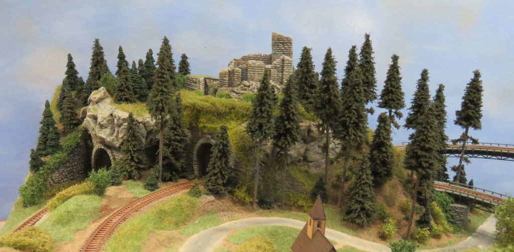

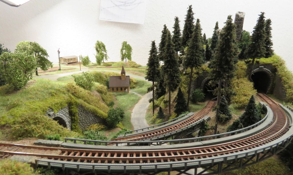

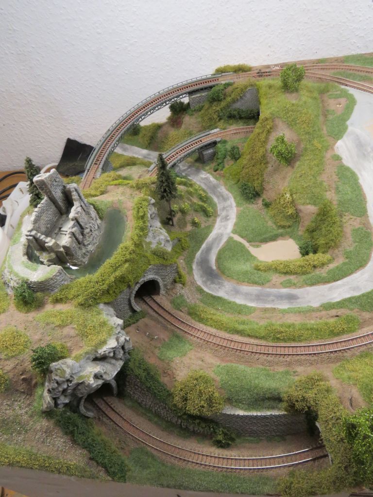

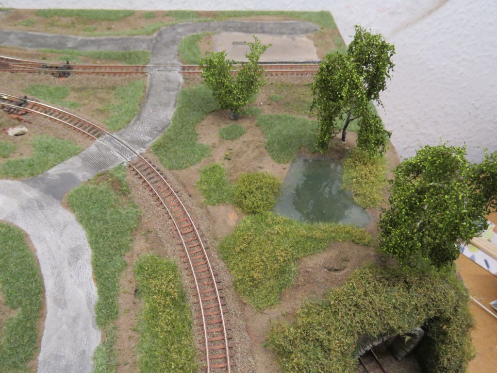

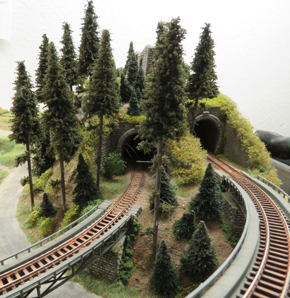

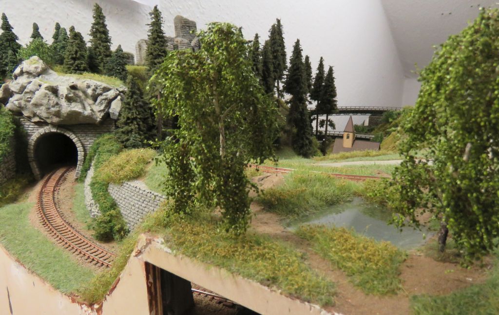

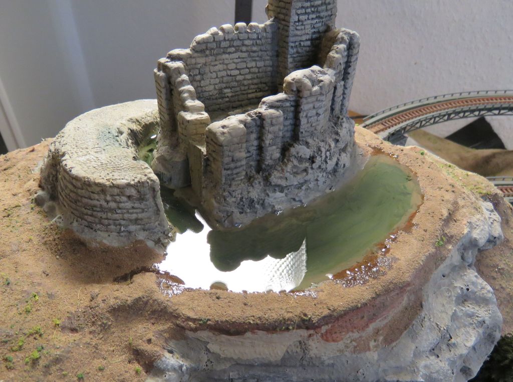

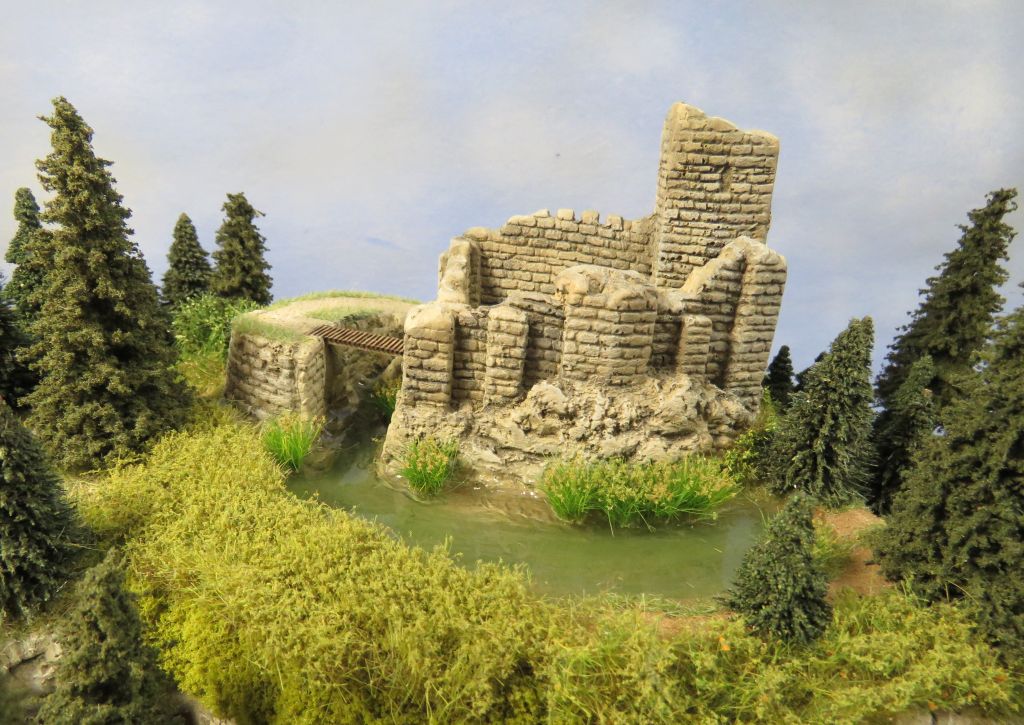

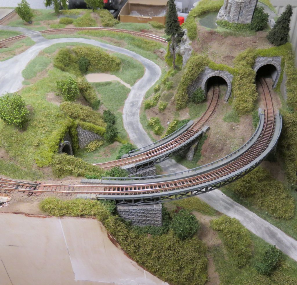

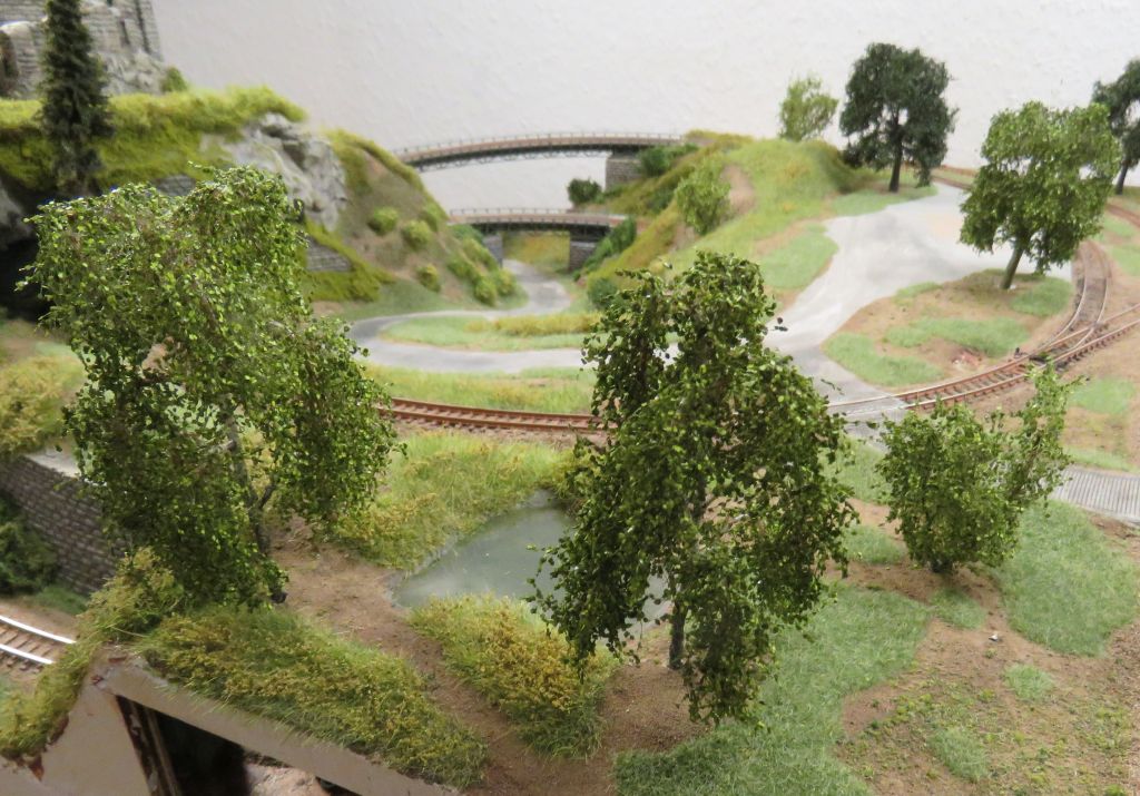

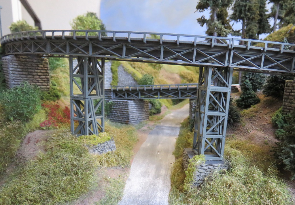

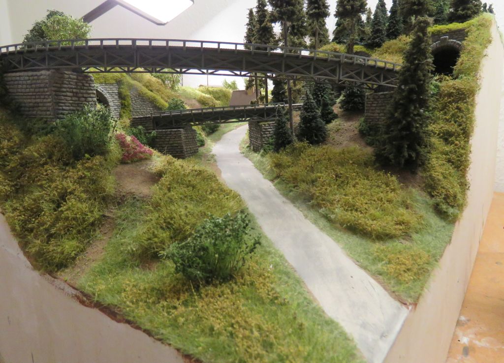

#43 von mmxtra , 06.11.2015 16:02

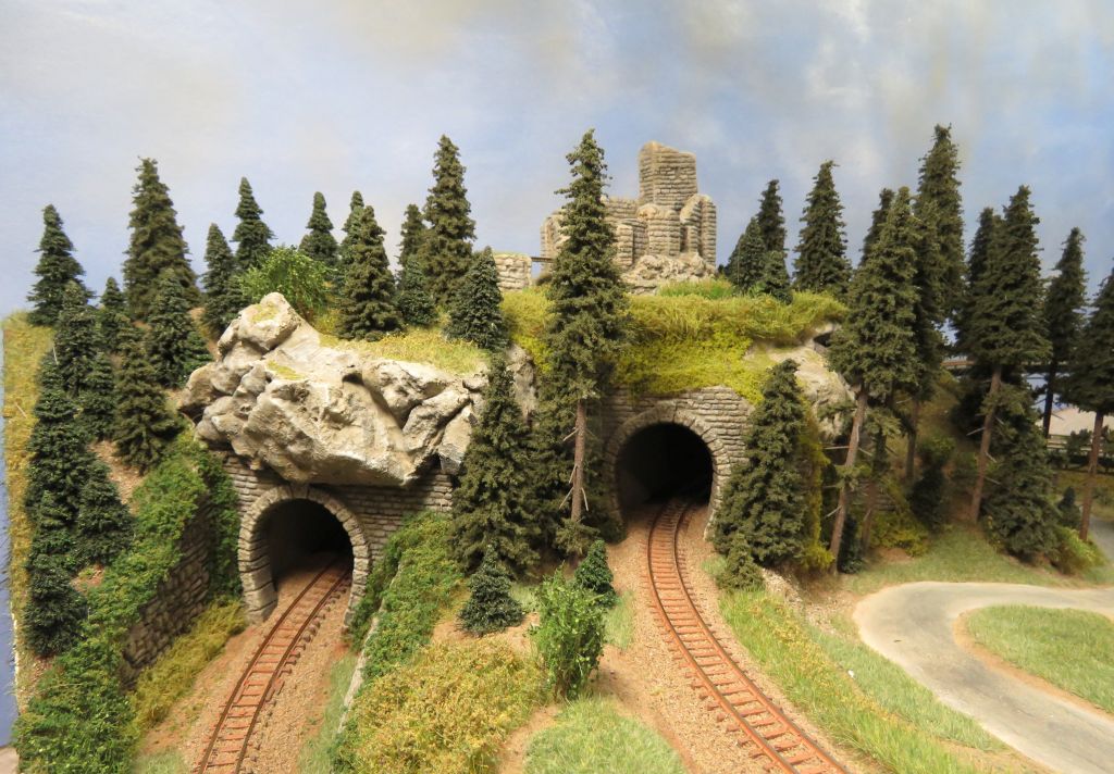

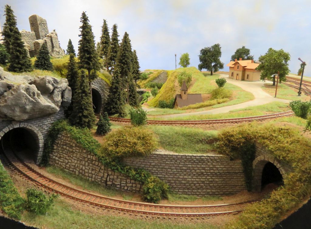

So langsam geht es dem Ende zu.
Wenn nichts dazwischen kommt, werde ich wohl am WE fertig. Und wenn - ist auch egal.
Hier einige Bilder von einer Stellprobe der Gebäude und der wichtigsten Bäume. ich pflanze immer einen Satz hochwertiger Bäume und fülle dann mit selbstbeflockten Heki-Naturbäumen auf. Denkt euch diese dazu. Die Lampen sind auch nur zur Probe gesteckt.
Sorry für die teils unscharfen Aufnahmen. Ich gelobe Besserung.
Noch fehlt es an begrünung, insbesondere im Osten. Hier kommt erst das Modellwasser und dann beginne ich mit der Begrünung. Ansonsten besteht die Gefahr, dass sich Flockage im Wasser wiederfindet.
Bis dahin Thorsten

#44 von NBahnerLeo , 06.11.2015 16:16
auch wenn noch etwas "Grünzeug" fehlt und das Wasser nocht nicht in "Fluss" ist, sieht die kleine Anlage in meinen Augen schon jetzt richtig toll aus!
Gut gebaut!

daas schöne Weter der letzten Tage und die viele Arbeit auf derselben verhindern ein wenig, dass ich das Projekt abschließen kann. Es ist ja fast Frühling hier bei uns.
Trotzdem geht es voran.
Es fehlen noch die kleinen Holzmastleuchten / Lampen. Die sind so filigran, dass ich diese immer erst zum Schluß einbaue. Dann werde ich draußen bei Tageslicht ein paar Aufnahmen machen um zu schauen, wo sich noch überall Fehler eingeschlichen haben. Im Anschluß folgt das Finish.
Ach. Und der Korpus bekommt noch seinen Anstrich. Und die Belecuhtung muss ich auch noch verkabeln. Aber dann.....

#48 von mmxtra , 14.11.2015 14:13
Ich habe heute die Regenpause genutzt um ein paar Aufnahmen im Freien zu machen. Das tageslicht liefert doch immer noch die besten Fotos.
Allerdings fallen mir dann bei den aufnahmen immer wieder die vielen Fehler auf, die mir beim bloßen Betrachten verborgen bleiben. Man sieht af den hoch aufgelösten Fotos doch sehr schnell, wo unsauber gerabeitet wurde.
Vor der Ortsgüteranlage werde ich noch zwei Bäume pflanzen. Das ist mir ein wenig zu kahl. Eine Lampe steht schief. Das werde ich jetzt noch nachbessern. Also seht mir diese "Schlamperei" nach.
Ich denke, dieses WE werde ich die Verkabelung des Lichtes auch fertig bekommen.
Es fehlen natürlich noch die liebevoll gestalteten Details, die eine Modellanlage erst ausmachen. Da die Anlage in den Verkauf geht, verzichte ich darauf. Häufig wollen die Käufer selbst noch etwas Hand anlegen und gestalten die Anlage nach eigenen Ideen aus.
Eine kleine Auswahl an Bildern......
Ich habe rund 40 Aufnahmen im externen Album zusammengefasst. Dort liegen die Bilder auch in einer höheren Auflösung.
http://www.mm-xtra.de/bahn/p10/album/index.html

#49 von mmxtra , 14.11.2015 22:32
Noch einige (Detail-) Aufnahmen, die mein Herr Sohn geschossen hat
gruß Thorsten
