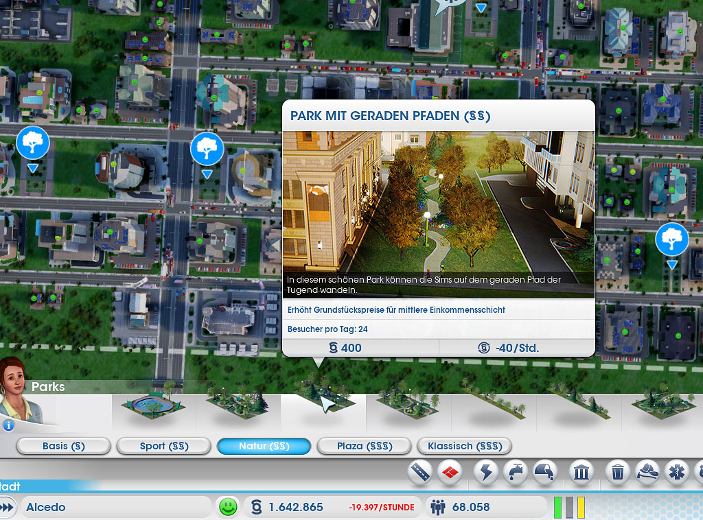

So nebenbei - SimCity; auch eine Form von Modellbau :fool:
Von hier habe ich die Inspiration für den Park - natürlich der mit geraden(!) Wegen..
Spiele ich immer wieder mal, immer gleiches Ziel: Ein Abend -> 1 Stadt (solo) -> 1 Arkologie ;-)
